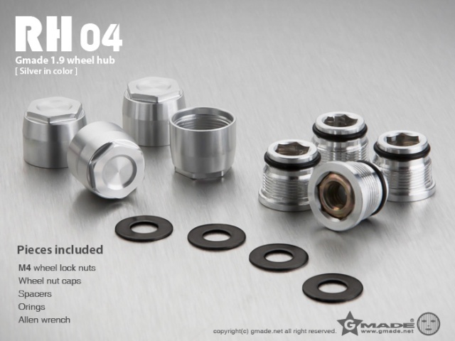

    A force de rouler l'inévitable est arrivé, la perte d'un cabochon de roue :mad3: :mad3: :mad3:
    Je poste une photo ici en espérant que vous pourrez m'aider à les trouver (Jantes Toc Cad)
    Il est directement vissé sur la jante
    Pour info, les cabochons axial ne passent pas, j'ai déjà essayé :cryi3:

    hello !!!
    au cas ou , je viens d'en prendre 3 jeux :mad3:
    2 sont montés :brico3:
    et le troisième c'est au cas où je ferais comme toi > :yesintel3:
    donc si tu veux des cotes hésite pas ... :wink3:
    :tadaa3:
    PS : ils sont fournis avec des écrous nylstop > beau produit en passant > :yeah3:
  6. Honcho
    Honcho membre
    9 Octobre 2011
    1 937
    138
    Oui je veux bien des cotes, comme ça il sera ua top pour la BIG :yeah3:
  7. h300
    h300 membre
    27 Mai 2011
    890
    4
  8. mugen38
    20 885
    10 360
    donc les voilà en détails :
    alors ils ont un écrou M4 type NYLSTOP ce qui est déjà un bon point !!! :tadaa3:
    ensuite le diamètre ext. du " capuchon " , à la base , donc le plus fort , à l'opposé du six pans
    que tu vois sur la photo , car c'est conique comme forme , fait : 10.8 MM
    la longueur le tout > monté > fait : 10 MM pile poil !!!
    ils sont livré avec des rondelles qui servent à régulariser ta longueur de filetage
    si tu en mets trop , la clé alen ( livrée avec le jeu ) n'aura pas assez de portée pour le serrage ,
    et si tu en mets pas assez c'est pareil , faut jouer sur le nombre pour qu'il te reste assez de six pans
    femelle , pour pouvoir serrer tranquillement et sans rien abimer , car c'est de l'alu , mais de bonne
    qualité !!! :read3:
    le joint joue bien son rôle , celui de bloquer le capuchon ,
    tu sens vraiment la différence si tu ne le mets pas ...
    et démonté plusieurs fois = no soucy !!! :yeah3:
    que du bonheur ... dans le pré !!! :mdr3:
    si tu veux d'autre côtes hésite pas ... :wink3:
    houpps j'oubliais > z'existe aussi en noir :
    http://cgi.ebay.fr/ws/eBayISAPI.dll?Vie ... 1423.l2649
    ou mieux :
    encore " plus " mieux :
    et un dernier truc :
    si je les ai choisi avec ce six pans aux extrémités , c'est pour que je puisse les
    serrer efficacement et correctement , avec une pince , etc , sinon , avec l'extrémité ronde ,
    je te dis pas comment tu risque de galérer ... :mad3:
    ta da daaaaaaaaaaaaa ou :tadaa3:

    Mer Mugen pour toutes les infos :yes3:
    Peux tu me donner les dimensions? surtout la largeur
