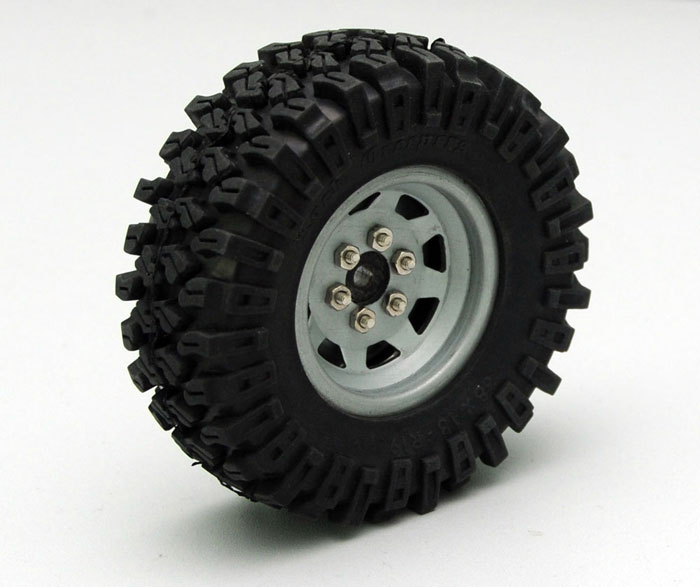

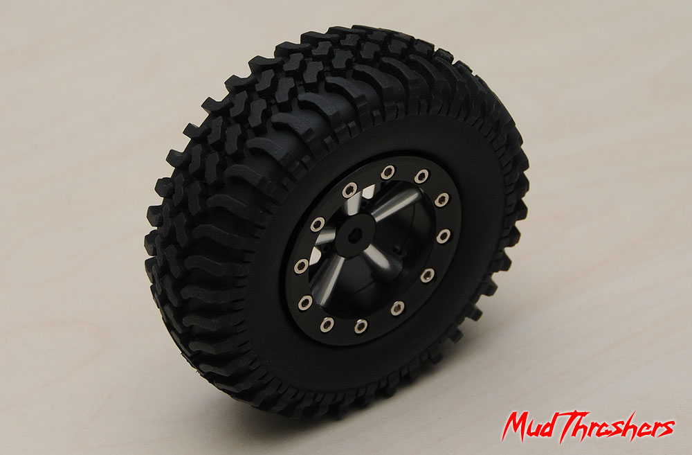

    Commande de beadlock RC4WD et puisque j'etais chez eux j'ai pris des Mud Traher
    et vu que j'ai trouvé les amortisseur G-made et leur fonctionnement en droop tres convaiquant sur le F350 de bartwasa Hop !
    ca va GRIMPER !!! :rir3:
