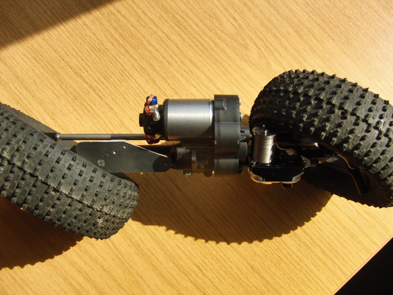

    Je vient d'ouvrir mon petit colis avec les arbres SDI et ben ils sont tout petits tout mignon :mdr3:
    Je vous tiendrais au courant pour leur fiabilité :wink3:

    Oh les mec je devient fou là. Je crois que c'est définitivement pas pour moi le modélisme :mdr3:
    Donc là entre hier et aujourd'hui j'ai changé mes arbres de transmission. Pour l'instant tout va bien je remonte tout soigneusement. Je fait un essais dans ma chambre tout va bien ils supportent l'angle de travail.
    Un peut plus tard je décide de faire un essais dans mon jardin. Je sort je branche ma batterie et rien ne se passe.. Et la, j'ai pas le temps de dire ouf ni de m'imaginer ce qui est arrivé que mon condo du tekin fxr explose ! Littéralement, le truc il a fait un bruit de pétard et il a volé a trois mètre de là !!
    Mais là je comprend pas j'ai pas envie que tout me pète a la gueule je sait pas quoi faire ! J'ai surement un condo qui traine sur les carcasses de mes quelques tekin HS. Je peut en ressouder un mais là franchement je capote.
    Est-ce que quelqu'un peut expliquer celà ?
    Je vient de vérifier le voltage de mon 3s j'avais 3.13 / 2.97 (?!?!)/ 3.13
    Ca vient de là non ?
    Edit: ça venait de là , j'ai ressouder un autre condo et je suis sortit dehors avec des lunettes de sécu et des gants doublé kevlar puis j'ai branché une batterie equilibré et tout va bien :mdr3:
