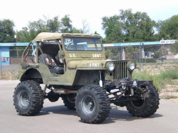

    pour le pare choc arriere: un (ou deux) tubes (ou rond plein, car ca va taper... :wink3: ): simple, efficace et raccord avec l avant
    pour la couleur; un olive drab clair passé mat (j'ai recherché cette couleur pour ma willys qui a aussi parce chocs et arceau noir mat, j'ai fini avec un olive clair brillant :nnointell3: )
    genre ça
