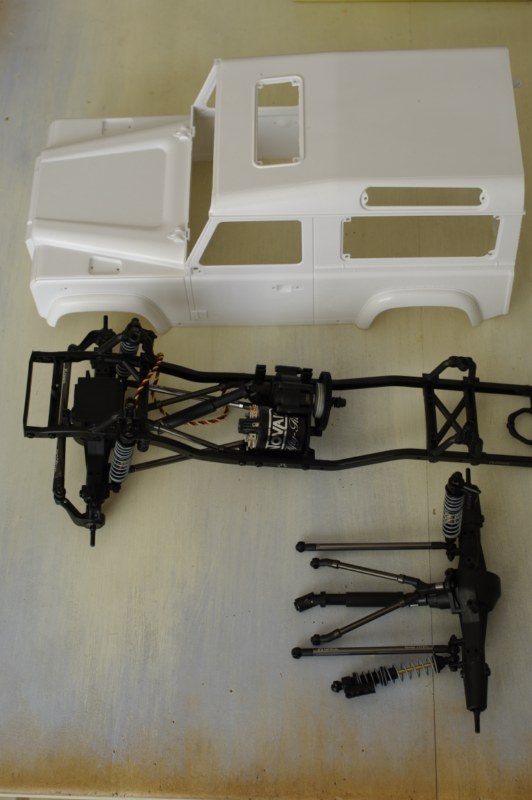

    :arrow: La principale question, l'empattement du defender 90 n'est pas le même que celui du SCX-10 originel. :read3: J'ai épluché les post à ce sujet et j'ai retenu la solution la plus simple qui est de fabriquer des liens ar. plus court. J'ai toutefois souhaité installer les liens d'origine pour me faire une idée du "fonctionnement".

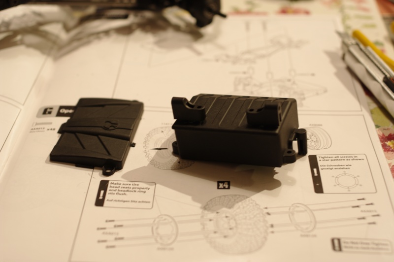

    :arrow: Une petite modif sur la boite radio fixée avec des plots pour servos (fournis dans le kit) dans un but d'abaissement des masses et de simplification.
    :arrow: Je ne regrette pas mon investissement (allen hudy), quel boulot de vissage! :mad3:

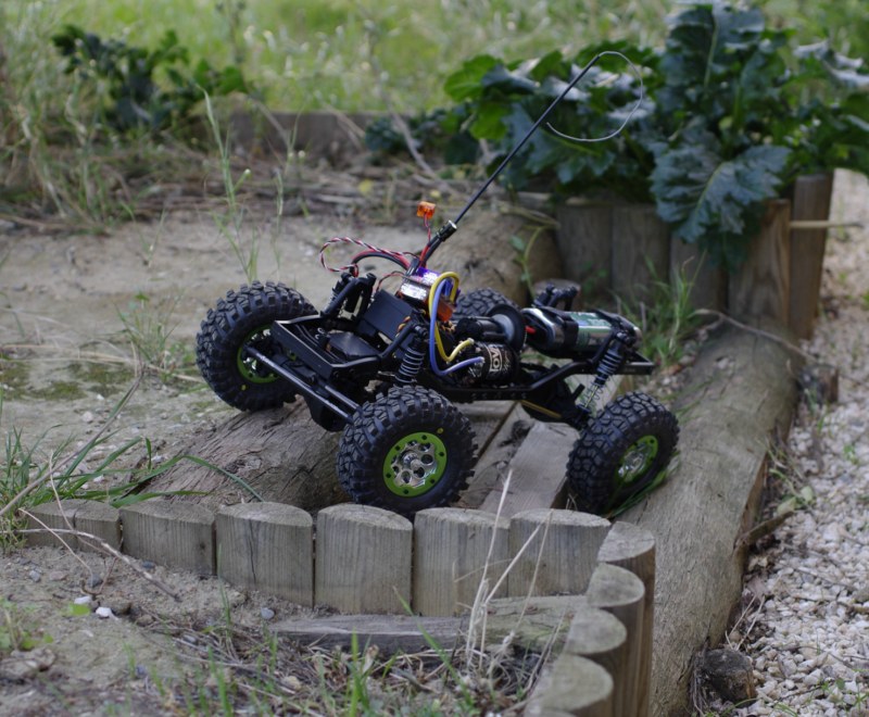

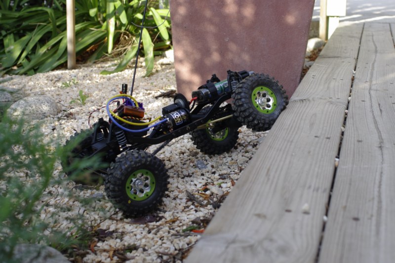

    Avant de me frayer un chemin au maroc j'ai fait un premier test dans mon jardin catalan... :tadaa3:
    Tous fonctionne bien, j'ai réglé le novack, la radio, tout marche bien. C'est le pignon 14dents et coronne 87 et c'est vrai que ça va pas bien vite :D :D
    Il me reste juste à régler le slipper, arranger les fils. :yes3: Et merci pour vos commentaires et encouragements. :zunt3:

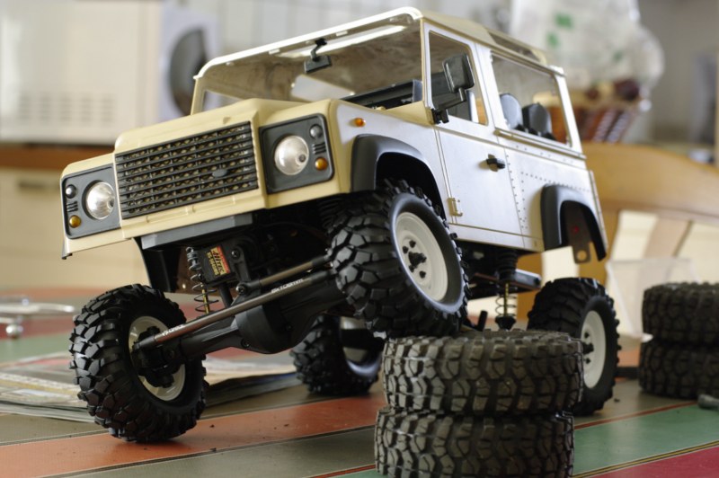

    Ca ne se voit pas bien sur les 2 dernieres photos mais le chassis est plus court grâce aux tirants ar plus courts (laiton + tige m3) et une modification sur les liens supérieurs.

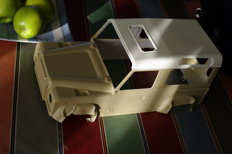

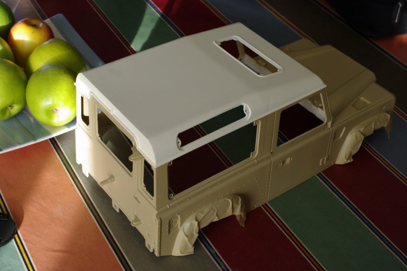

    :arrow: Sinon la peinture avance un peu:
    :arrow: Et je devrais bienôt recevoir l'ensemble jantes et pneus adapté de chez reuil modélisme..photos dês réception :wink3:

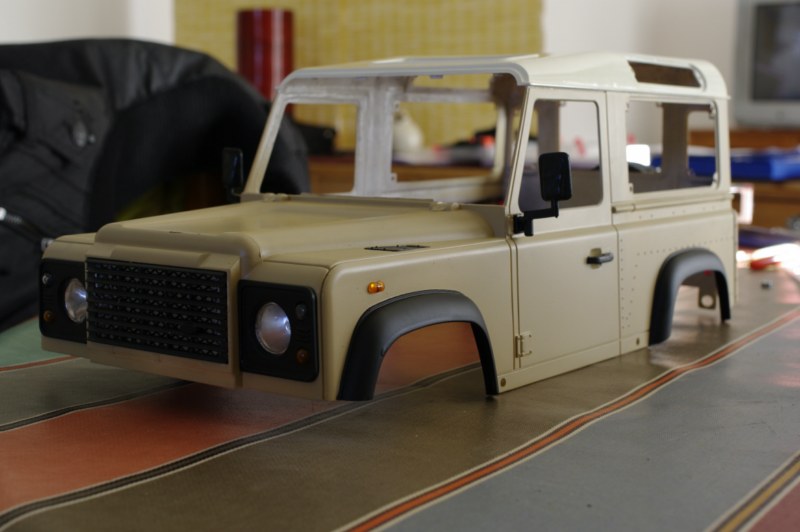

    Je suis en train de peindre les elargisseurs d'aile noir mat et le boulot de masquage est ch..t :mad3:
    De toute façon avec le temps qu'il fait (3°c et tramontane à 100 km/h :shock: ) j'ai pas grand chose d'autre à faire ce week-end. :rain3:

    Je me dois d'expliquer plus en détail cette modif qui est devenu obligatoire car j'ai viré le "O" de renfort au dessus du servos car je pensais raccourcir l'avant et l'arrière pour retrouver un empattement court..Lors du montage je n'avais pas vu, quelques croquis plus loin, que ce support servait aussi à la boite radio. :disap3: J'ai donc bidouillé un peu comme j'ai pu mais le résultat m'a plu. j'ai par contre posé le vario dessus car mon double face n'est bon qu'à retenir la poussiere! :lol: J'ai trouvé du bon velcro depuis.
    Je n'ai pas aprêté la carro et je le regrette un peu (les défauts ressortent) :inkoi3:
    J'ai fini les élargisseurs, y a quelques bavures :oops: . J'ai rajouté une petite grille derrière la calandre, et maintenant j'attaque les vitres. Je pense les masquer à l'extérieur en laissant le joint et passer un coup de bombe noir.. je ferais un essai. Ah j'oubliais, pour ces vitres, quelle colle utiliser d'après-vous?

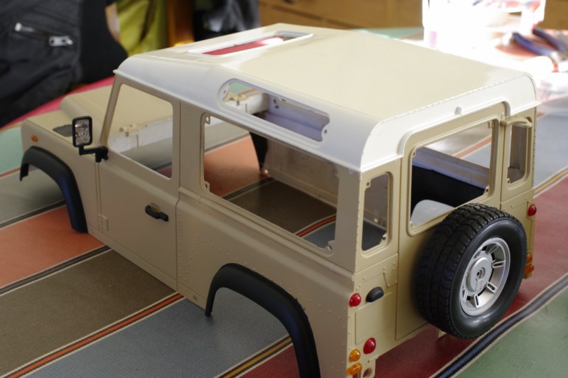

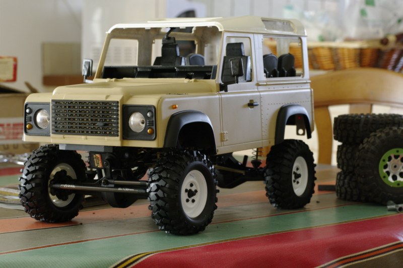

    Petite avancée du projet: :yes3:

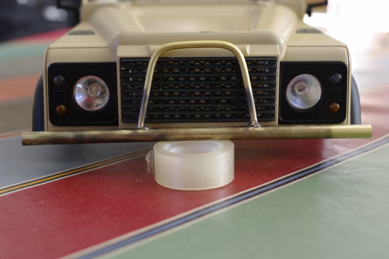

    Et une petite ébauche de pare-buffle (premier brasage aussi, purée c'est pas facile) :disap3:

    super belle peintoure :yesd3: :yesintel3: :wink3:
    Tu peinds avec un aérographe?
    et le brasage est plutot bien pour une première fois hein! :zunt3:
    par cotre je verrais bien l'espèce de A d'un un peu plus grand diamètre :wink3:

    quel diametre de tu a tu utiliser et c'est quoi comme matiere

    Super boulot de peinture, tu as aussi tout l'habitacle avec ??
    Pour la brasure, ça va aller de mieux en mieux, déjà un bon début :yeah3:
    Ce qu'il faut surtout c'est de bien chauffer l'endroit à braser pour que le soudure fonde d'elle même en contact avec le laiton, ce sera plus costaud et la matière se met tout seule en place.

    C'est du laiton en diamètre 8 et 4mm. je vais réessayer avec du 6 pour le pare-buffle.
    Merci pour les encouragements et les conseils!! :yes3: Les soudures se font "presque" toutes seules en chauffant bien le laiton.. :jecpa3:
    Pour la peinture je me suis appliqué du mieux que je pouvais (bombe tamiya); mais j'ai quelques bavures sur les vitres.
    Pour l'habitacle j'ai installé ce qui était fourni mais je ne l'ai pas peint...par contre j'ai du le découper sérieusement à la dremel pour que la mécanique ne touche pas. :shock: Je vais chercher les nouvelles jantes à la poste et je vous mets 2/3 photos.. :yesintel3:

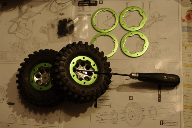

    Allez pour fêter la deuxieme page des petites photos..avec la nouvelle monte pneumatique (96mm) d'origine reuil modélisme.
    Le résultat me plait beaucoup :mrgreen: :mrgreen: :mrgreen: , ça ne frotte pas dans les ailes; par contre je trouve la caisse un peu haute :cht3: ..Je verrais si je dois modifier tout ça après la pose des pare-chocs.
    :arrow:
    :arrow:
