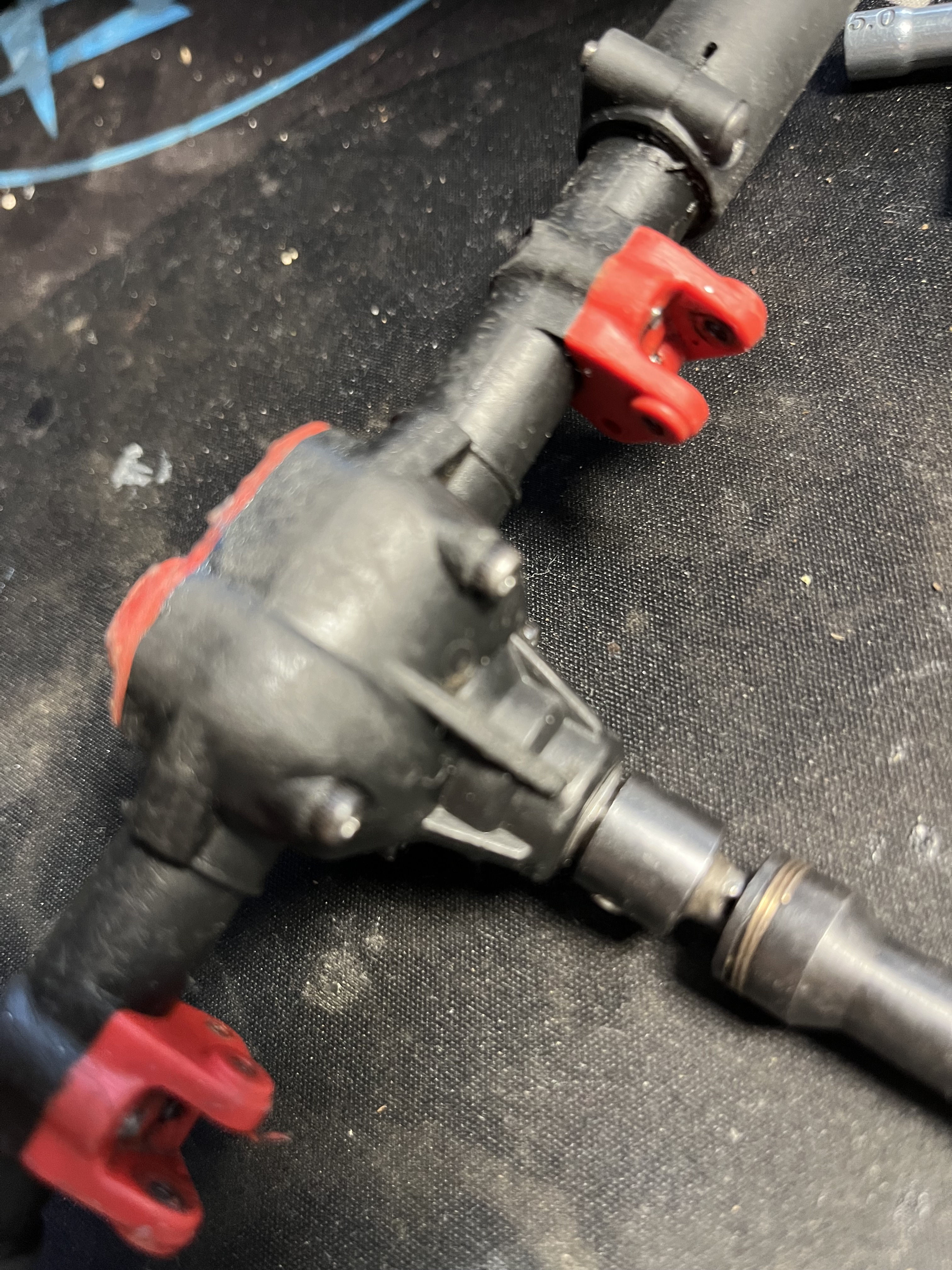

    Sur mon SCX 10-2 les ponts grattaient avec blocage de la couronne par le pignon d'attaque du diff en raison d'un jeu excessif. Conséquences : accoups, et surchauffe moteur. @ONLYarmy à qui j'ai acheté l'engin m'avait averti et parait qu'il existe déjà un topic dessus.
    Facile à résoudre : mettre une rondelle de calage ou un circlips entre le roulement et le cardan
    Plus de surchauffe ça glisse comme avant.

    Yes des fois tout va nickel et des fois au montage faut bien faire le calage o_O
