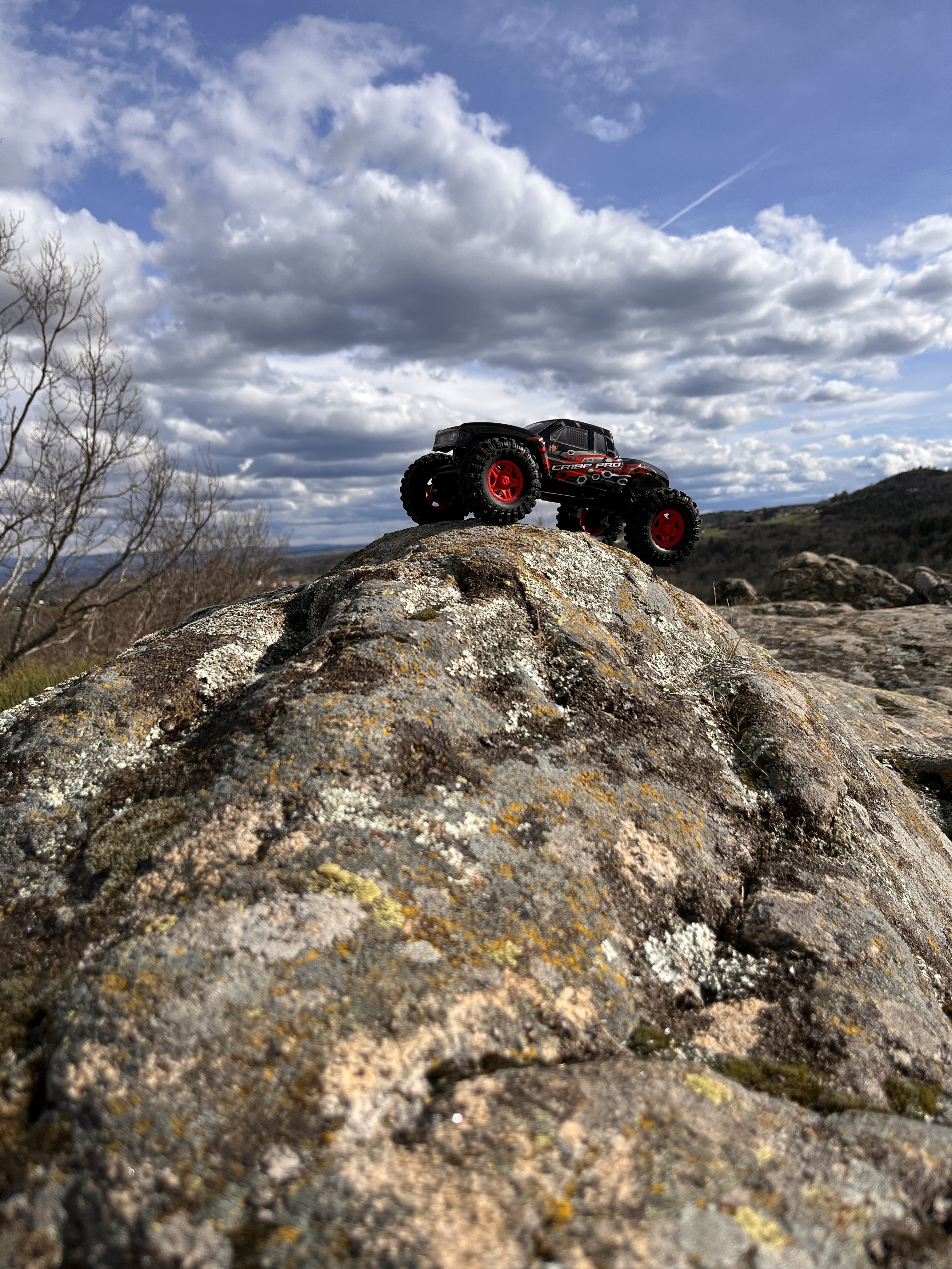

    Qq photos de cet après midi.
    Franchement il grimpe top
    Une tres bonne machine sortie de boîte.
