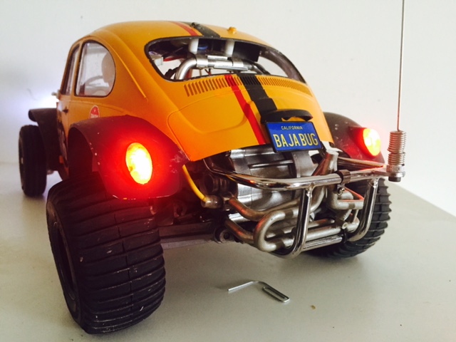

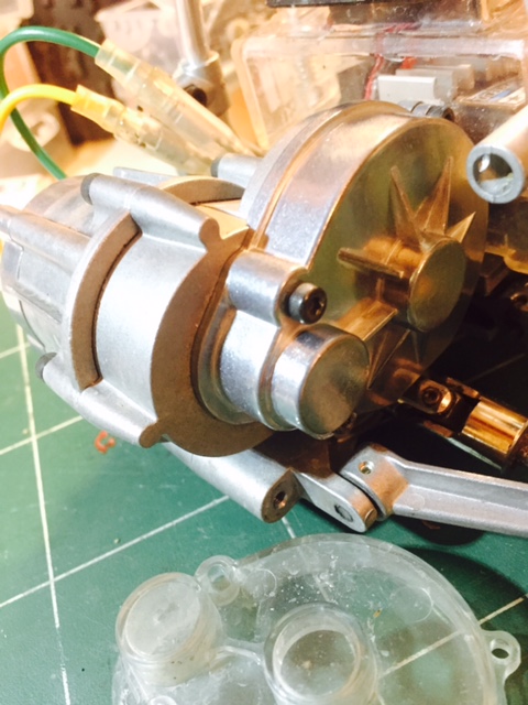

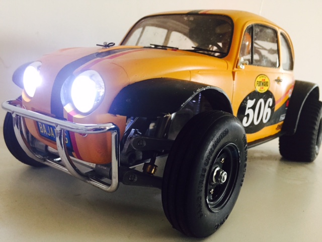

    Sinon j'ai installé des pièces alu de ces Rchannel en lieu et place des plastoc transparent.
    Ca ne sert à rien à part pour le plaisir des yeux :D et rajouter un peu de poids à l'arrière :
    Cache moteur et couronne alu comme ça tout est unifié :
    Et aussi les lumières :

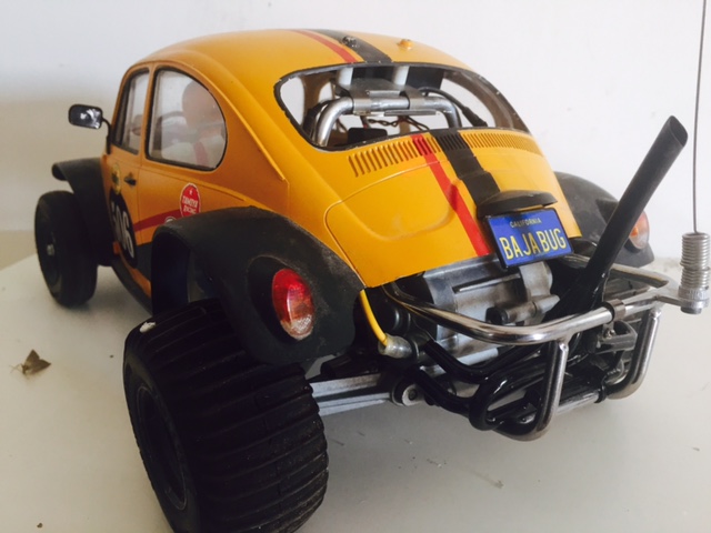

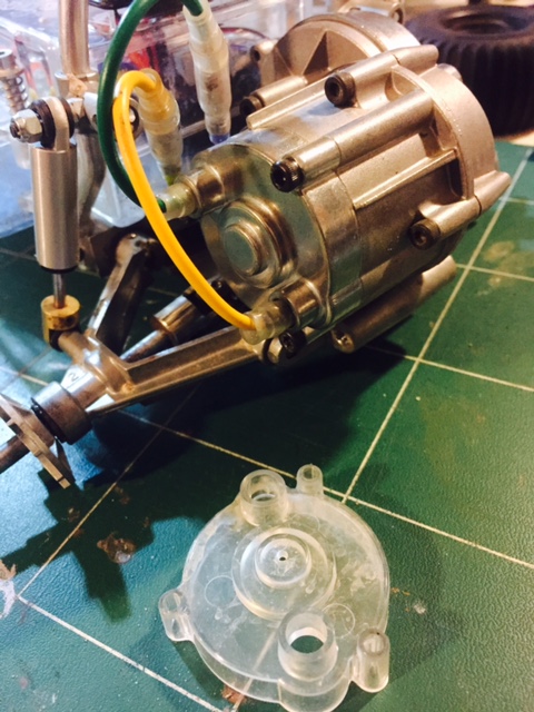

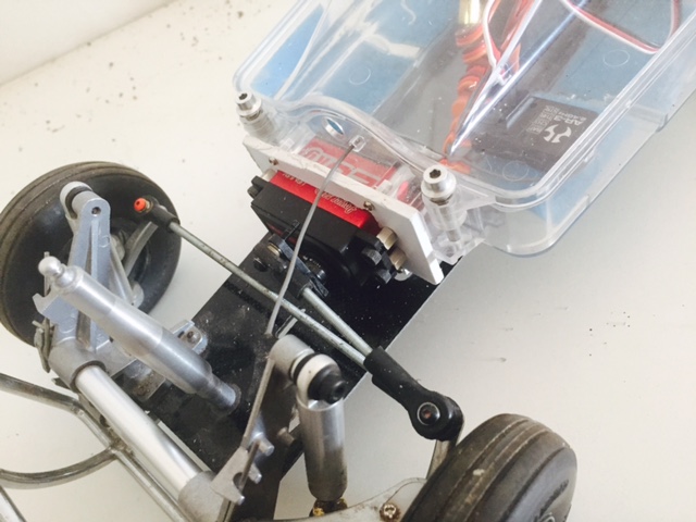

    Bon je me suis attaqué à des problèmes que chaque proprio de Sand connaît bien...:humhum:
    A savoir :
    - la direction complètent à la rue :confused:
    - les rétros et pot d'échappement qui cassent très rapidement :mad:
    Pour la direction, j'ai bricolé une platine dans un bon bout de styrène que j'ai vissé à la place du nez.
    Et j'ai mis des liens façon crawleur :
    Ca tourne nickel chrome maintenant (y) !
    Il faut juste avoir des vis M1,5 sous la main pour correspondre avec le taraudage des fusées.
    L'ancien système étais vraiment folklo et un morceau de plastique du complexe système avait pété... bref...
    J'ai aussi changer de place l'interrupteur pour pouvoir retirer le couvercle sans qu'il soit relier par un cable.
    Pour les rétros j'ai mis des axial qui lui vont pas mal je trouve.
    Pour le pot d'échappement j'ai utilisé une gaine thermo.
    J'ai chauffer à la base pour sertir et une petite vis M1 par derrière en sécurité pour ne pas qu'il s'enlève.
    J'ai simplement repeint les tubes d'échappement en noir pour être raccord et voilà.
    C'est souple, ça tiens et niveau look je suis satisfait :love:.
    Pour ceux qui ont encore le pot d'origine sous la main, il peuvent chauffer la gaine avec le pot dedans pour que cela prennent la forme.
    On retire le pot et voilà une copie conforme version gaine thermo. Moi je les aient paumé sur le terrain...
