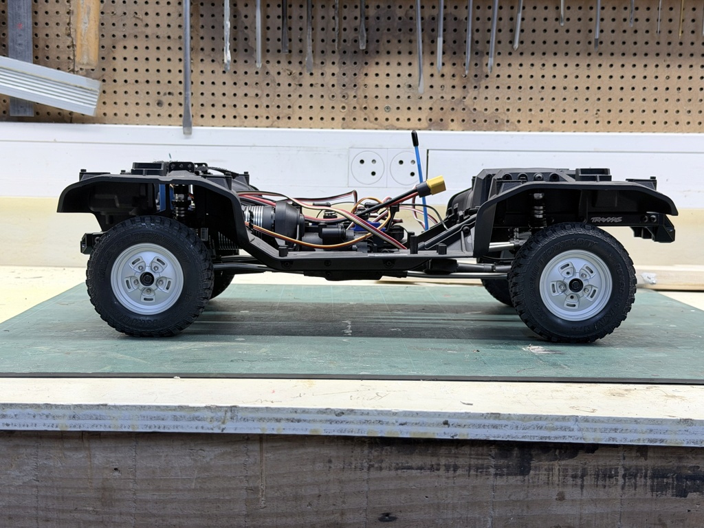

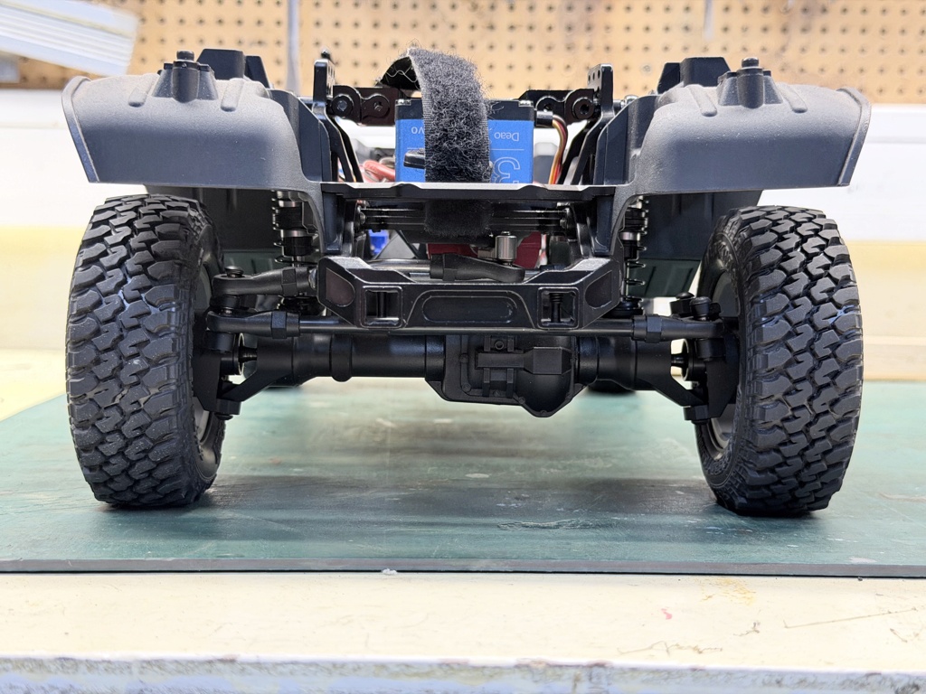

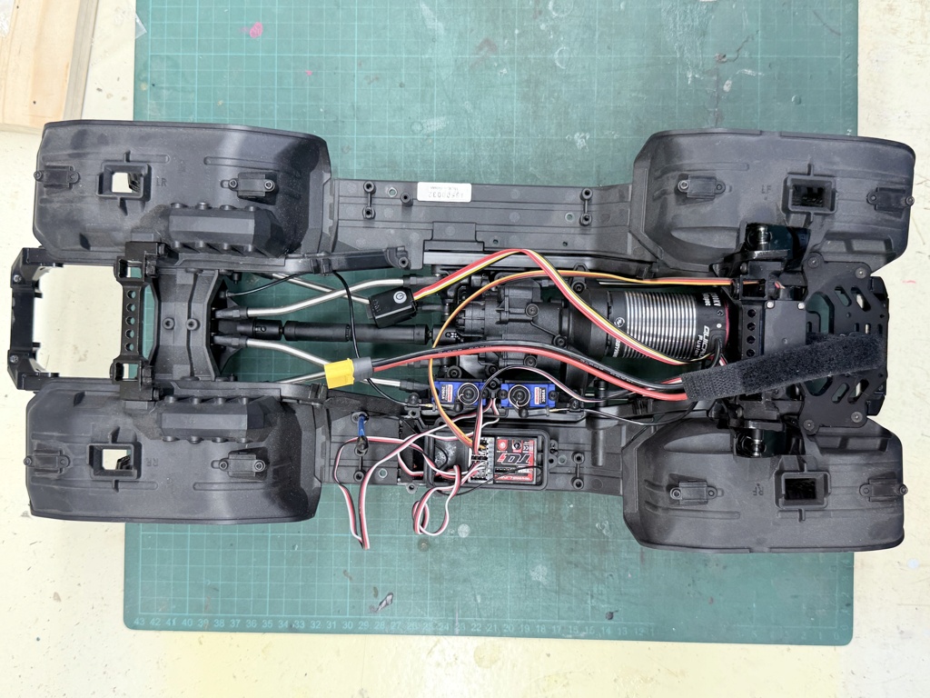

    La base est bien un Trx4.
    Pas de boîte 2 vitesses mais version normale avec blocage de différentiels.
    Et option SSD pour supprimer ces ignobles ponts portique :

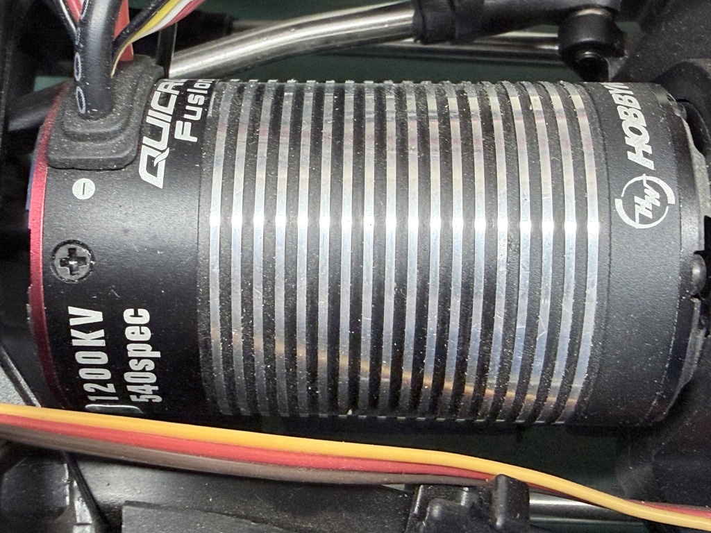

    Côté motorisation, j’ai réussi à chopper le dernier 1200kv en version Pro :
    Cela explique mon choix de supprimer la boîte 2 vitesses car la suppression des portiques diminue le ratio de transmission donc la seconde vitesse ne sert à rien sinon cirer le parquet.
