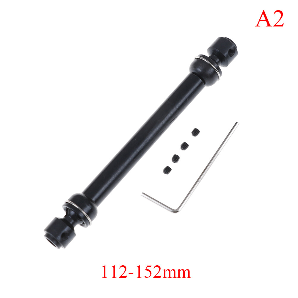

    tu en prends 2 de ceux là ( MAIS … en vérifiant si la longueur de 110-152mm te convient :rolleyes: ) :
    112mm c'est cardans fermé à fond et 152mm c'est quand les 2 partie se séparent donc ,
    mais c'est à toi de voir si c'est good … ou pas !!! :D
    Heavy duty metal steel drive shaft for axial SCX10 90046 RC4WD D90 rc crawler BB | eBay
    et hop !!! ;)
    et si la longueurs vas mais ... :surprised: ... pas le tarif ... :honon: … ben ,
    tu peux toujours en prendre 11.9283276451 exemplaires !!! :hihi::hihi::hihi::hihi:
