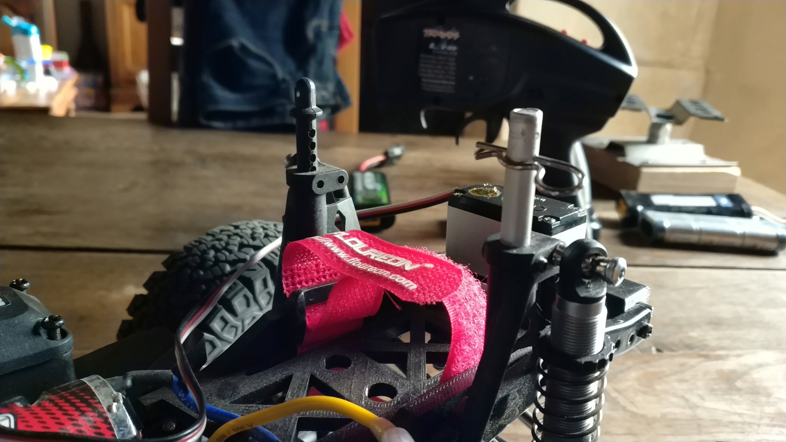

    Bonjour à tous,
    Je me permet d'intervenir, j'ai reçu mon free men cette semaine, et j'ai le même comportement que toi @ticoraph , si les roues sont braquées à fond, la bête avance par à-coups. C'est pas super fluide.
    Je sais pas si tu as commencé à bricoler dessus mais perso pour les roues qui semblaient voilées c'est juste que pour ma part elle n'étaient pas fixées correctement. Et donc elles bougeaient lors de prise de vitesse.

    Salut @crazypaf!
    Je viens juste de démonter/remonter les roues de devant et effectivement, je n'ai plus le problème!
    Par contre, j'ai déjà cassé les embouts plastiques qui retiennent la carrosserie à l'avant... Mon fils y va comme un bourrin donc ça ne m’étonne pas!
    A l'arrière, ça résiste contre toute attente.
    J'ai aussi enlevé les scratchs sur les cotés car ça ne tenait pas. Je vais les remplacer par des aimants.
    Le beau temps revient, on va pouvoir refaire des balades!
    Merci pour le fix.

    Cassé moi aussi les supports avant. Je vais en commander en Alu, via aliexpress (ceux pour scx10-2)

    Ne martyrise pas ton fils pour ça :D, ces pattes sont hyper fragiles (les plastiques du FreeMen sont fragiles en général), ça m'est arrivé aussi et sans bourriner. J'ai remplacé ces petites pattes par des profilés alu creux (5mm je crois) et ça va très bien et c'est costaud.
