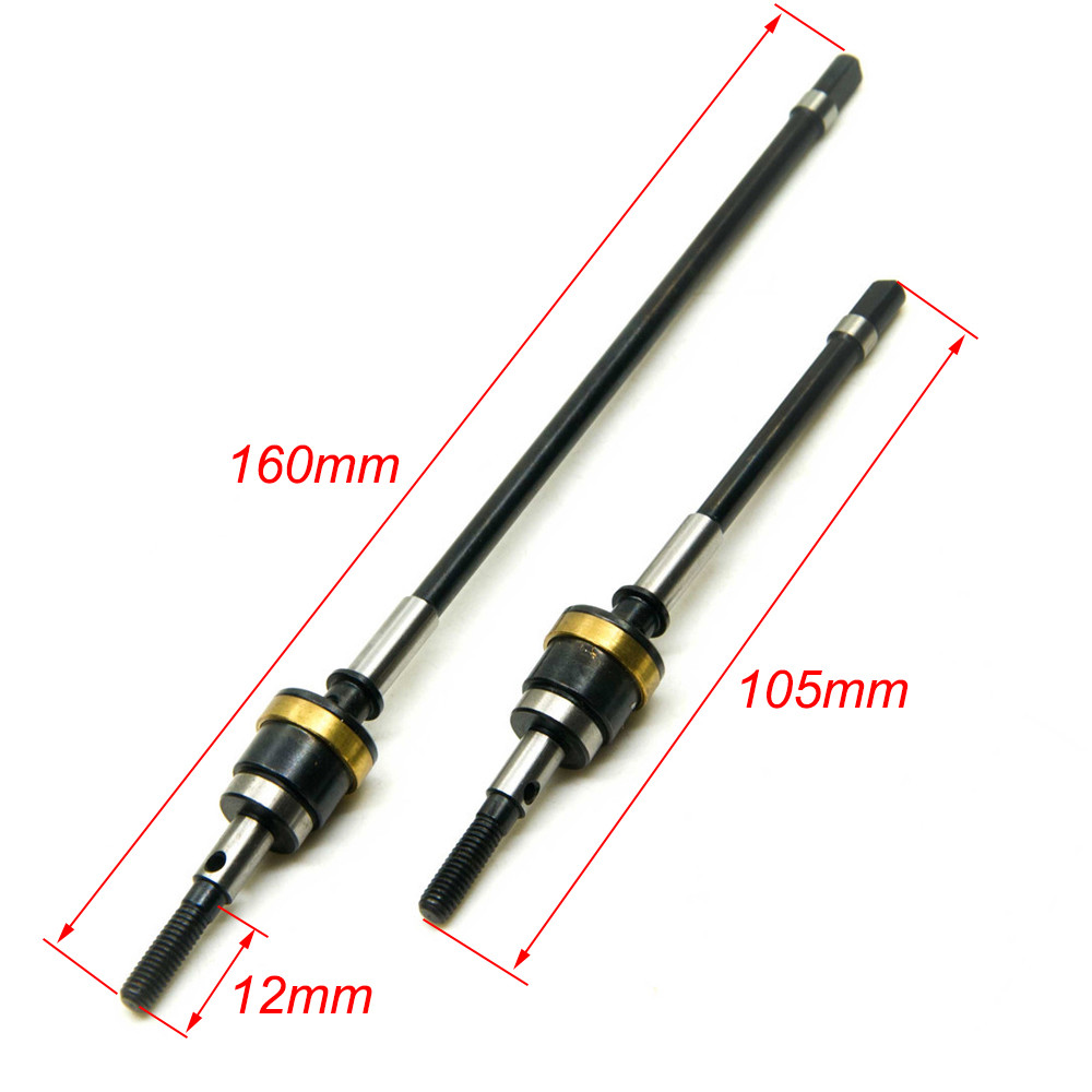

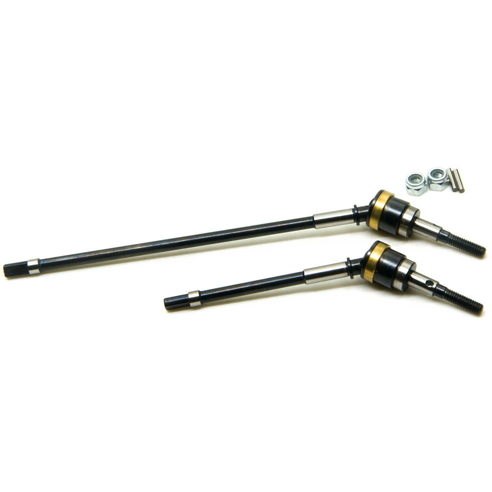

    Comme je l'ai dit précédemment, c'est juste le fait que les cardans du train avant ne sont pas homocinetique.
    D'ailleurs, je n'en connais aucun en scale.
    L'appellation cvd (constant velocity drive) est totalement abusive

    Perso je pense que ça braque encore moins que le joint de cardan d'origine.

    45° pareil.
    Mais toujours des saccades car simple cardan comme tous.

    dans ce cas , je vous laissent lui proposer des liens de cardans qui iront mieux que ceux en placent actuellement … :D
  20. sawblade
    Simple, y a pas.
    A 45° plein pot, ça saccade. Faut faire avec
