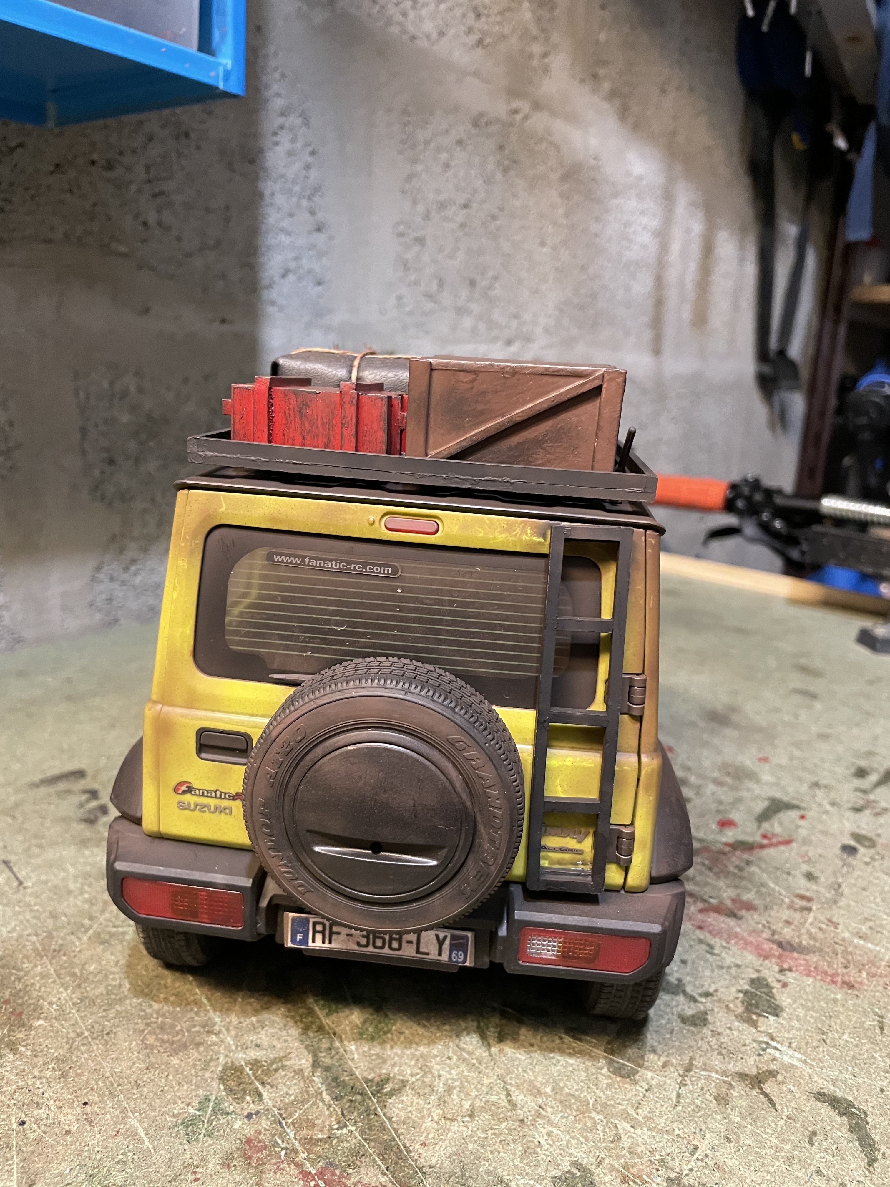

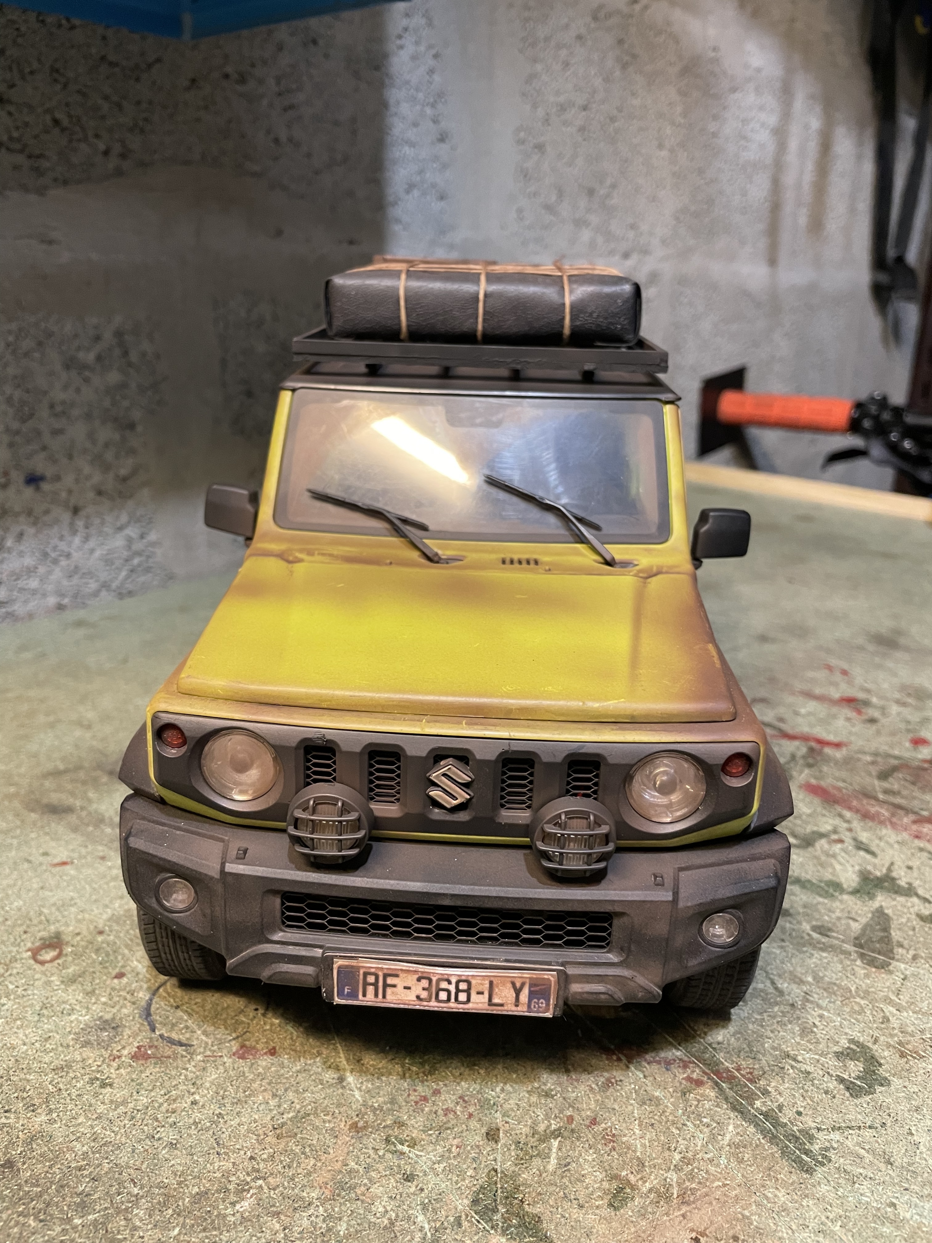

    Bonjour à tous, aujourd’hui création d’une galerie de toit et ajout de longues portées.
    Je suis à la recherche de jante et pneus au 1/12ème, je ne trouve rien si vous avez des informations je suis preneur.
    Merci (y)

    Encore plus sympa comme ça (y)

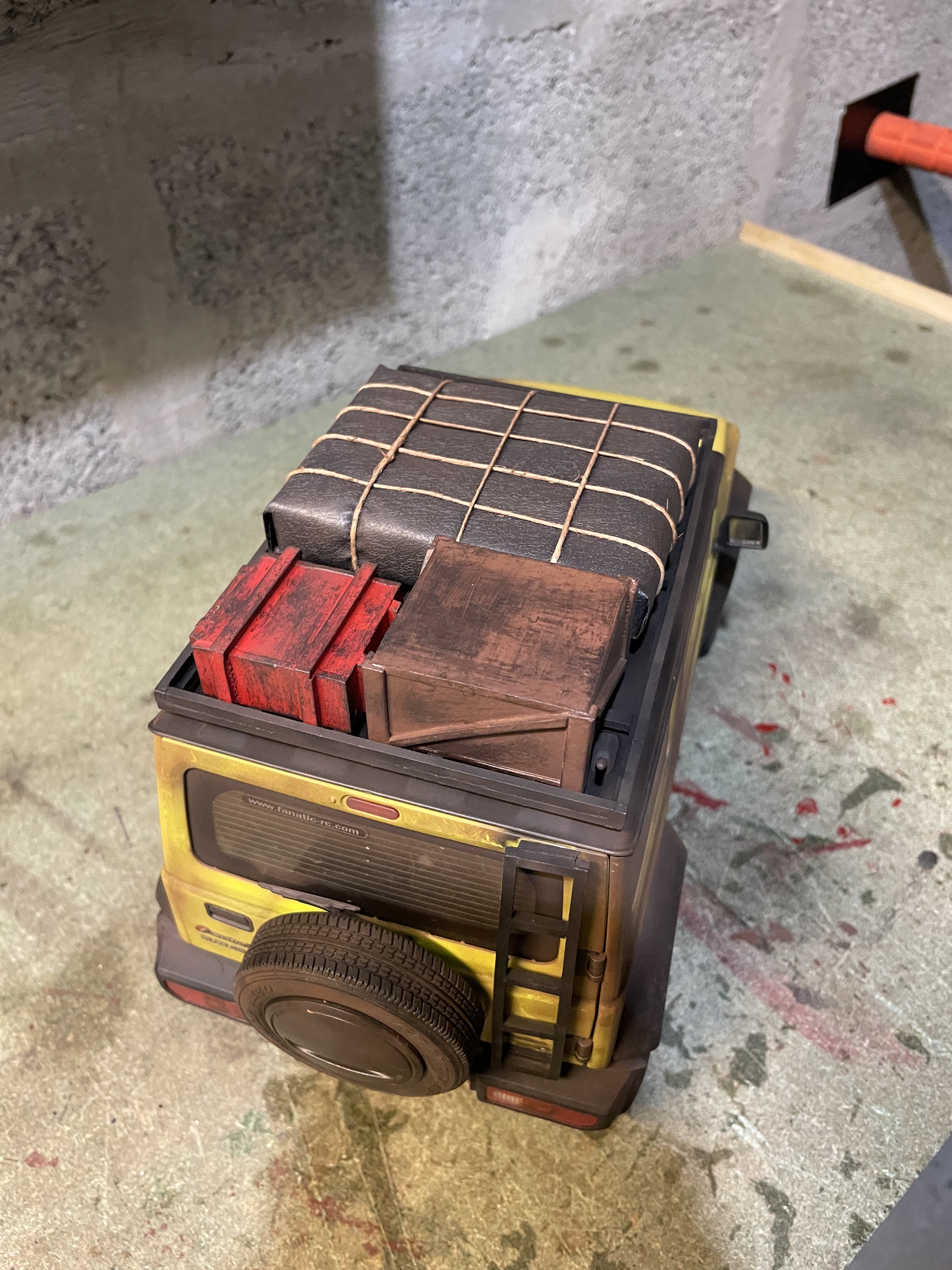

    Pour terminer l’ensemble création d’accessoires pour la galerie.

    c'est bien sympa en tout cas (y)
    j'aime bien la salissure , faut que je m'y attaque sur les miennes.

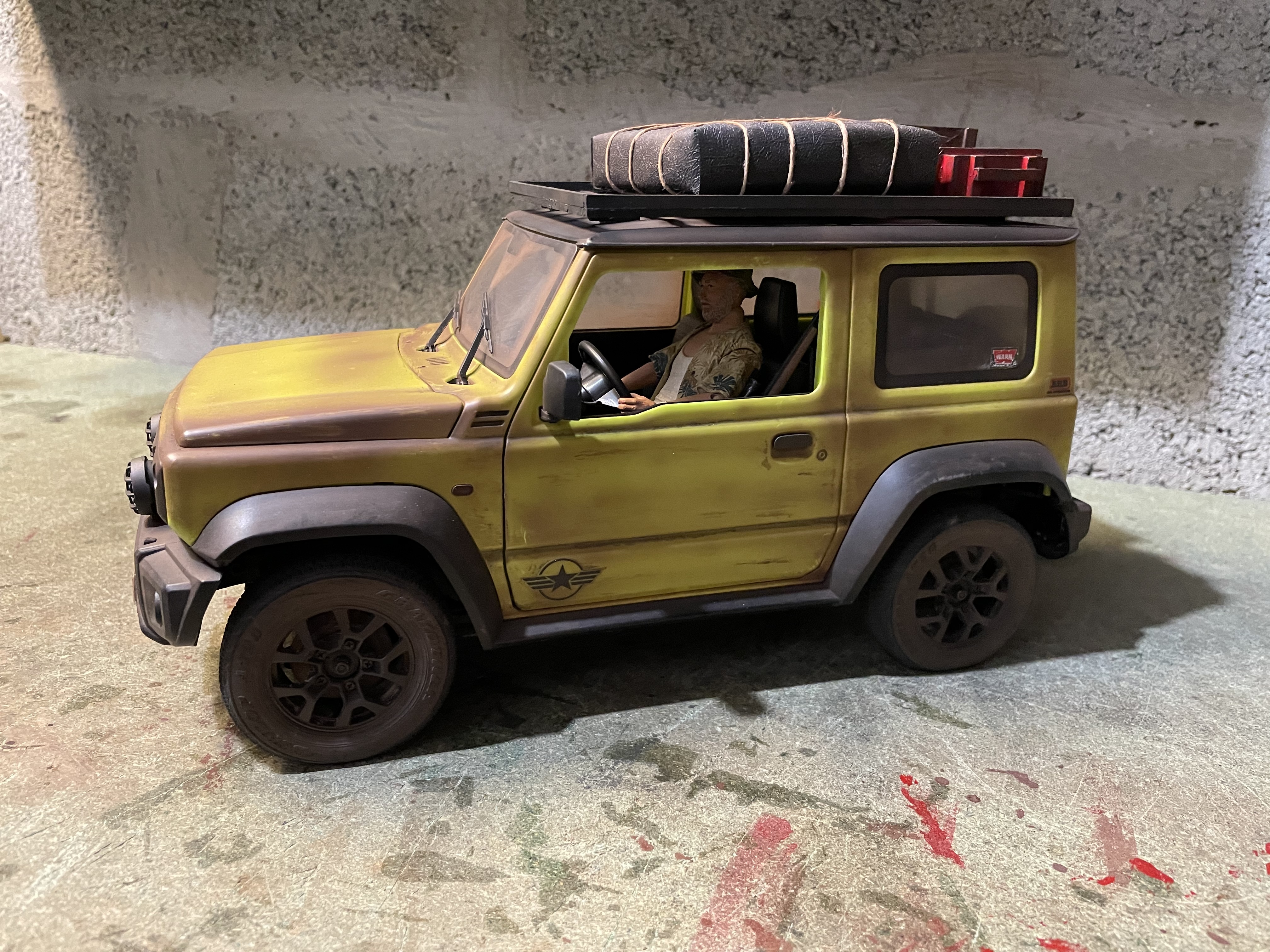

    Très cool ce Jimny, il se comporte bien et les videos au top!
