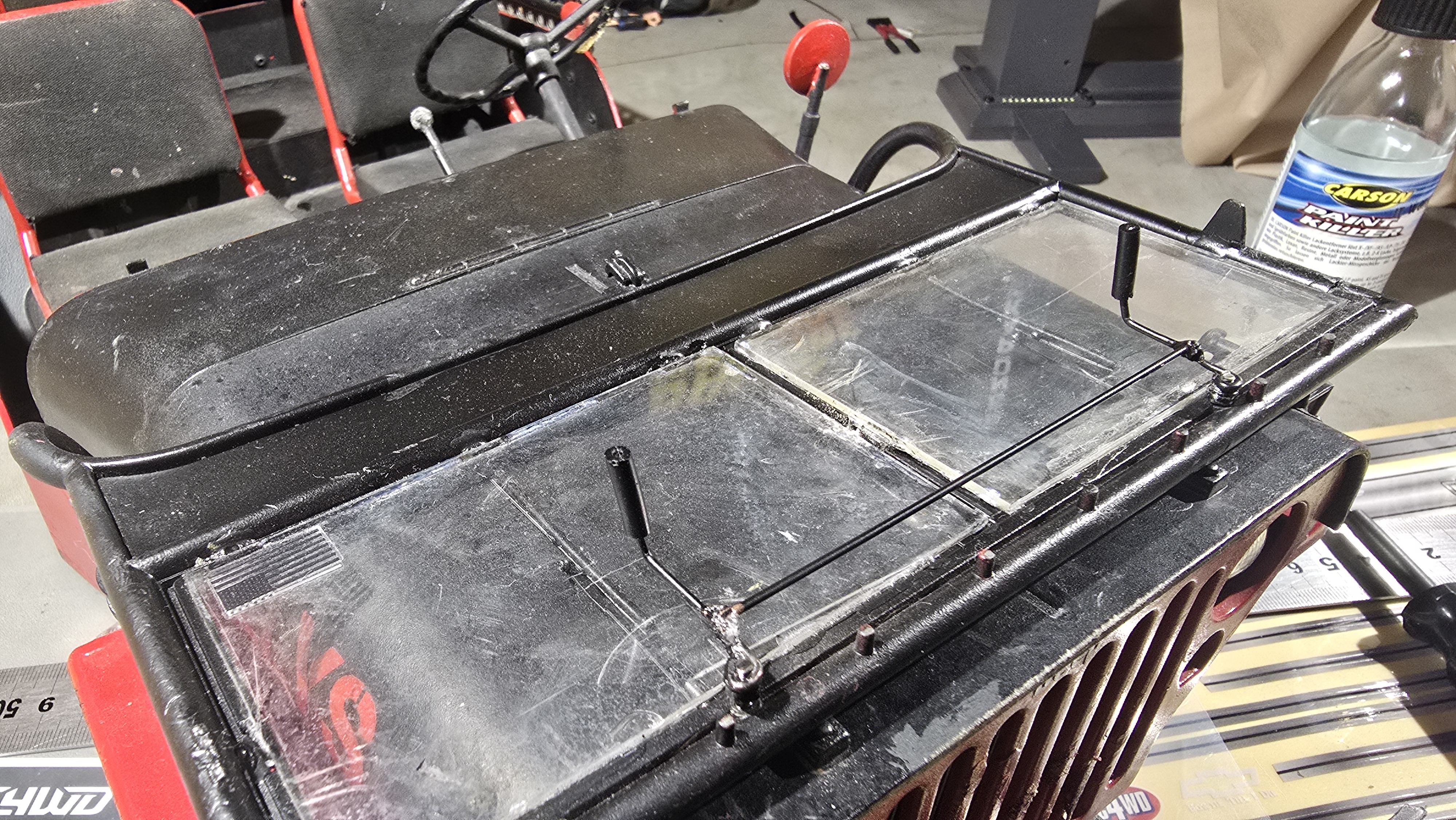

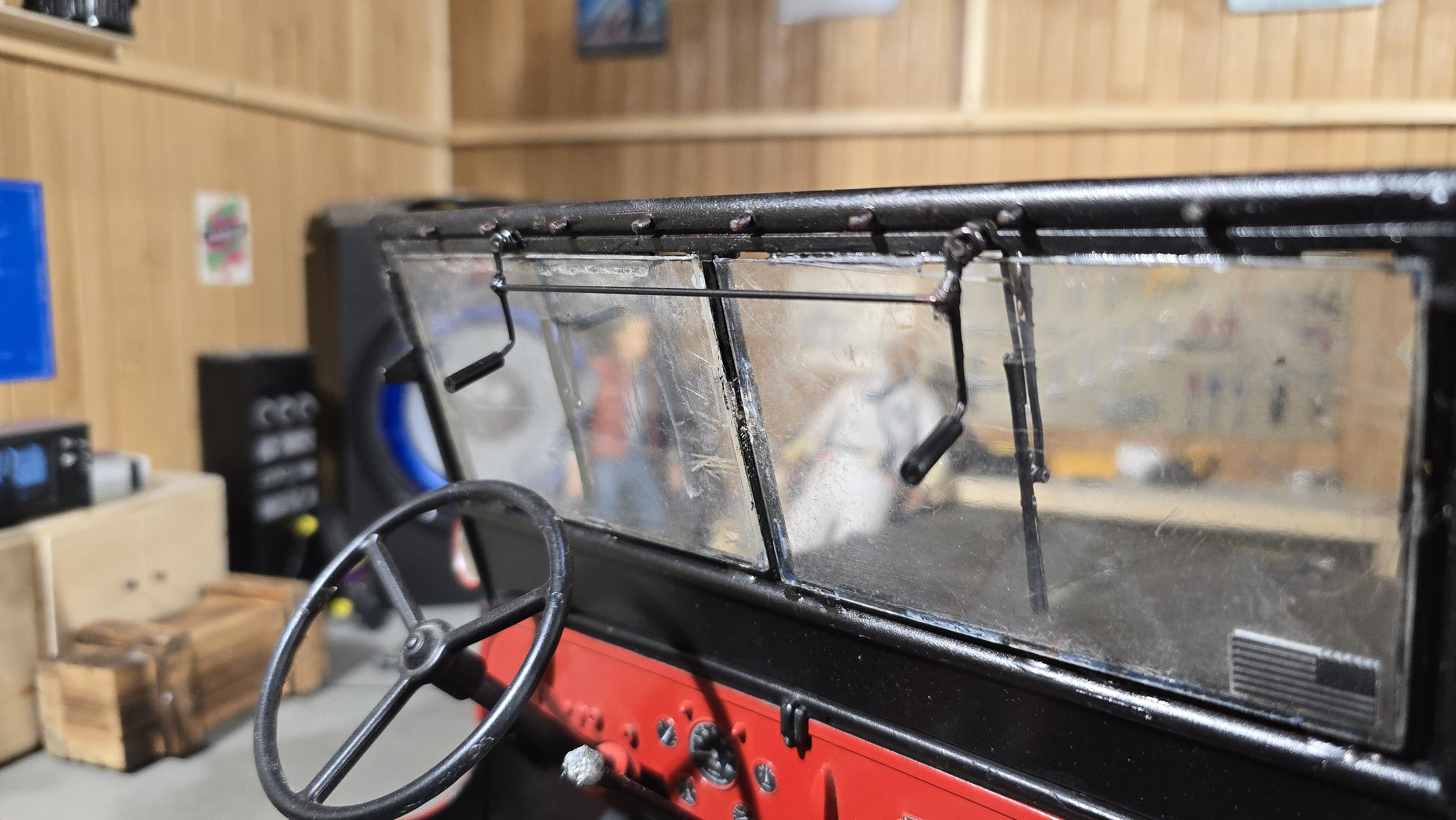

    Je me suis amusé à faire la "tringlerie manuelle" des essuie-glaces, l'idée vient de @Scal68 sur le post de @fb11 ;)
    C'est non fonctionnel et pas ultra costaud vu que je n'ai rien pour souder ça convenablement, mais le détail est assez sympa je trouve :)

    Ça le fait vraiment bien (y). Bon boulot ! :bravo:
    J'ai hésité à le faire mais j'ai eu la flemme :hihi:
    Parcontre t'as mis la traverse supérieure du pare-brise à l’envers, les picots pour attacher la bâche sont à l'intérieur :hihi::D

  3. Ju'
    Aug 14, 2020
    5,571
    18,390
    Ah merd... :D bon je vais décoller recoller, et si la flemme je virerai les picots :hihi:

    Super ce mécanisme, c'est le copilote qui devait être content.. :hihi:

    Super la tringlerie, ça paraît super propre !!
