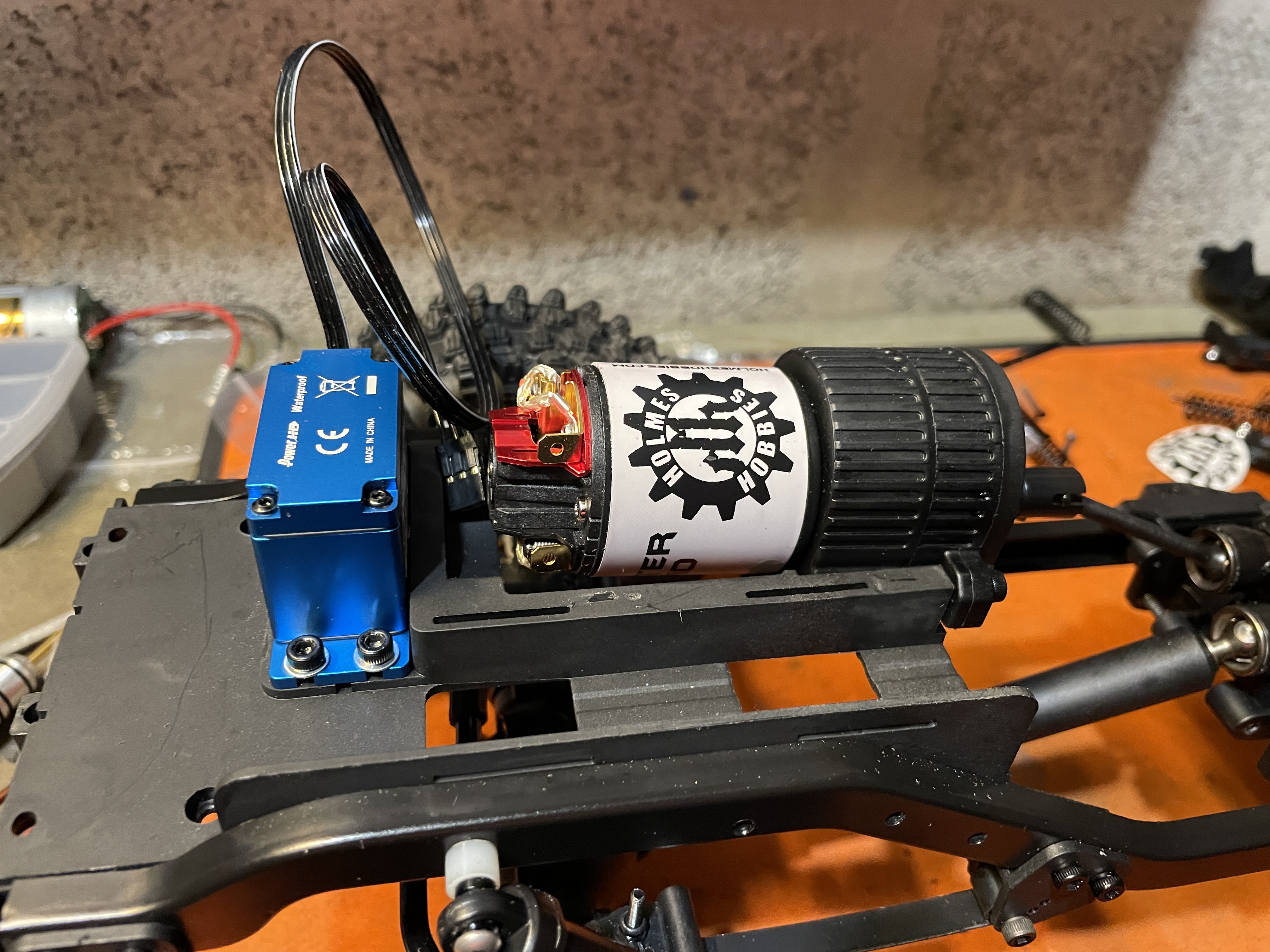

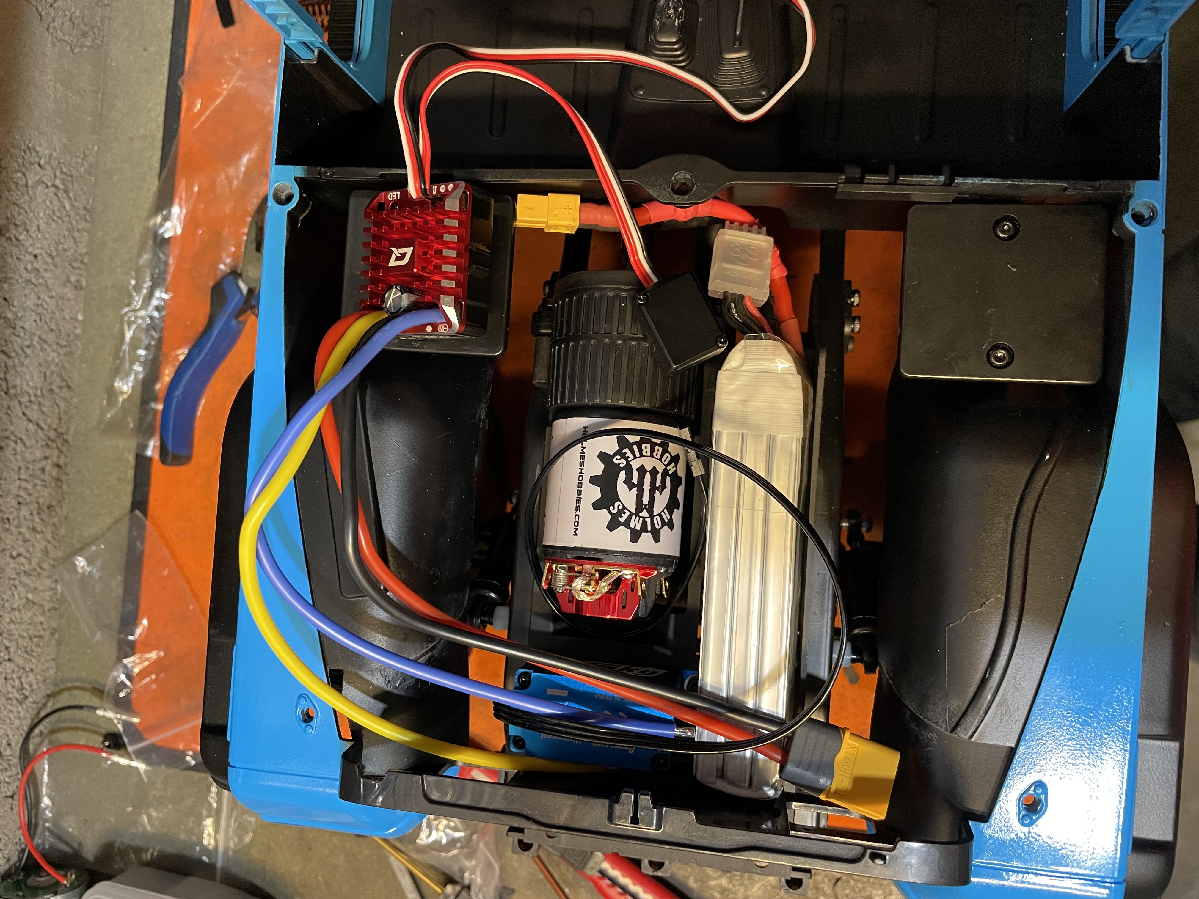

    Bonjour le groupe, j'attaque le montage de l’électronique.Je suis parti sur un HH expert en 35T variateur Hobbywing 1080 et servo Power HD 25kg .

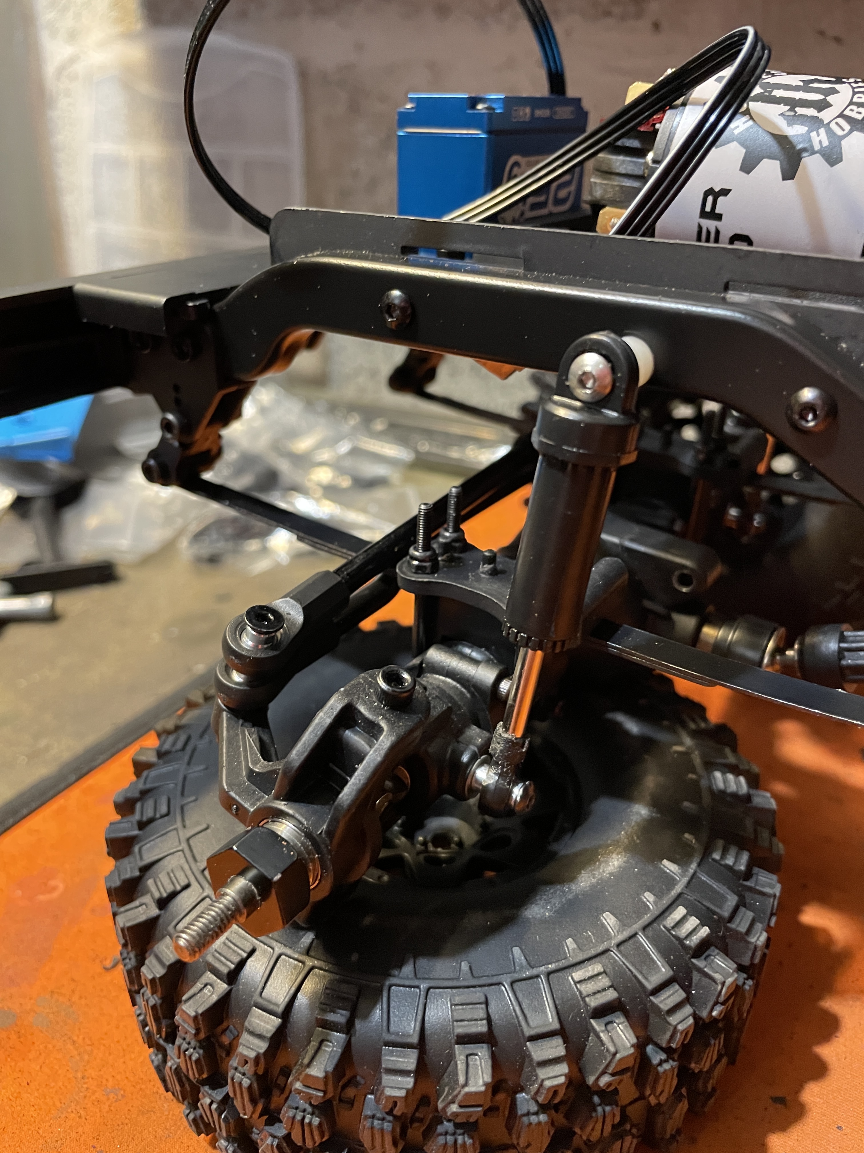

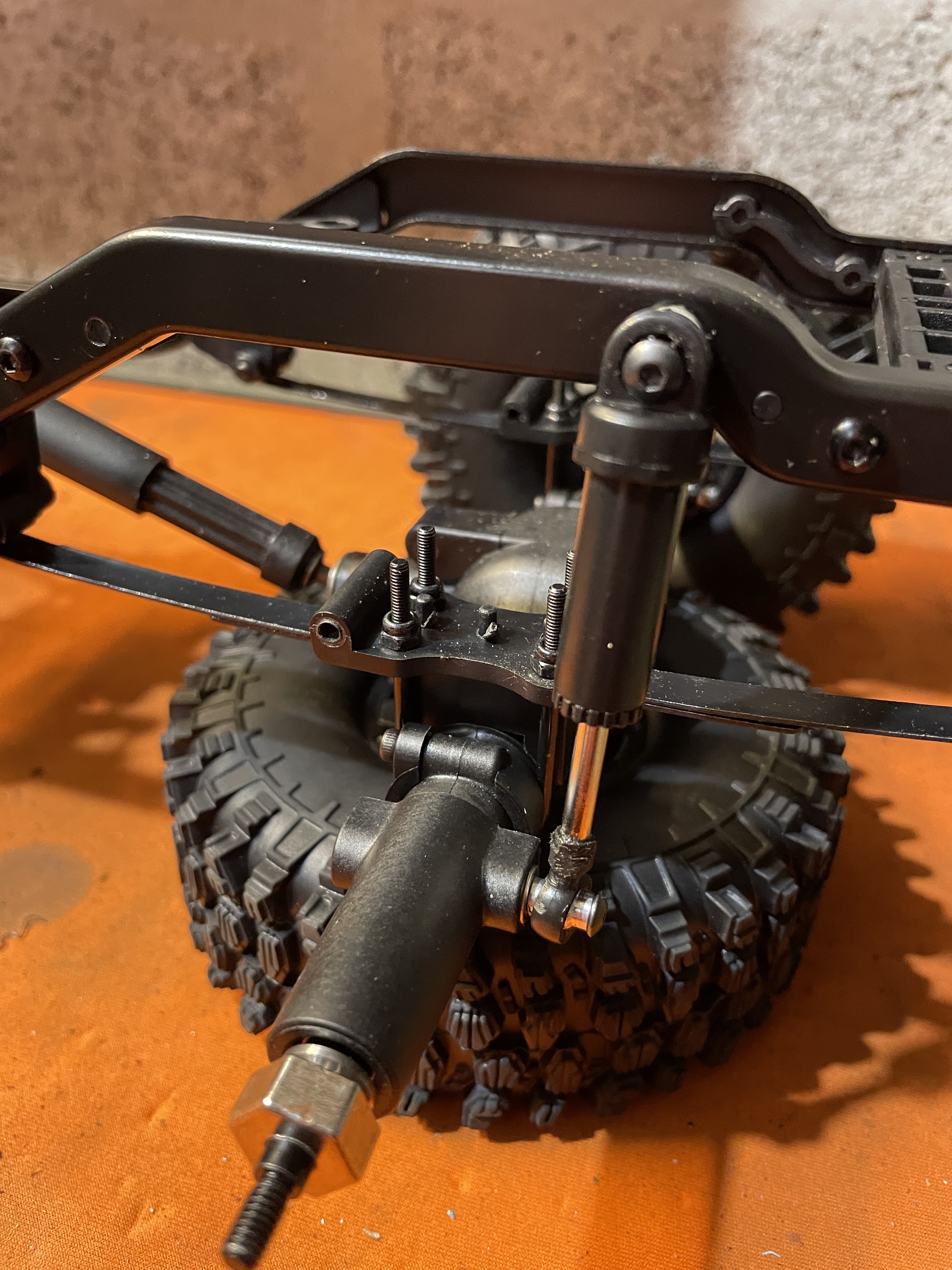

    pour les amortisseurs, il y a moyen de mieux les placer, à la verticale ou presque, et ça reste plus scale que la position actuelle très inclinée
    à l'arrière, je les ai positionné sur le corps de pont, c'est parfait, à l'avant je ne saisd plus, mais probablement la même chose
    Rubicon69 apprécie ceci.

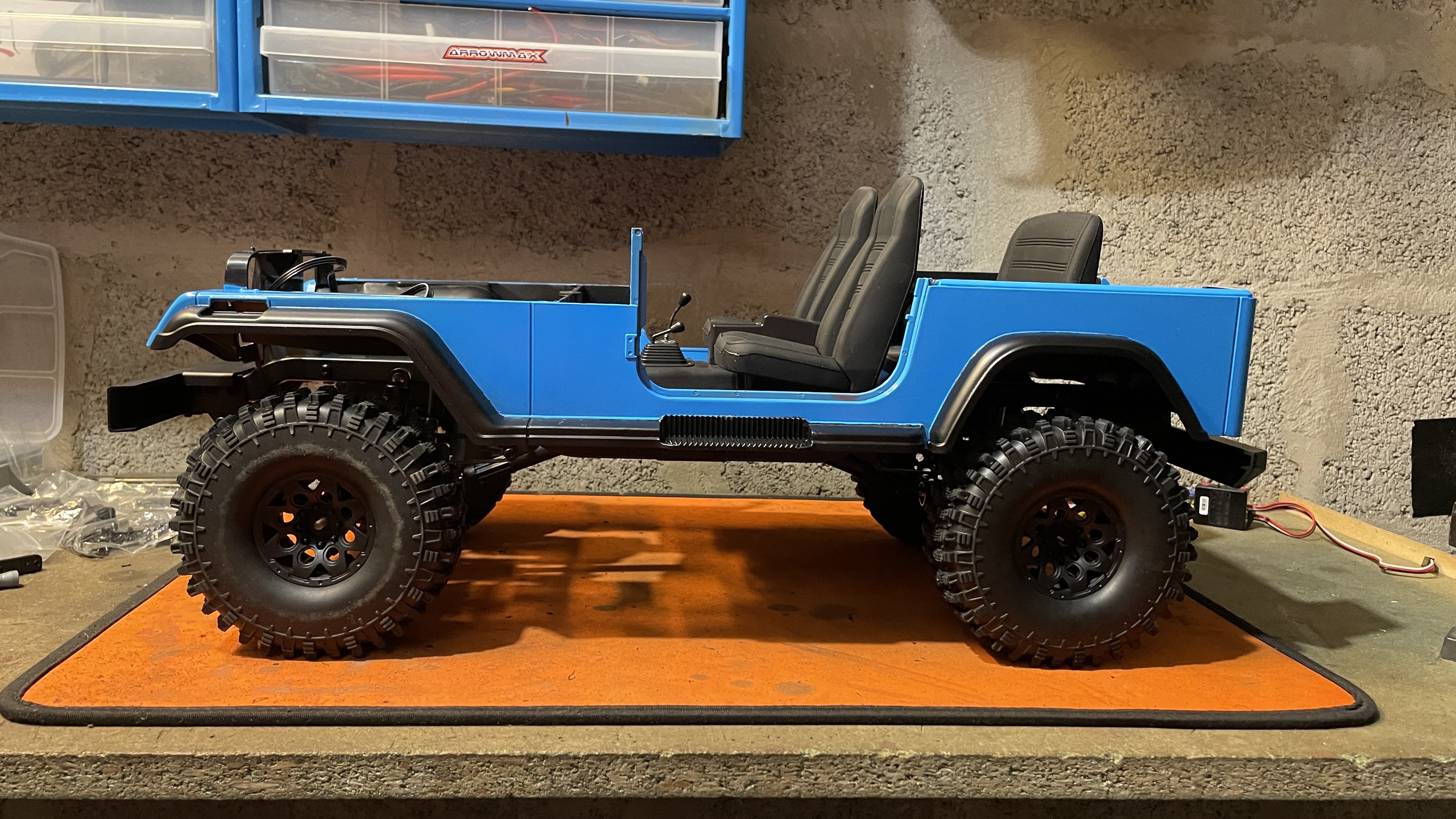

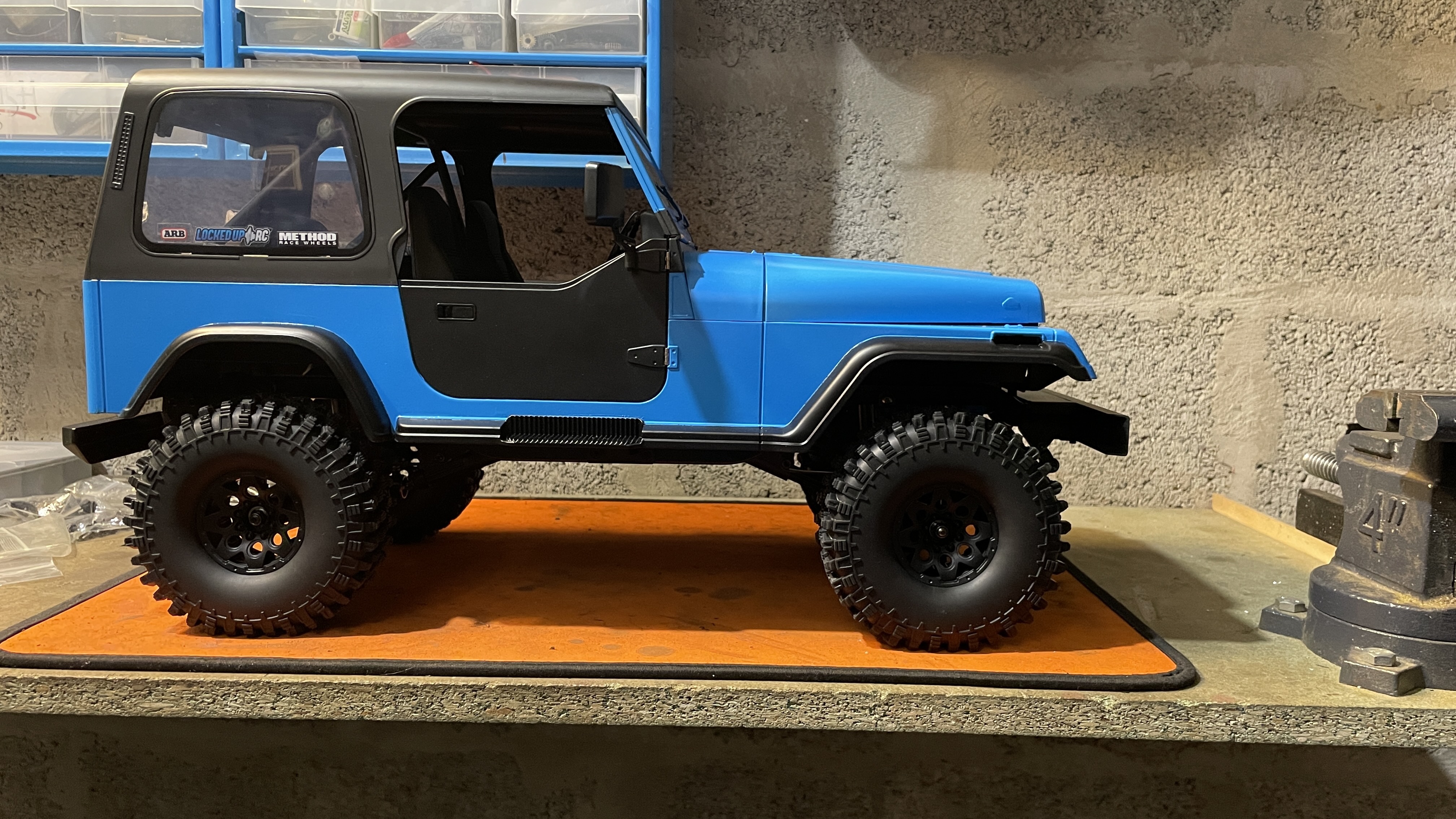

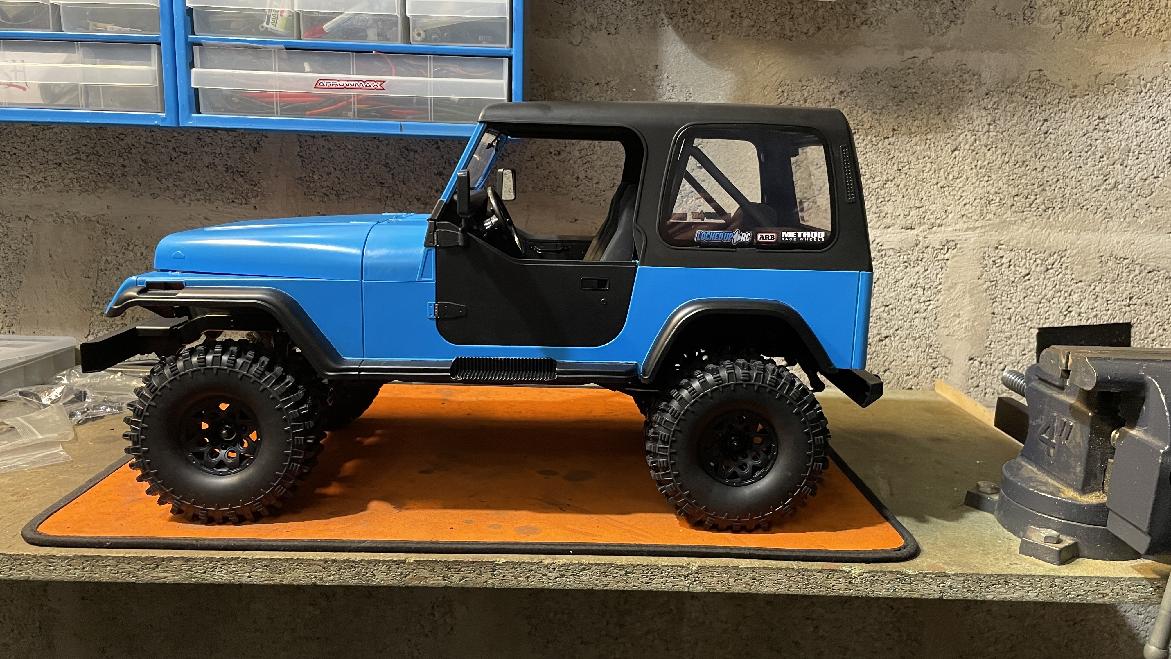

    Niveau hauteur de caisse c'est juste parfait !
    J'ai la même impression que fb11 sur le positionnement du pont avant
    Rubicon69 et fb11 aiment ça.
  6. Dédé33
    Dédé33 membre
    7 Novembre 2022
    993
    3 590
    Moi aussi je verrais bien le train Av un peu en avant :humhum:
  7. fb11
    16 835
    38 573
    Mon impression se confirme, je verrai bien avancer le pont de 1 cm....sinon la hauteur de caisse est bonne (y)
  8. Rubicon69
    Rubicon69 membre
    17 Décembre 2013
    2 321
    3 200
    Merci, la hauteur de caisse est impeccable .
    Pour l’essieu effectivement peut-être un poil trop sur l’arrière .
    Une solution pour y remédier ?? ;)

    Tu peux pas faire glisser le pont par rapport aux lames ?

    Malheureusement non pas possible

    Alors il te faudrait avancer l'ancrage arrière sur le châssis et peut être aussi l’avant si c’est possible.

    Ou tourner les lames si elles ne sont pas symétriques par rapport au point central peut-être.

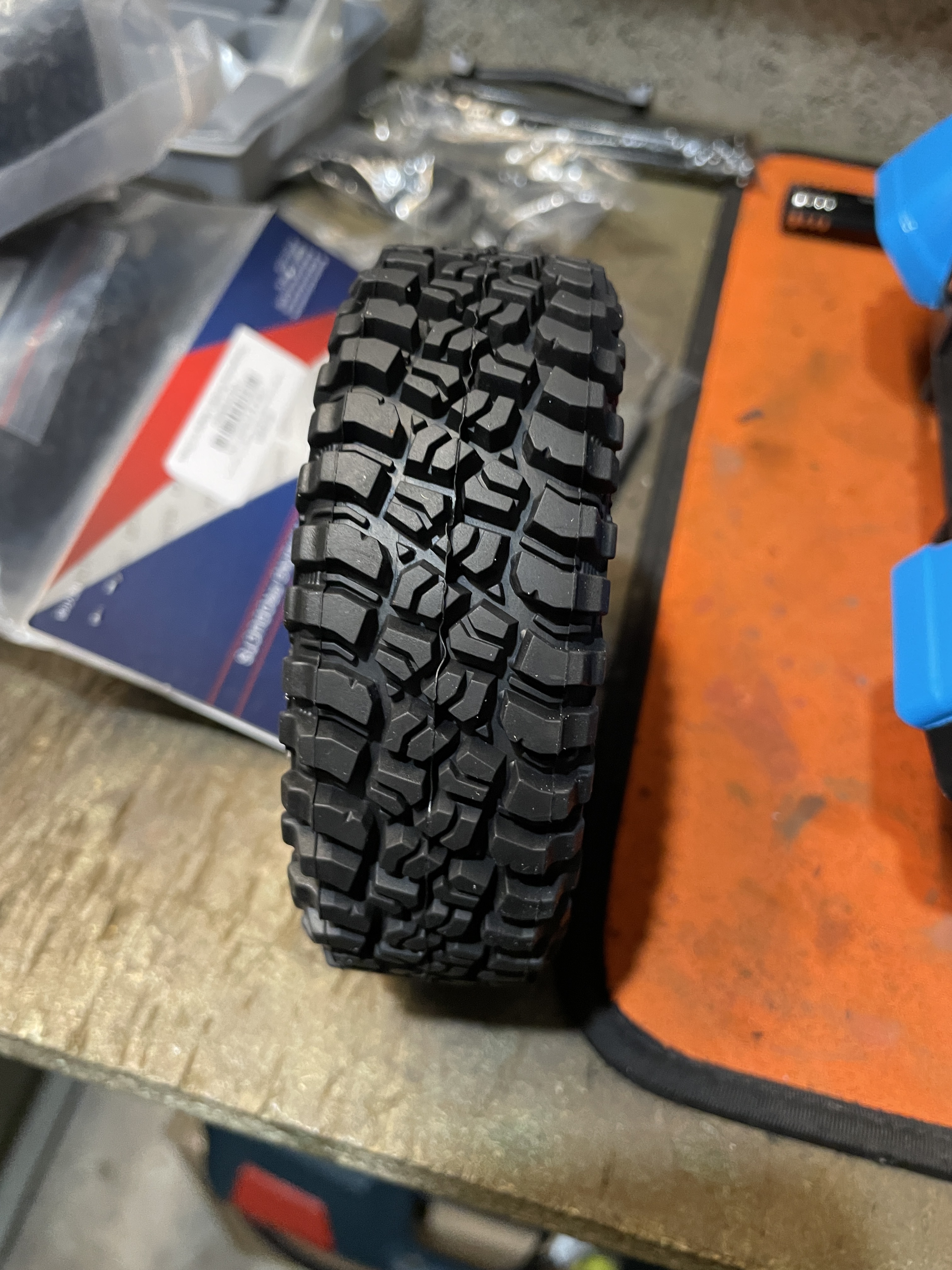

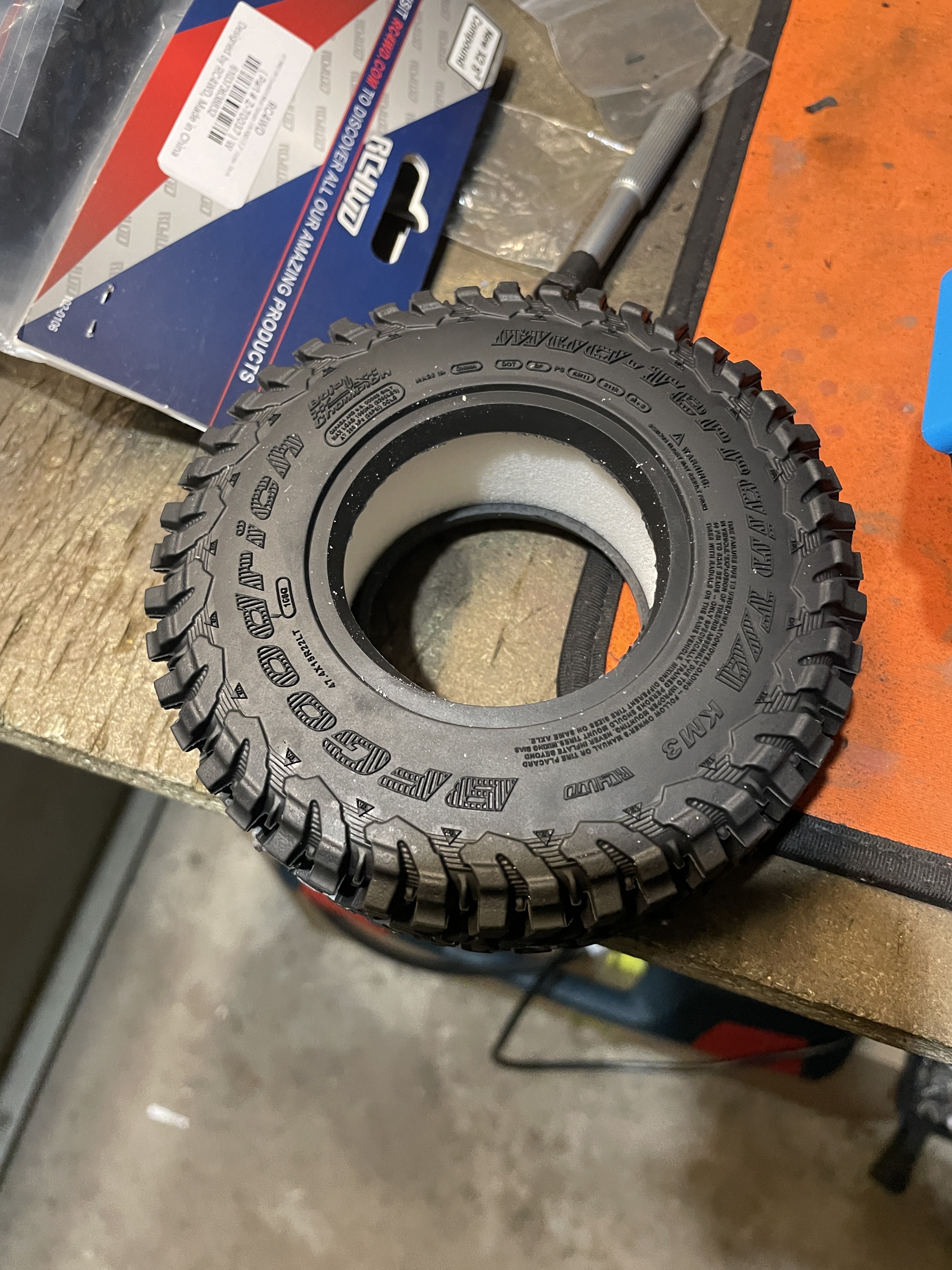

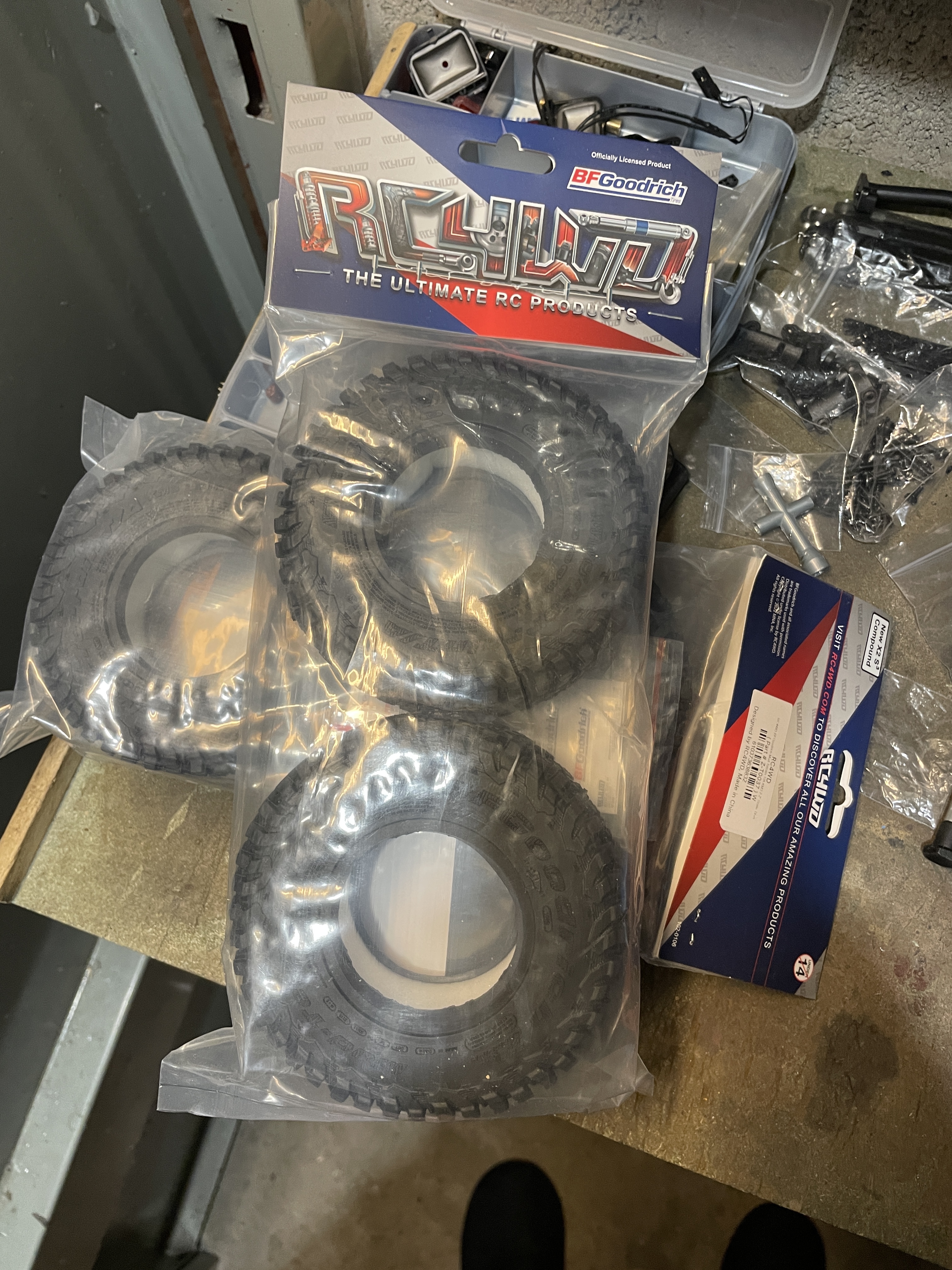

    Aujourd'hui réception des pneus, manque les jantes injora imitation Method en 2.2 full black visserie scale

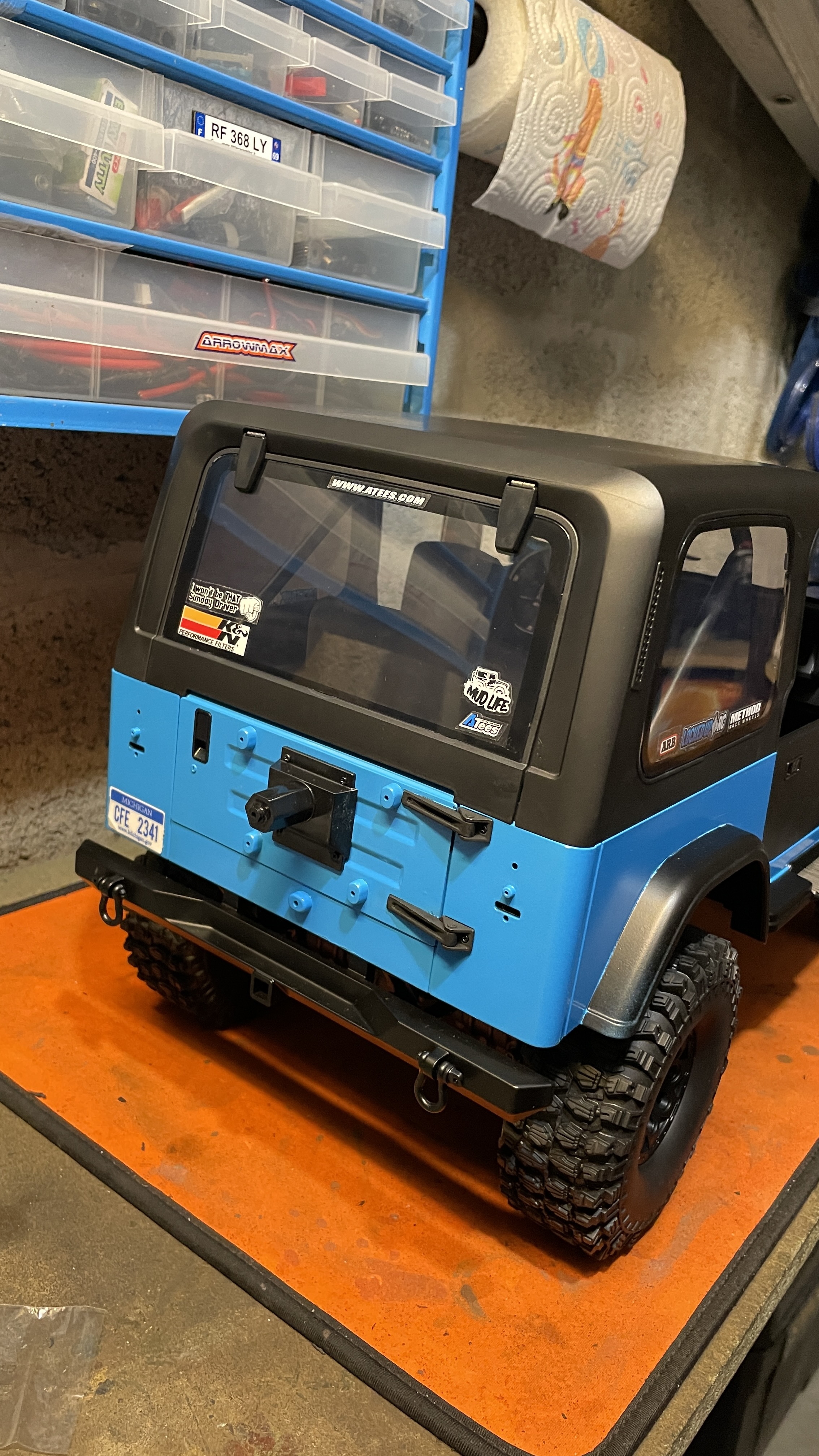

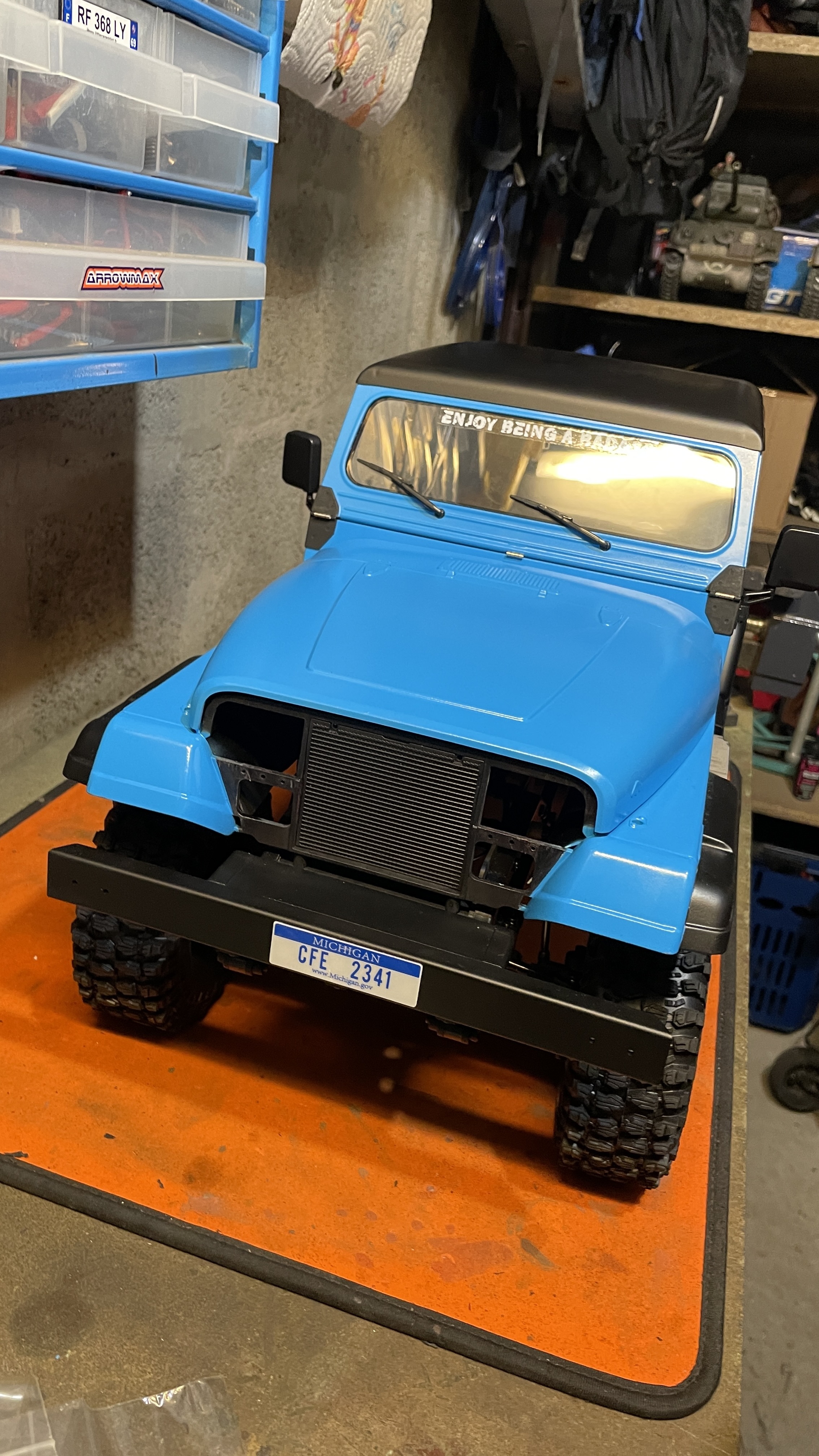

    La carrosserie avance également ;)

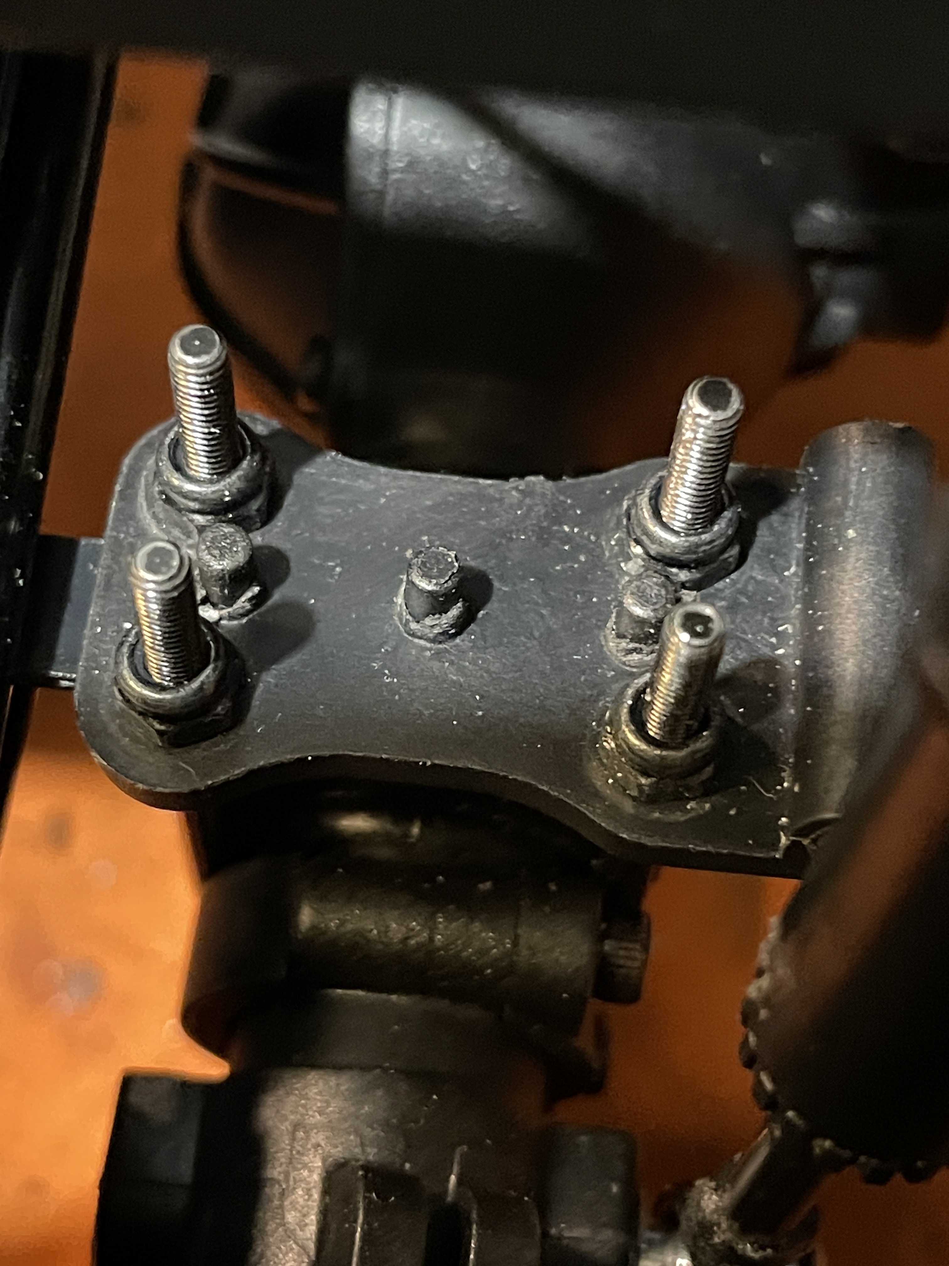

    Il doit bien y avoir un moyen d'avancer ce pont :gne:, comment les lames sont fixées au pont ? Prises en sandwich avec un ergot de centrage ?

    Super les pneus BF (y), bien plus beaux et réalistes que les autres...

    effectivement prises,en sandwich avec trois trois de centrage

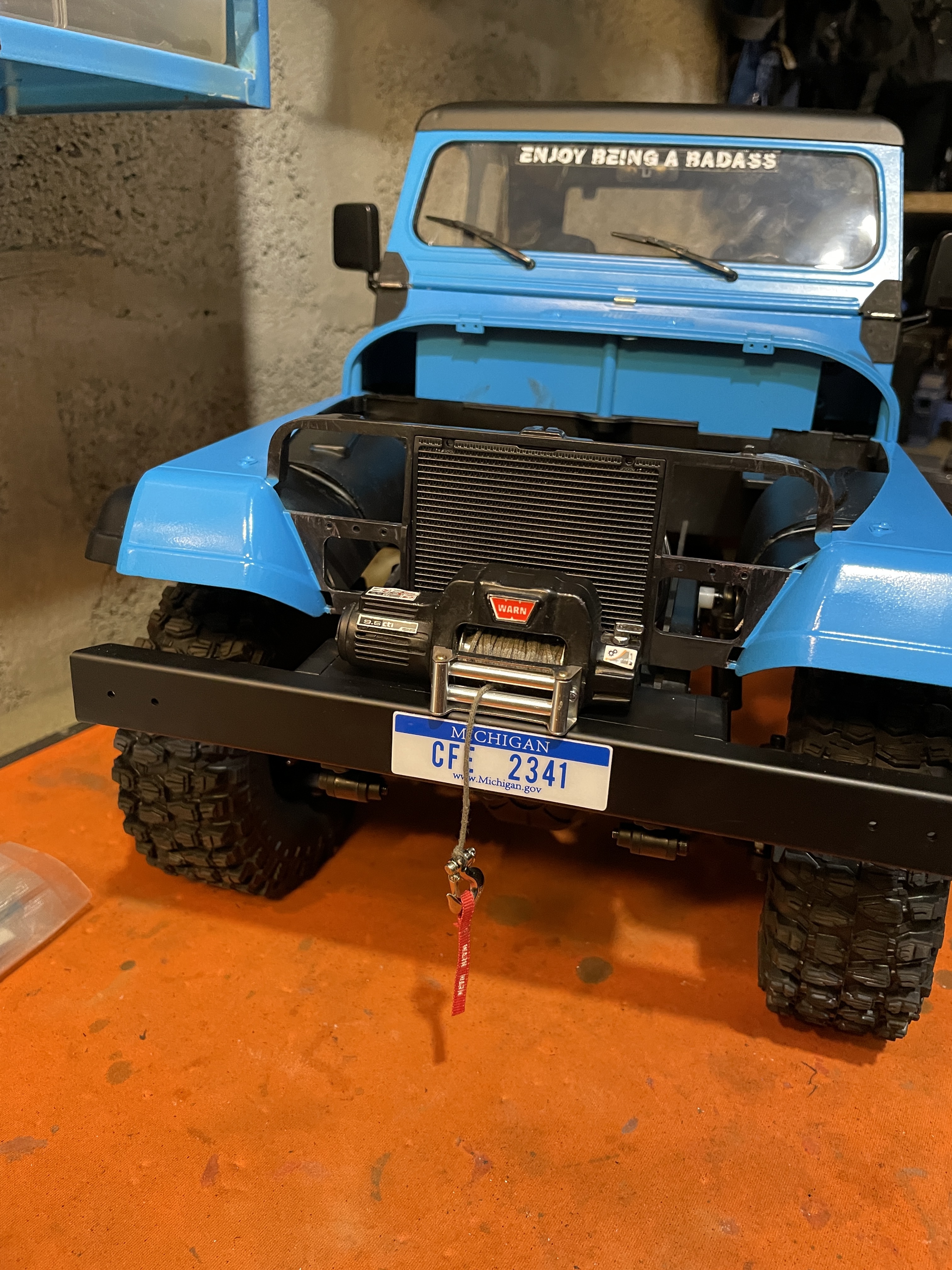

    Je souhaite mettre un treuil également, j'ai ce modèle en stock .
    Peut être un peu petit, vous en pensez quoi ?
