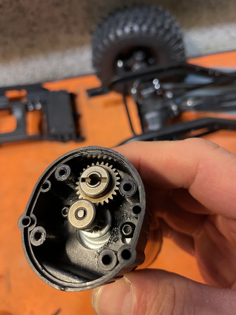

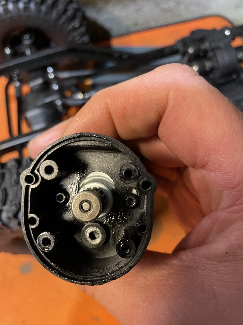

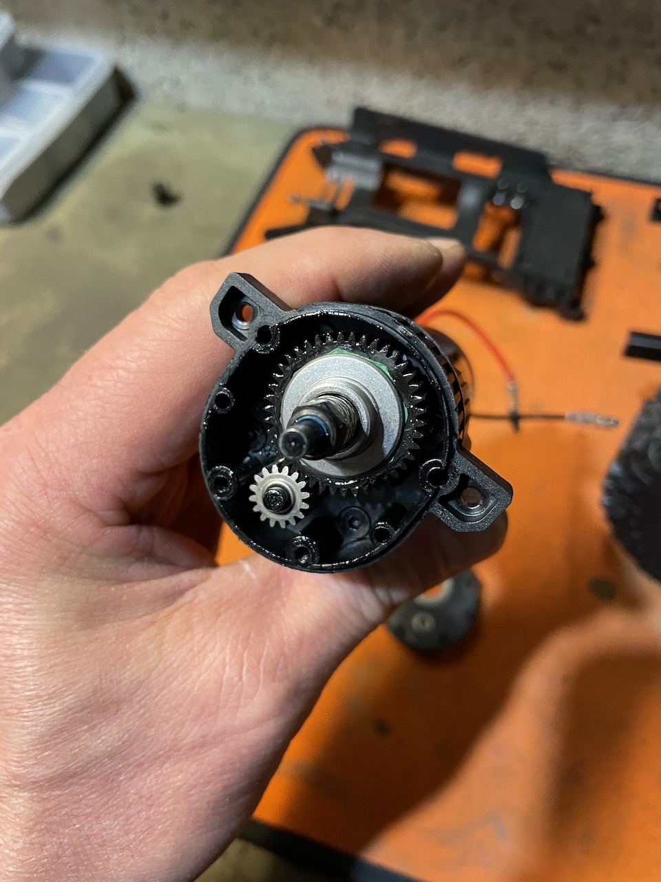

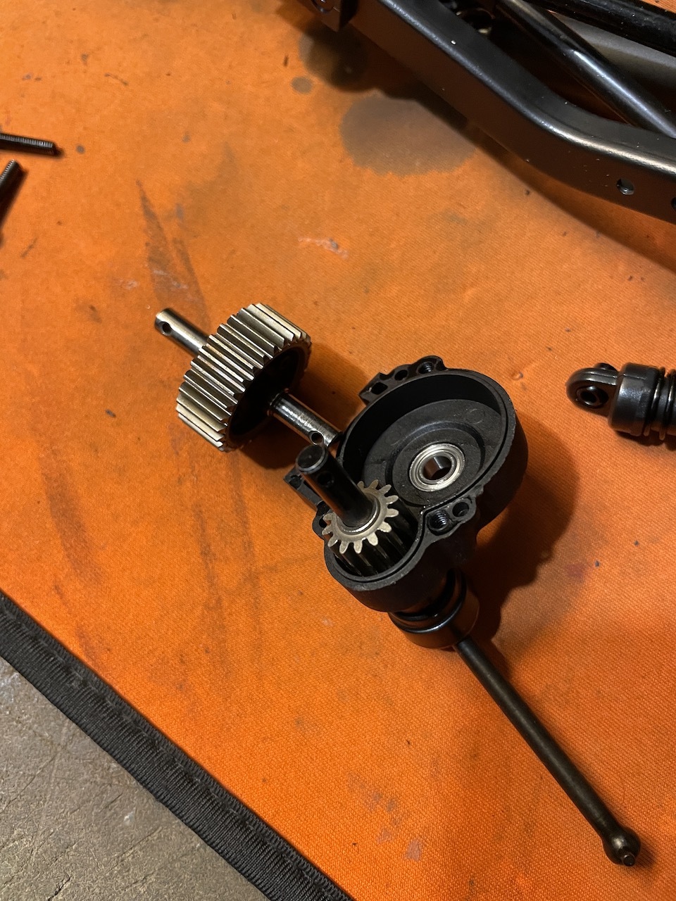

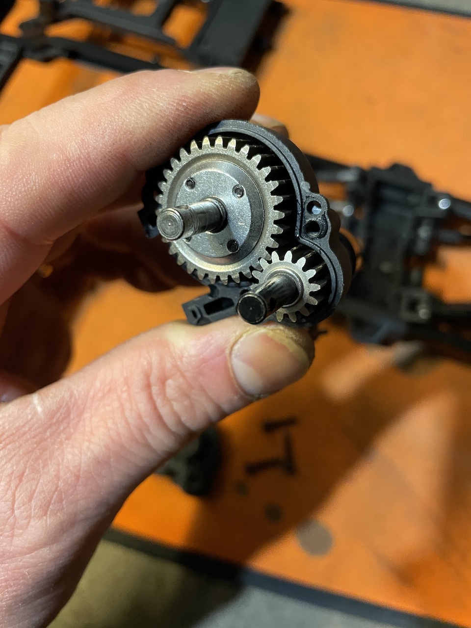

    Il faudrait tester en config d’origine pour avoir une idée, voir si la vitesse te convient.
    Un 35t tourne autour de 1500 kv, du coup un Fusion en 1200 risque d'être juste. Perso j’aurai mis le 1800 kv et si trop rapide tu peux jouer sur le pignon moteur.
    En HH je dirais un Torquemaster 550 27T ou Trailmaster 550 en 27T. Tout ça pour rester autour de la vitesse du moteur d'origine, à savoir si ça te convient....;)
    Rubicon69 et dawii aiment ça.
    16 835
    38 573
    En effet c'est mince comme graissage :eek:

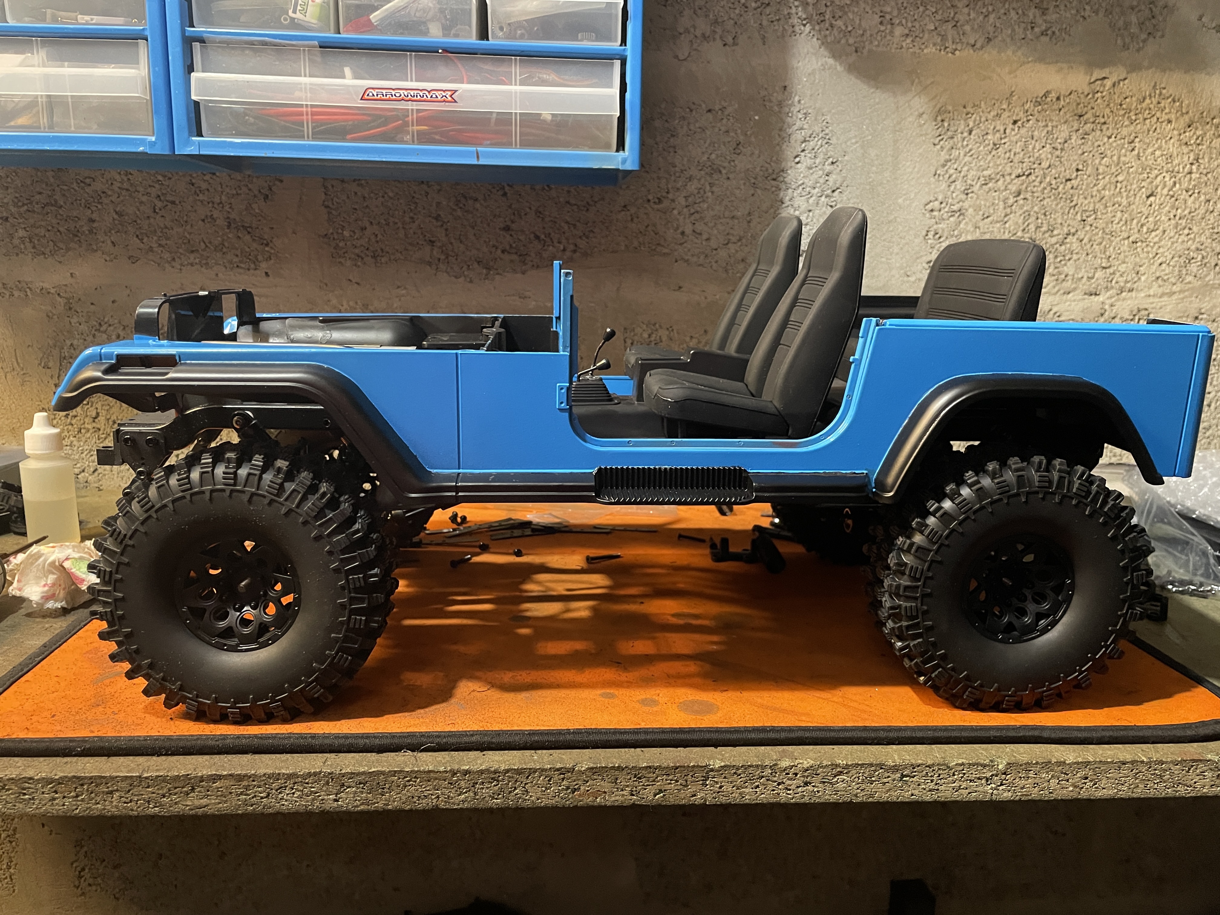

    Salut Rubicon 69, superbe cette Jeep, ça dénote pas mal de tes autres militaires (au passage incroyablement réussies, d'ailleurs à se demander comment on pourrait faire plus réaliste)...
    Bref... pour cette-ci de Jeep, c'est un très beau modèle également, vraiment très belle et en grosse échelle, top!
    Bon montage! On te fait confiance:p Elle va être redoutable (y)

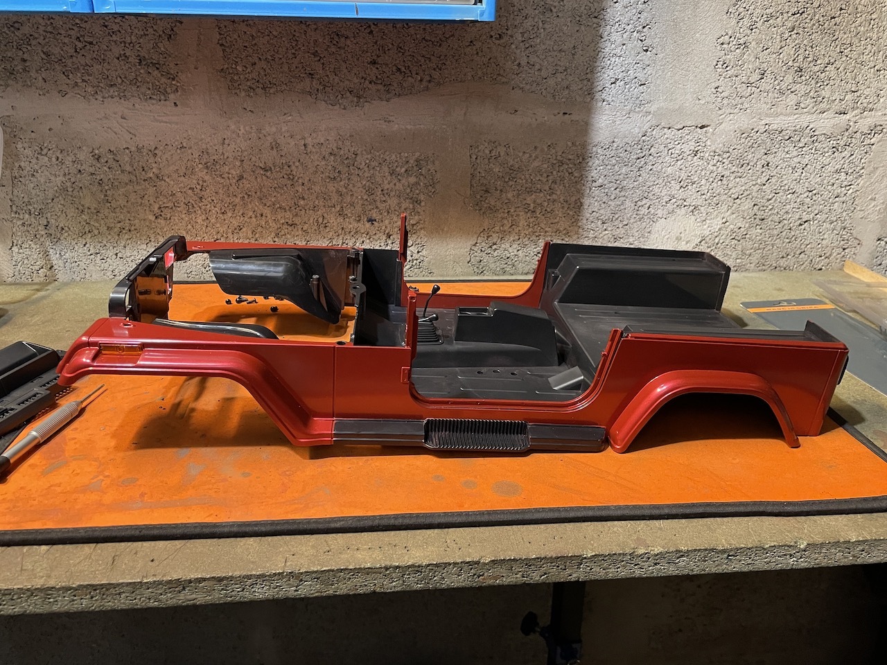

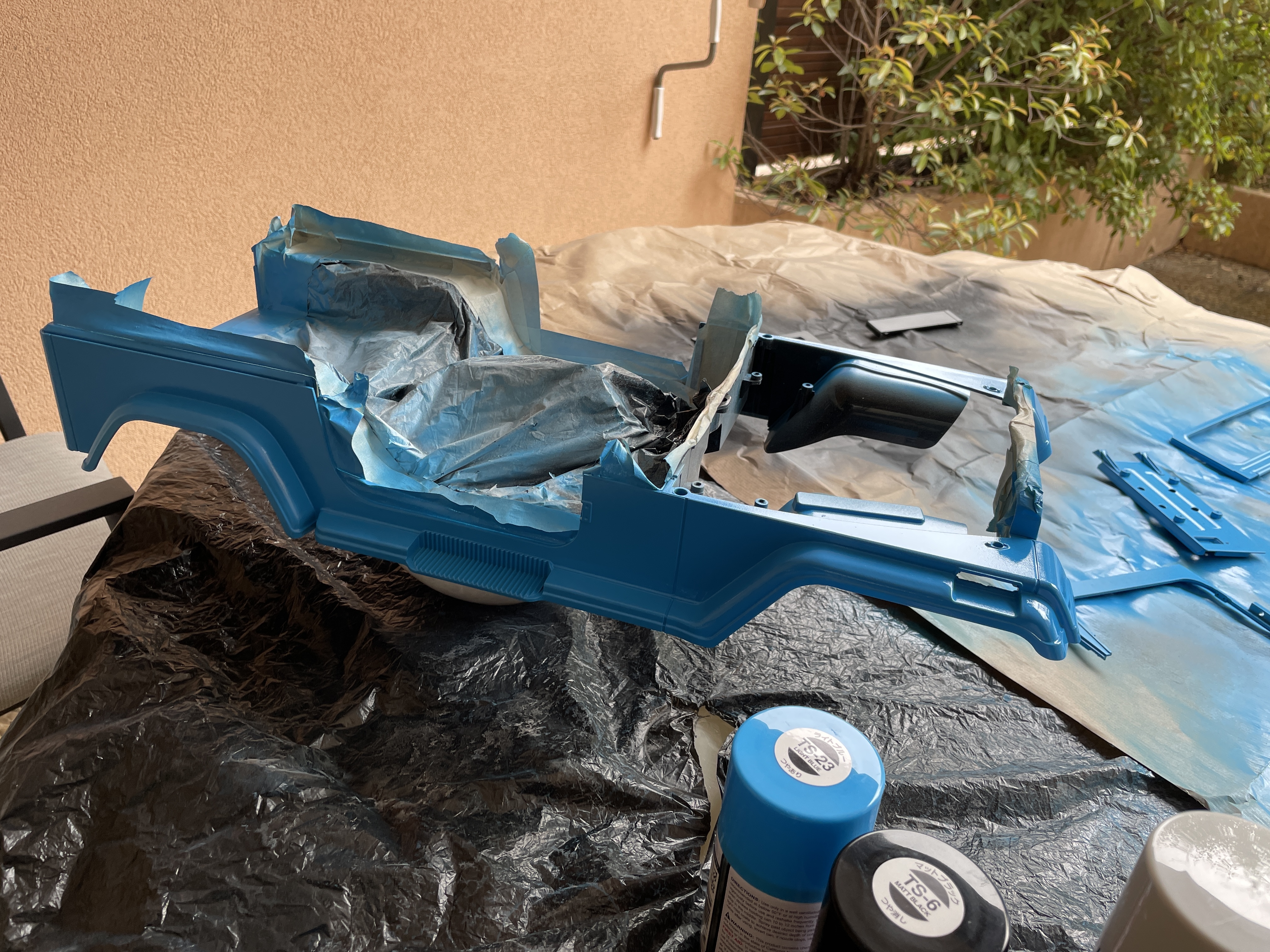

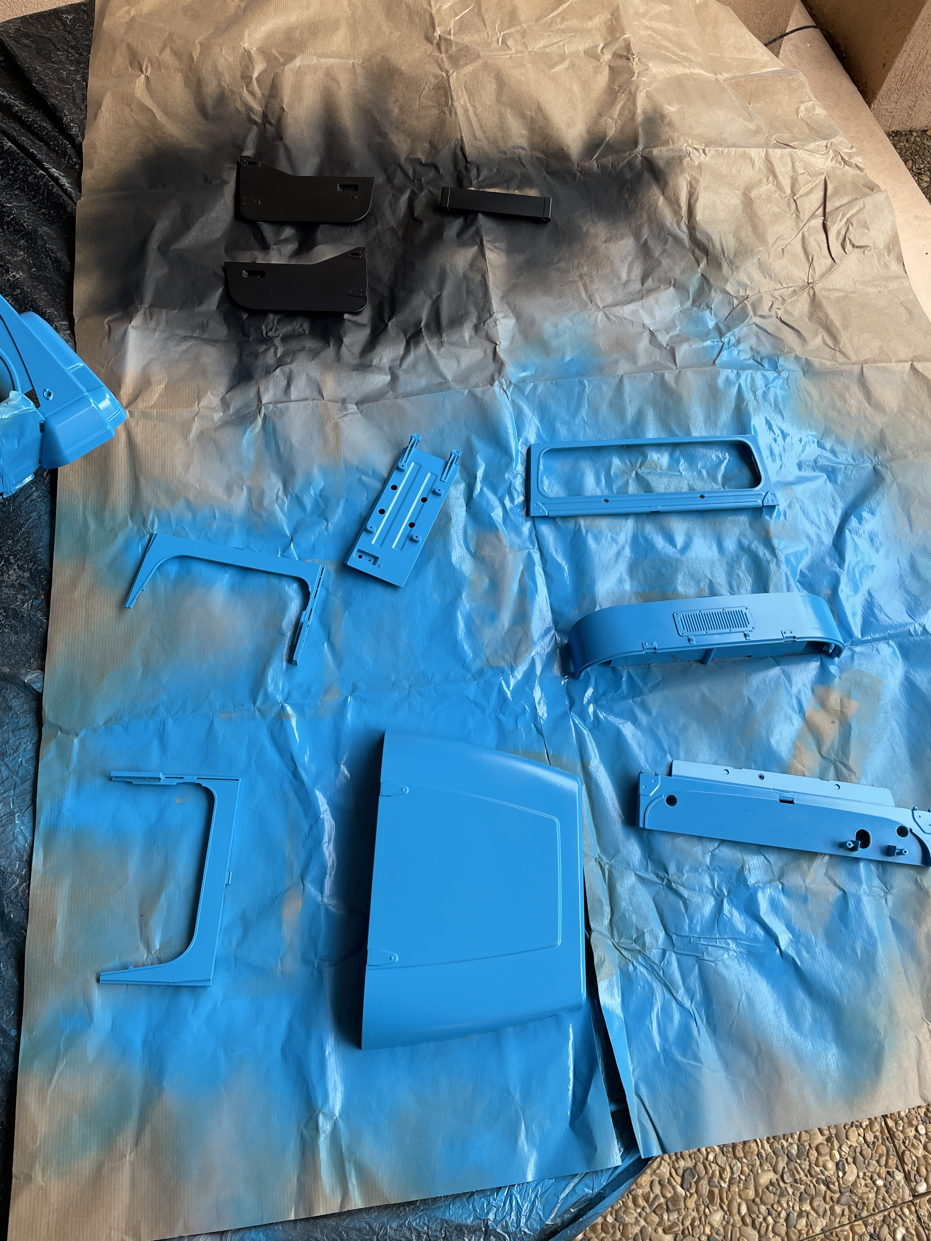

    J'attaque la peinture ;)

    Beau bleu, avec cette couleur je trouve que les premières SSD (6 batons/grises) dans tes porpositions iraient le mieux ;)

    Ah bien cool tous ça (y) Vraiment top de changer de couleur :love:

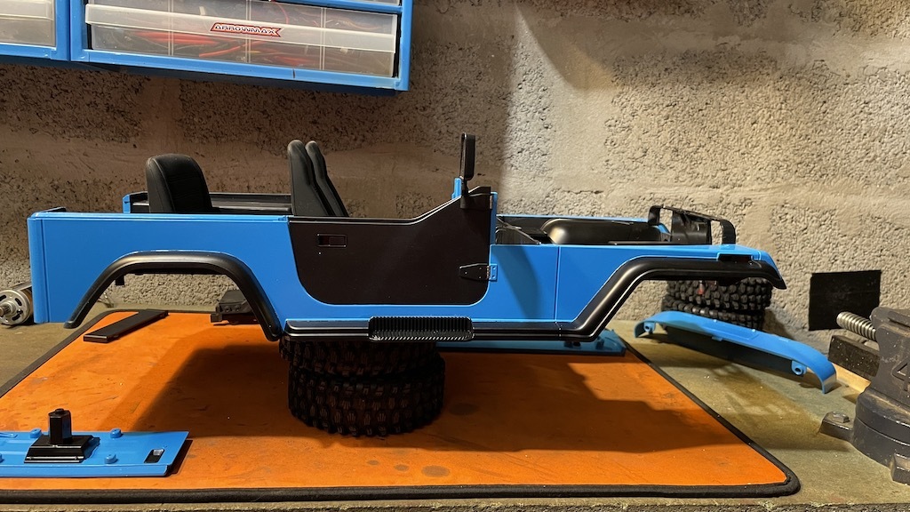

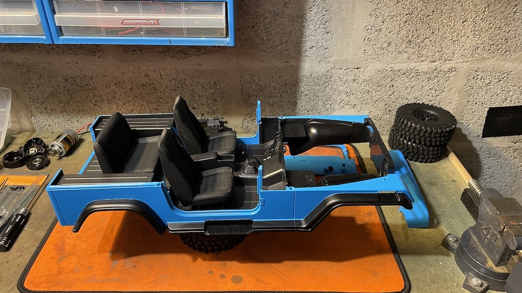

    Bonjour à tous, ce week-end la peinture à bien avancée

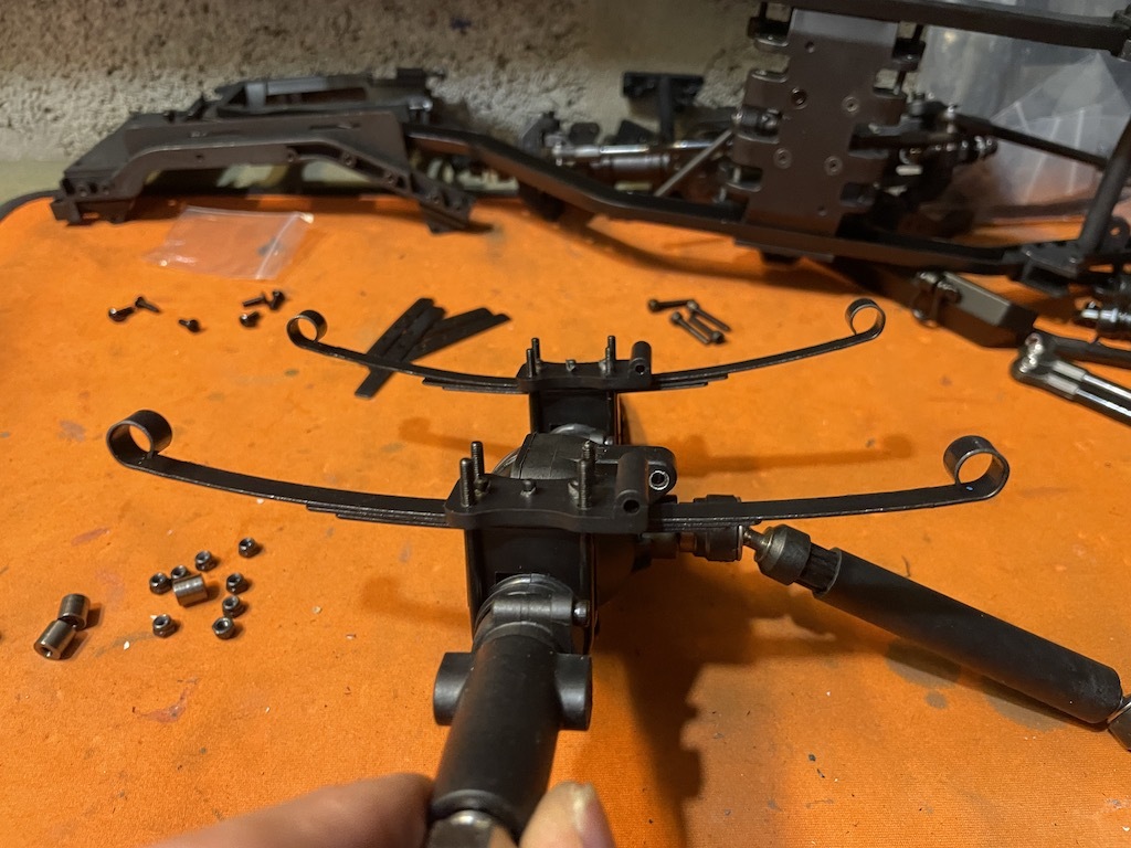

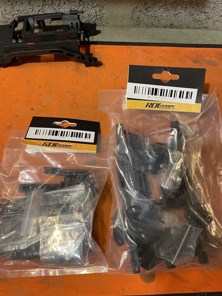

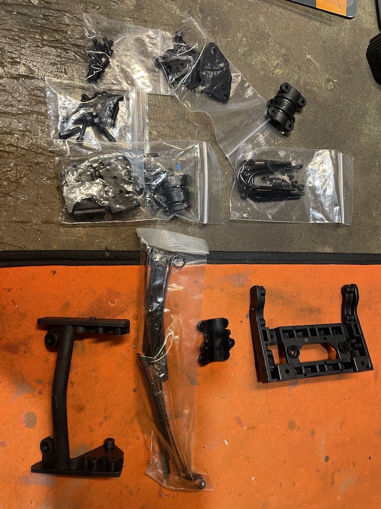

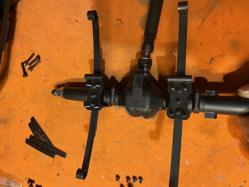

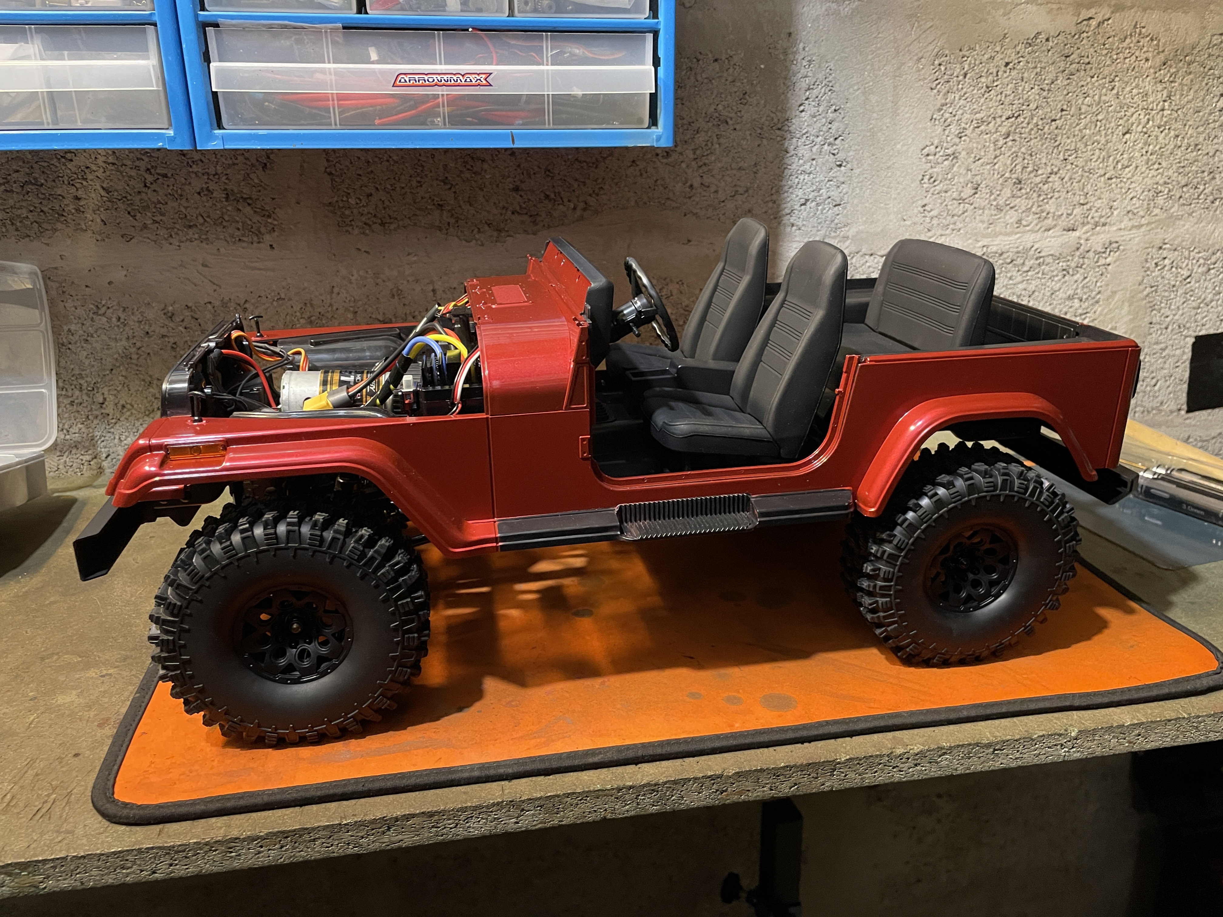

    Aujourd'hui réception des pièces de chez Asiatees
    j'attaque le montage des lames, aucun plan de montage merci Roc Hobby :mad:
    Bon rien de compliqué si on est logique, il y a quand même quelques pièces qui ont un sens il ne faut pas se planter !

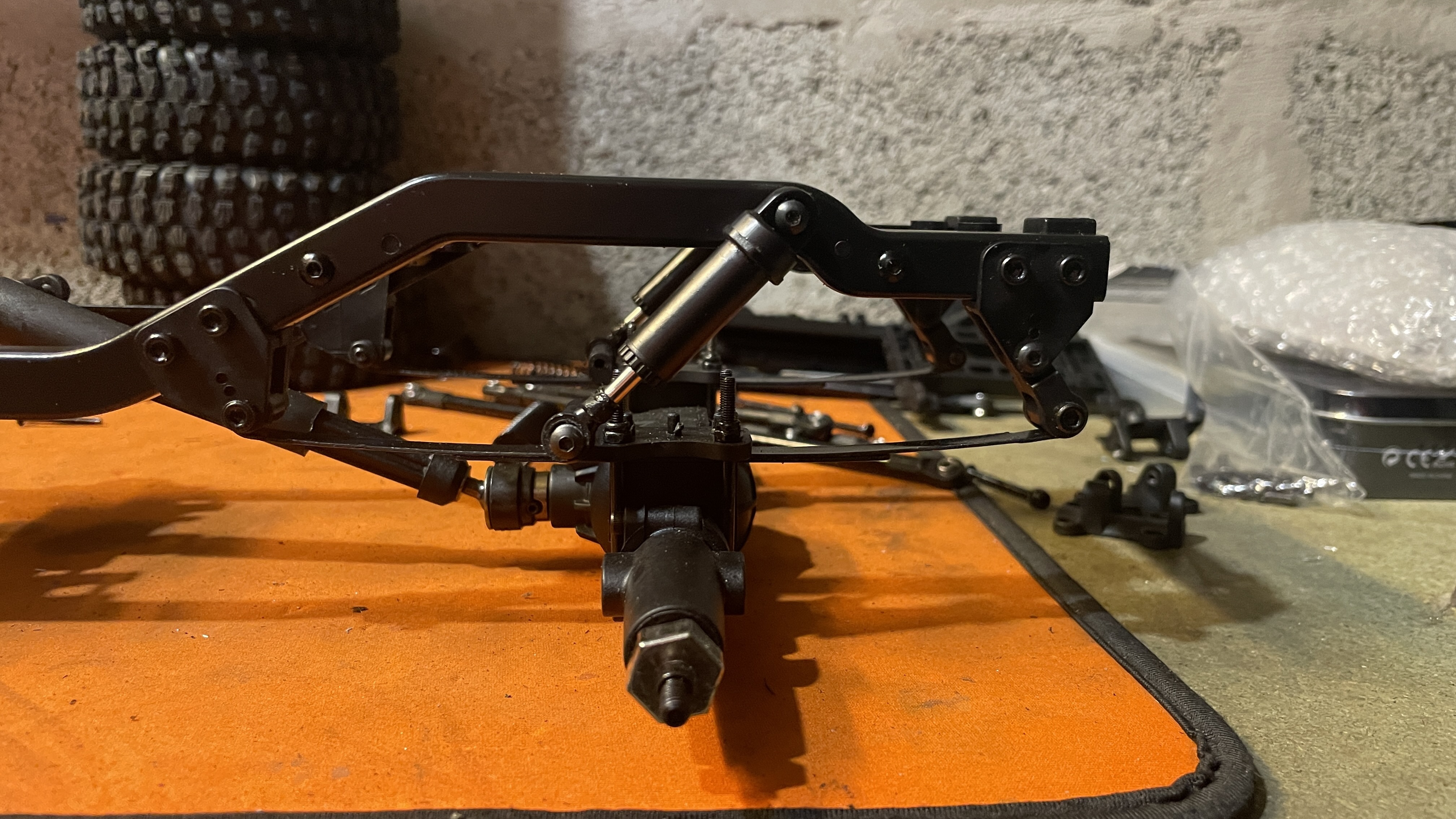

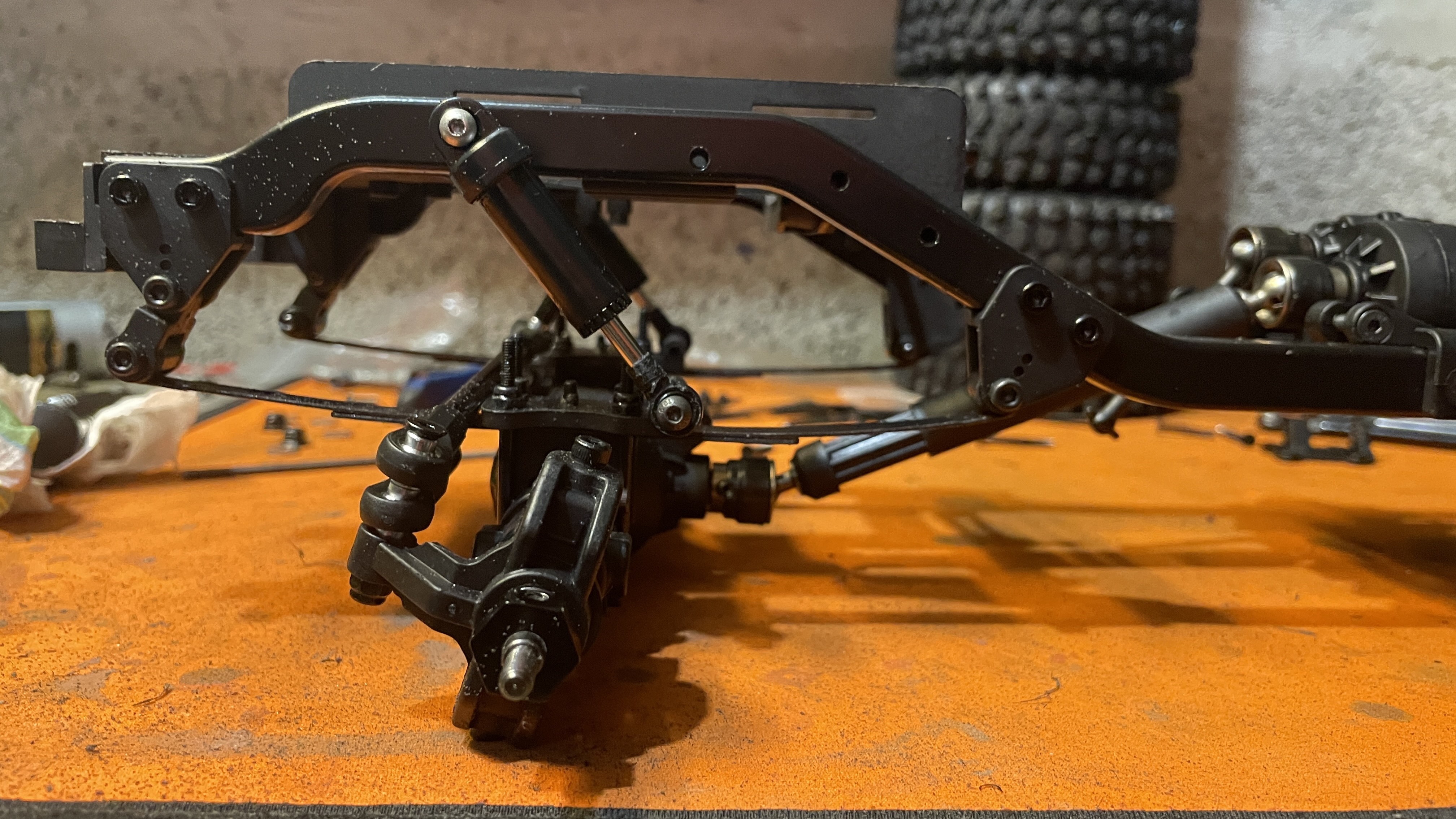

    J'ai testé à blanc en montant l'essieu en dessous des lames pas scale du tout vous me direz mais j'ai vu pas mal de gars les monter ainsi .
    Il doit y avoir une raison, je pense que c'est par rapport à la hauteur de caisse.
    Je vous joint les photos, pour moi c'est pas terrible beaucoup trop haut .
    je vais tester avec lames en montage normal, par contre sur les 5 lames j'en ai monté que trois sans les amortisseurs, c'est un poil trop ferme.
    Reste à tester avec le châssis complet (électronique et accus)
  16. sawblade
    11 928
    16 822
    Perso, j'ai aucun problème avec le montage en SOA (spring rover axle), c'est une modif tellement courante sur les jeep !
    Quand à l'aspect visuel, chacun ses goûts. Moi j'aime bien les CJ7 et YJ bien hautes, donc ça ne me choque pas. De toute façon, on y verra mieux une fois la carrosserie montée entièrement (les proportions, c'est le plus important)

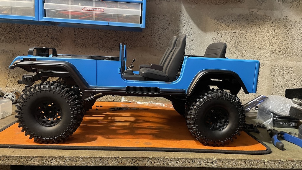

    Effectivement, le montage du kit lames terminé, reste l’électronique et la carrosserie a terminé.
    Pour les jantes je vais partir sur des injora imitation Method avec visserie scale .
    Les SSD c'est minimum 140€ sans compter les taxes
  18. fb11
    16 835
    38 573
    Il va être vraiment super (y), les lames c'est une bonne idée même si comme dit Sawblade on en voit beaucoup avec des ressorts sur le pont ou en montage ressorts hélicoïdaux, tu seras plus proche des montages d’origine et tu pourras ajuster tes lames aux petits oignons pour avoir le bon comportement. :)
    Il est beau ce bleu :love:.

    Salut , donc si j ai bien suivi c 'est passer les lames en dessus des ponts en diminuant le nombre de lames. Pour les jantes 2.2? Quel diamètre maxi jante plus pneus pour rester correcte?

    C'est un effet de la photo où bien le pont avant est trop en arrière ? :gne:
