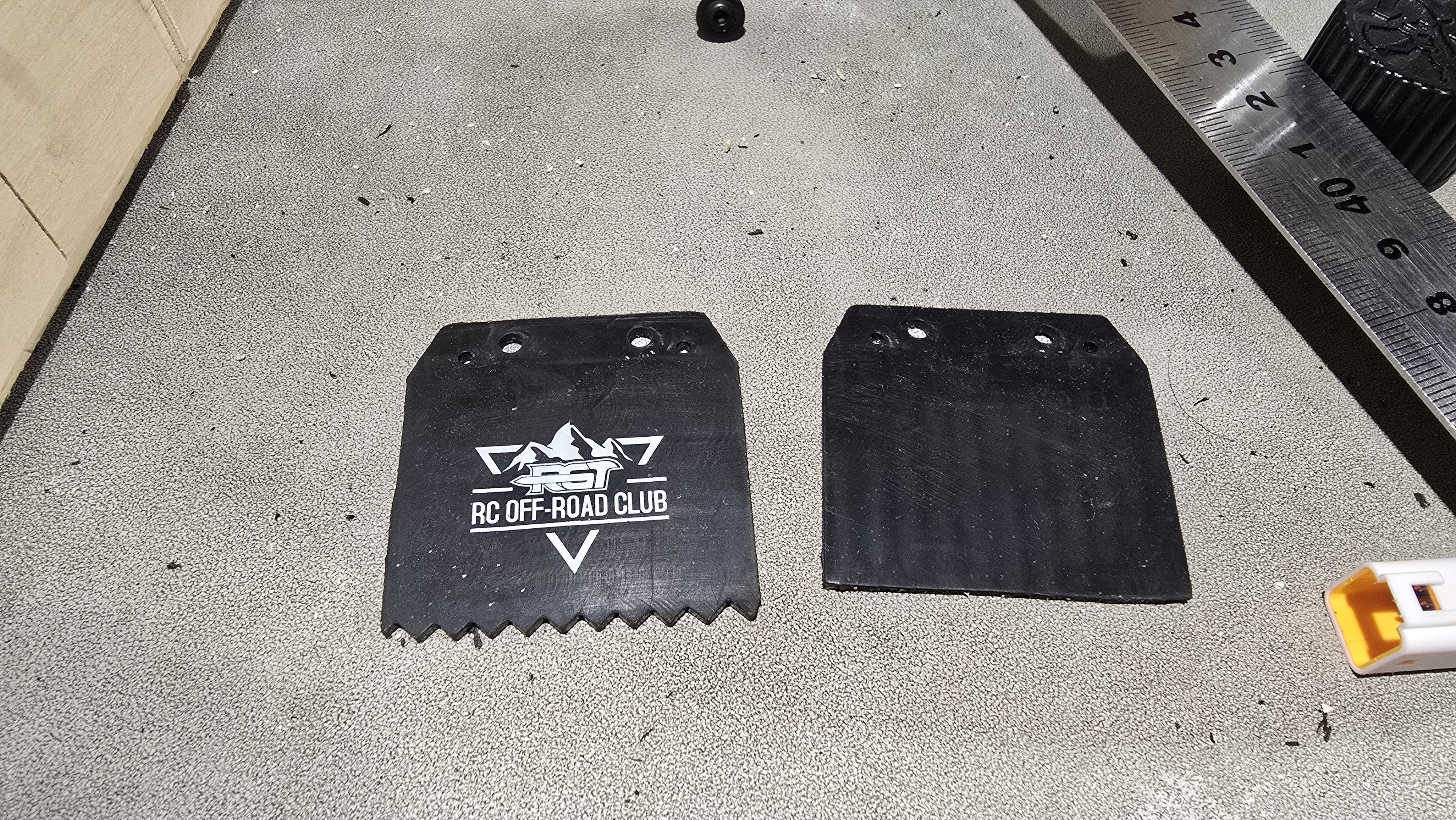

    Comme j'avais juste 15 minutes à consacrer aux RC ce week-end, je me suis occupé des bavettes à l'arrière. C'est très cool de la part de RGT d'avoir pensé à en mettre, par contre elles sont un peu moches :hihi: donc j'ai viré la partie crantée et l'inscription, car j'ai pas spécialement envie de faire partie du "RGT RC off-road club" ... :D

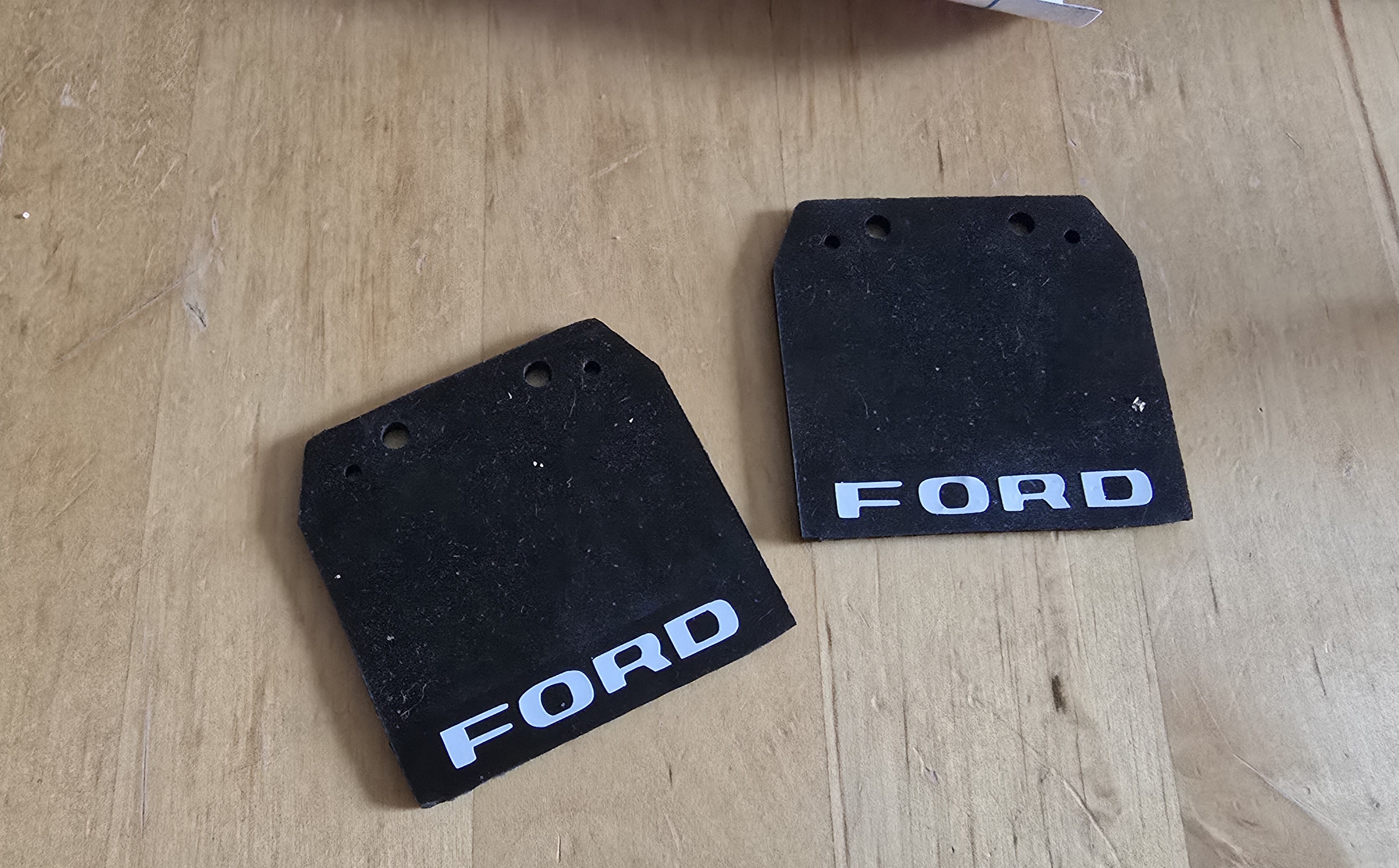

    Avec ces inscriptions ça ira mieux à mon modèle :
  20. fb11
    16 835
    38 573
    Beaucoup mieux (y)
    RVB42, Ju', dawii et 1 autre personne aiment ça.
