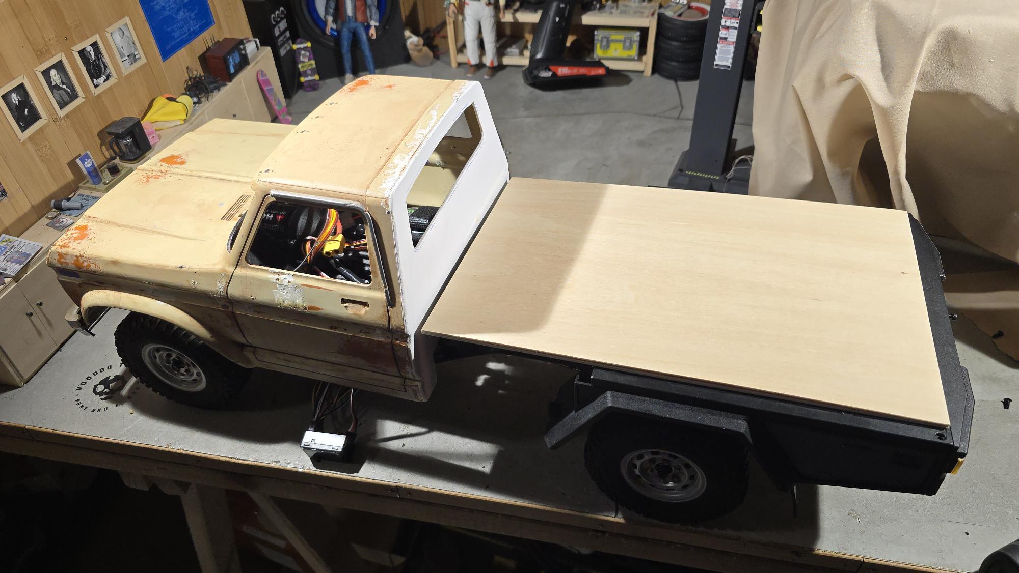

    Petite photo pour mieux se rendre compte du futur plateau, en 300x200 mm soit la taille d'une planche complète, je vais même être un poil juste :

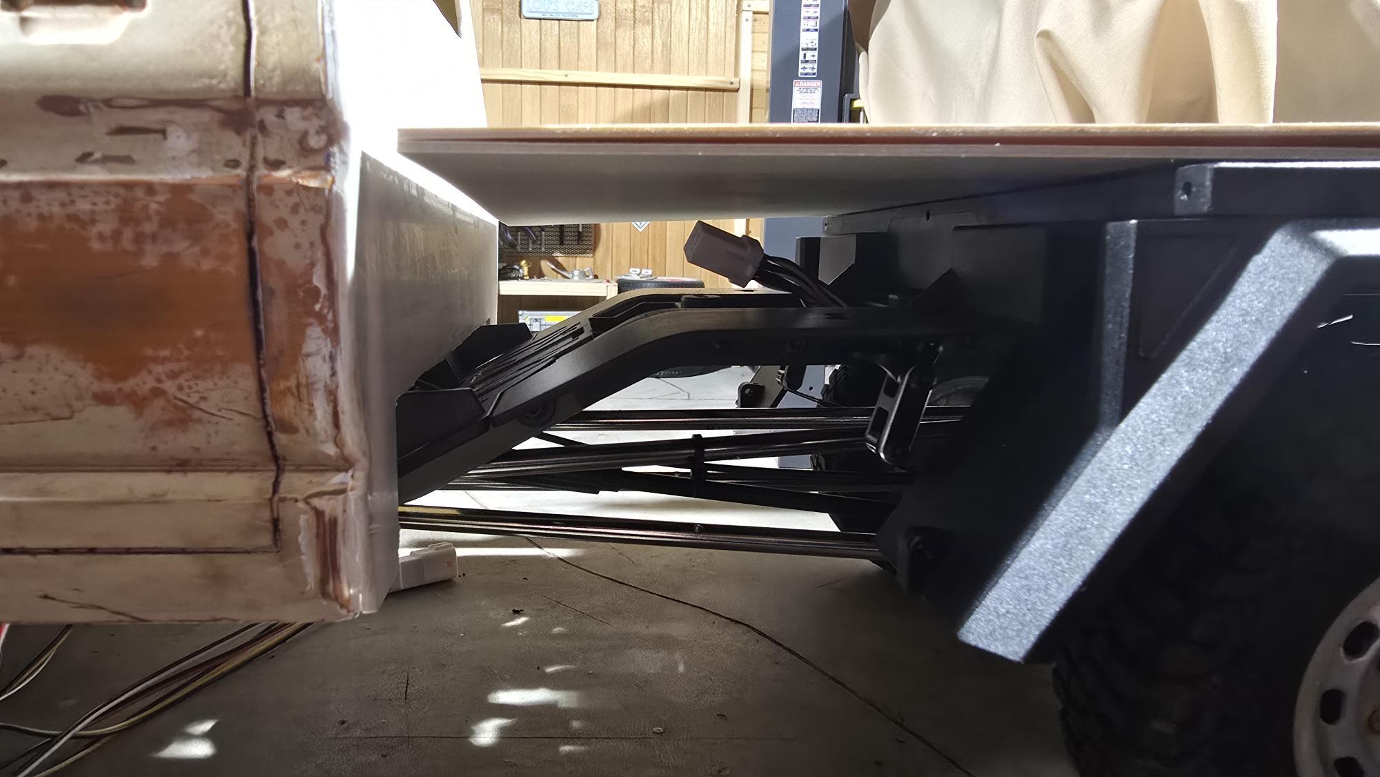

    Et la place pour la batterie :
    Même si au final le plateau en bois sera un peu plus bas (au niveau de celui déjà existant en plastique), ça laisse pas mal de place, presque sur l'emplacement pour batterie d'origine (il est un peu sous la cabine, mais en décalant un peu le scratch ça doit le faire pour une shorty). Après deux solutions pour l'accès à la batterie, soit rendre amovible ou ouvrant un des réservoirs qui sera devant, soit faire une trappe sur le plateau. Bon 3ème soluce en fait, placer la batterie dans une caisse sur le plateau. J'envisage fortement la n° 2 quand même, comme proposée par @Mud_master, et puis j'aime bien l'idée d'une trappe style cache de contrebande :D

    Je plussoie l'idée de la trappe sur le plateau. (y)
    J'avais fais une caisse pour le P-W orange avec une boîte à bonbons métallique, j'ai mis une chaîne dedans. Ça m'avait donné l'idée d'une caisse pour planquer l'accu. Suffit de trouver une boîte qui convient..
    Il donne bien avec le plateau (y)

    Et carrément le plateau en entier sur aimants ?
  11. Ju'
    5 575
    18 391
    Pas bête du tout, j'y avais pas pensé ! À voir quand je vais mixer la partie déjà existante et le nouveau plateau, car il y a pas mal de choses fixées sur le châssis d'origine. En refaisant tout d'un seul bloc ça sera sans doute plus solide (et faut pas oublié que je chute assez souvent quand même :humhum:)

    Au pire tu ajoute une vis centrale pour éviter de perdre le plateau. Mais avec des bons aimants ça devrait tenir.

    Superbe le long plateau ça lui va bien:love:
    Si tu pouvais placer la batterie juste dans l'espace entre les longerons et le plateau ce serait l'idéal(y)
    fb11, Scal68 et Ju' aiment ça.

    Oui c'est ce que je prévois de faire, avec une trappe sur le plateau juste au-dessus de l'emplacement de la batterie (y)
    Normalement je vais pouvoir attaquer le plateau jeudi ou vendredi, faut que je rachète des cornières alu en U d'ailleurs pour faire l'entourage. Je pense que cet entourage sera noir, comme les éléments du RGT que j'ai gardés. Mais je mettrai un coup de peinture dessus si le rendu final fait trop plastique.
