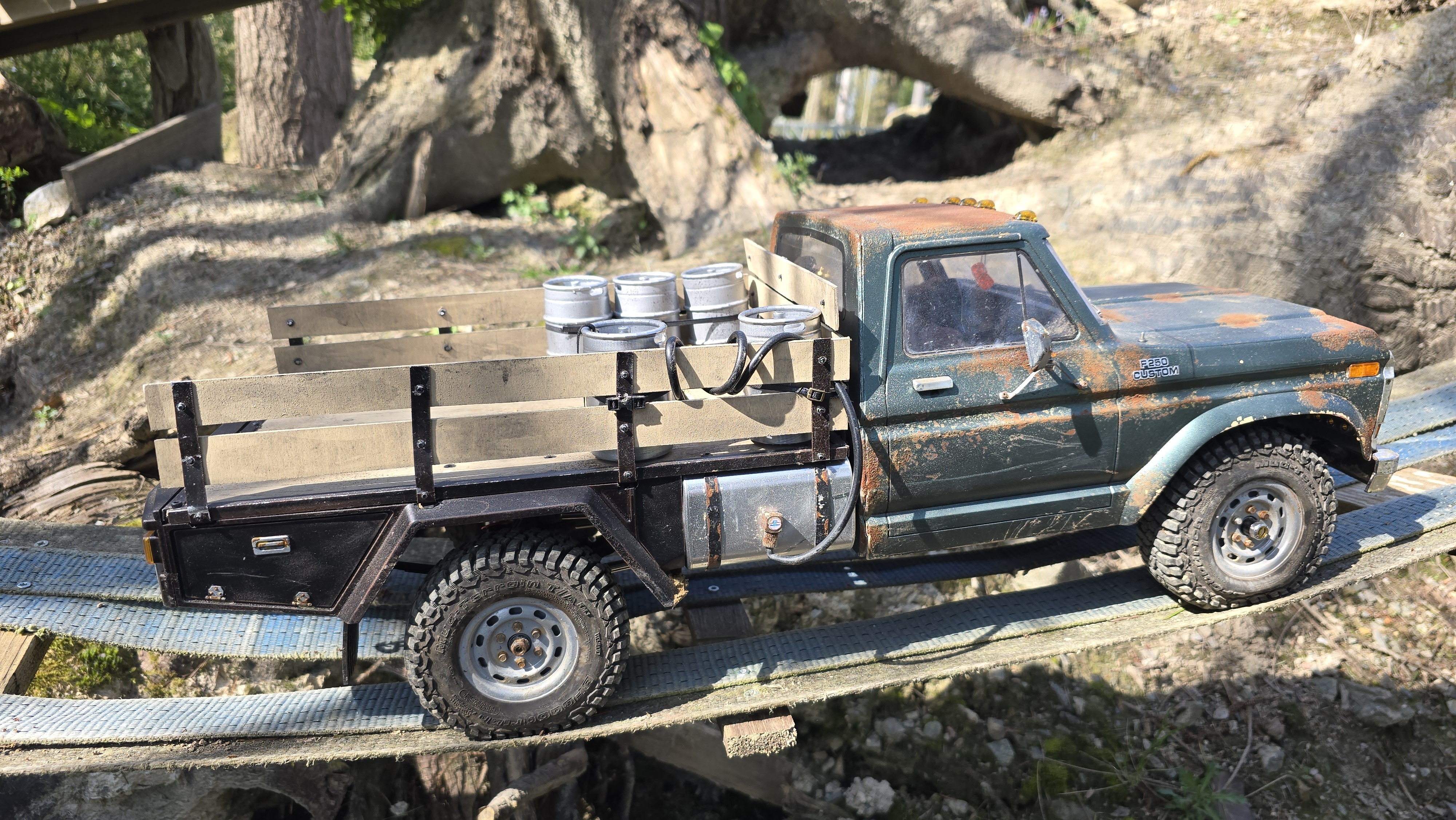

    Moi je les trouve impeccables, très bien sanglés :bravo: :D

    Superbe comme ça Julien:)
    J'ai mis le smiley mais suis totalement désinterressé, bonne journée.:bandit:

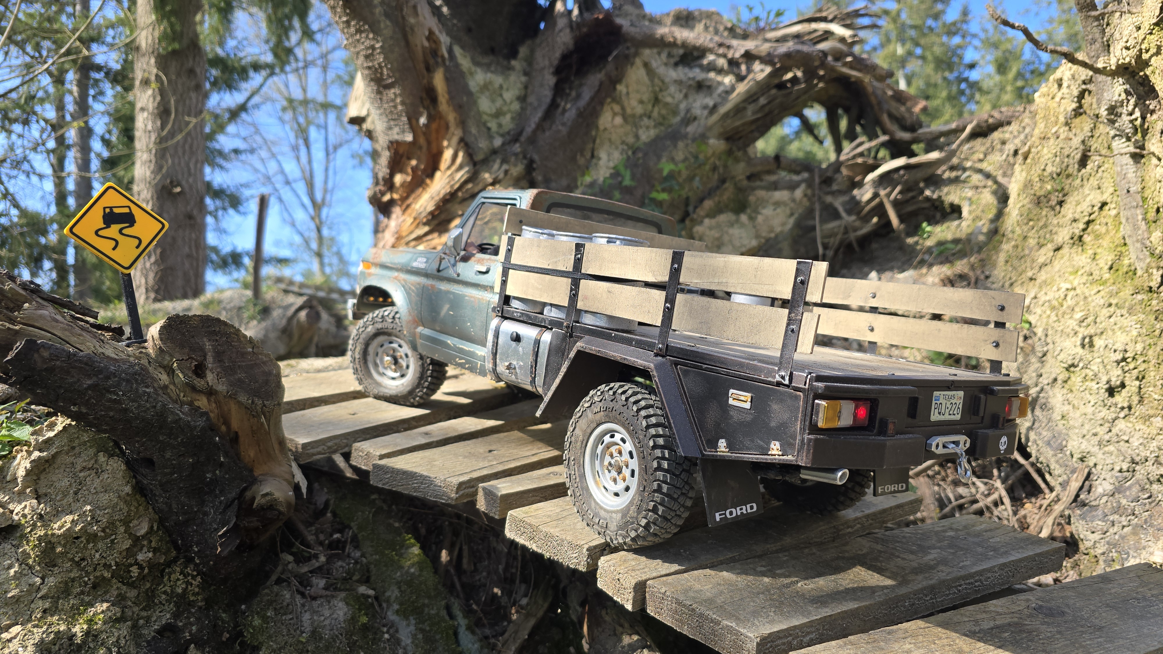

    super taf! j'ai pris du temps pour faire le tour des sujets en cours aujourd'hui, je suis entouré d'artistes. J'aurais au moins sorti le nez de mon atelier...

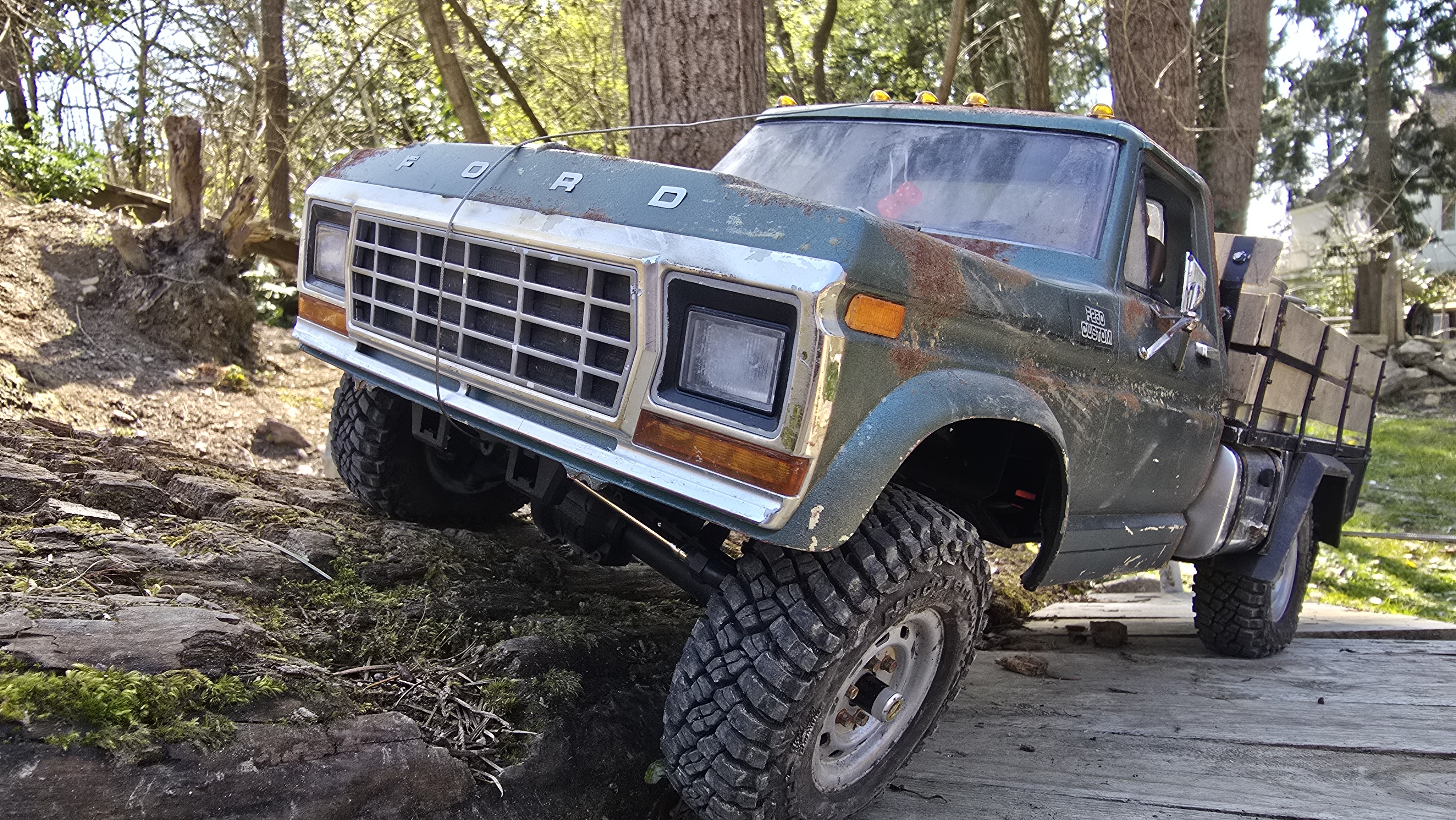

    La sortie du jour, dans sa version (presque) définitive :

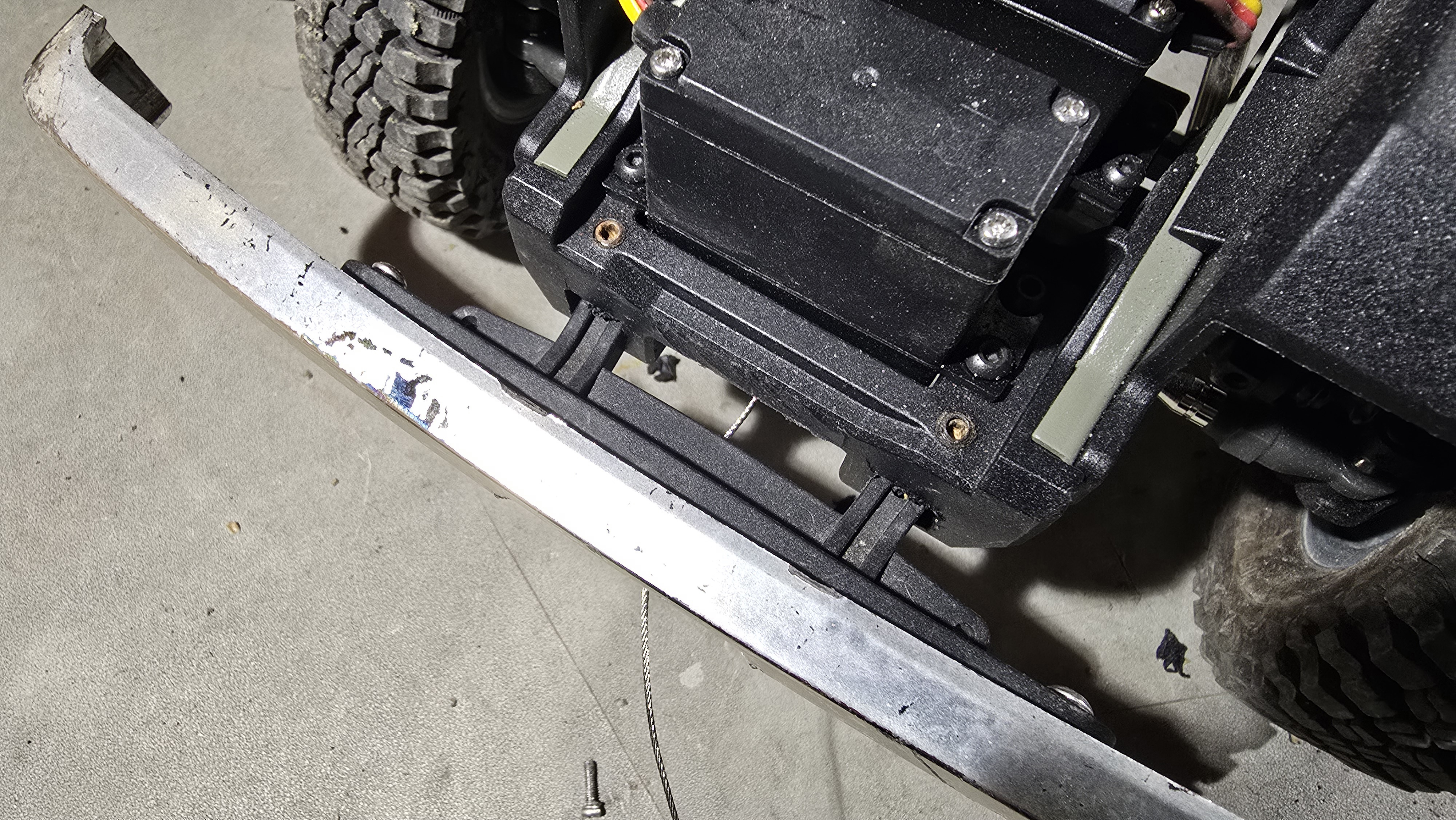

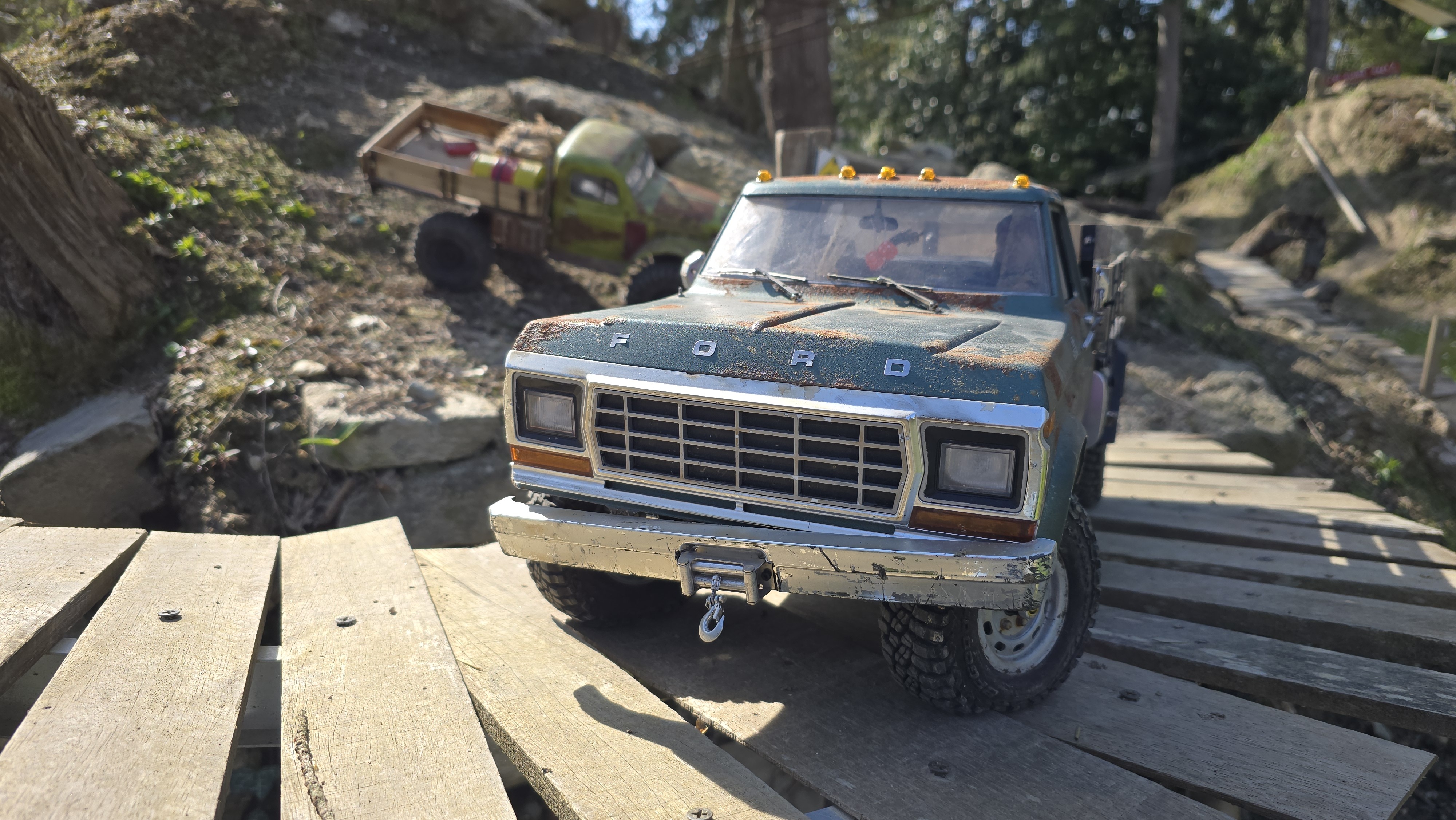

    Et comme je conduis parfois comme un gros bourrin de redneck, j'ai fini par casser le pare-choc avant ...
    C'est quand même surprenant qu'il ait tenu aussi longtemps, fixé comme ça avec des deux petites pattes toutes finies sur la carro ... bref je vais le refixer ou le remplacer par un Traxxas, en tentant de le monter sur le châssis cette fois !

    J'aime bien sans le pare-choc avant aussi :hihi:
  8. Ju'
    5 576
    18 378
    Je suis tellement optimiste que j'ai cru pouvoir le ramener avec une patte de fixation encore intacte ... ça a duré deux minutes :hihi:

    C'est au niveau du pare-choc que c'est cassé? Je dis ça parce que j'avais pris le pare-choc en métal pour cette carro, je n'ai pas vraiment regardé comment c'est fixé. Il y a sans doute moyen de faire un support directement sur le châssis..
    J'adore la patine de ton toit.. :love:

    Deux petits trous de fixation directement en bas de la carro, c'est petit et fin. En comparaison du même style de fixation sur le RC4WD Scottsdale, c'est un peu le jour et la nuit : trois points de fixation et le plastique est très épais !
    Oui sur le châssis ça sera bien mieux, et j'ai aussi le même pare-choc en métal normalement (j'y pense maintenant que tu le dis :hihi:)

    En zoomant sur la photo de face sans le pare-choc, on voit le reste des pattes de fixation qui ont cassé.

    Ok j'ai vu.. C'était vraiment pas l'endroit où mettre des pattes aussi fines :confused: Sont kons ou quoi? :hihi:
    Le pare=choc en metal je l'avais commandé lors d'une promo, je n'ai que l'avant, maintenant il est au prix d'un bracelet Armani junior.. :hihi:

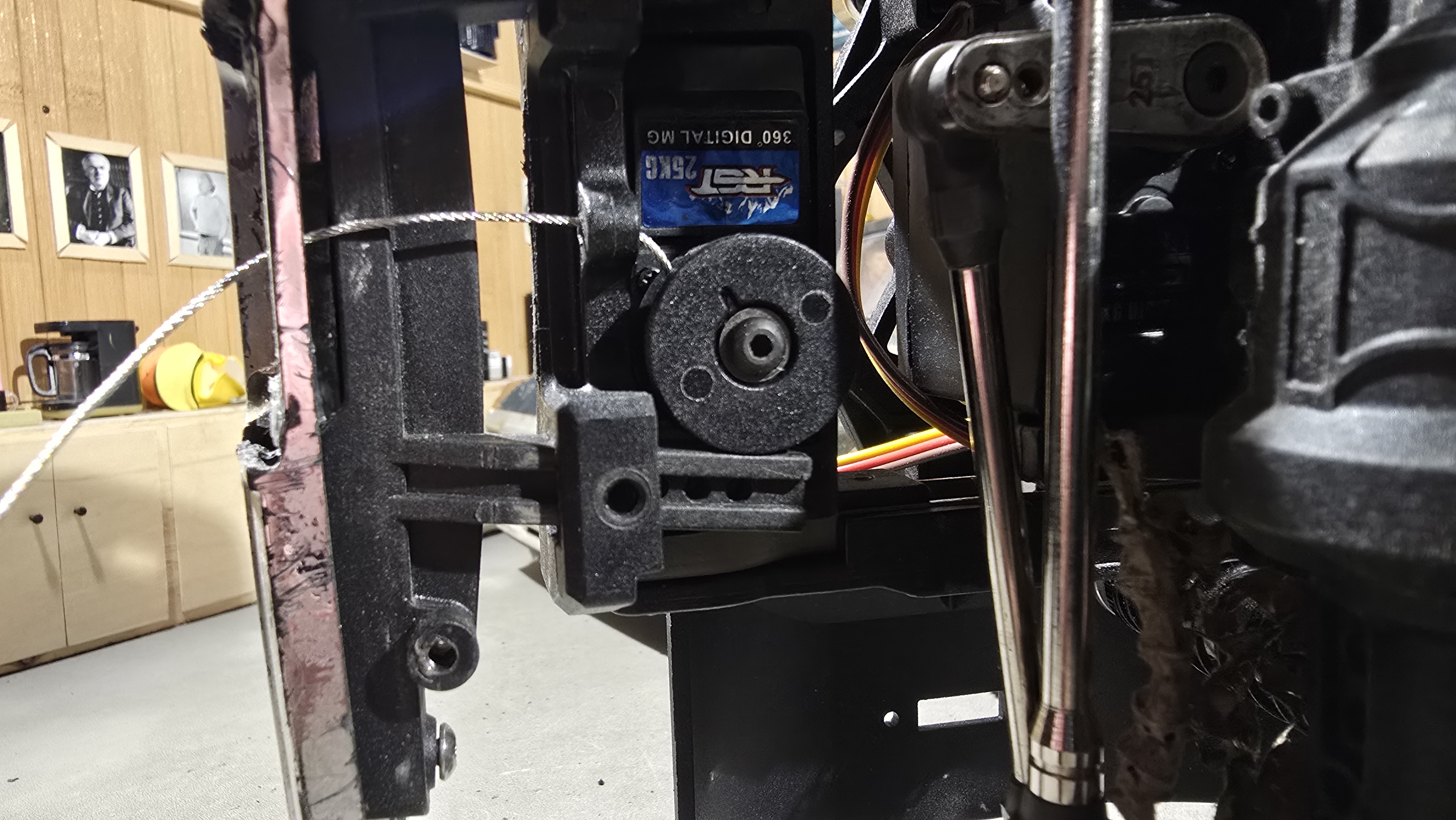

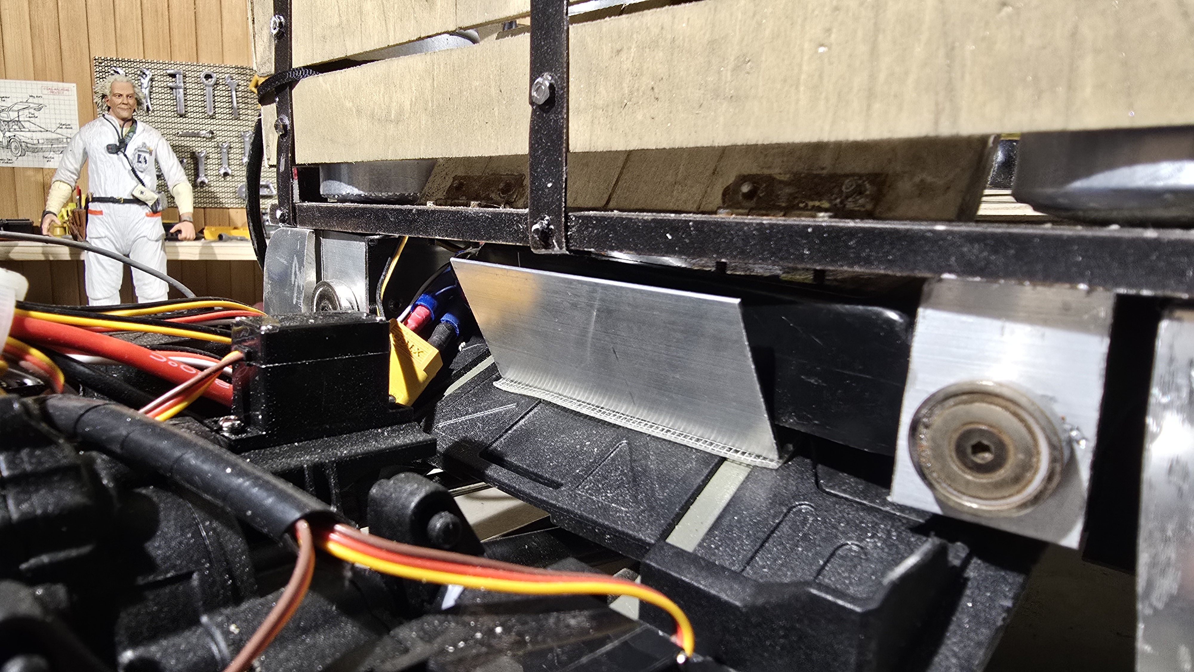

    Pare-choc réparé, j'ai juste eu à le fixer sur un support Traxxas vu que c'est une copie parfaite du pare-choc du Bronco. Ensuite pour rentrer le support sur le châssis du RGT, faut forcer un peu mais ça tombe quasi pile en face :
    Seul problème, l'un des côtés du support touche le tambour du treuil, mais il a suffit de le couper :
    Et voilà, c'est comme neuf, et vachement plus costaud !
    J'en ai aussi profité pour mettre un "arrêtoir" de batterie, la lipo avait tendance à passer sous la cabine et la soulever par l'arrière, ça devrait régler le problème :
