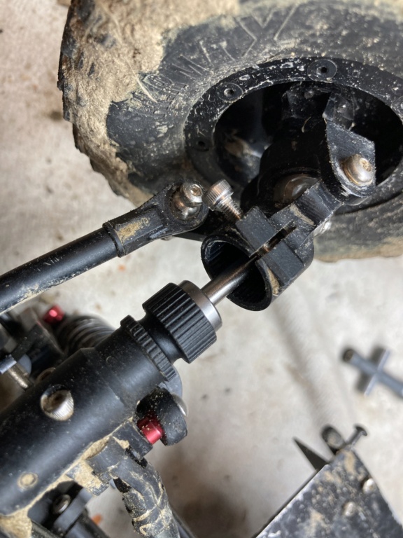

    Bin voilà, pas pu répondre à temps. Je passe trop de temps à faire rouler mon crusher. Et c'est trop bien! Ça fait vraiment plaisir d'avoir de nouveau sa machine en bon état de fonctionner. ..
    Par contre, sur ces ponts, après deux jours de roulage dans mon jardin, j'ai perdu des vis... 4 en tout, dont les deux du pont avant qui verrouillent les axes sur le dif. Du coup, j'ai eu une torsion du pont. Je comprenais pas, il voulait plus tourner et les roues prenaient un angle vraiment chelou...
    Donc, petit conseil, peut-être que tout le monde le fait déjà ici, mais faut mettre du frein filet partout !
    Autre petite question, mon crawler a tendance (la fameux cracker a teenage, fucking autocorrect) à se renverser quand je suis à fond et que je tourne à droite... Torque twist de fou, même en reverse. Dois-je épaissir l'huile des amortisseurs arrières?

  20. gicab
    7 463
    15 212
    Yes quand tu montes ou remonte toujours mettre un peu de frein filet quand c’est métal métal (y)
    Pour le cracker a teenage je vois pas ce que c’est :gne: Mais oui normal y’a que des rapides qui ce retourne pas de trop :humhum: gâchette à fond et virage ne font pas bon ménage :hihi:
