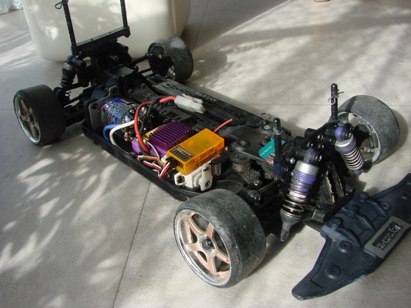

    Pour ma part j'ai une tamiya tt01 avec un moteur hpi 15 tours et un vario hpi sc15 ,
    Mes diff sont pas bloqués mais remplis de graisse épaisse , 4 tours drift et c'est tout , je m'amuse comme un petit fou .

    BIn moi pour 10 euros j'ai mis sur ma tt01 un moteur HPI RACING tour en 15 T avec un vario HPI 15 SC et je roule en LIPO 2 S et bien ya des watts et les glisses sont interminables .

    Au prix du moteur + vario + port = prix du combo BL ezrun 9t 60A
    Mais c'est vrai que pour celui qui veut rester en brushed , ta config est pas mal

    je t'ai mis les lines pour te montrer ,
    moi j'en ai eu pour 8 euros en tout LOL
