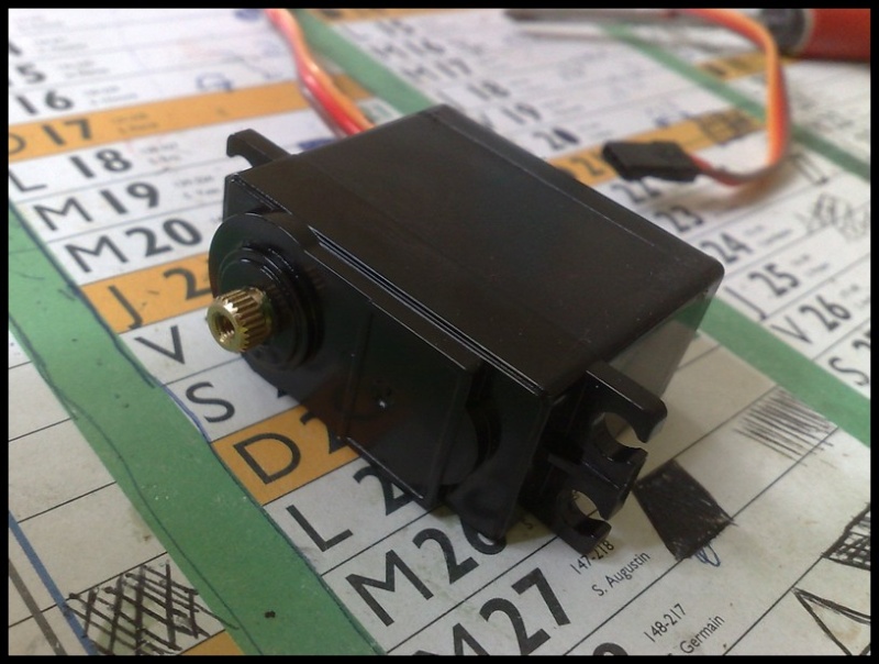

    Après avoir fait un essai sur mon HITEC 645mg , je voulais vous faire découvrir comment rendre waterproof votre servo de direction, afin de pouvoir faire plonger votre pont avant ( et plus si affinité :face: :D ) dans l'eau sans arrière pensée !

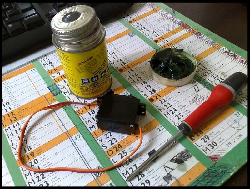

    Voici le matériel nécessaire :
    Plasti Dip ( on en trouve sans problème sur ebay ) , cela sert à isoler les circuits électriques et à les protéger de toute agression ( eau, humidité, oxydation... ), un tournevis, de la graisse, et ...un servo ! :roll:

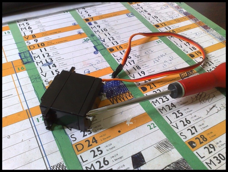

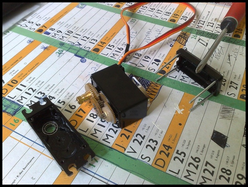

    On commence par ouvrir le servo en dévissant les 4 longues vis :

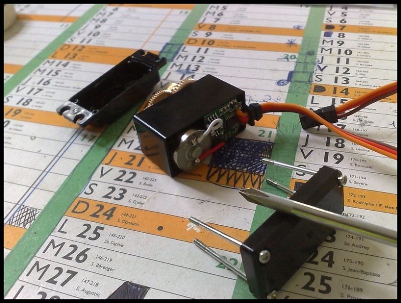

    Une fois les 4 vis enlevée, on peut ouvrir le servo en 3 blocs, le bloc avant renferme la pignonnerie, le bloc arrière renferme "l'électronique".

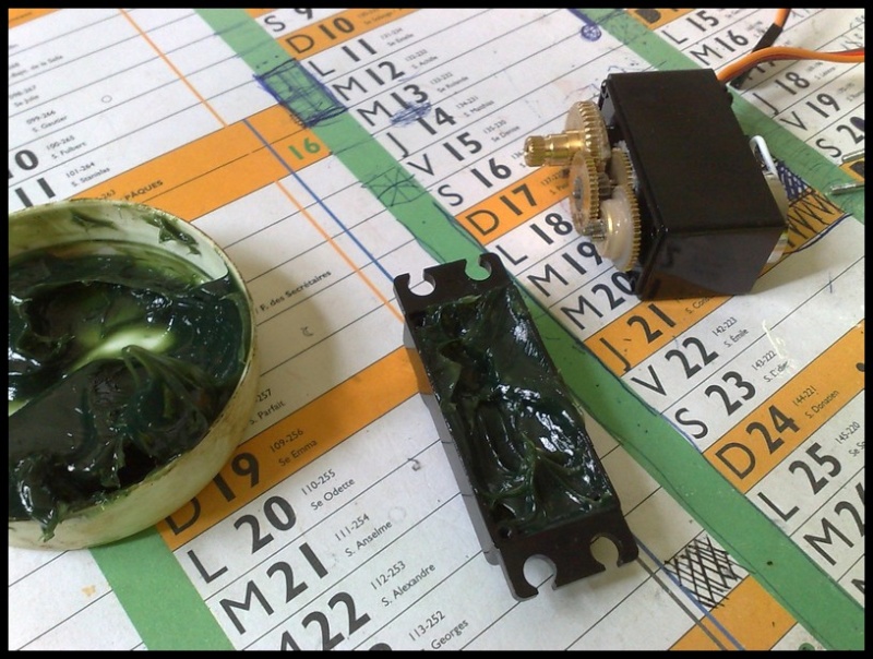

    On va s'occuper maintenant du carter renfermant la pignonnerie, il s'agit de le bourrer de graisse :

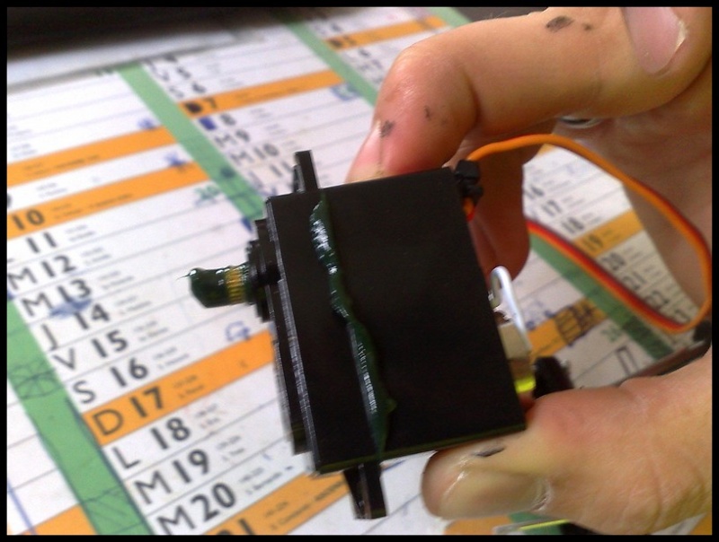

    Et on referme, ça va "dégueuler" un peu, mais c'est normal, on essuiera avec un essui-tout :

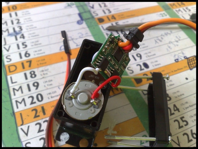

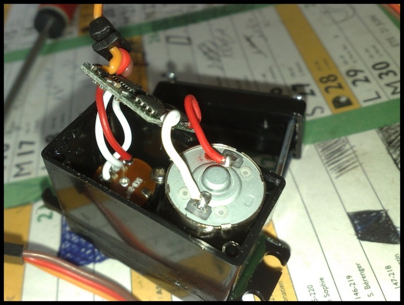

    Vient ensuite le moment de protéger l'électronique !
    Soulever délicatement le circuit imprimé, et badigeonner de Liquid Tap partout où cela est accessible:

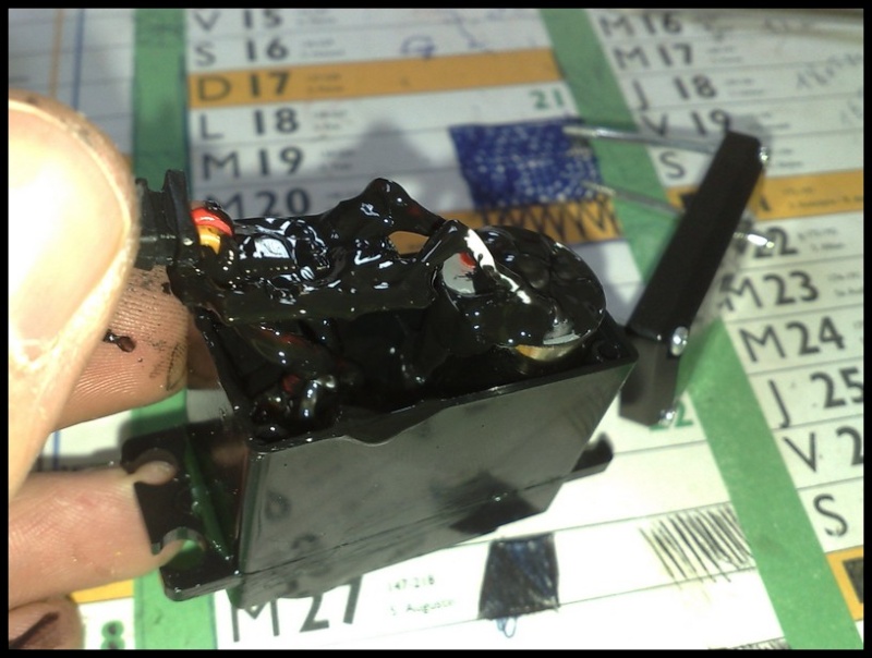

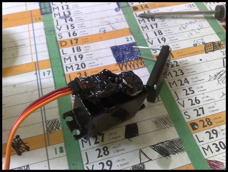

    Et on referme:
    Et voila ! Ya plus qu'à aller plonger dans l'eau ! :mrgreen:

    Tu écris que tu utilises du PLASTI DIP. hors sur la photo, le recipient est du LIQUID DIP. Ce sont 2 références distinctes avec surement des propriétés différentes.
    Peux tu nous confirmer celui qui tu utilises svp :yes3:
  18. Crusty128
    Crusty128 membre
    14 Mars 2009
    107
    Ce sont exactement les mêmes produits ! C est comme si je te parlais d' un stylo BIC et que sur la photo tu voyais un stylo a bille REYNOLDS ! :wink3:
