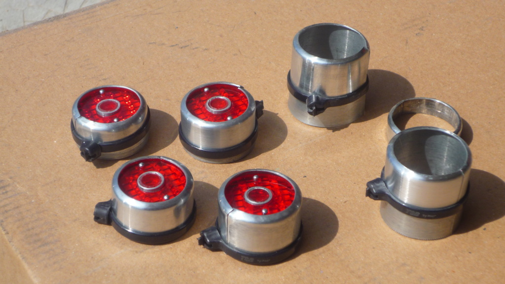

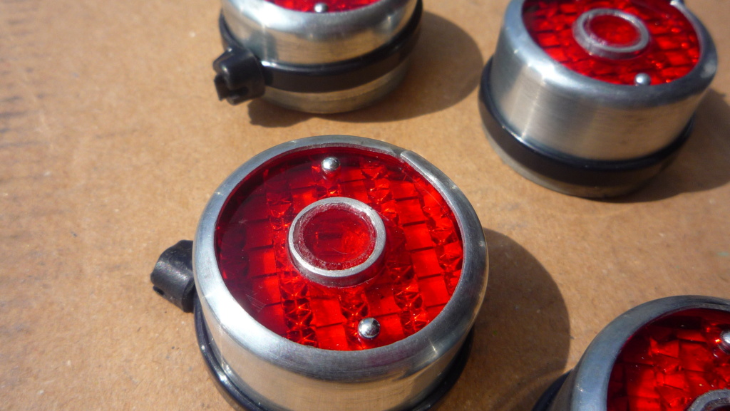

  8. ERICK
    5 516
    Oui Point P en a . les feux de la Chaparral pour voir le brillant :surprised: ça reste pas longtemps comme a si tu le laisse brut :(

    C'est trop beau :love: ! Tu formes le bord sur un gabarit pour être aussi régulier ?
    ERICK et Scal68 aiment ça.

  11. ERICK
    5 516
    tu enroule le zinc autour d'une douille de cliquet et tu tapes au marteau pour rabattre le bord ;)
  12. fb11
    16 830
    38 541
    Oui sur un "gabarit " improvisé. C'est bien les douilles tout le monde en a et ça laisse un éventail de différents diamètres (y)
  13. Scal68
    16 521
    44 192
    ça doit faire un sacré moment que tu travailles cette matière pour avoir ce fini, ton coup de marteau est incroyable :eek:

  14. ERICK
    5 516
    L'autre jour j'ai même refait la cartouche du mitigeur de la douche en zinc :humhum: c'est pas le prix que ça coûte :D mais faut déjà en trouver une le week end (n)
  15. ERICK
    5 516
    38 ans que je fais couvreur :honon:
