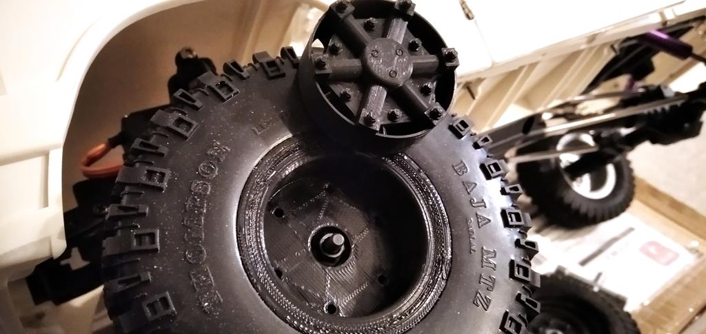

    Du fond de l'hexagone à l'intérieur du pneu j'ai 49 mm
    192 - 49 - 49 = 94
    Donc tu auras 94 mm entre tes pneus.
    Et une largeur totale de 240 mm

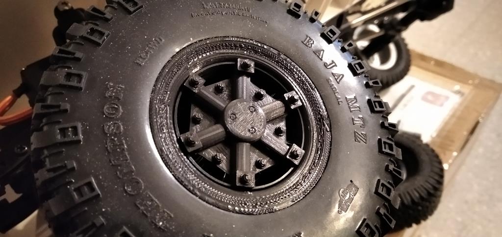

    La partie extérieure sera imprimé plus jolie.

    Elles sont très belles ces jantes (y)

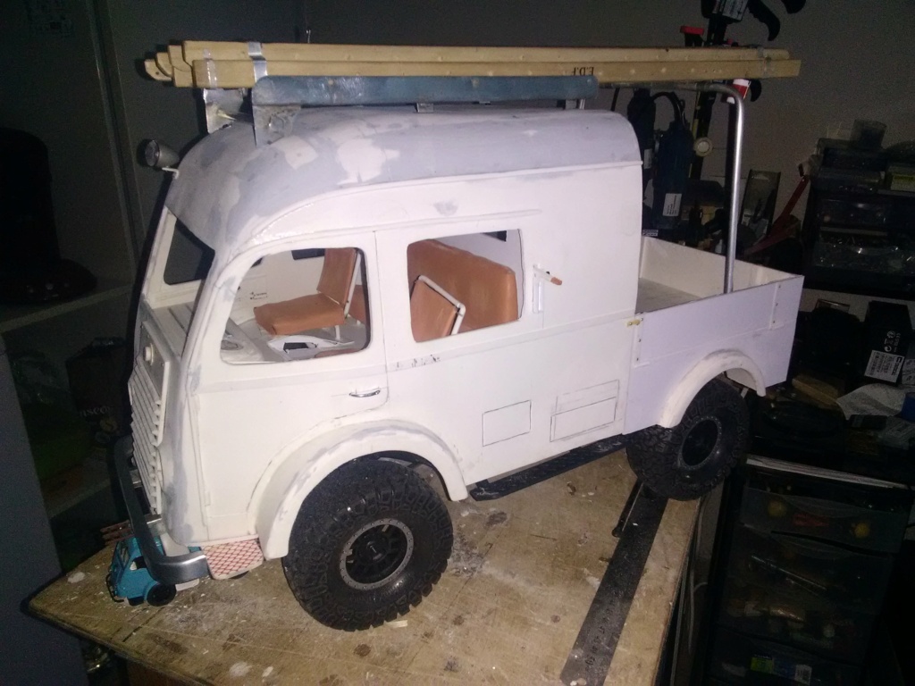

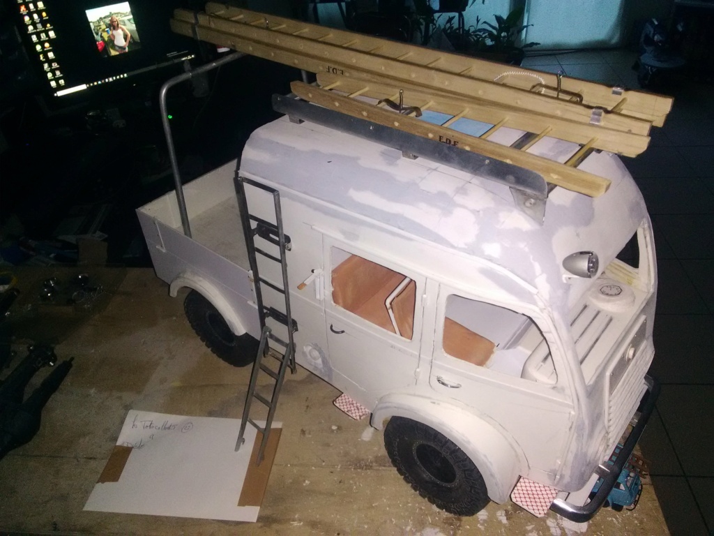

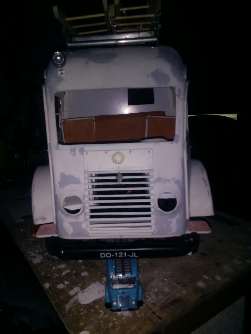

    #257 dede, 12 Février 2021
  18. ERICK
    5 516
    il est content le dédé :hihi::hihi: moi aussi (y) tu as essayé le pare choc noir ? pas évident à faire d'après un dessin pour la bonne courbe avec la carrosserie (n)
    Non , j'ai rien dis :hihi: j'avais pas vu la photo avec le pare choc noir (n) qui a l'air d'aller mieux :humhum:
    #258 ERICK, 12 Février 2021

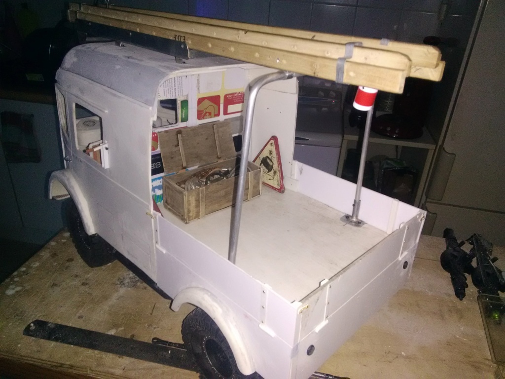

  19. ERICK
    5 516
    Tu as super bien bossé sur la carro :bravo: :love:
    dawii, Scal68 et Daug aiment ça.

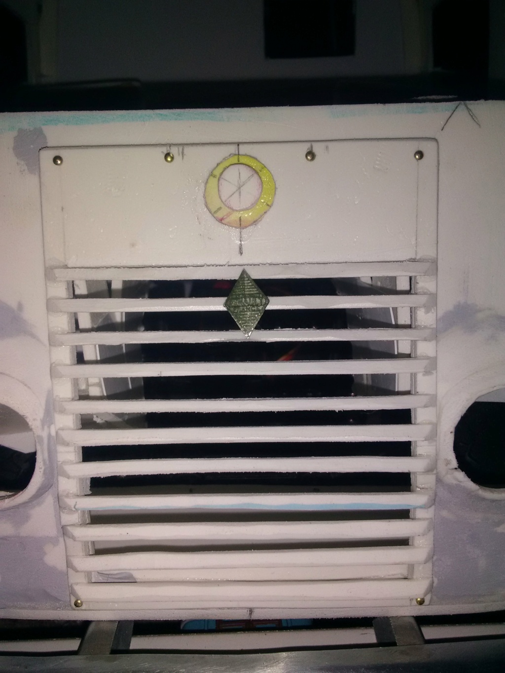

  20. dede
    dede membre
    21 Février 2010
    1 470
    3 067

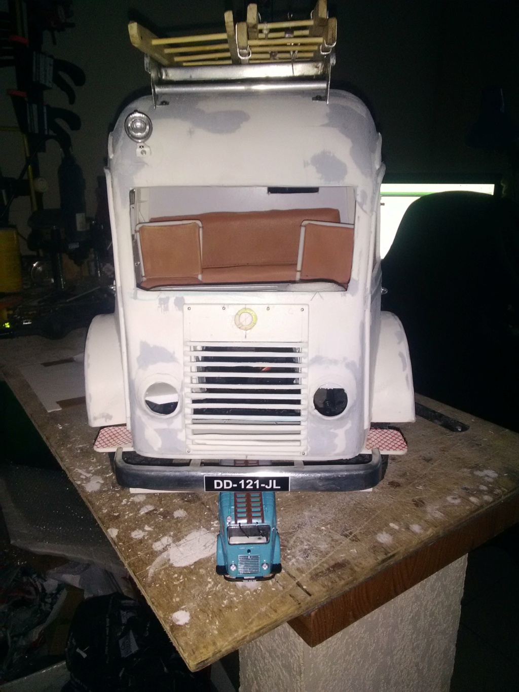

    Oui, j'ai remis une photo mais il est un peu court
    Par contre, j'ai un gros problème (n)
    Ma calandre est ridicule maintenant :(
    Plaiplai m'sieur :hihi:
