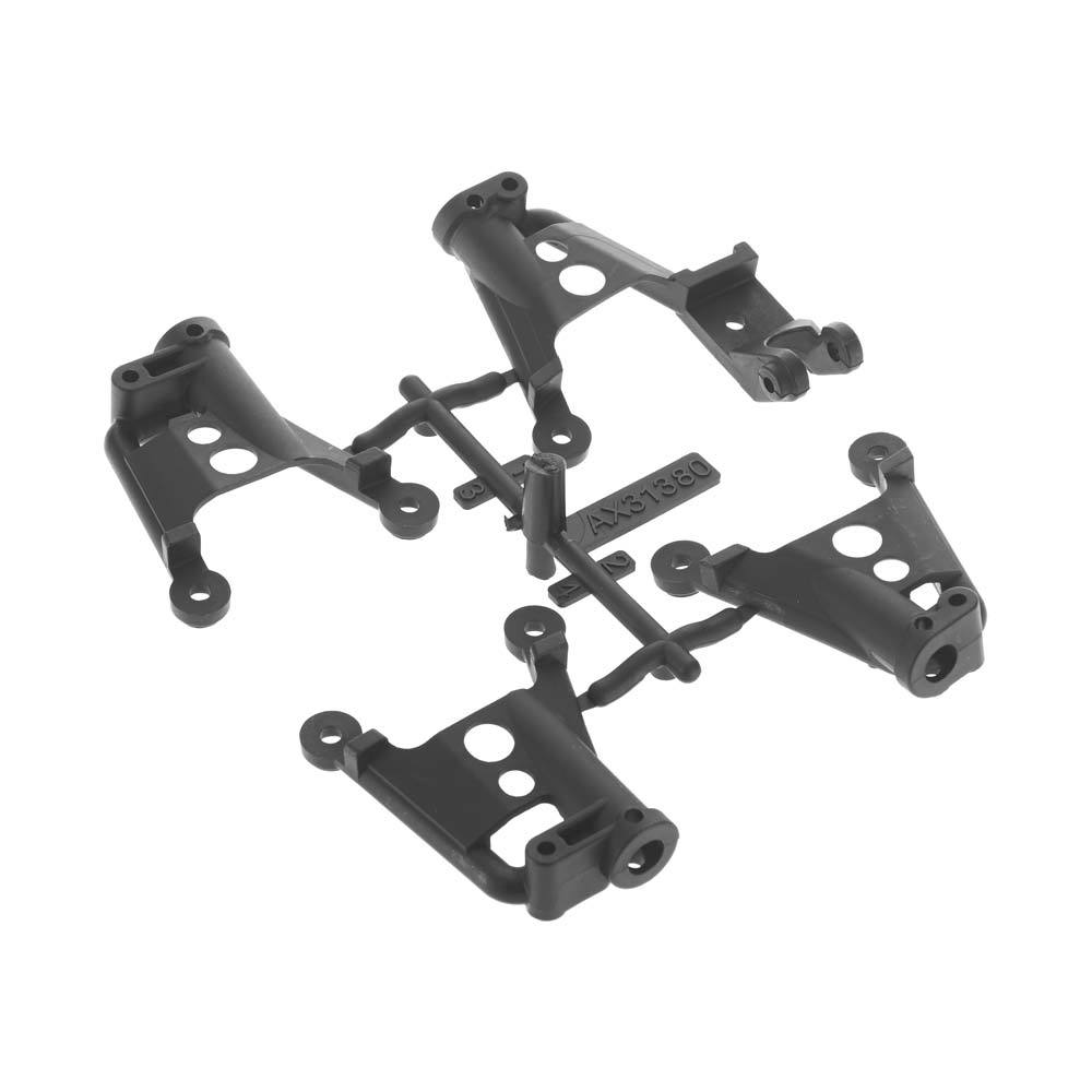

    Pourquoi ce ne serait pas possible.
    Ce n'est que des liens.
    Juste fabriquer ou prendre d'un scx10-2 la fixation de la barre Panhard et le support servo.
    Prévoir aussi de changer la réduction pignons couronne.
    Car tu passe d'un pont avec une réduction de 2.92 a un réduction de 5.21.

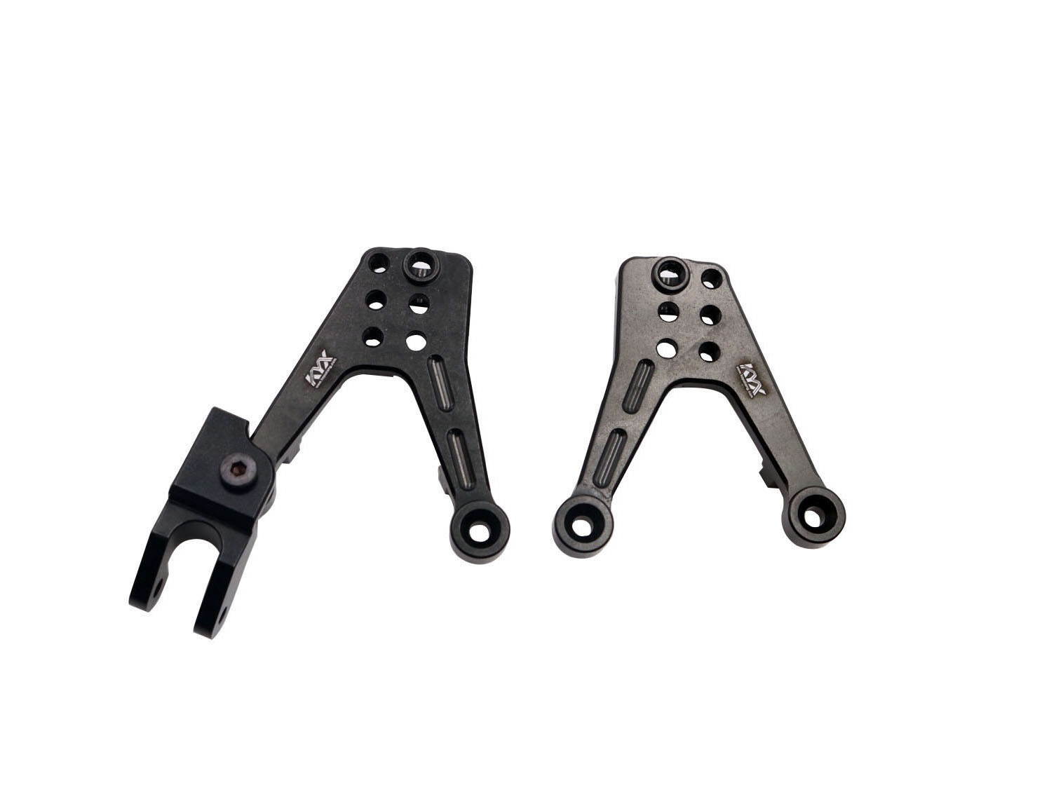

    Je ne vois pas non plus de problème particulier: adapter un support servo sur le châssis, et point d'ancrage de barre panhard (on peut par exemple utiliser les kits Vanquish et imitation pour passer les scx10 V1 en barre panhard. Je m'en suis inspiré pour mon scx10 V1 à servo 1/5ème, mais en plus solide )
    De plus il faudra effectivement adapter la démultiplication totale vu le rapport de pont différent. Et abaisser la suspension (la caisse va se trouver bien relevée).
    Niveau largeur de pont ? Il doit y avoir une belle différence aussi, non ?

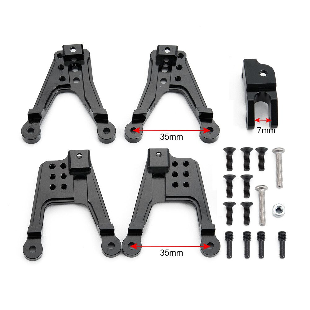

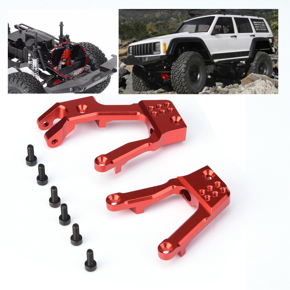

    héllo
    au cas où :
    Châssis En Alliage Monté servo avec PANHARD Link For RC crawler SCX10 Noir/Argent | eBay
    :D
