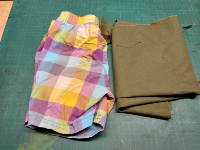

    J'ai trouvé le tissu pour faire la tente. Elle ne sera pas beige... :hihi::hihi:

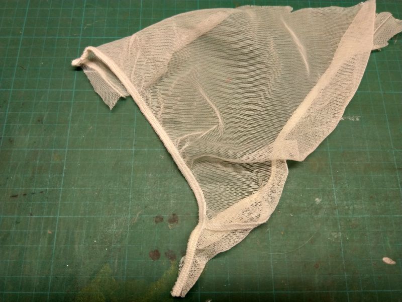

    Je note que personne n'a relevé le pourquoi d'un caleçon à carreaux...:hihi::hihi:
    Bon, je lève le voile sur le pourquoi du bouzin...
    Le filet intérieur ira parfaitement pour faire les moustiquaires.

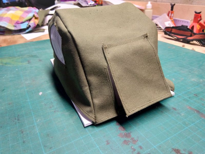

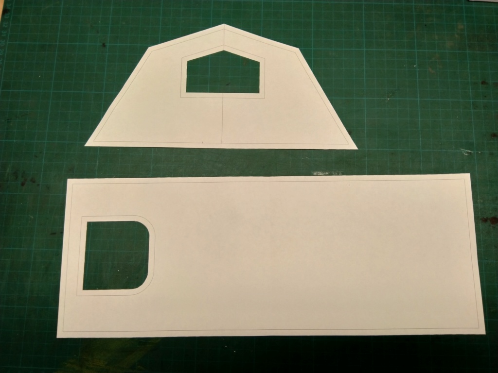

    Histoire de m'aider pour la suite, j'ai dessiné sur l'ordi les gabarits de découpe :
    Je n'ai pas pris de photos durant les phases de découpage et couture de l'ensemble, désolé. Je suis parti et rien ne m'a arrêté.
    Petits détails : j'ai utilisé un stylo blanc pour tracer les découpes et pliages. Ca aide pour être précis.
    Afin d'éviter que le tissu ne s’effile, j'ai fait des bords de 5mm que j'ai repliés et cousus. Pour faciliter la couture, j'ai replié et passé les bords au fer à repasser pour faire le pli. C'est bien plus facile pour coudre droit !

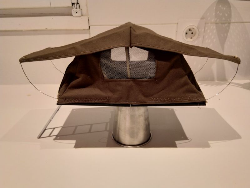

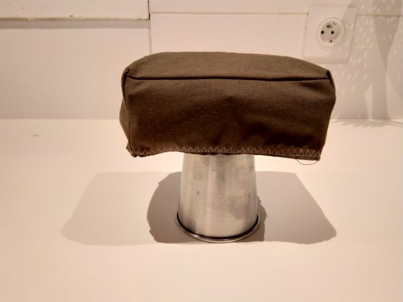

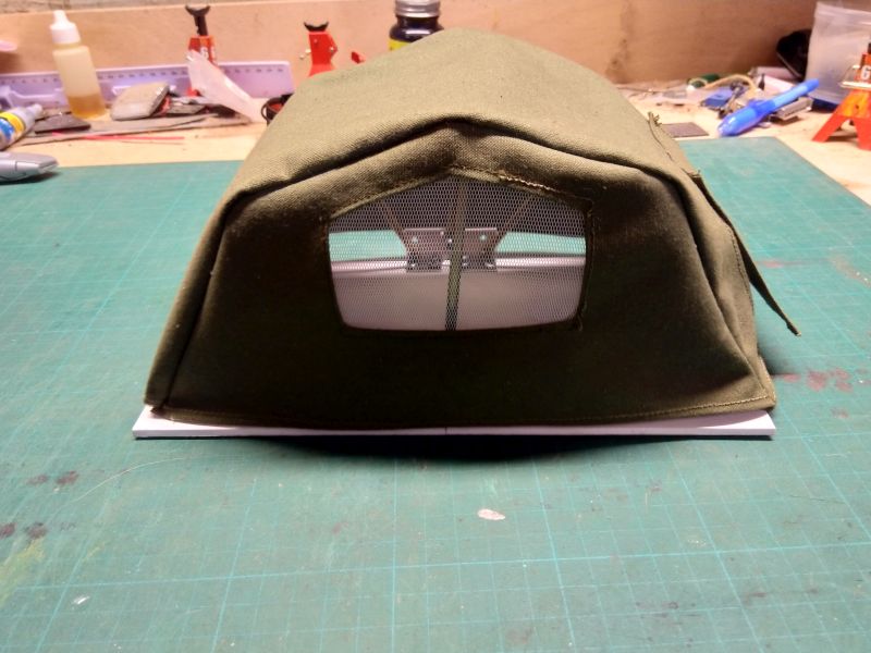

    Voila donc la tente :

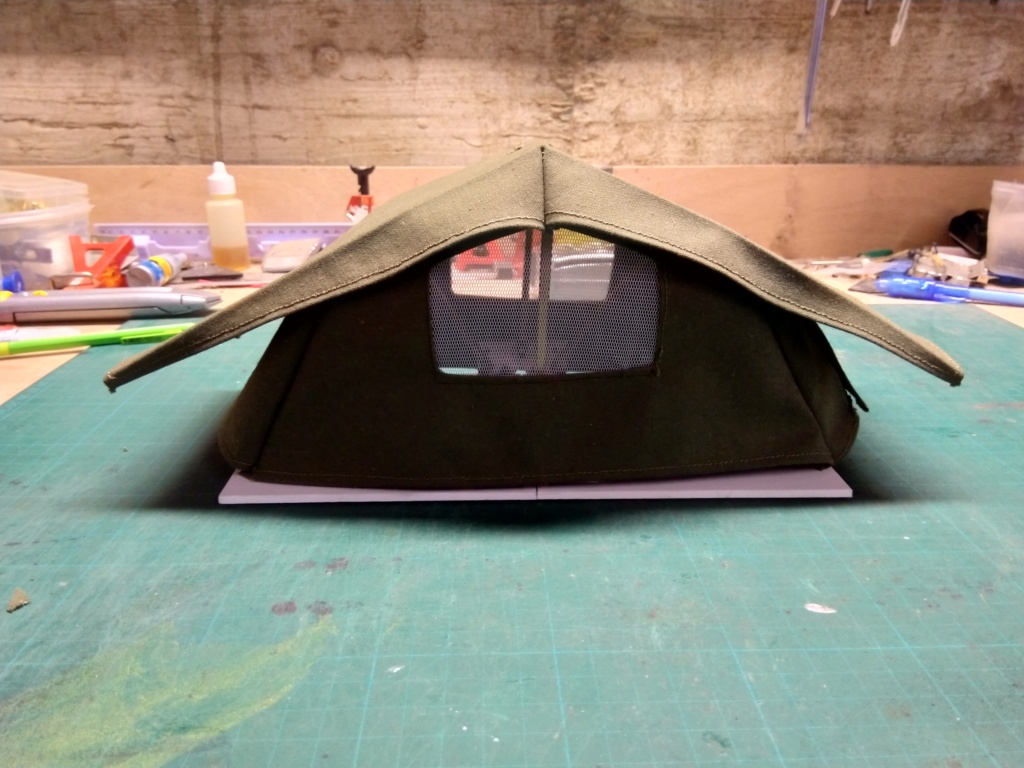

    et son entrée :
    Et pour finir, le double toit :

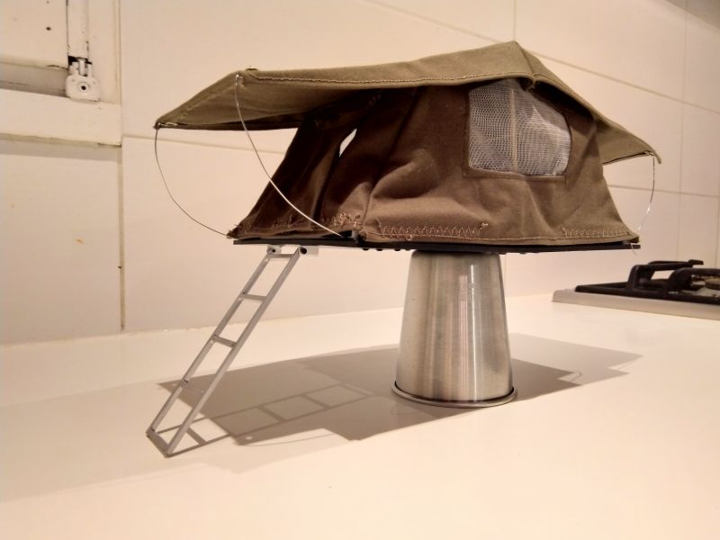

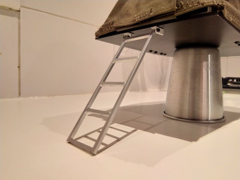

    Construction d'une échelle à base de profilés carrés en laiton soudés à l'étain et peinture couleur alu. Fixation à la structure de la tente via 2 petites équerres, des vis M2 pour assurer l'articulation et des micro vis m1.4 pour fixer à la structure.
    Et enfin, assemblage de l'ensemble des parties (la structure pliable, les arceaux et la toile). Là, j'ai quand même eu un moment de solitude à savoir si tout allait s’emmancher comme je l'imaginais. Roulements de tambour !!! OUF !!! Ca fonctionne.
    La tente se déplie et se plie sans soucis. La toile est épaisse et fait un peu forcer les arceaux en position plié. Mais rien de dramatique.
    Le double toit sera rangé au dessus de la tente une fois celle ci repliée.
    En position ouverte, le double toit est tendu via des supports fabriqués à partir de fil de fer blanc de 0.8mm de diamètre. Ca fait un peu tordu mais en attendant de trouver mieux, ça fait très bien le boulot.

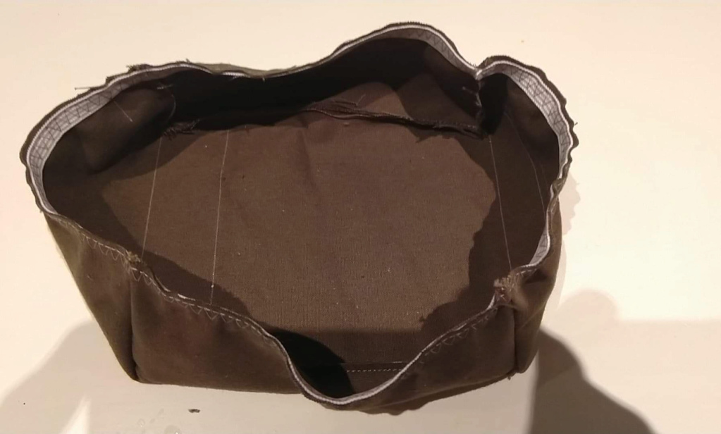

    La dernière pièce (la housse) vue de l'intérieur avec un élastique faisant tout le tour afin de bien tenir tout le petit monde :

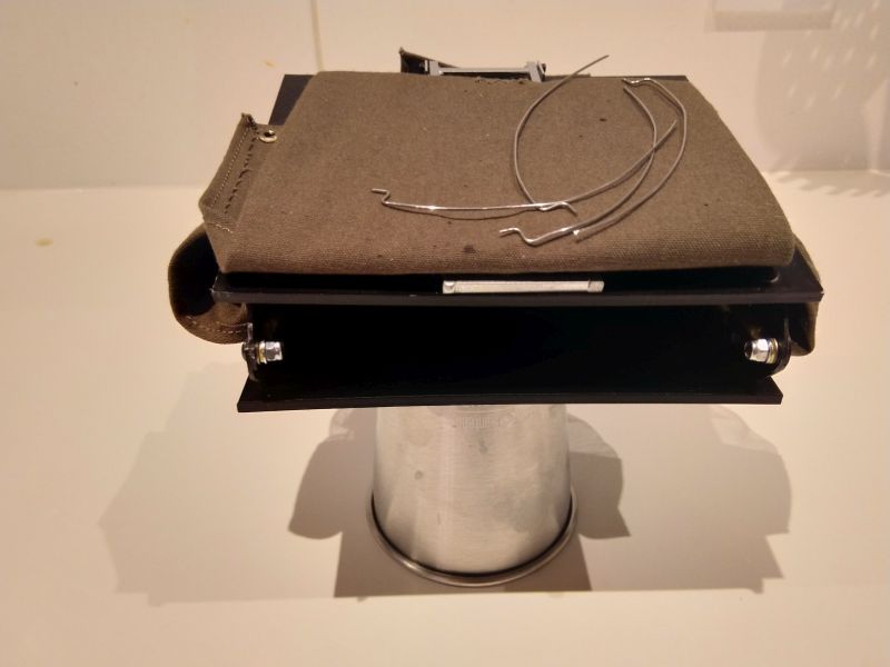

    L'ensemble replié :
    La housse retirée, on accède aux 4 supports du double toit et du double toit :

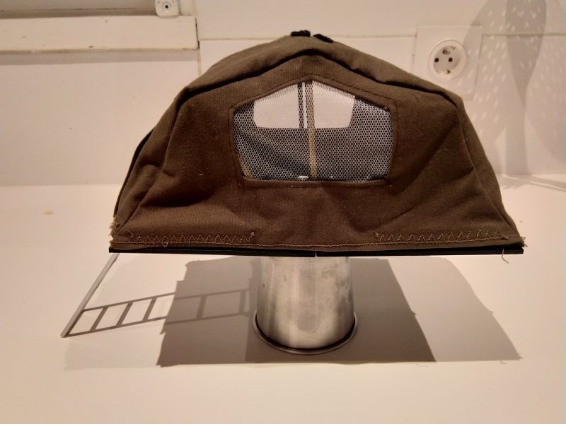

    On déplie la tente :
    Zoom sur l'échelle :
    Installation du double toit et de ses supports :
    Et l'entrée :

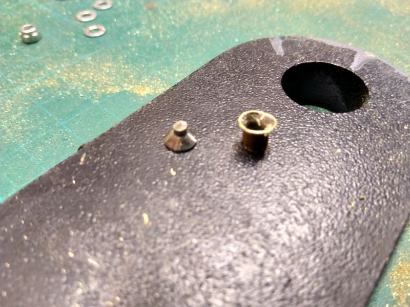

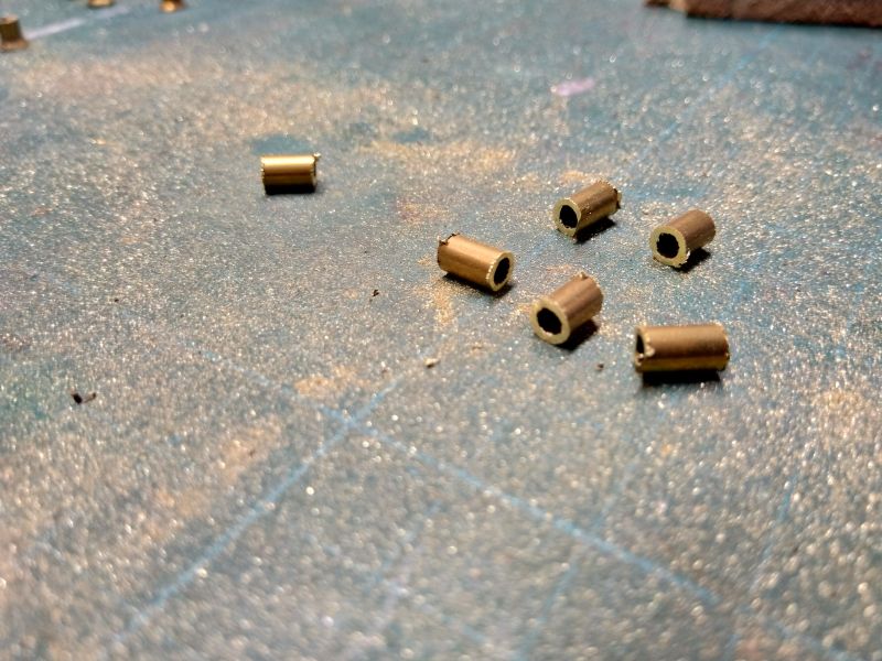

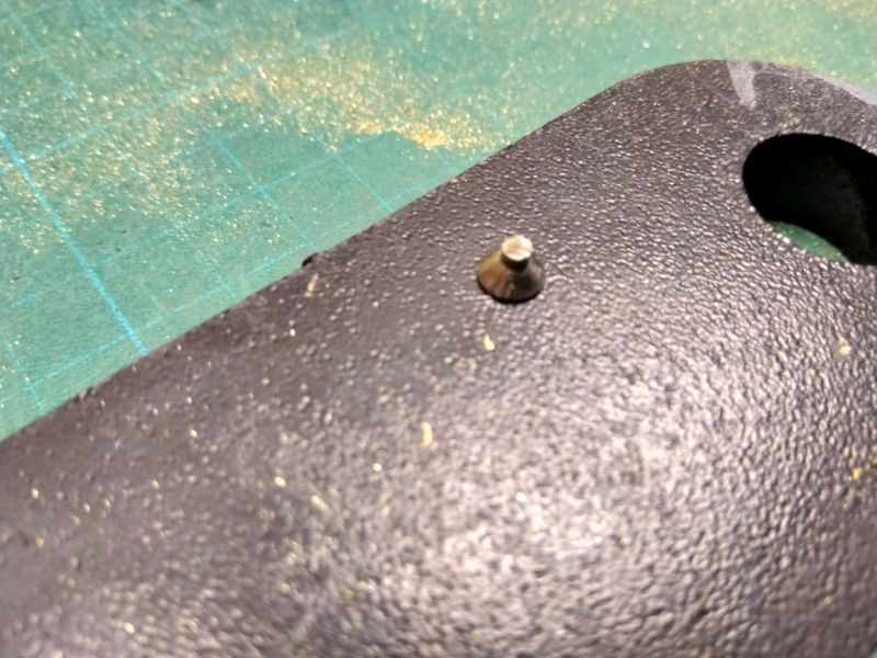

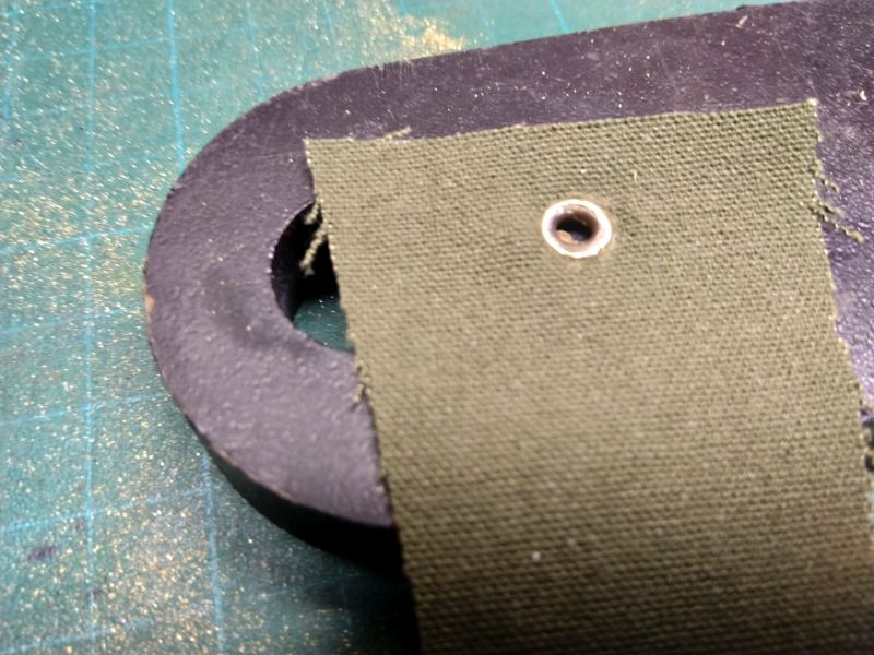

    Je partage un petit "tip" pour fabriquer des rivets. En effet, je devais trouver un moyen de faire tenir le double toit sur les côtés. Le principe de RC4WD avec des broches métal pris dans des œillets me plaisait assez. Problème, je n'avais pas d’œillets et encore moins dans des toutes petites tailles où en dehors d'acheter en Chine (hélas), c'est quasi introuvable ou à des prix...
    Alors, une fois de plus, je fais fonctionner le système D et m'appuie sur un tuto vu sur le web.

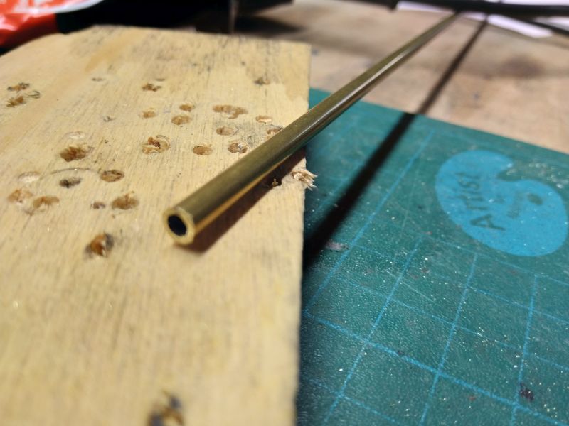

    Un tube de laiton de 4mm extérieur et 3mm intérieur :
    Découpé en morceaux de 5mm environ
    Une vis agglo 3mm dont je ne garde que la tête qui va me servir pour mettre en forme les œillets.
    J'insère un bout de laiton sur la tête de vis et frappe jusqu'à obtenir un évasement du laiton d'un coté :
    Je perce le tissus et insère l’œillet. Quelques coups de marteau pour aplatir un peu plus la partie évasée. Je retourne, met la vis de l'autre coté de l’œillet et frappe afin de donner également une forme évasée. Enfin, je retire la vis et finit par quelques coups de marteau pour aplatir le tout.
    J'espère avoir été assez clair.
