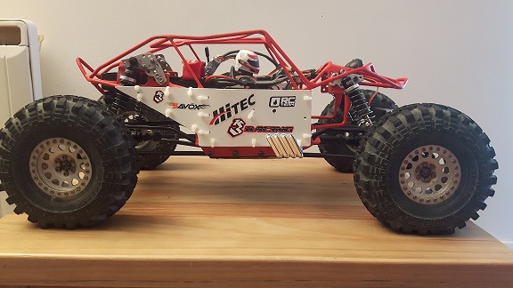

    C'est qui le pilote :D ...le Duke Nukem (pour les connaisseurs, petite réplique ) "Hé ! J'suis pas un jouet gamin, mais une figurine" :hihi::hihi: 20231230_222637.jpg

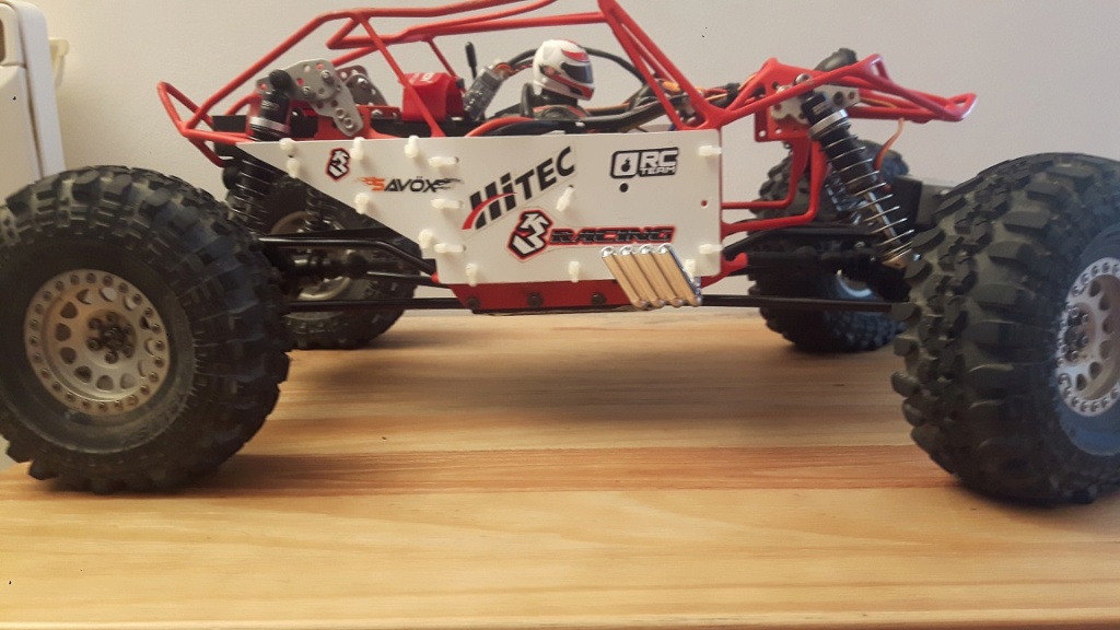

    Vivement une nocturne:hihi:(y) 20231230_225911.jpg

    Jolie déco et pilote au poil.
    Trop large à mon goût mais c'est une question de point de vue.
    Et petit conseil tu te rendras vite compte que les tirants inférieurs à l'AV et l'AR sont trop souples, prévois de quoi les remplacer rapidement.

    Merci , oui j'ai vu que c'est vraiment souple....on verra par la suite . surement les faires maison :humhum:;)

    Cette voiture lui va bien(y)
    La largeur des pneus en proportion avec ses biceps:p

    Broumm broumm :hihi: 20240811_121110 - Copie.jpg
