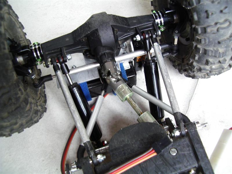

    après un petit coup d'oeil se matin, je pense monter les lien sup du xr10 a la place des lien inf que j'ai actuelement, sinon se sera les lien du venom creeper

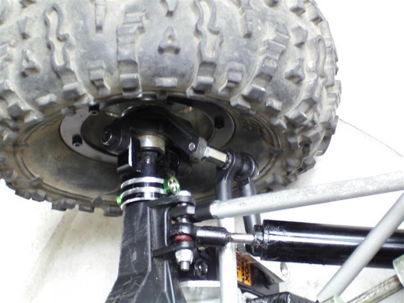

    cette aprem après de multiple essai de link inf, je me suis arréter sur les lien de venon, j'ai également redressé l'angle des suspensions, et réalisé un support en 4 point pour les lien supérieur arrière, j'allais m'attaquer a l'avant et pas de chance plus assez de matière première pour refaire ma plaque de support de servo pour y inclure les point de fixation des lien supérieur, puis après mettre bien cassé la tete sur le passage de la direction derrière le pont je laisse tomber cete idée, sa passe pas, je suis en plein sur ma suspension donc retour a la case départ, la direction retrouve sa place d'origine devant le pont :sady3:

    Pas évident de faire une bta avec les porte-fusées d'origine :roll3:
    A l'époque j'avais réussi à faire quelque chose mais j'avais fini par investir dans des porte-fusées adéquates.
    Voici le montage que j'avais fait
    L probleme c'était le bras de levier entre la barre de direction et le porte-fusée.
  11. tibure
    tibure membre
    1 369
    moi je n'est pas de problème de se coté la, ma barre de liaison entre les 2 porte fusée passe en dessous de mes link, mais c'est soit la tringle de commande qui touche l'amortisseur, soit le palonier, la seule solution que j'ai est de remonter le servo comme a fait punch, sa ne me plais pas trop car sa veut dire que le servo remonte mais je vais devoir y passer

    fait un tours sur les post a Bad Rax tu vera c'est possible mais comme dit Gorghor il faut passer pas la case porte fusée

    bon aujourd'hui re fabrication du support servo en y incluant les points d'accroche pour les liens supérieur

    Encore une belle pièce :yes3:
    T'arretes pas en ce moment :brico3:
    T'as pas peur de t'ennuyer cet hiver ? :rir3:

    finalisation du montage avant de trouver une ame charitable qui a une scie a chantourner pret de chez moi pour que je puisse decoupé le chassi
    donc installation du vario castle, merci fred, et du moteur 45tr, reste plus que les reglage de base et premier essai

    Petite remarque : tes amortos avants sont plus ressérés en bas qu'en haut aux vues des tofs ?
    Si c'est le cas, tu ne crois pas que c'est un peu "anti-mécanique" ?

    effectivement il faut que je retravaille la suspension avant
