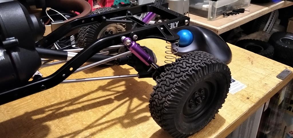

    Je vais monter une carrosserie ABS (800 grs logiquement) du coup les souples risquent de l'être trop. :p
    Un autre truc à propos des amortisseurs : les bouchons n'étaient pas serrés. J'ai été surpris (et déçu) qui soient livrés déjà assemblés. Quand on s'en occupe sois même, on est sûr que ce soit fait correctement.
    Sinon pour le reste, les plastiques sont de bonne qualité, aucune vis qui patine dans la semoule.
    Par contre le châssis reste souple, c'est même impressionnant,
  2. gicab
    7 244
    14 335
    J’avais pas vue ton post…. Les suspate un des points le plus important… le châssis axial ce tord légèrement… y a que sur du full métal alu que ça bouge plus… et là le bon réglage suspension mousse pneus et vraiment important ;)

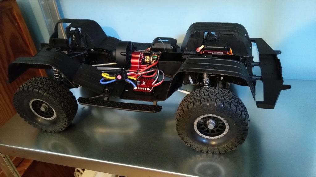

    Plus qu'à attendre la carrosserie. Elle n'est pas encore arrivé en France, logiquement ça devrait être pour la fin de la semaine.
    J'ai recyclé les passages de roues GRC que j'avais monté sur le D99 même si les arrière avaient été coupé pour le passage du fond du coffre.
    Mais il y a des chances qu'il faille les couper encore un peu pour les marier avec la future carro.
    L'engin a fait ses premiers tours de roues, c'est super silencieux. Et sans rien toucher, il roule droit comme un I . Pas besoin de regler le neutre de la direction.

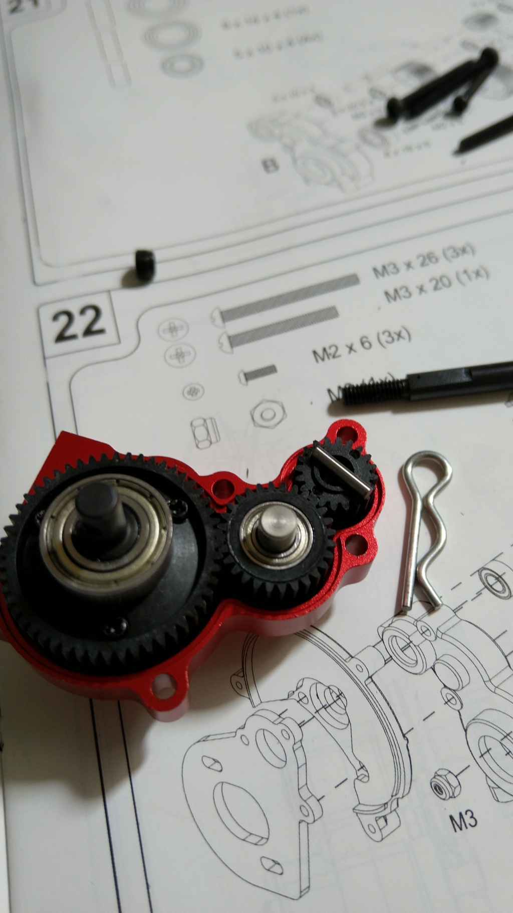

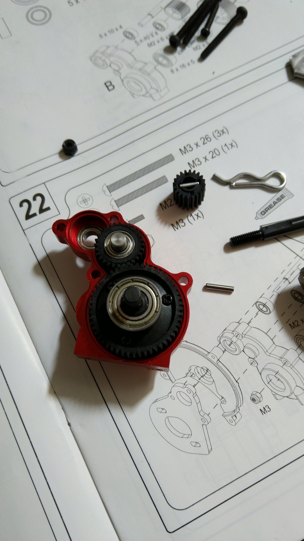

    Sinon, j'ai eu un gag avec la transmission.
    La goupille qui assure l'entraînement du pignon primaire n'avait pas tout à fait la bonne taille. :D
    A mon avis, c'est une goupille d'héxagone de roue.
    J'en ai fais une à partir d'un clip qui avait pile poil le bon diamètre.
    Il y avait aussi une vis de 2,5 à la place d'une 3mm, le préparateur ne devait pas être bien réveillé.
    J'espère que c'est mieux contrôlé pour les kit de transmission vendus 80€ sinon grrrrrrrr!!!!! :mad:
    Mais ces transmissions me plaisent bien. Belle finition, assez compacte, des pignons métalliques ou plastique selon l'emplacement et les efforts qui y sont transmis, j'ai trouvé ça bien foutu.
