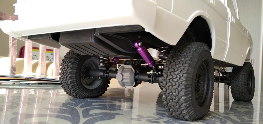

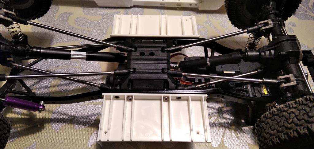

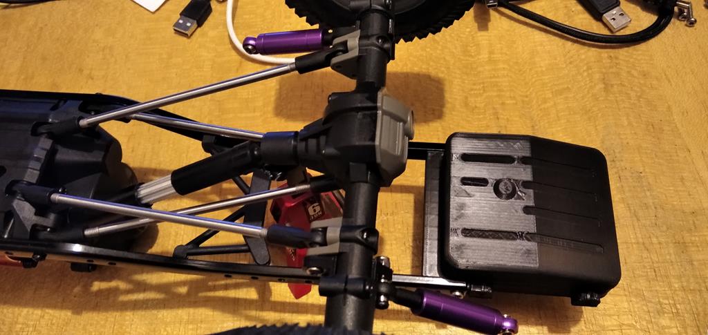

    Petite question concernant le reglage de l'angle de chasse.
    Avec 2 crans, la fixation de la barre panhard ne gène pas l'accès à la vise de fixation de l'amortisseur ?
    J'ai ce soucis avec mes porte-fusée GPM.
  2. Nicolas
    7 334
    7 911
    Je regarderai mais je ne pense pas.
    J'ai remis à 5° car j'ai remarqué que la barre Panhard touchait la coupelle de maintien du ressort.j
    J'aurais pu aussi caller la barre Panhard au niveau du pont pour l'avancée.

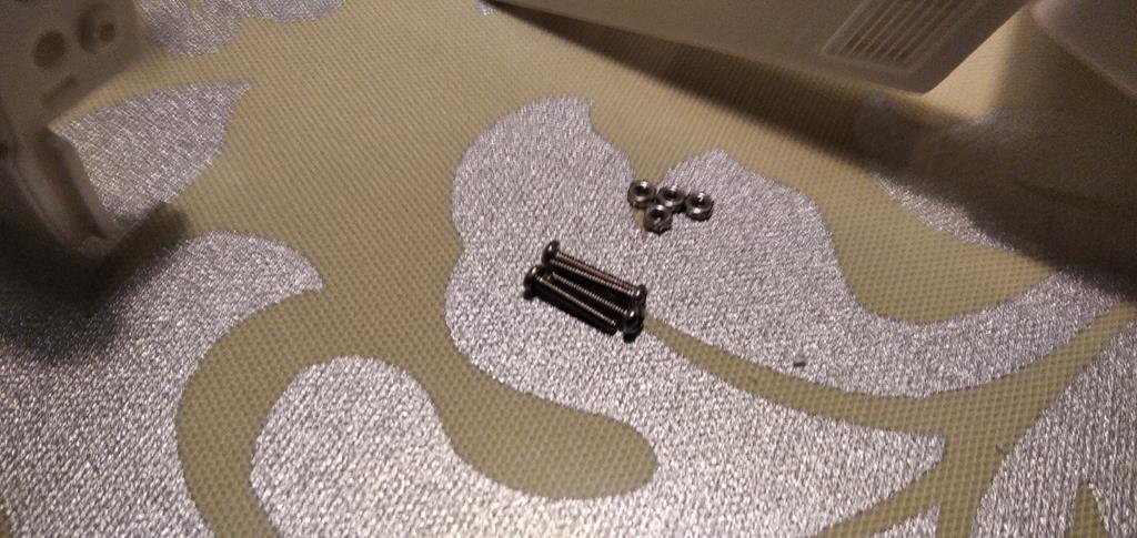

  3. dede
    dede membre
    21 Février 2010
    1 470
    3 067

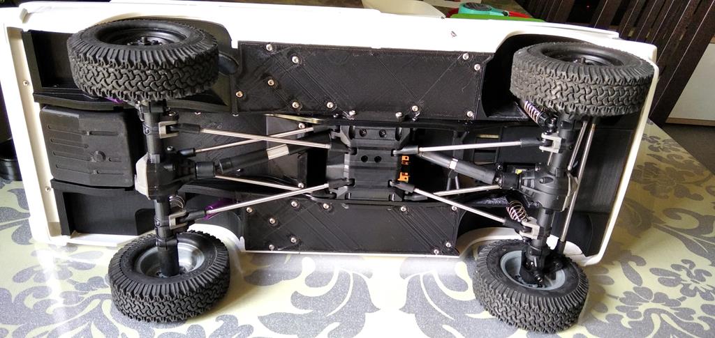

    Effectivement, avec l'engin devant les yeux tu ne peux mettre les amortisseurs qu'avec 0°
    (y)

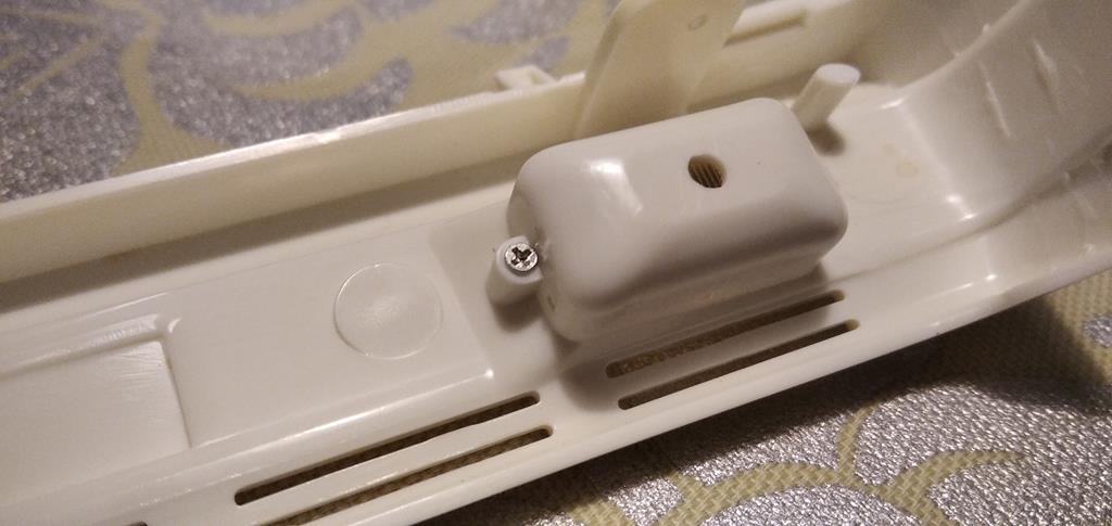

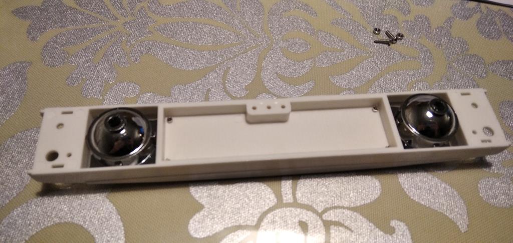

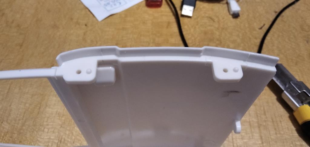

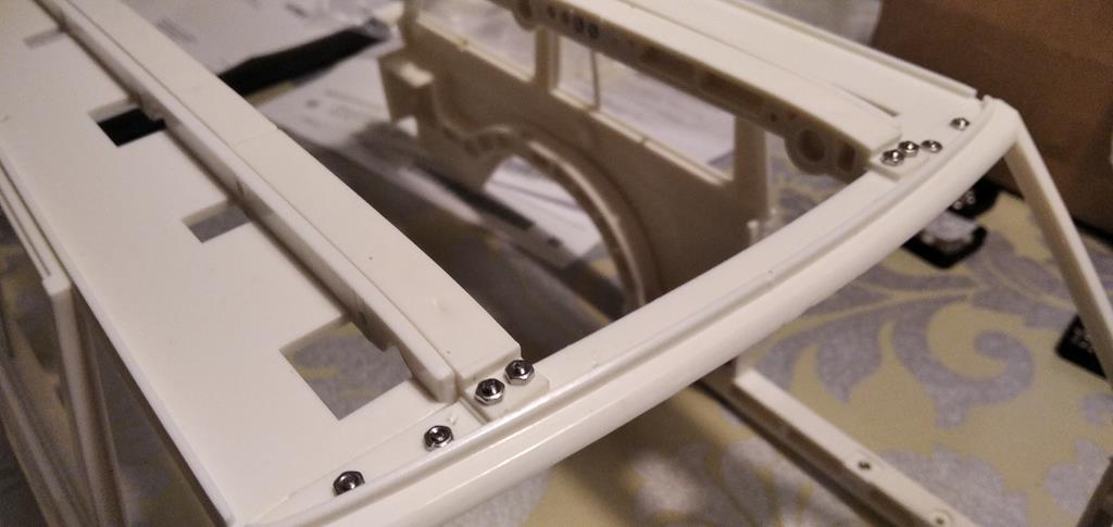

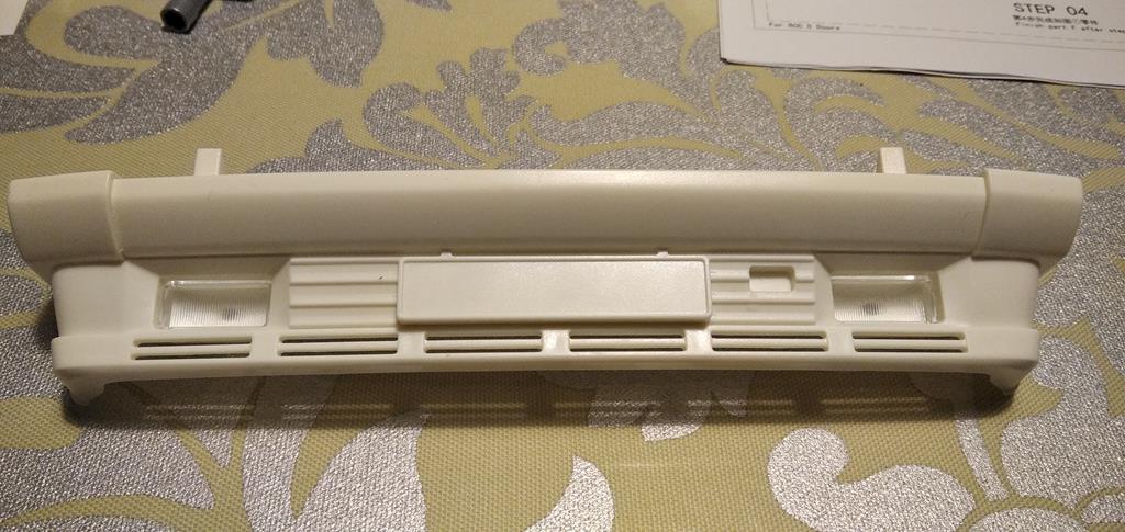

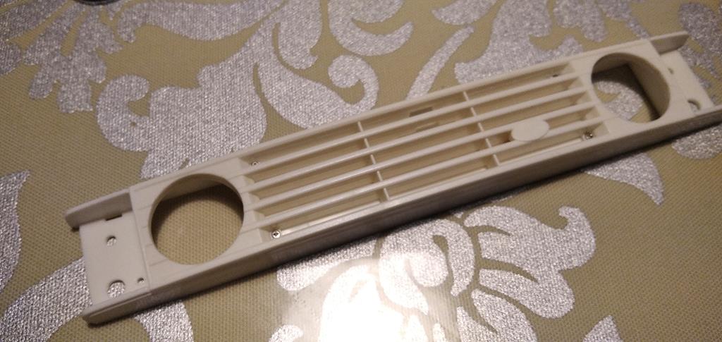

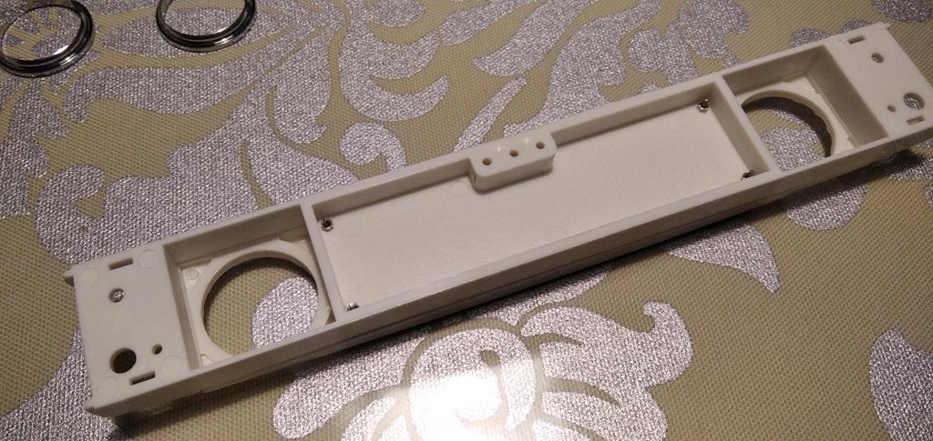

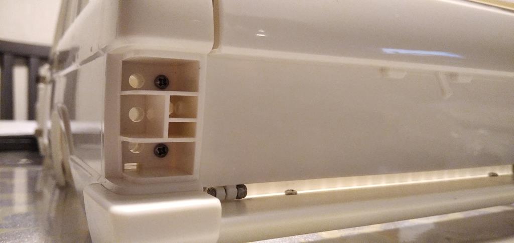

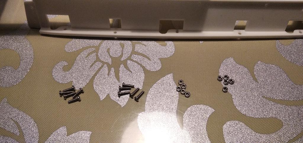

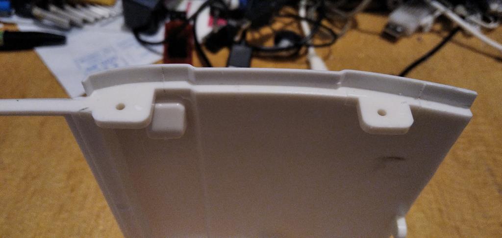

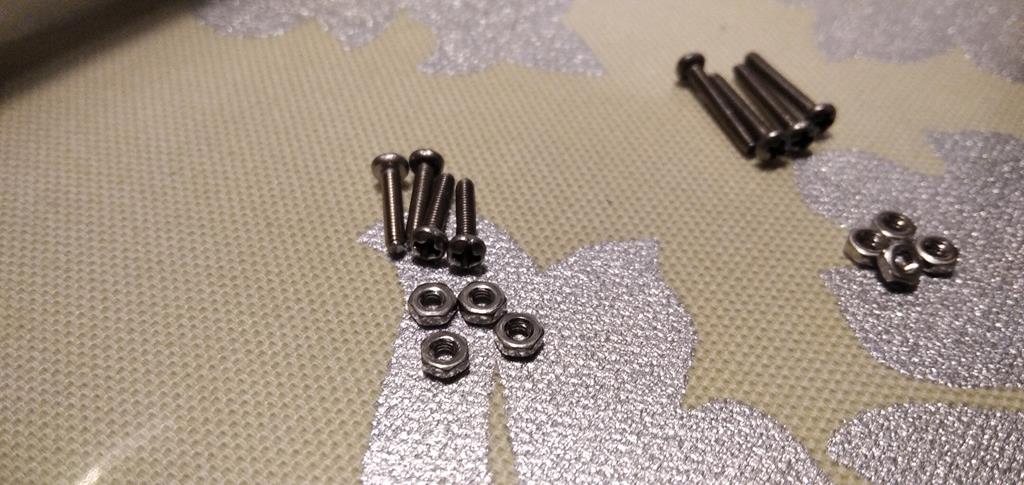

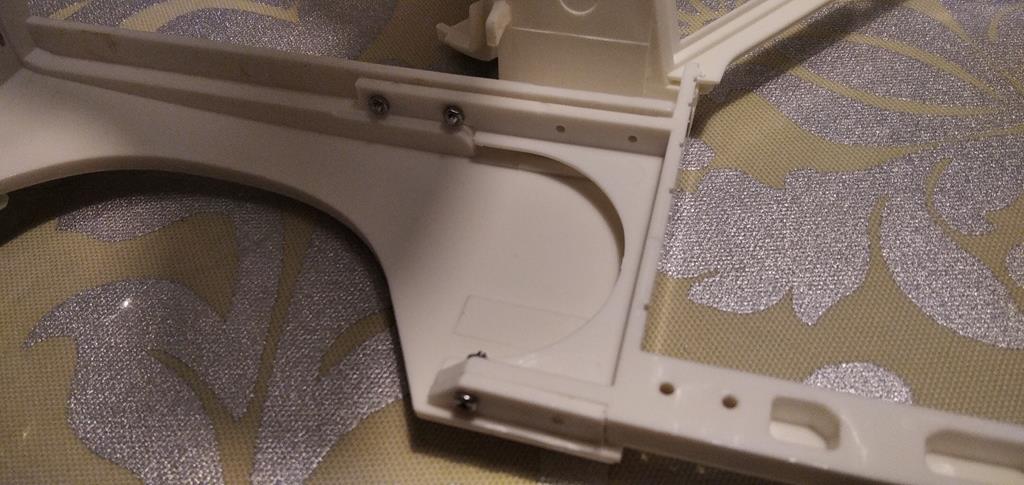

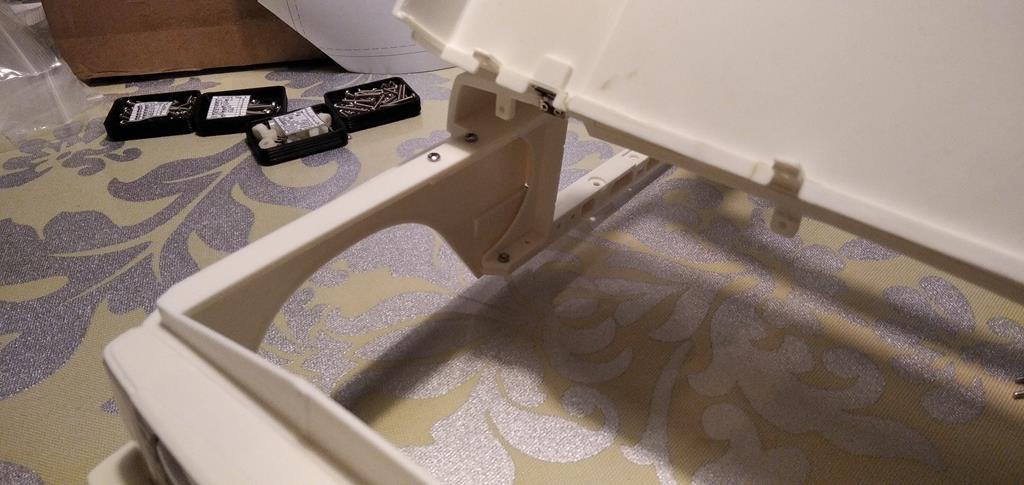

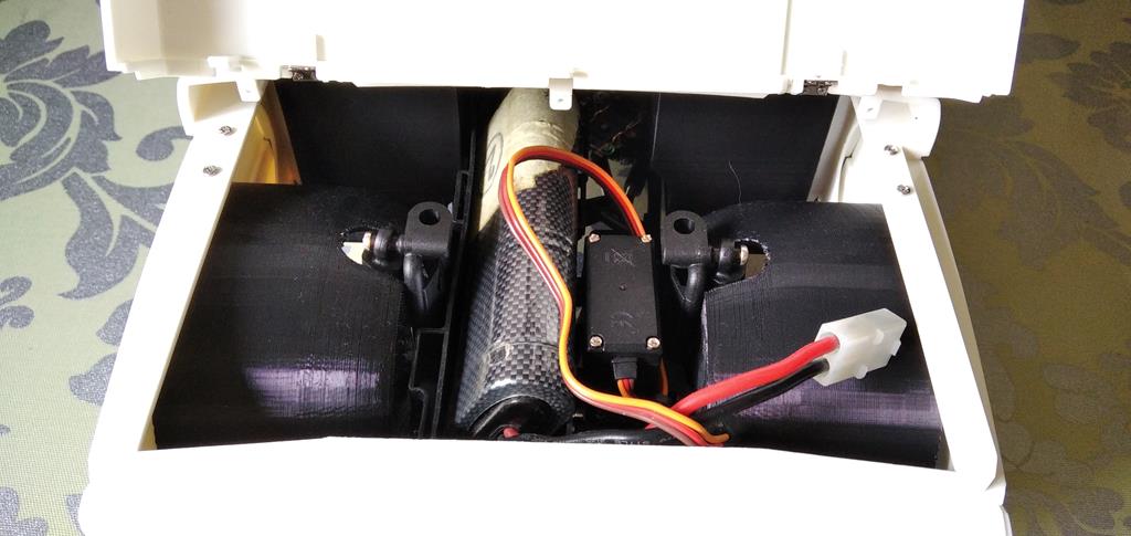

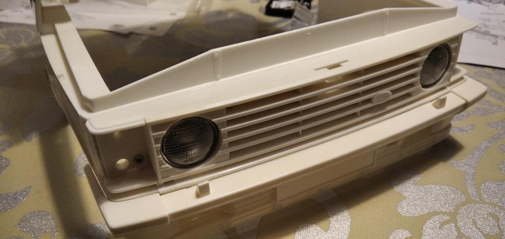

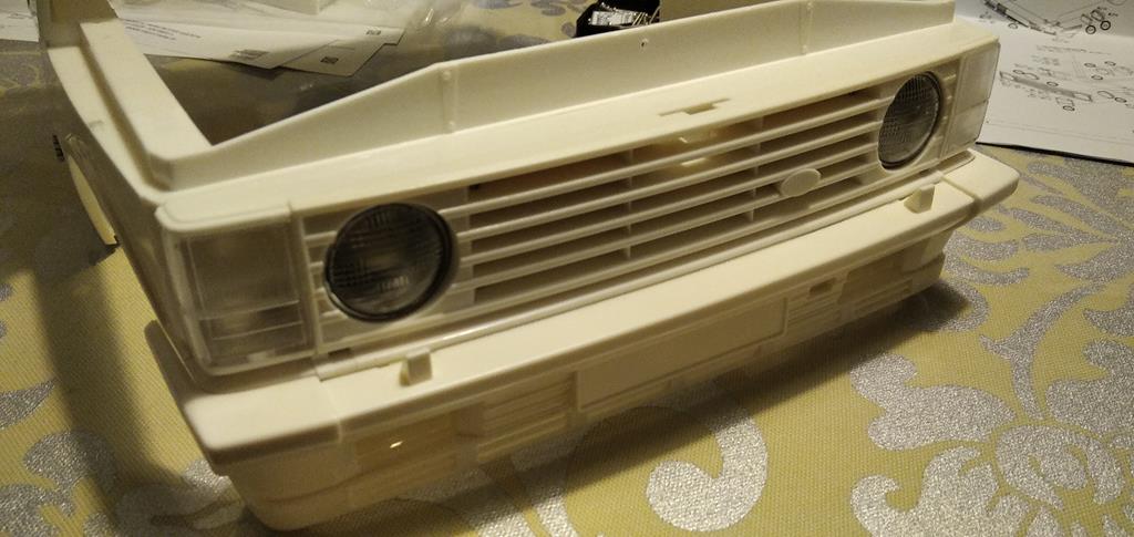

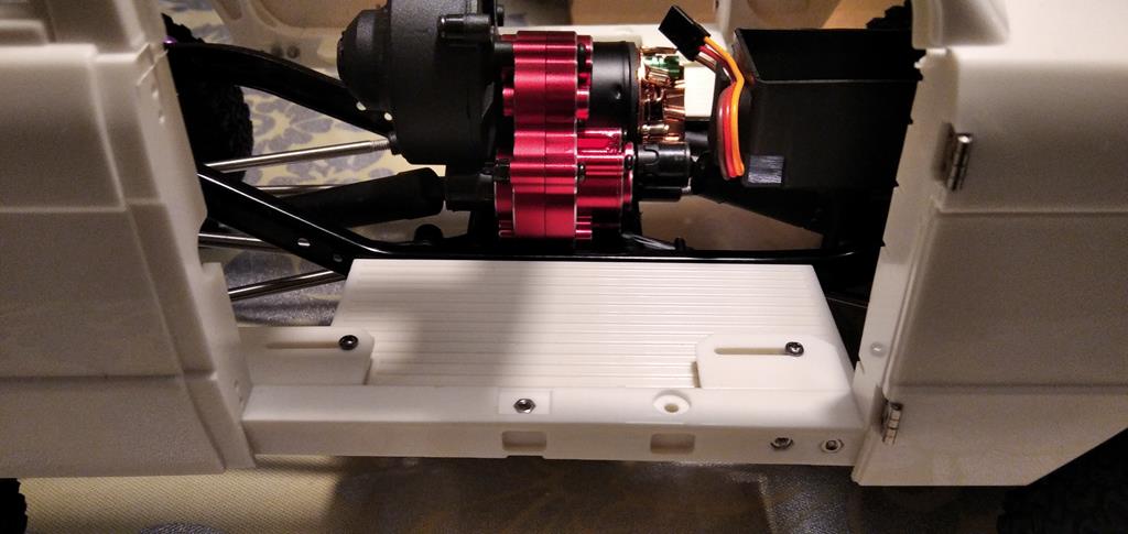

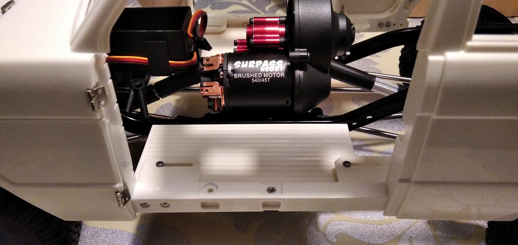

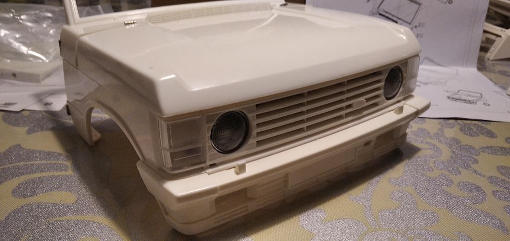

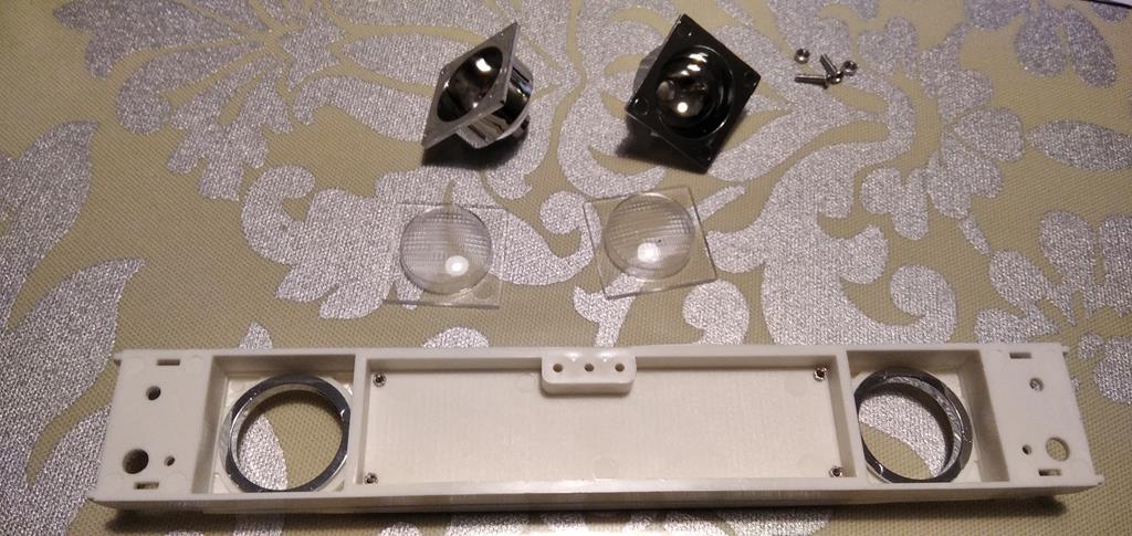

    Fixation du capot, rien de sorcier.

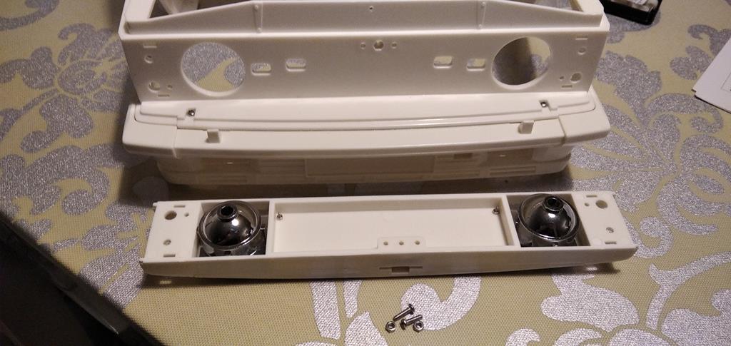

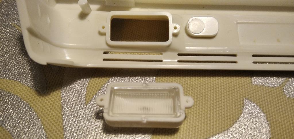

    Pare-chocs et face avant.
    (y)

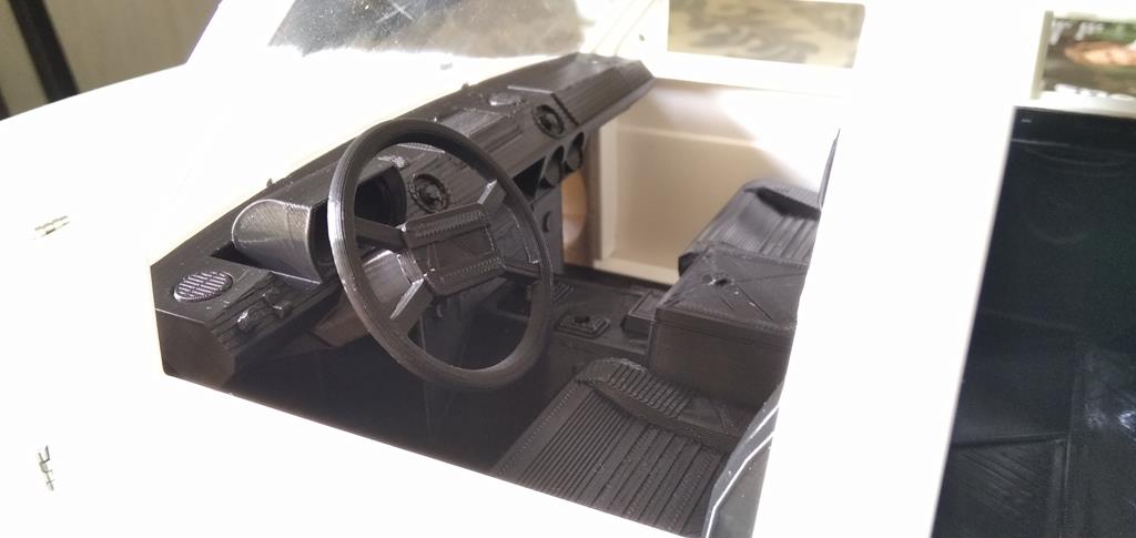

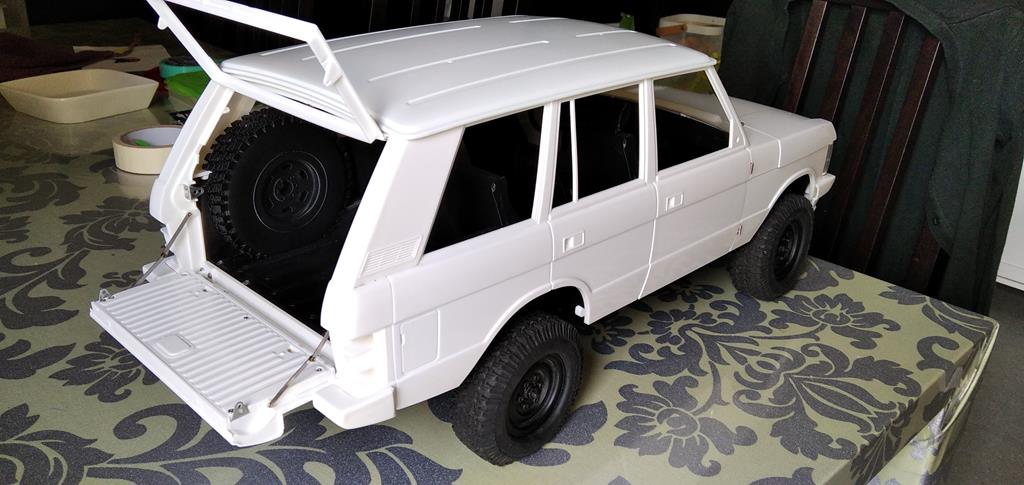

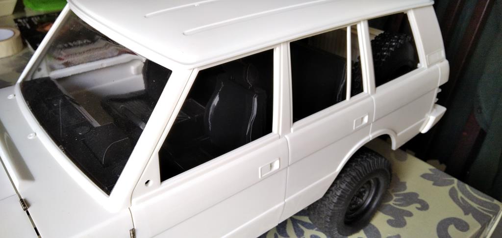

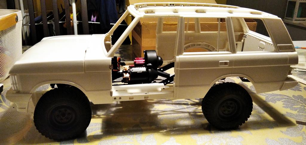

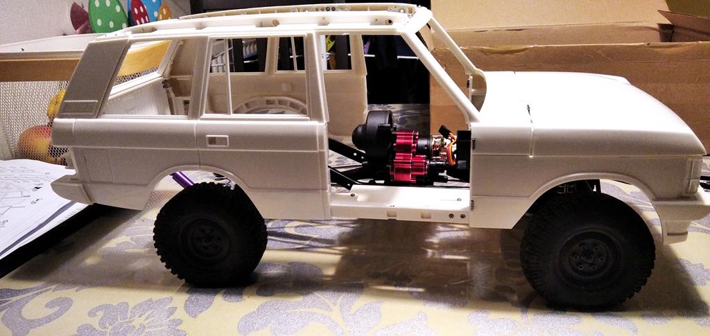

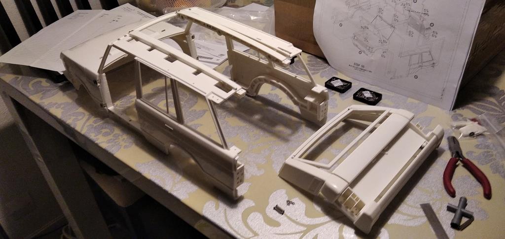

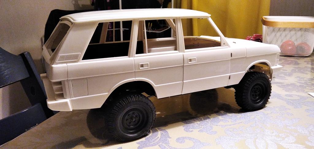

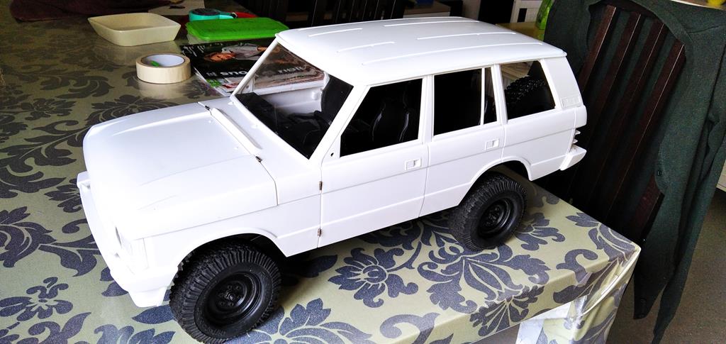

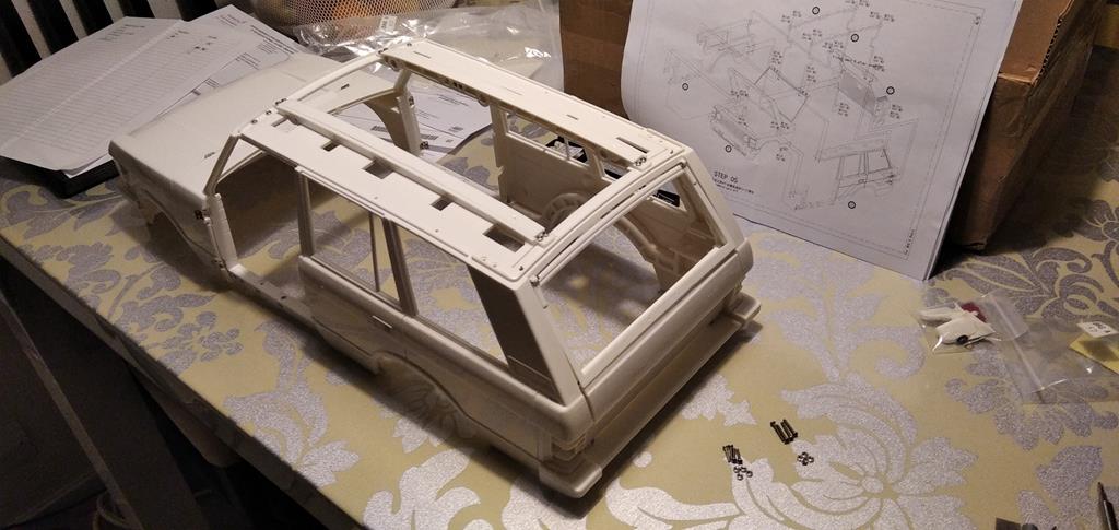

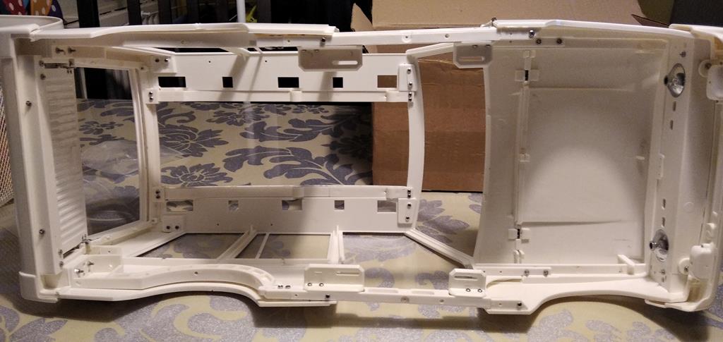

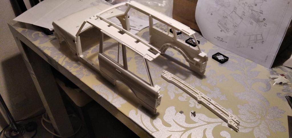

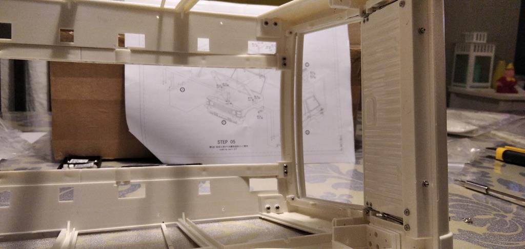

    Je continue avec l'assemblage de la carrosserie.
    (y)
  7. dede
    dede membre
    21 Février 2010
    1 470
    3 067
    C'est une jolie caro (y)

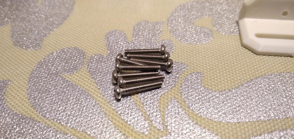

    C'est un vrai bonheur à monter avec toutes ce petites vis :D

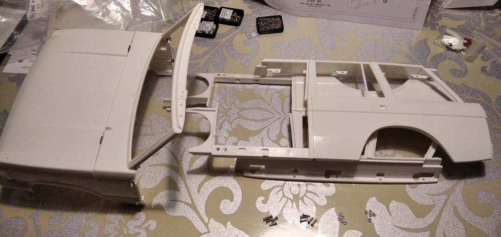

  9. Nicolas
    7 334
    7 911

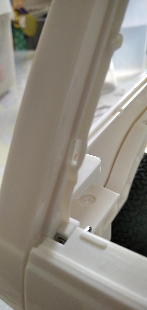

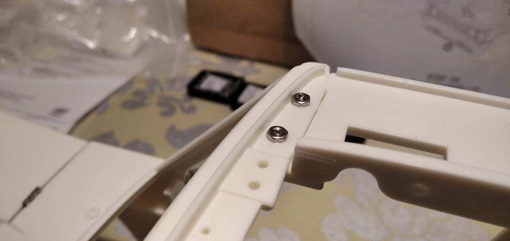

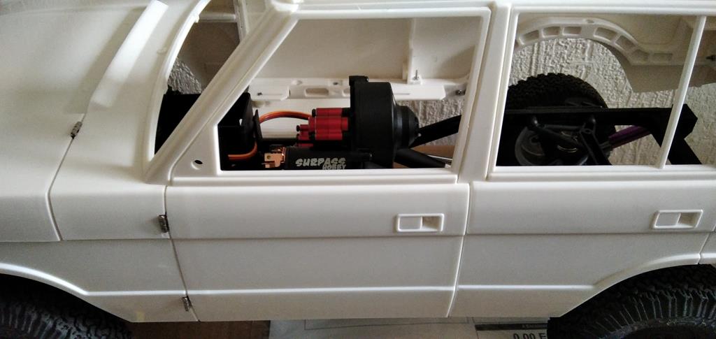

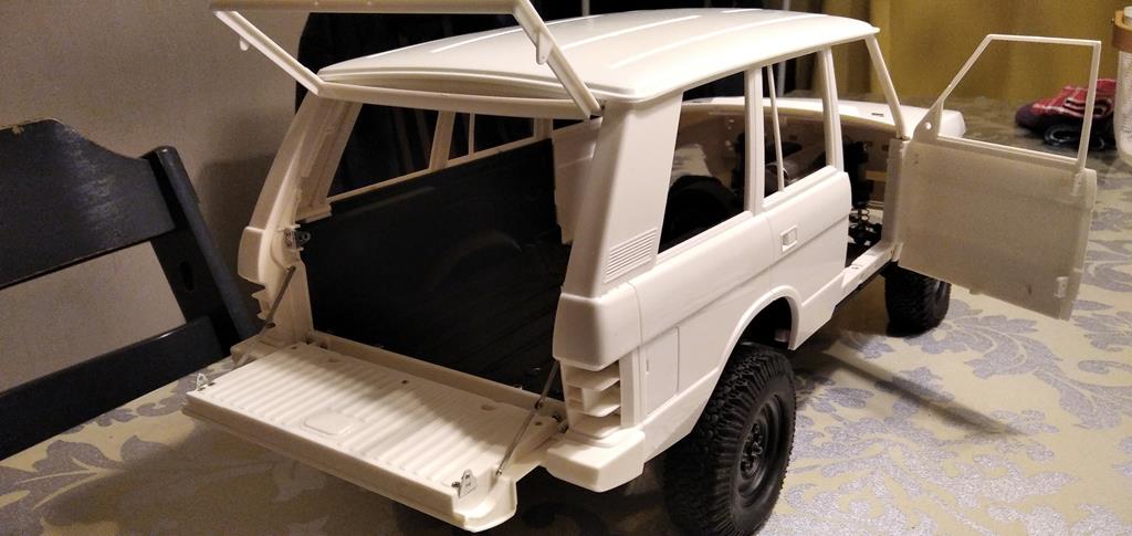

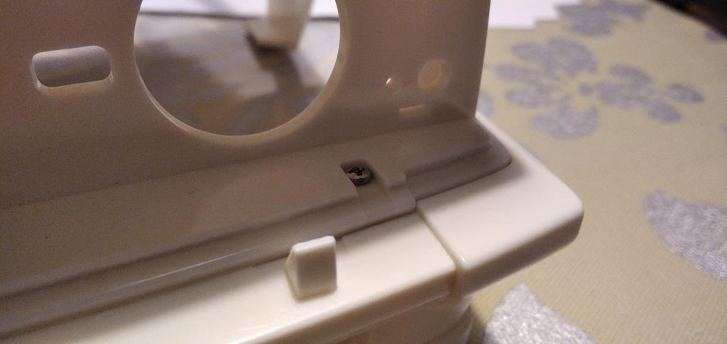

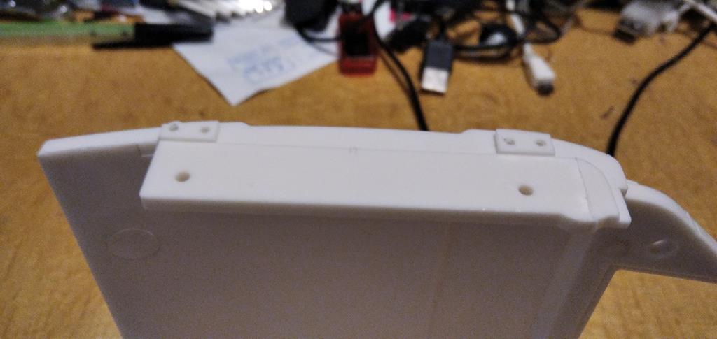

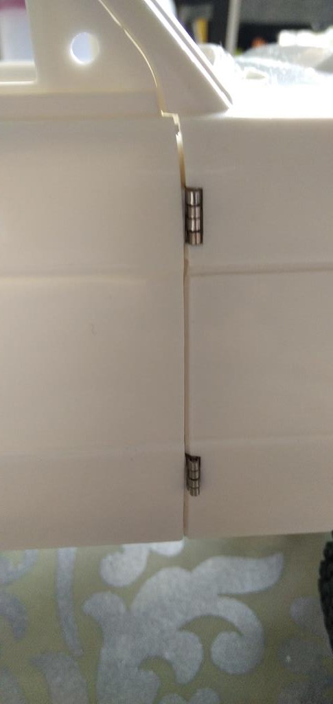

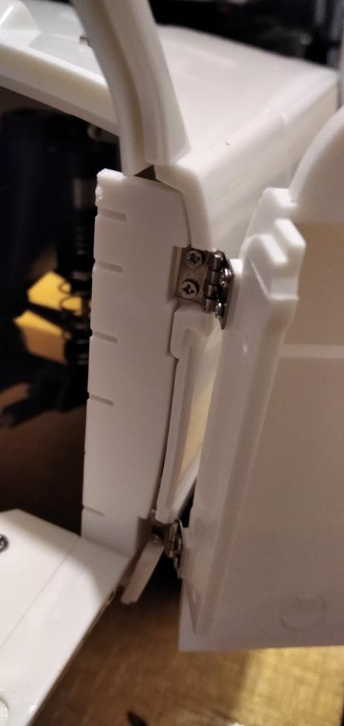

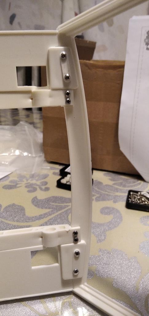

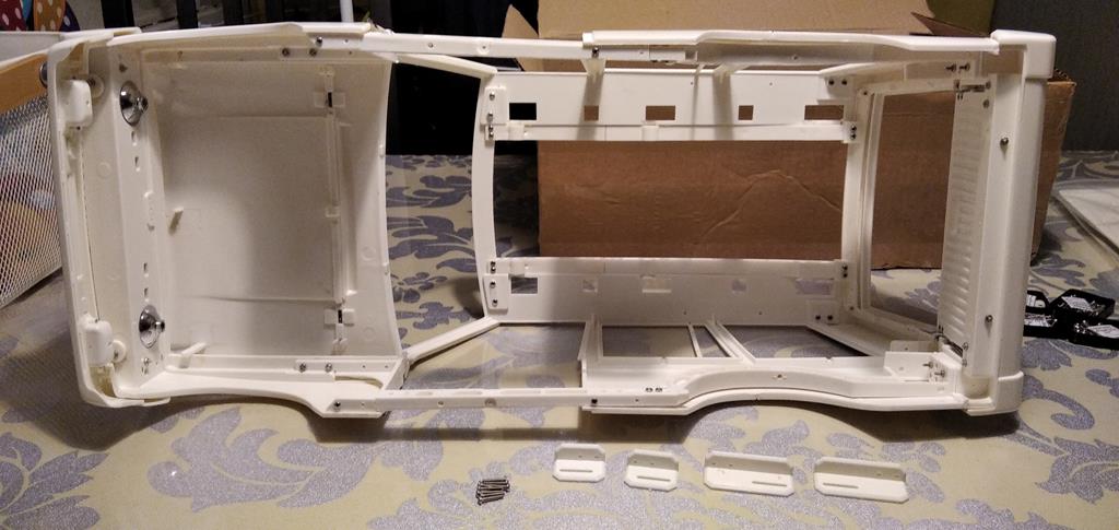

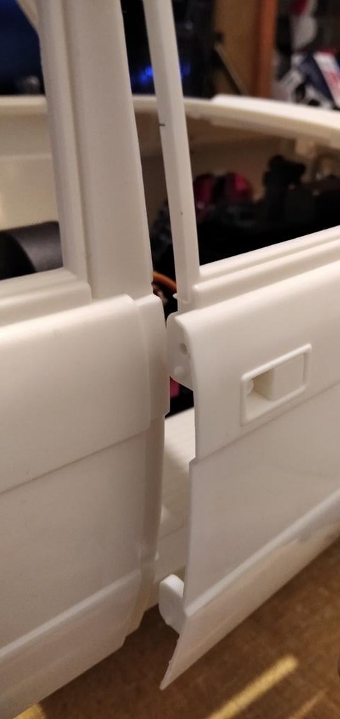

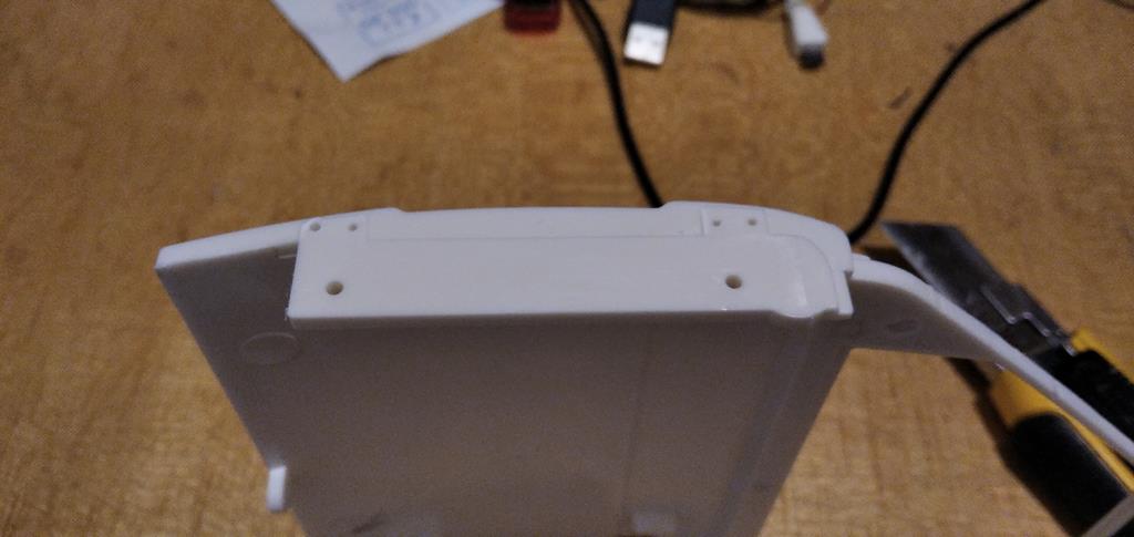

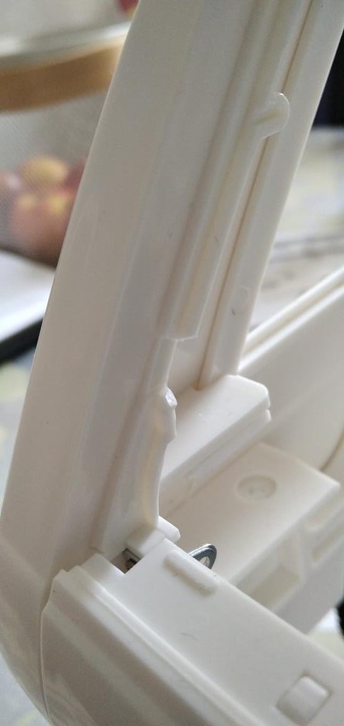

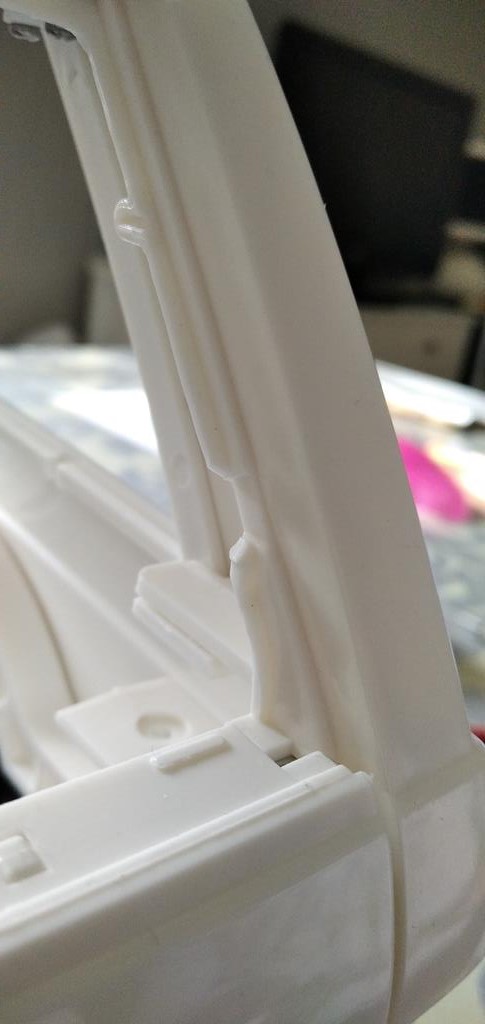

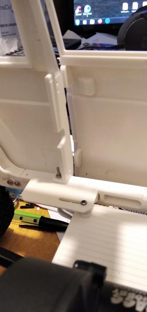

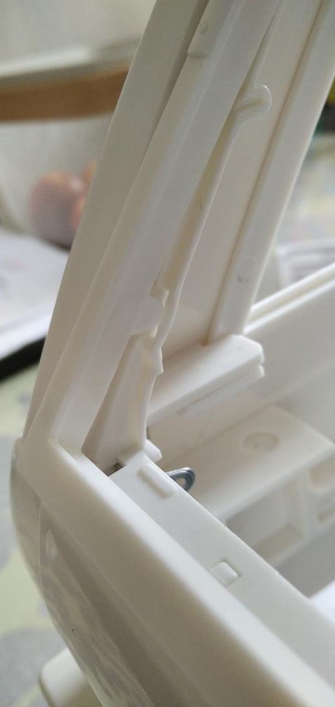

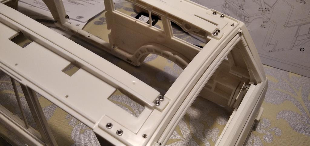

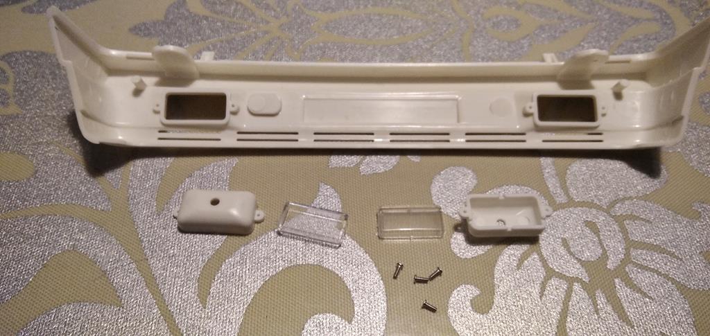

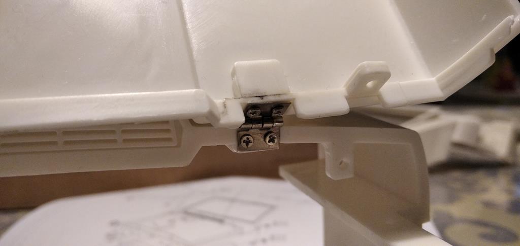

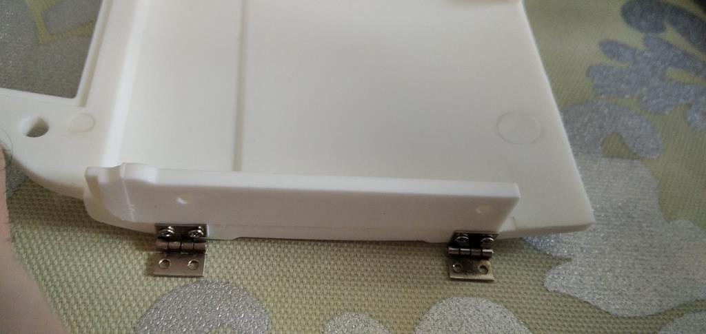

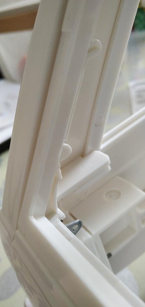

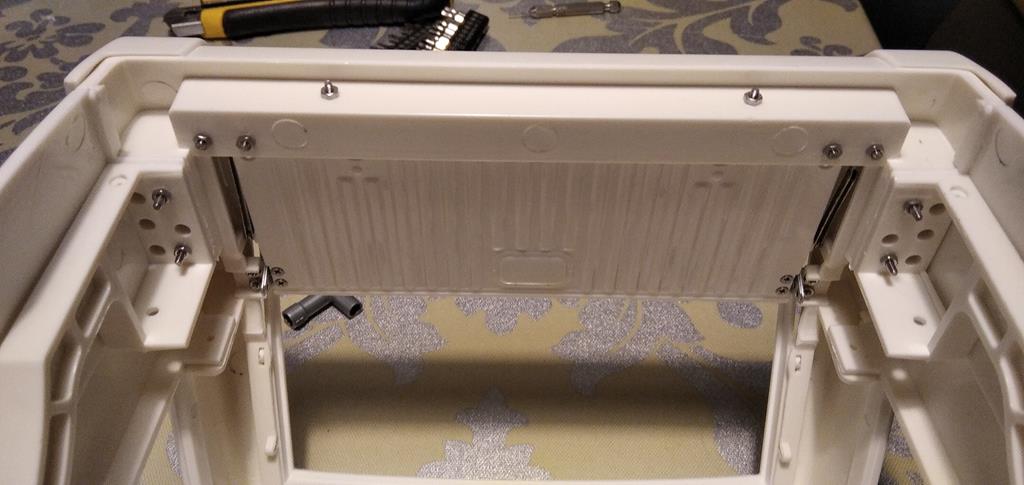

    Quelques défauts et les corrections que j'ai apportées.
    Les portes ne ferment pas.
    Solution, diminuer leurs fixations au niveau des charnières et supprimer les plots.
    Le hayon ne ferme pas.
    Solution tailler dans la carro.
    dede, dawii et Manhattan aiment ça.

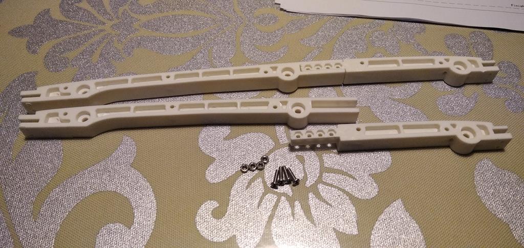

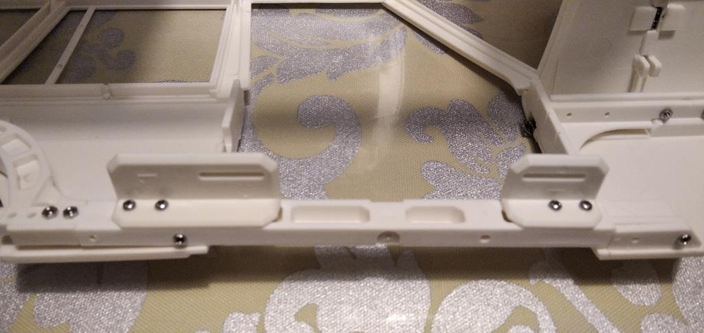

    J'aime bien ce système de fixation de la carrosserie sur le châssis.
    Il y aurait un truc à faire en 3D pour adapter les carros ABS lowcost. :humhum:
    Belle caisse à par les ajustages à faire, elle devrait bientôt être à nouveau disponible apparemment.

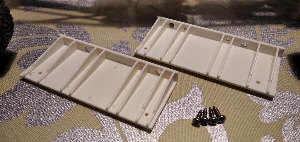

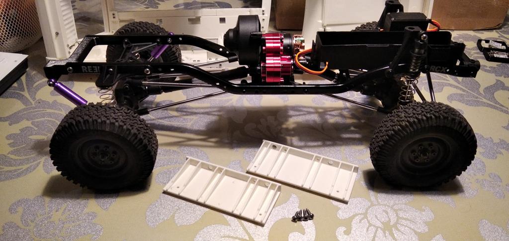

  11. Nicolas
    7 334
    7 911

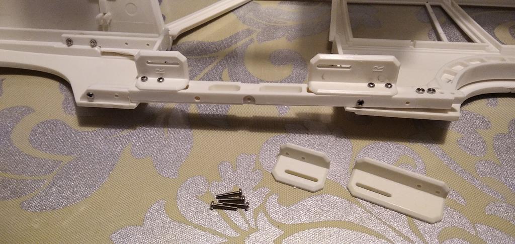

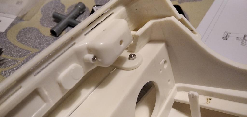

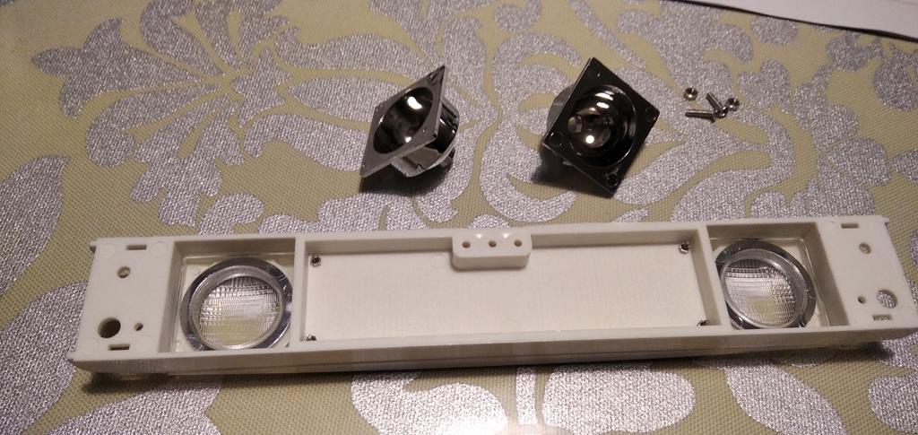

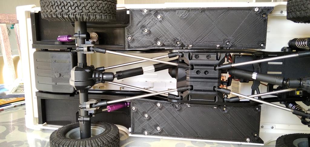

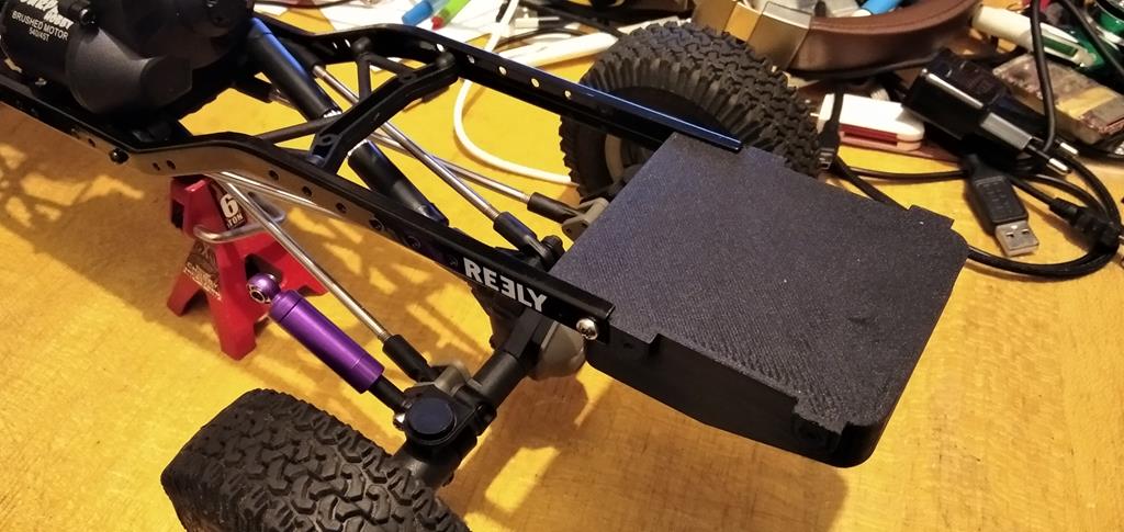

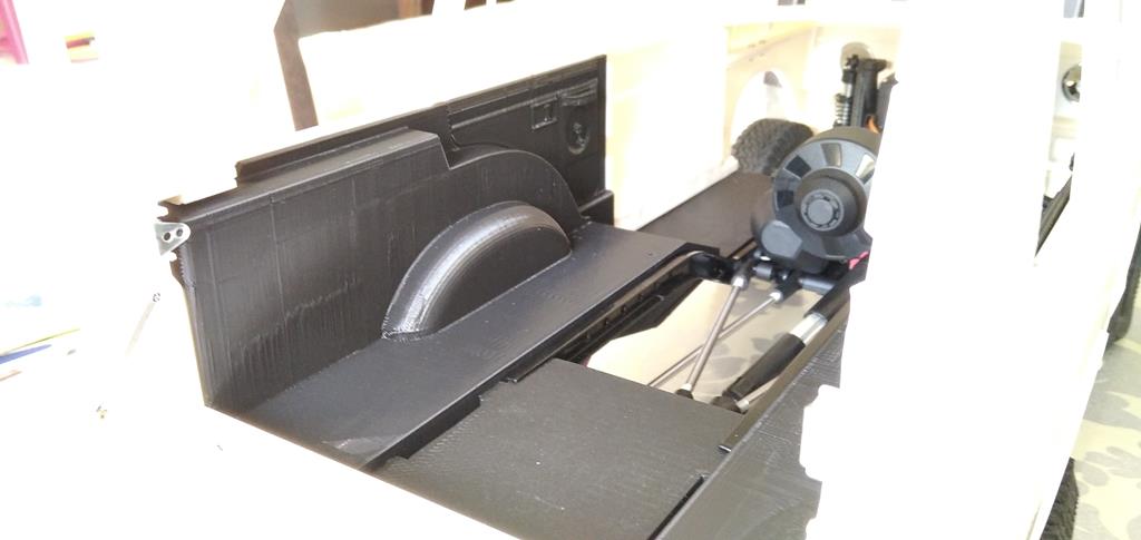

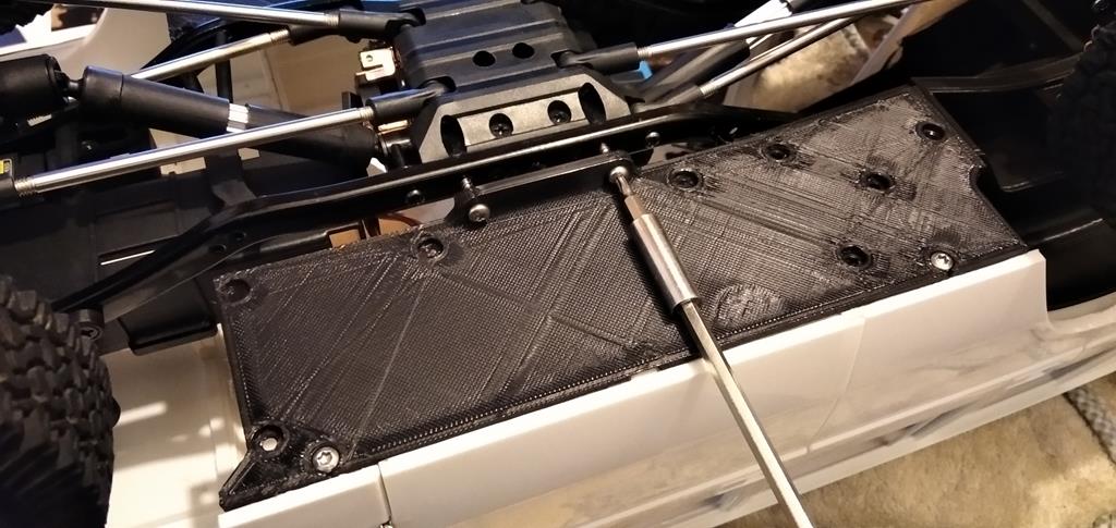

    Bof les fixations fournies sont trop faible et juste pour poser sur une étagère ou faire les réglages de position pour créer ensuite de vrais supports.
    Début de mes pièces d'adaptation Reely / Jsscale .

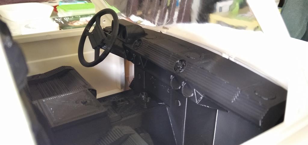

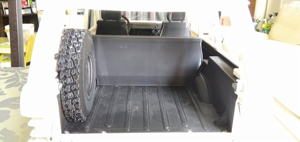

    Ca avance doucement, mais surement.
    La banquette et la roue de secours ne sont pas définitives, car le dessin ne correspondait pas.

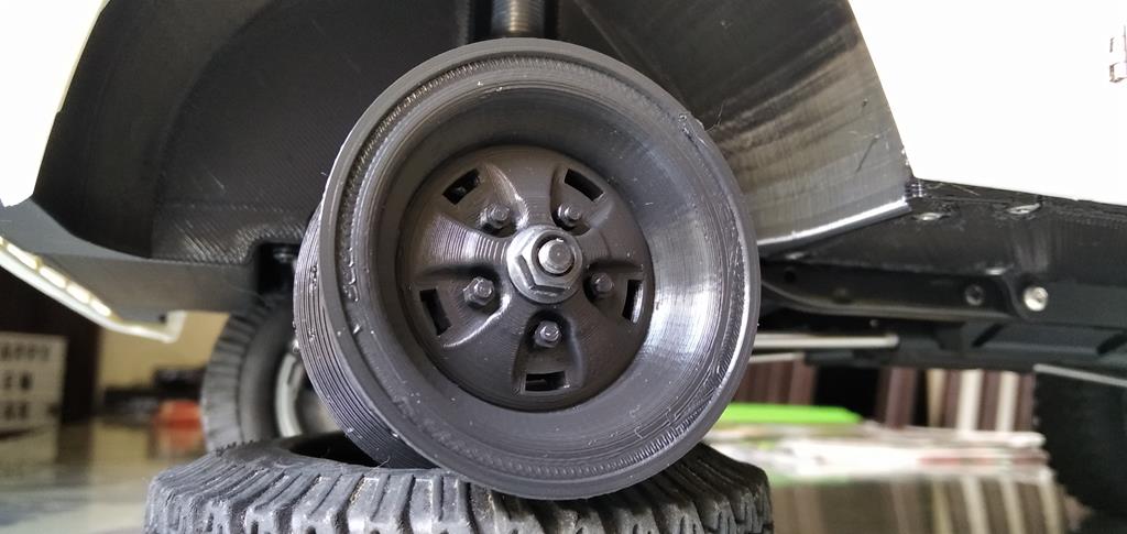

    Sur la jante beadlock, j'ai environ 3 heures de modélisation.
    Et pourtant j'ai récupéré le voile central sur ce fichier (Merci à lui) : WPL MN Range Rover Banded Rostyle wheel by markbognor
    J'y ai passé 2 heures dimanche soir en même temps qu'un tchat hebdomadaire sur un autre forum rc.
    Puis impression d'essai en 0.3, modif du déport et ré-impression à 0.1 du fichier final que voici :
