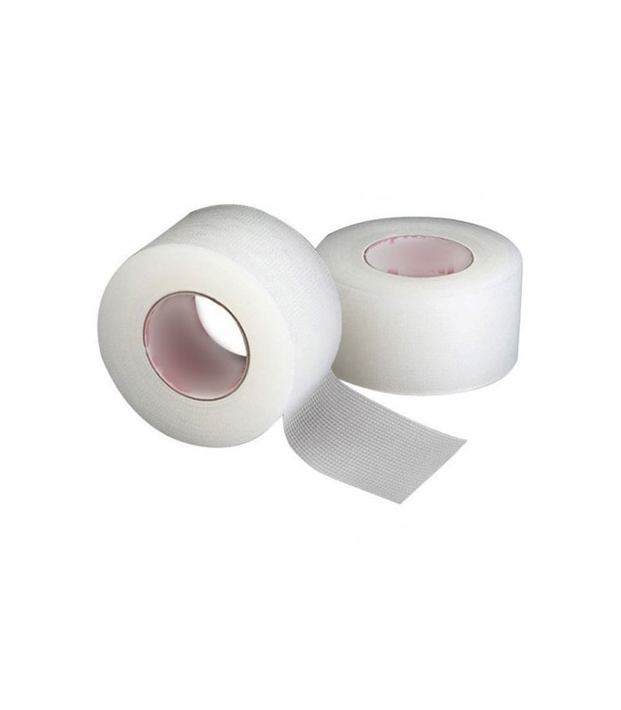

    Pour les phares et feux, si je peux me permettre de donner une solution que j'avais déjà testé avec succès (pas de photos car sur un vieux crawler vendu depuis et disque dur HS il y a longtemps !) :
    Au lieu de passer son temps à retirer la peinture, j'avais découpé les phares/feux sur ma carro, puis recollé un petit morceau de lexan transparent pour les phares avec un peu de sparadrap transparent comme celui-ci (ça réplique un peu les pointes des verres/plastiques type catadioptre de phares/feux) :
    Pour l'arrière, découpe également et utilisation d'intercalaires de fardes d'écoliers, les modèles transparents mais colorés dans ce genre-ci :
    Donc un petit morceau de rouge/orange et transparent/blanc toujours avec un petit morceau de sparadrap transparent par l'intérieur et le résultat est très sympa.
    Ca ne coute pas grand chose, ça demande un peu de temps mais le résultat est plus sympa à mes yeux que de supprimer la couleur et repeindre les feux avec de la peinture translucide.
    Je trouvais même le résultat largement supérieur aux sticker d'origine qui casse toujours le réalisme.
    Voilà c'est peut être un truc déjà connu sur ce forum, mais si pas c'est à tester car le résultat est très sympa et peu couteux (surtout si on récupère le matériel au lieu de l'acheter)

    très bien Gaston;) Je n'y aurais pas pensé, merci pour ton partage, je trouve l'idée très bonne, ça pourra servir, merci à toi ;)
    Gaston apprécie ceci.
