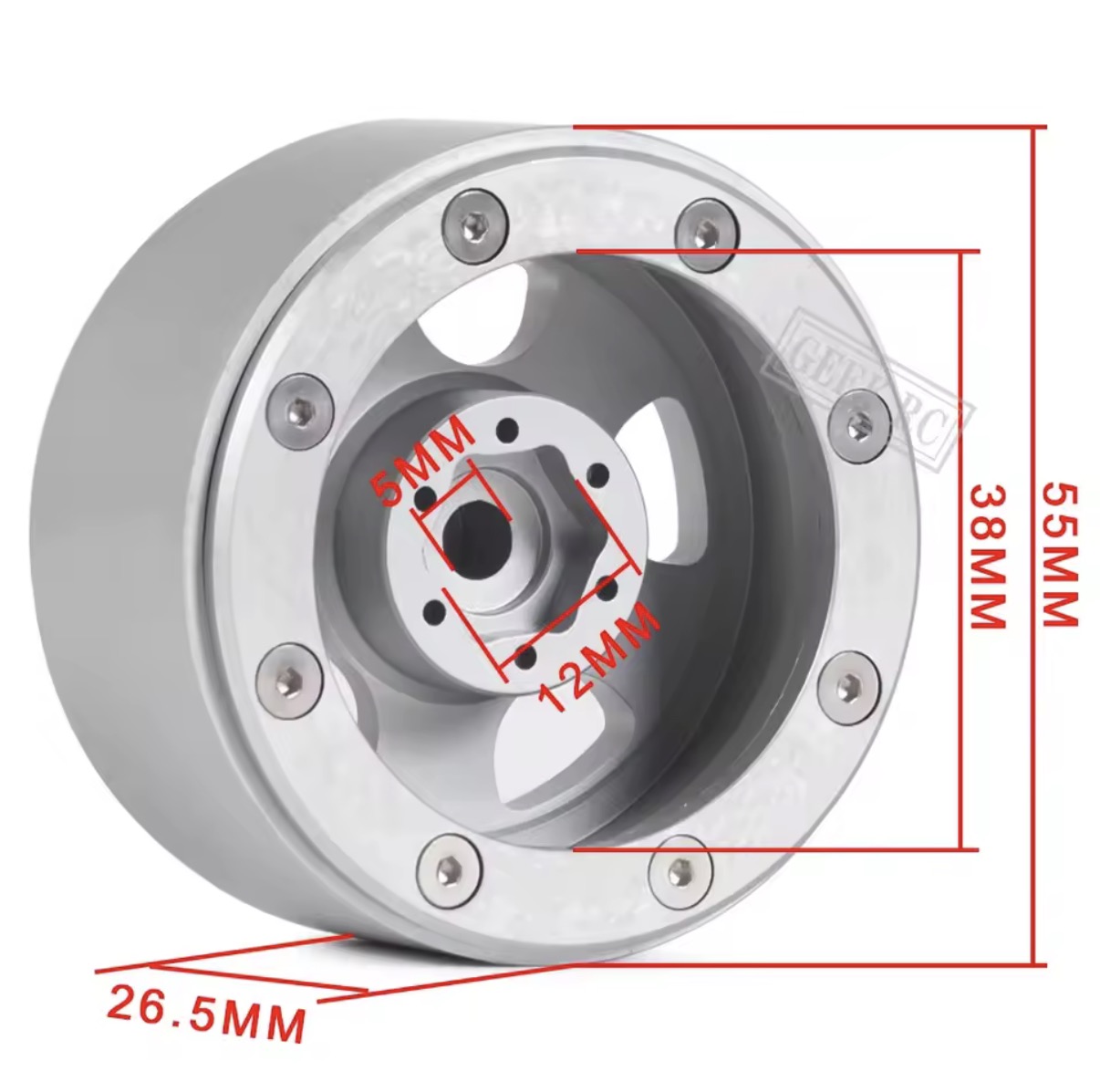

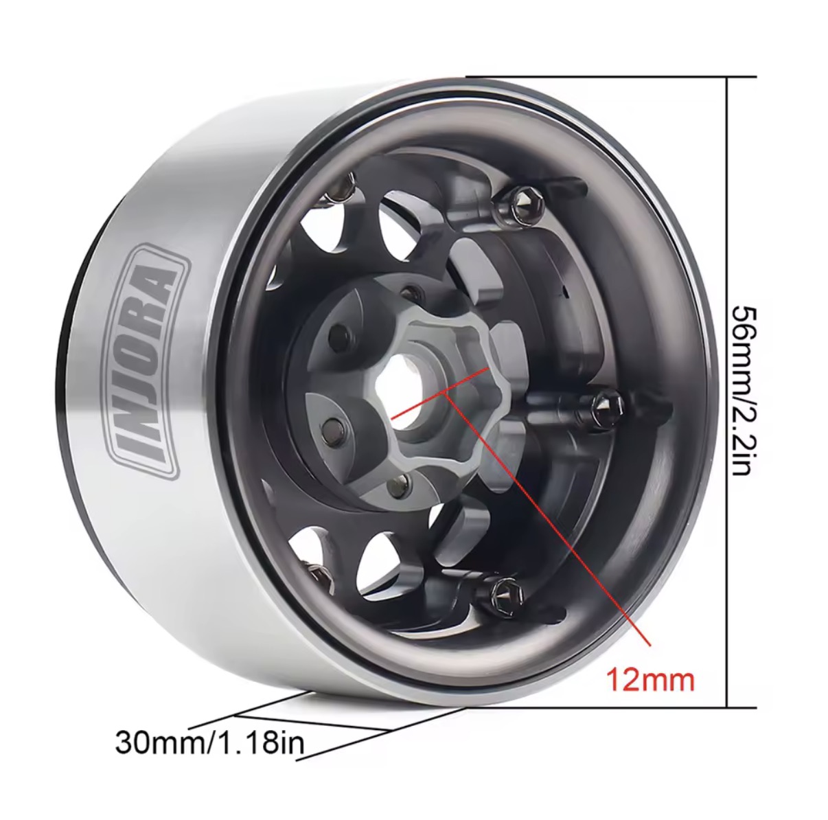

  8. Moa Etctout
    Moa Etctout membre
    22 Septembre 2021
    1 602
    3 028
    Avec un hexagone de 12mm, on peut même mettre du 1.9
    dawii et benjiv aiment ça.
