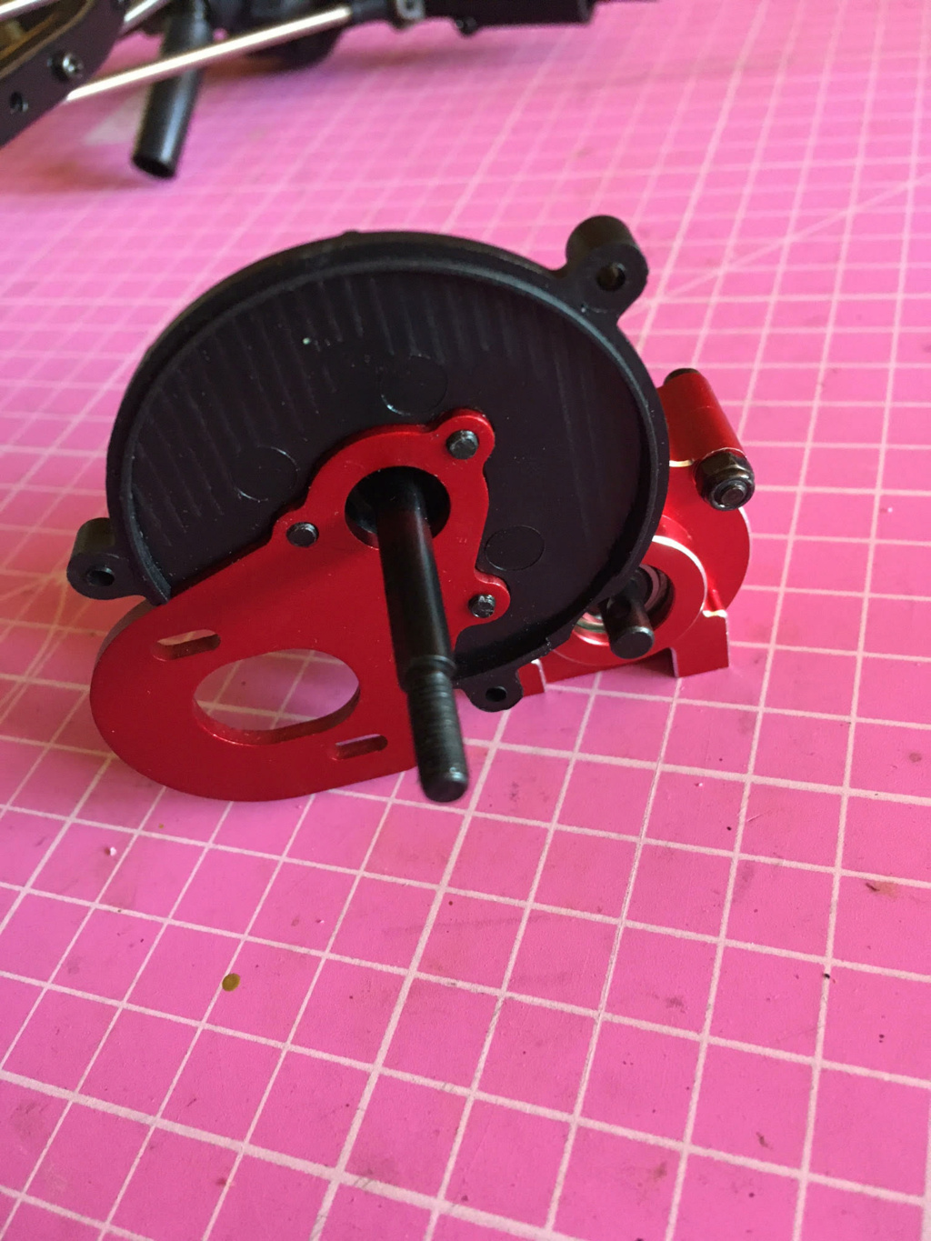

    Petit problème au montage de la boite de réduction, un des 3 pas de vis de la plaque rouge à lâché. Malgré que j'avais bien vu qu'ils n'étaient pas très épais, donc attention au serrage celui-ci à lâché (n)
    Du coup je l'ai collé à la glue en espérant que ça tienne.
  7. Stoneseeker
    Stoneseeker membre
    12 Juin 2012
    2 639
    1 868
    du bout des doigts.... qu'on dit.
  8. Shervault
    Shervault membre
    10 Avril 2016
    654
    383
    :oops:
    On m’a souffler d’essayer de mettre des vis plus longues, têtes côté slipper, avec écrou frein de l’autre côté. Si ça passe je le ferais au moins pour celle qui a foiré...
    sawblade apprécie ceci.
