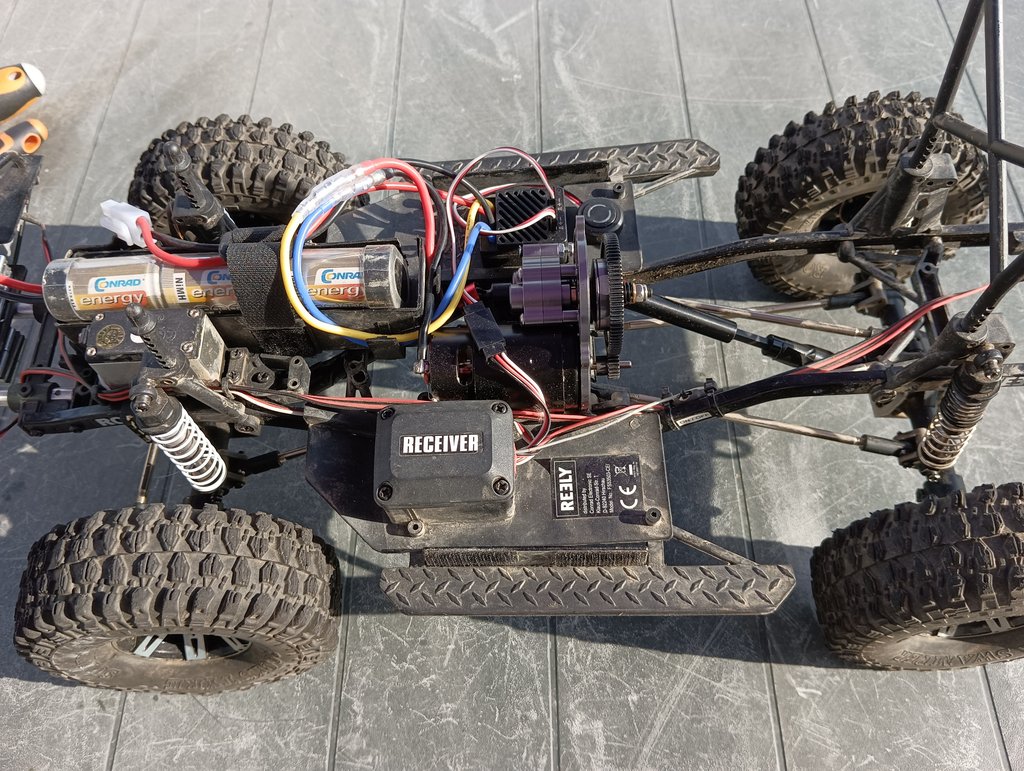

    grosse prise de tete aujourdhui
    j'ai voulu poser la boite alu avec moteur 550/35T que j'ai trouve dans mes archives
    les cardans impossible
    jai fini a la disqueuse coté boite et meme la il me reste une rondele de 3mm d 'epaisseur
    meme en chauffant au chalumeau elle vient pas le pignon lui fond ....
    completement debile de coller ca comme ca
    du coup je n'ose pas toucher coter pont
    je vais devoir acheter des cardans origine pour monter sur les bouts existant ...
    edit:
    bon trop cher 45 livré pour du plastique
    je vais commander sur ali des aciers
    #324 turbozender, 15 Août 2022
    sawblade apprécie ceci.
  5. turbozender
    turbozender membre
    7 Août 2022
    109
    48

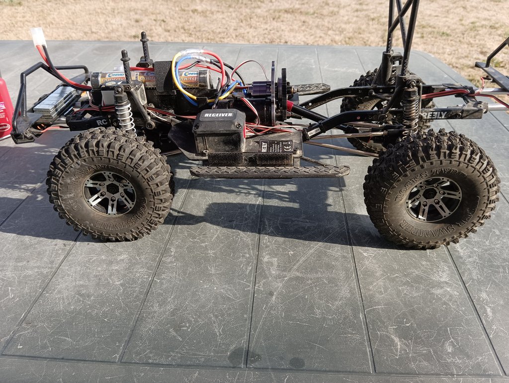

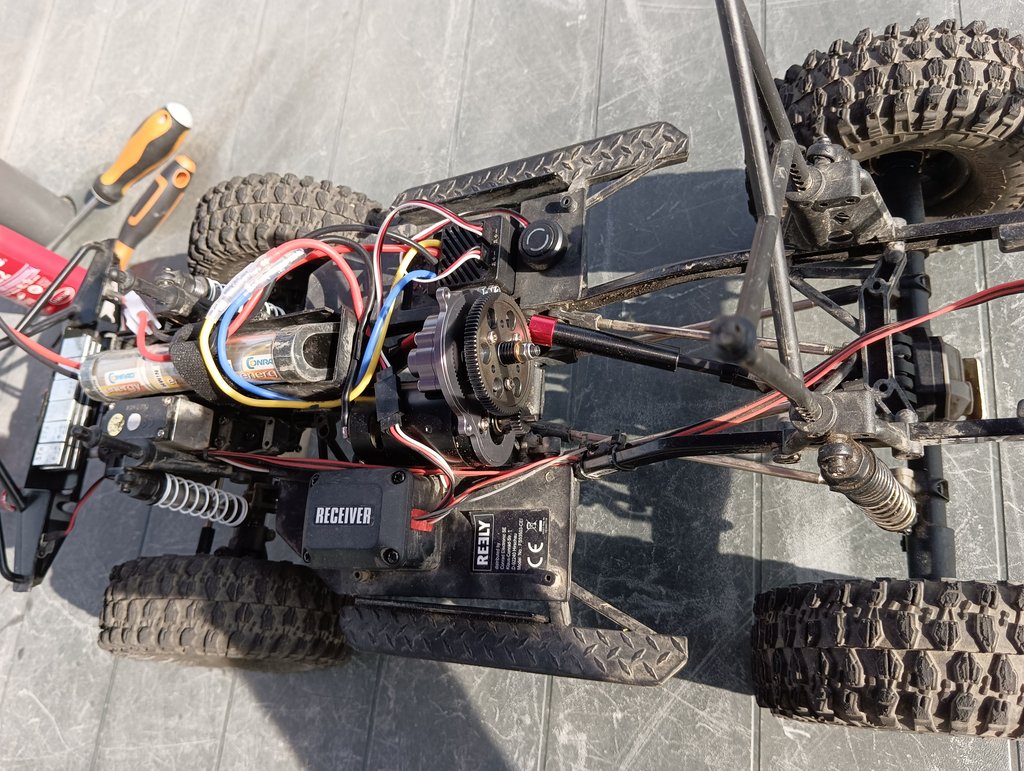

    alors apres plein de temps et de galere
    voici des photos
    avec le moteur 35T le compartement et la progressivité sont exactement comme je voulais
    le drag brake aussi
    a pleine vitesse ca avant un peu plus que de la marche rapide ( mais c'est pas l'interet )
    il me reste le cache de la boite ( mais il faut que je recoupe l'axe moteur )
    et peutetre regler le slipper mais je n'ai jamais fais
    et le depacement servo/batterie quand j'aurais recu
    ps: je n'aime pas trop les cardans que javais en stock
    est ce que des comme cela serait mieux surtout au niveau du jeu entre les deux parties ? ( ceux que j'ai c'est comme du btr et corp alu)
    9.25€ 32% de réduction|Arbre D'entraînement En Acier Inoxydable, Pour Traxxas Trx4 Trx6 Axial Scx10 Iii Rbx10 Rr10 Wraith Capri D90 Rc4wd Redcat Gen8, 1/10 Rc - Pièces Et Accessoires - AliExpress
    il vaut mieux CVD comme origine ou cardan classique ?

  6. turbozender
    turbozender membre
    7 Août 2022
    109
    48

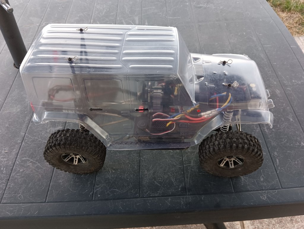

    aujourd hui
    deplacement provisoir du servo en attendant le support sur le pont
    et idem pour le support batterie qui ne passe pas de toute facon avec le moteur 550
    demontage des pares chocs
    et decoupage de la carrosserie jeep ( encore un gros boulot de finition )
    elle sera orange citrouille

    Euh tu as pas un soucis sur le découpage de la carrosserie ?

    Là les passages des câbles c’est pas possible donc le reste :surprised: par contre le orange :love:

    le decoupage , avec mon poignet pas fini de remettre ( ainsi que le manque de force dans la main) des ciseau qui ne coupent plus super j'ai fais ce que je pouvais meme si il y a de la finition a faire ( c'est de la caro a 9 euros c'est pas trop grave et elle casse au bout d'un an lol )
    mais je sais que je ne fais pas dans la finesses lol
    je suis plus minutieux sur de l'echelle 1
    les cable je sais pour le moment c'est pas terminé
    et tu n'a pas vu les cable avec les lieds qui pendouillent lol

    Pas de ciseau pour du lexan.
    Tu passes au cutter là ou tu veux couper puis tu plis à l'endroit du trait de cutter et la carro se découpe tout seul.
    Pour passer le cutter le mieux c'est qu'il y a un bon appui derrière.
    Pour du lexan épais, il est préférable de passer plusieurs fois le cutter.

  14. turbozender
    turbozender membre
    7 Août 2022
    109
    48

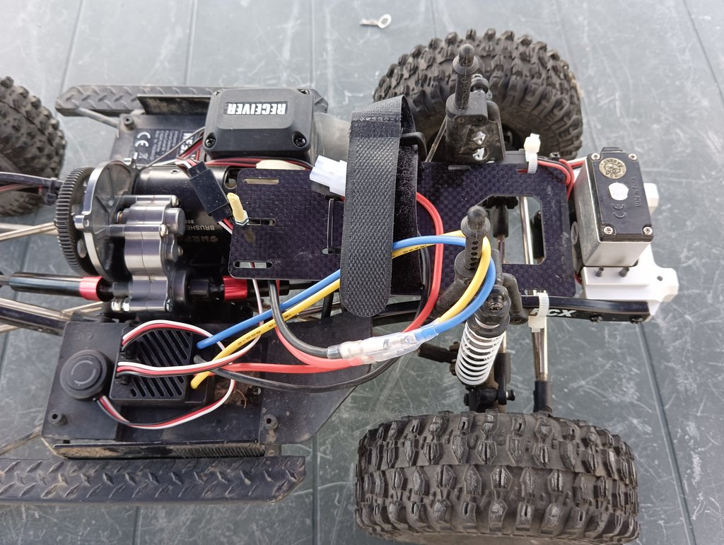

    essai de pose du servo sur le pont puis retour en arriere
    car en croisement de ponts le servo bloquait sur le chassis cote droit ( cote gauche avec le support de la panhard) ca allait
    ceux qui l'on fait , pas de problemes ?

    ah non j'en ai pas fais
    de colere j'ai remis le servo devant dans la foulee pourtant sir le scx10.1 ca a l'air de passer
    les autres je n'ai pas trop trouvé d'info

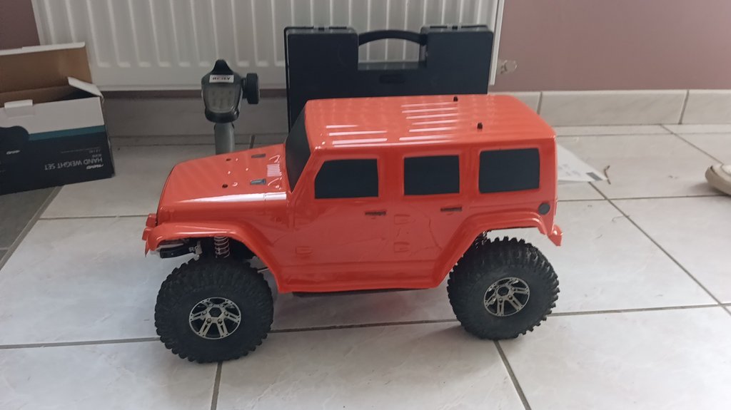

    j'ai fini la carro orange je ferais une photo

    voici la citrouille
    je ne suis pas scale je veux juste que ce soit sympa a rouler lol donc soyez tres indulgent
    Scal68, Manhattan et dawii aiment ça.
  18. Manhattan
    13 Septembre 2019
    2 114
    3 966
    Ca à l'air pas mal.
    Une bonne base.
    On peut faire des trucs sympa à partir de carosseries à pas cher.
