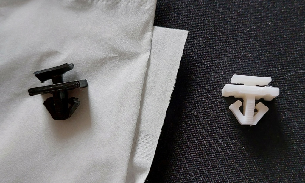

    Concernant la résistance du PLA, environ six mois se sont écoulés depuis que j'ai posé mon petit camion vert home made sur l'étagère en attendant l'automne pour reprendre le chantier, et les pièces fines comme les lames de suspension se sont cassé, je pense à cause de l'humidité de l'air ambiant. Les pièces sont devenues cassantes comme le devient le filament d'une bobine oubliée trop longtemps sur le dévidoir de l'imprimante... :humhum:
    Puis vint la canicule. :cool:
    J'avais dessiné et imprimé en PLA+ des agrafes pour fixer les extrémités de la calandre de la 206 de Madame, celles-ci se sont déformé dès la première vague de chaleur.
    A gauche l'agrafe que je viens de retirer et à droite celle en ABS
    Et aujourd'hui je viens de voir que l'essieu de la remorque que certains ont dû voir attelé au Comanche s'était cintré.
    Pourtant il fait 8 mm d'épaisseur. Du coup j'ai une remorque Gordini! :p Là c'est du PLA basique de chez Ender.
    La semaine dernière j'ai commandé une bobine d'ABS de marque Geeetech (moins de 30€ le kilo port compris) pour tester la différence de tenue dans le temps et je l'ai mise en service aujourd'hui.
    Au niveau mise en oeuvre (c'est la première fois que j'utilise ce matériau) pas trop de difficultés. Un coup de 3Dlac sur le plateau, réglage des températures et diminution de la vitesse de ventilateur et seule la première pièce a foiré.
    Donc pour l'instant j'ai refait des agrafes pour la Pigeot et j'ai monté de nouvelles lames de suspension sur le camion. Coté agrafes ça a l'air de tenir, et je vais surveiller si le bahut garde sa hauteur de caisse les prochains jours. Avant que ça ne se casse il avait commencé par s'affaisser.
    Déjà au niveau flexibilité, l'ABS me semble plus ferme. Reste à voir si je rencontre les mêmes soucis par rapport à l'humidité. Je me demande d'ailleurs si un coup de vernis ne limiterai pas le phénomène.
