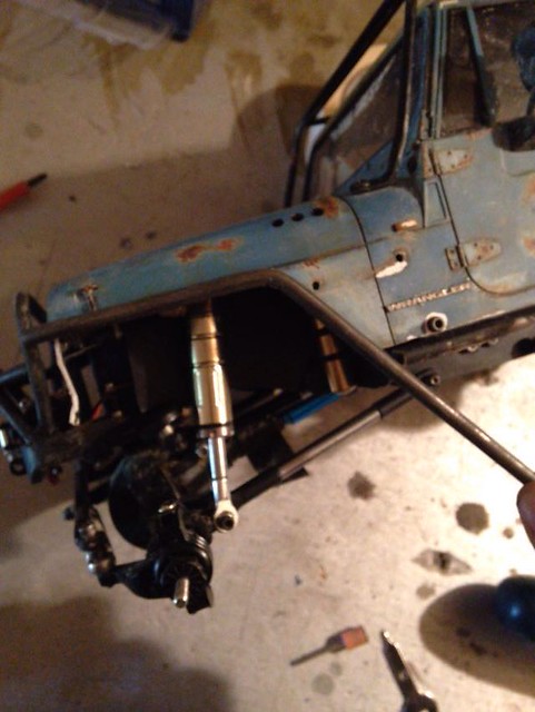

    nageoires coupées. Le premier ruban adhésif le corps pour ne pas être
    [​IMG]Rcmodelex yj chasis mod by alberto espinosa, en Flickr
    Court sans atteindre la limite pour le reste terminer à la main, car il est un corps déjà peint doit être fait délicatement ....
    Une fois terminé le bord (peinture nécessaire pour enlever le bord blanc), je téléchargé le talon de châssis Modelex comme 2cm presque, pour lequel je devais amputarlas première et re-soudage est un nouvel emplacement
    Maintenant, il est à la hauteur des passages de roues avant, nous prendre des mesures et à la flexion tige en acier 5mm ...
    Une fois soudée sont telles que si ...
