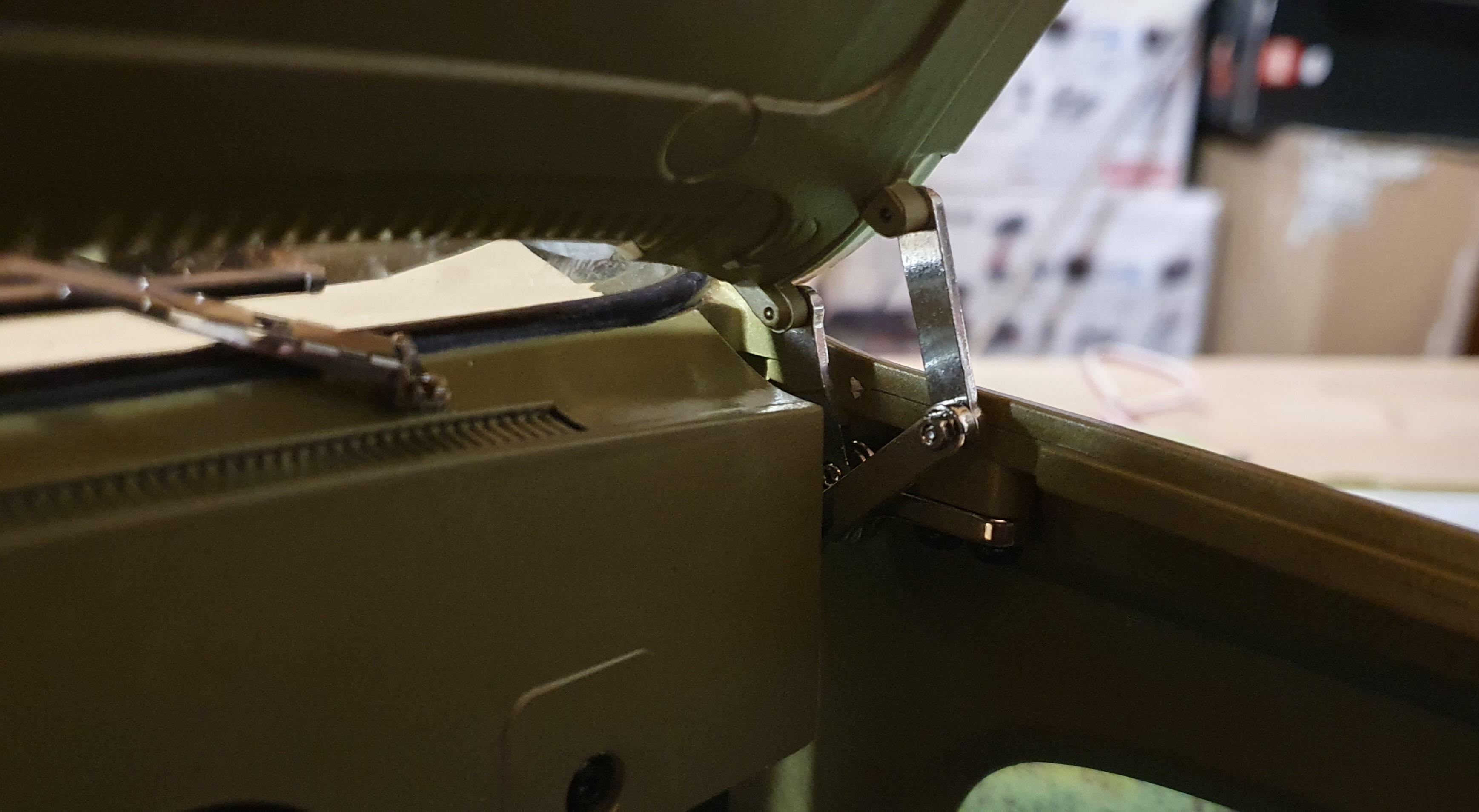

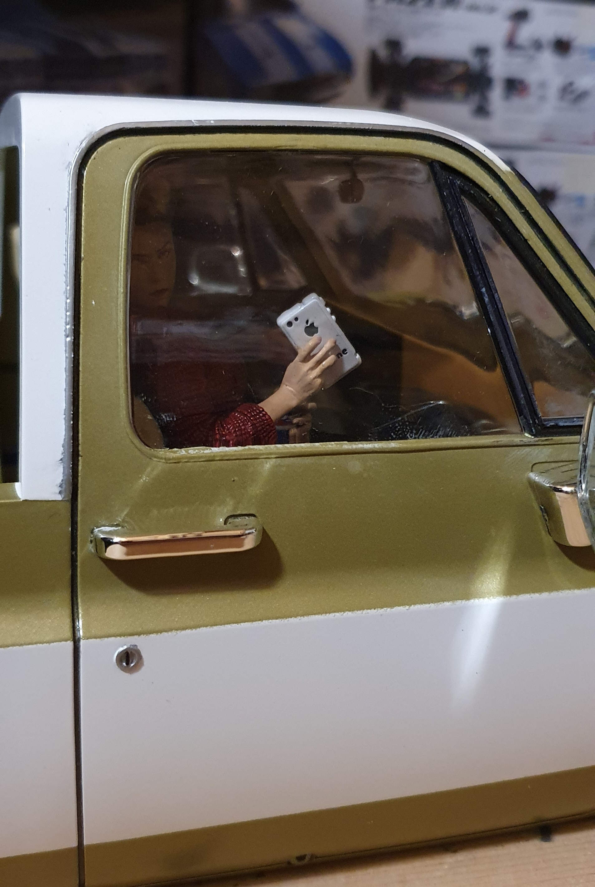

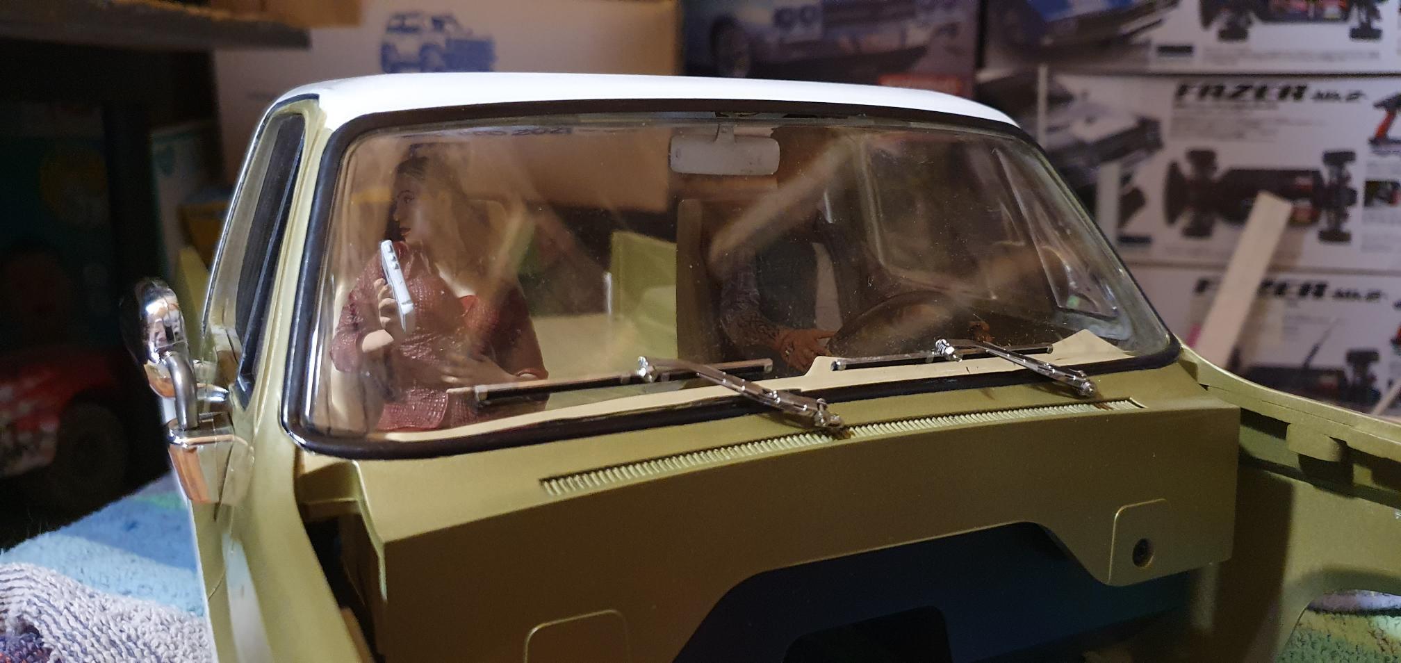

    Encore quelques avancées sur la carro. L'intérieur est posé, le conducteur est un poil haut mais tant pis (pour l'instant, je verrai plus tard si je lui rabote le cou), Je n'ai pas pu me résoudre à mettre les essuie-glaces fournis, même repeints ils sont trop moches. Du coup, pose de modèles plus réalistes que j'avais en stock :
    Ensuite on passe au capot, j'avais peur que ça s'ajuste mal avec ces essuie-glaces, mais c'est juste comme il faut (bon y'a un demi millimètre d'écart, mais c'est de l'ajustage à l'américaine :D). Le système de charnières est vraiment pas mal, ça semble costaud et ça tient tout seul en l'air :

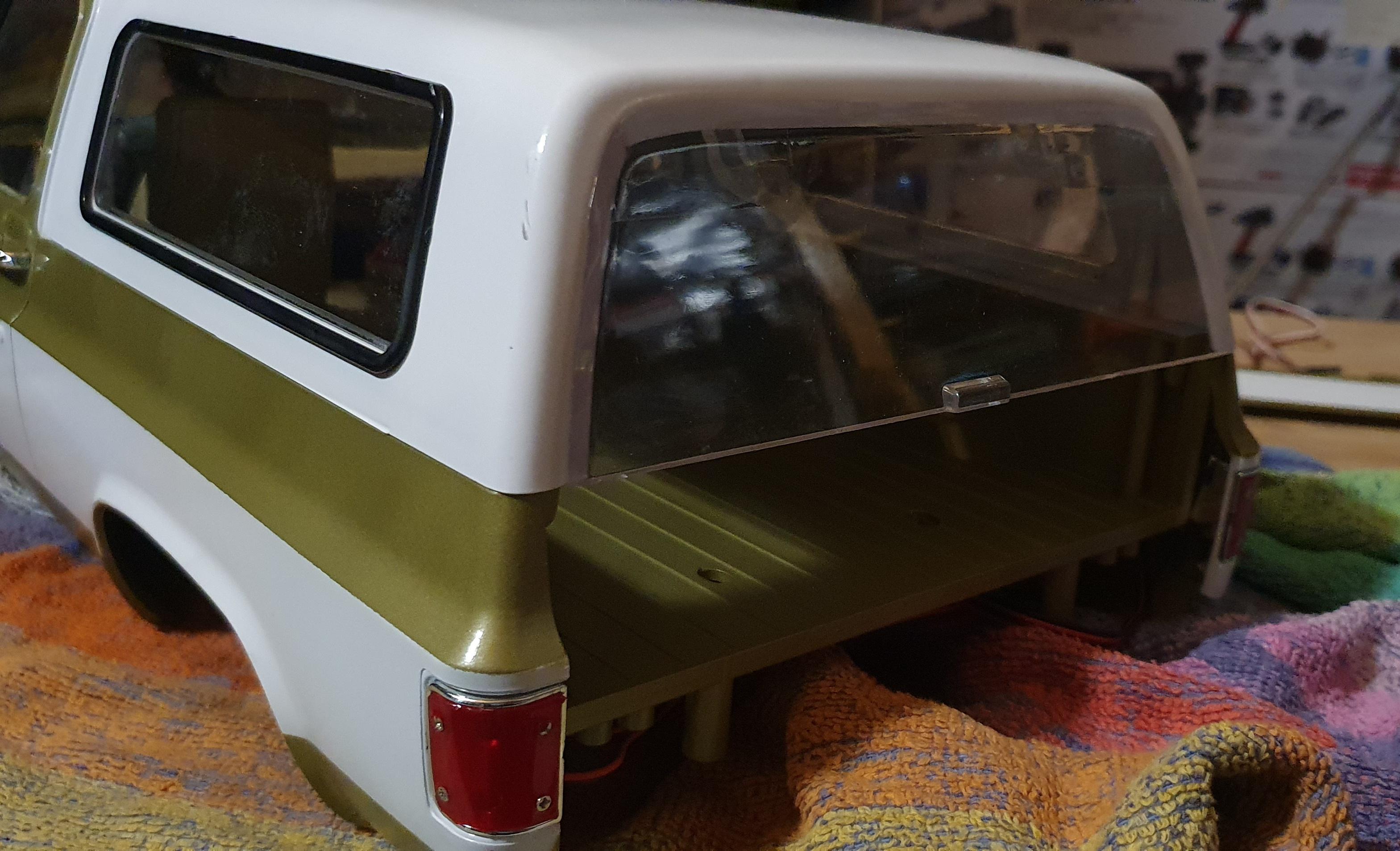

    Et enfin pose du hard-top, avec juste la vitre arrière pour l'instant. Et là je vois pourquoi beaucoup de possesseurs de cette carrosserie la dégagent, elle est vraiment pas top en l'état :
    On verra quand le hayon sera monté pour le rendu final, mais cette vitre risque bien de disparaître sur mon modèle aussi.

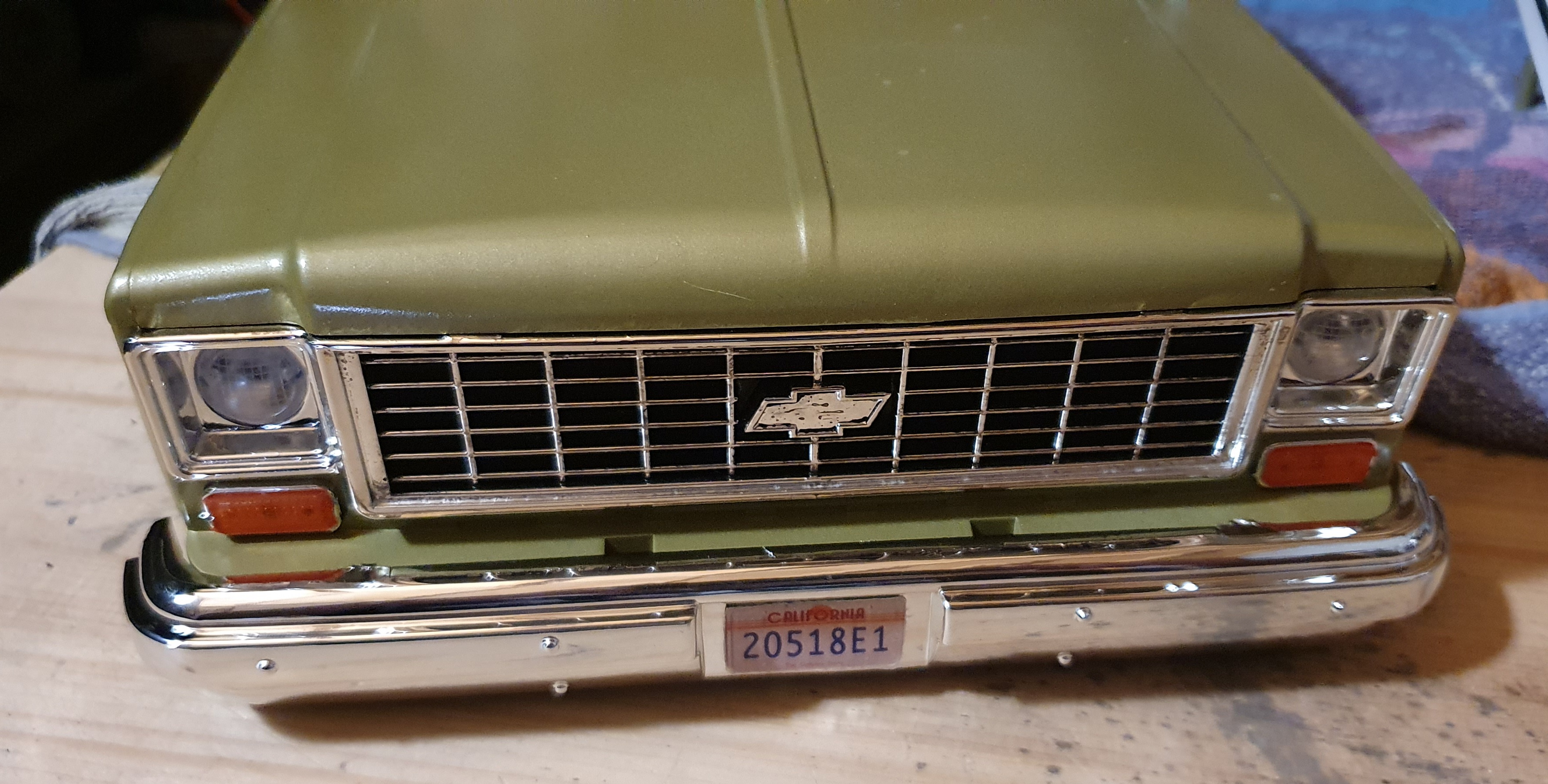

    Pour les insignes en métal qui sont fournis, y'a des trous de fixation prévus sur la carrosserie, mais pas de pattes de fixation sur lesdits insignes ... bien joué mes champions :humhum: à la super glue, ça accroche pas sur le vernis, on verra donc ça quand j'aurai reçu la nouvelle colle. À noter que le logo Chevrolet pour l'avant n'est pas doré, c'est dommage et va falloir que je remédie à ça.

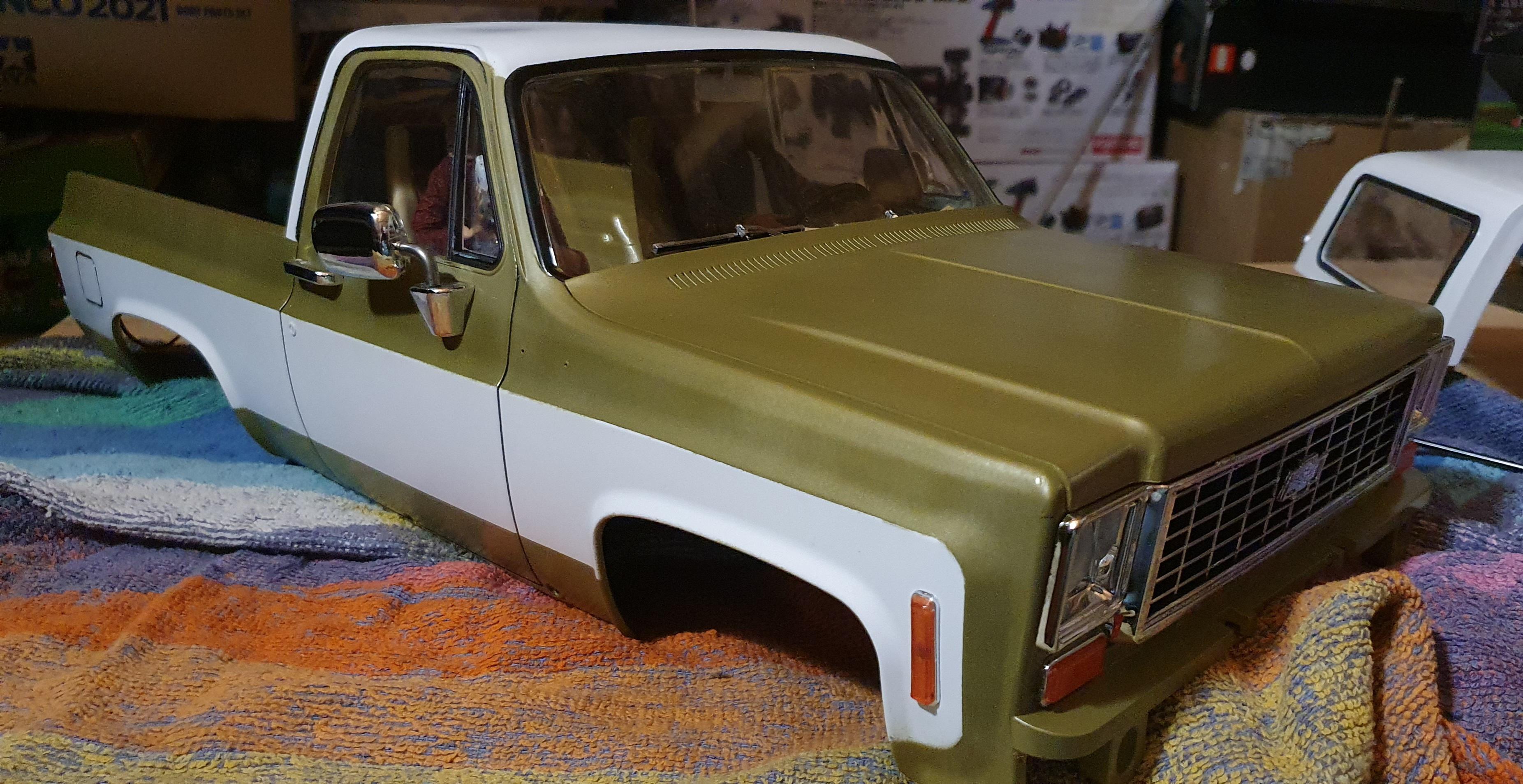

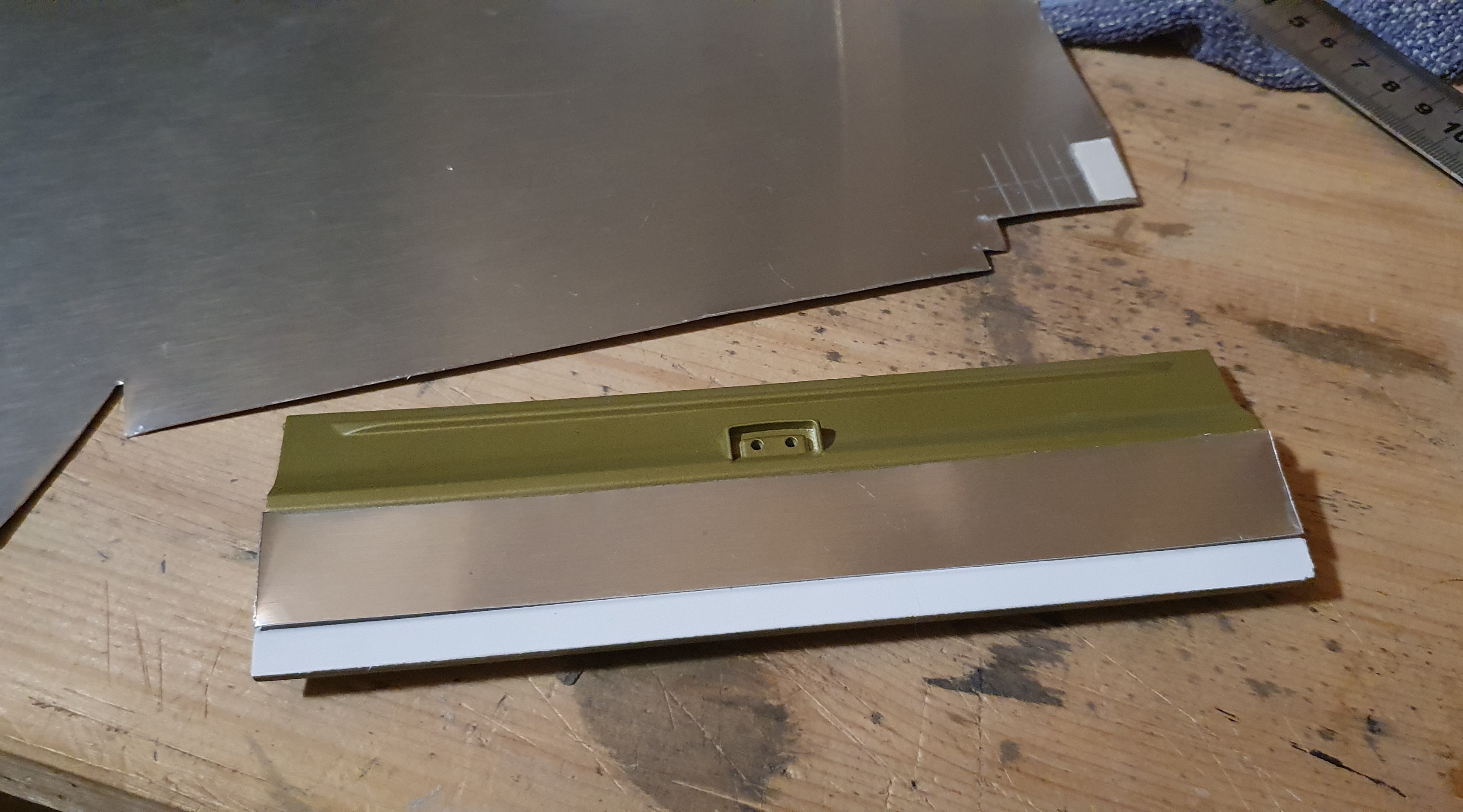

    Dernières petites photos, j'ai fait ça vite fait en rentrant du taf. Prise de mesures, plusieurs passages de cutter puis découpe aux ciseaux à lexan, c'est relativement propre :
    Collage au double-face pour moquette, c'est extra fin. Pose à blanc sur la carro, et là ...
    ... rha il manque la bande blanche au-dessus :eek::passur:
    Bon, ben encore un coup de masquage et peinture à refaire ... o_O

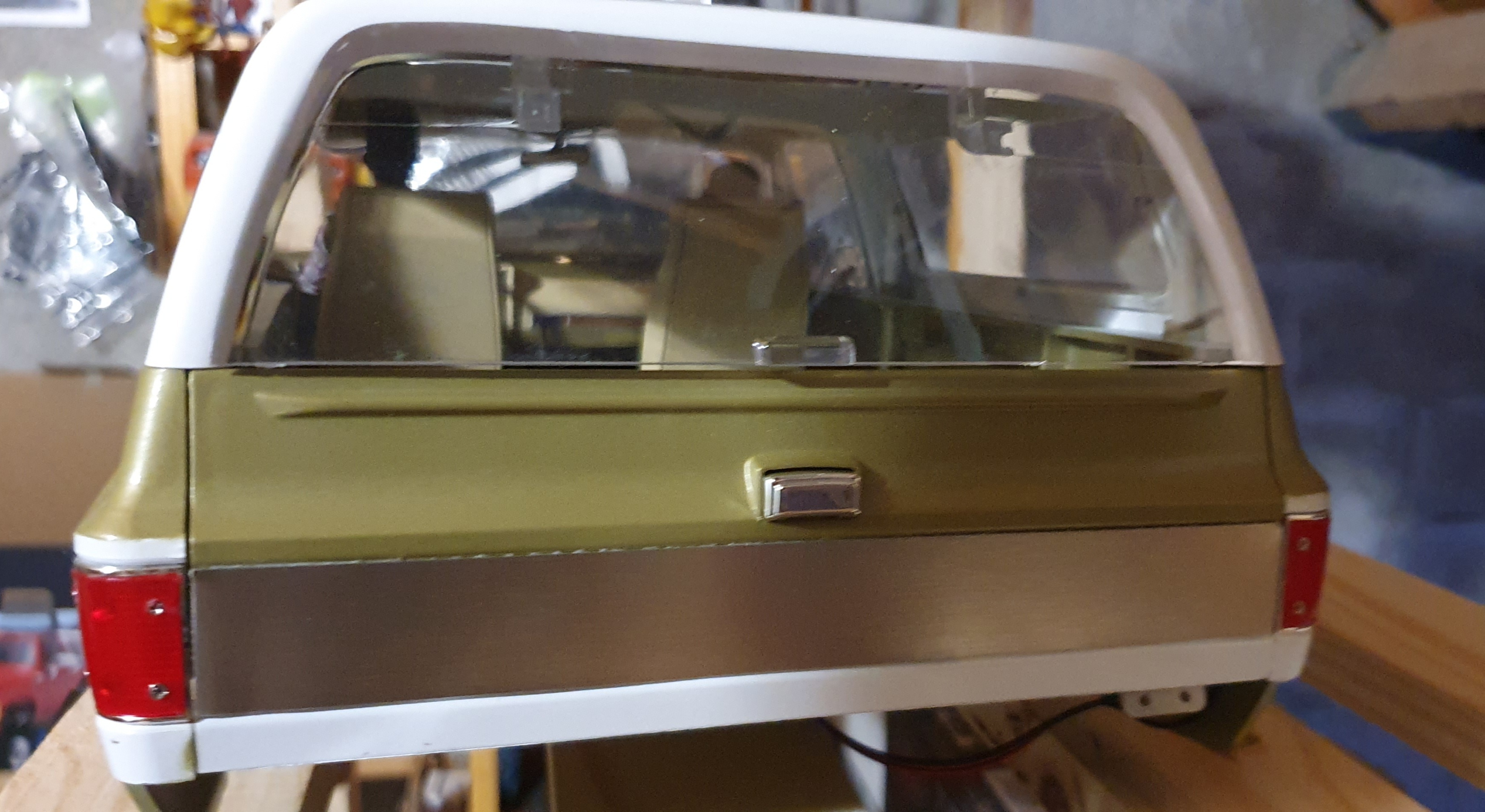

    Merci les gars. La vitre arrière me paraît moins laide avec l'ajout du hayon, je sais pas ce que vous en pensez. J'ai regardé des photos de Blazer, et il est proche de la réalité finalement, l'arrière du hard-top est assez nu. Je pensais éventuellement à rajouter un joint mais en vrai y'en a pas de visible. Je la laisserai peut-être comme ça du coup.
    Quoi qu'il arrive je ne compte pas surcharger l'arrière, la carro est assez lourde déjà. Peut-être une roue de secours comme sur les vrais, mais pas grand-chose d'autre.
    RVB42 et dawii aiment ça.

    Je me disais pareil si tu.parles du tour de la vitre, ça paraît bien nu mais je n'ai pas vraiment regardé un modèle réel. Je pensais que la vitre descendait dans la partie basse..

    16 585
    37 739
    Je le trouve bien le hayon, il manque juste un joint noir fin tout autour de la vitre juste peindre la tranche .:)

    Oui un truc très fin comme sur ce modèle je pense, à voir pour bien le placer :

    Oui c'est à ça que je pensais :)

    pour le pilote, comme toi, j'ai modifié la longueur et l'inclinaison de la colonne de direction, et j'y ai mis un pilote Tamiya dont j'ai raboté sévèrement l’arrière train.

    Pour les joints (fins) de ta vitre AR, sans hésiter, les feutres Molotow(y)
    Tu traces soit avec une règle ou avec un support droit directement sur le bord de ta vitre.
    Si tu as pris le petit coffret, tu as le 0.1mm ou 0.2mm, si c'est encore trop fin, degaine sans hésiter le 0.4mm pour faire le contour en un passage(y)

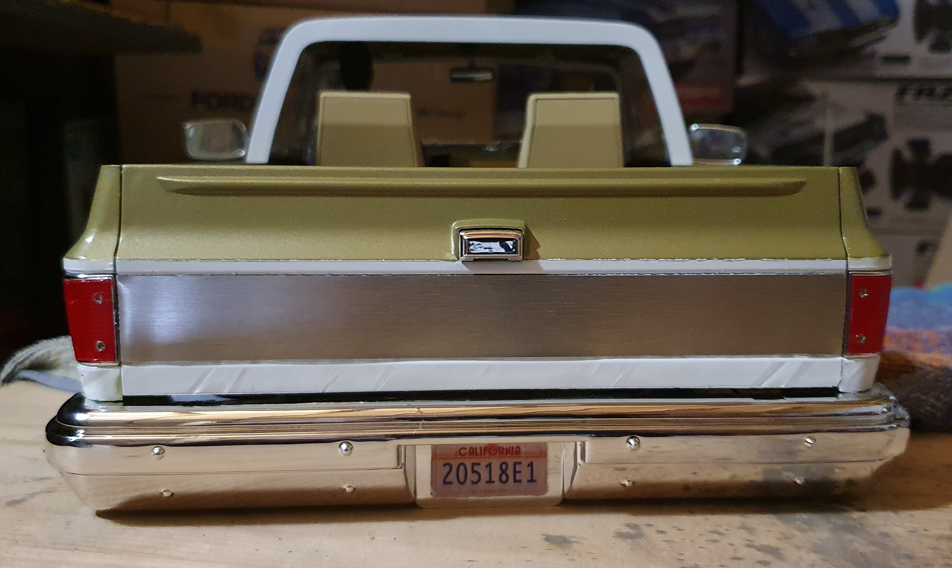

    J'ai fait le joint à l'arrière, mais j'ai oublié de prendre une photo, ça sera pour le montage final du hard-top. Aujourd'hui j'ai pu mettre un coup de feutre chrome sur les baguettes au-dessus des vitres et les serrures. Ça a un peu bavé malgré le scotch de protection (n)
    Le hayon étant repeint, j'ai pu le poser, en même temps que le pare-choc. Dommage qu'il y ait un espace entre les deux, mais c'est nécessaire pour que le hayon puisse s'ouvrir sans frotter.
    Et le pare-choc à l'avant, des encoches bizarres sont visibles ... Peut-être pour ajouter des phares optionnels ? C'est un détail mais encore un truc pas top pour le rendu :

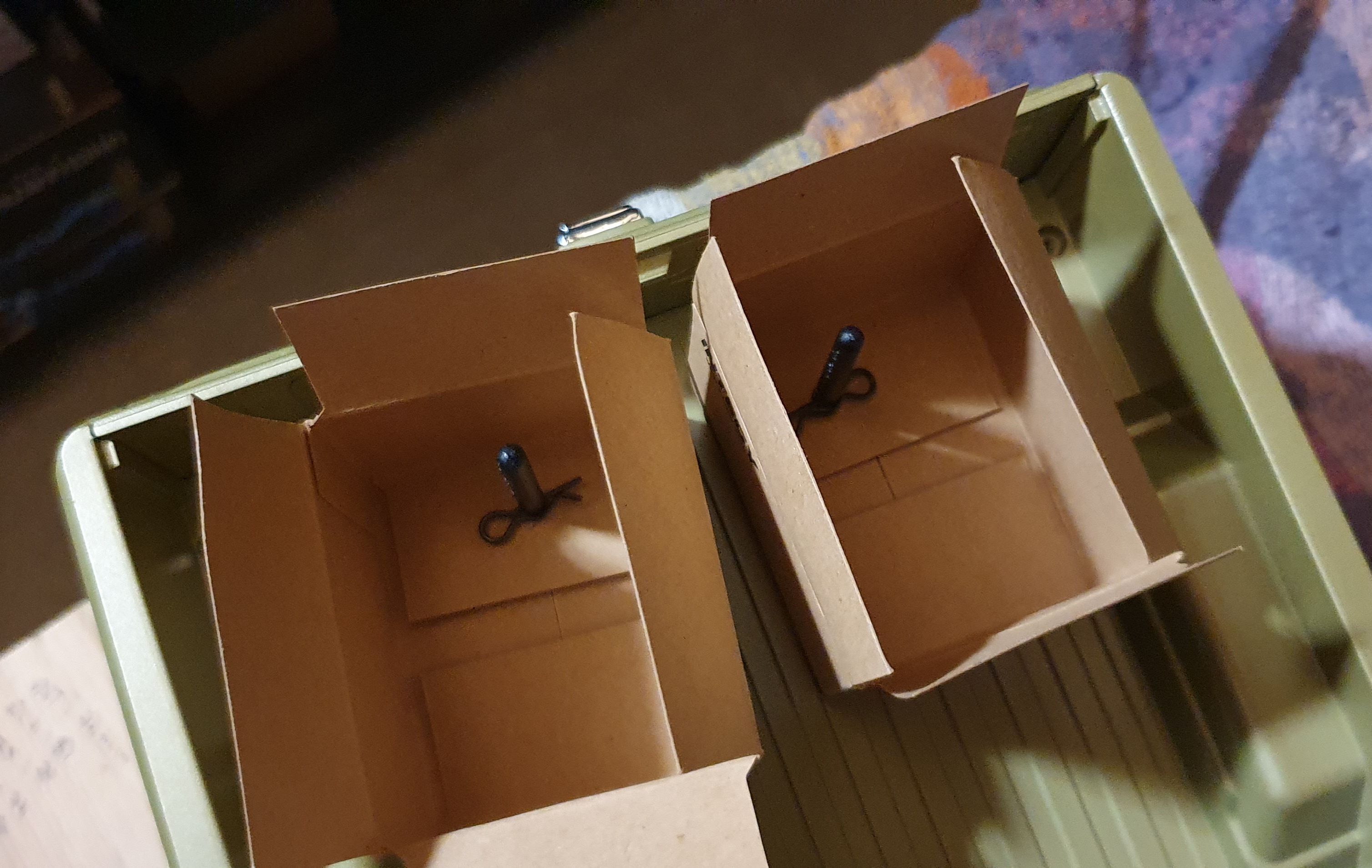

    Pour les fixations à l'arrière, j'ai eu l'idée de les cacher en posant deux cartons dessus. Après essai, l'idée de la roue de secours rendait pas terrible à mon goût de route façon. Les plots sont invisibles comme ça :

    Pour la fixation de la carro je pense que j'utiliserai des aimants, leur mini clips et mes gros doigts ça ne durera pas longtemps sans péter un plomb :hihi: Bien vu les cartons pour dissimuler les ancrages..
