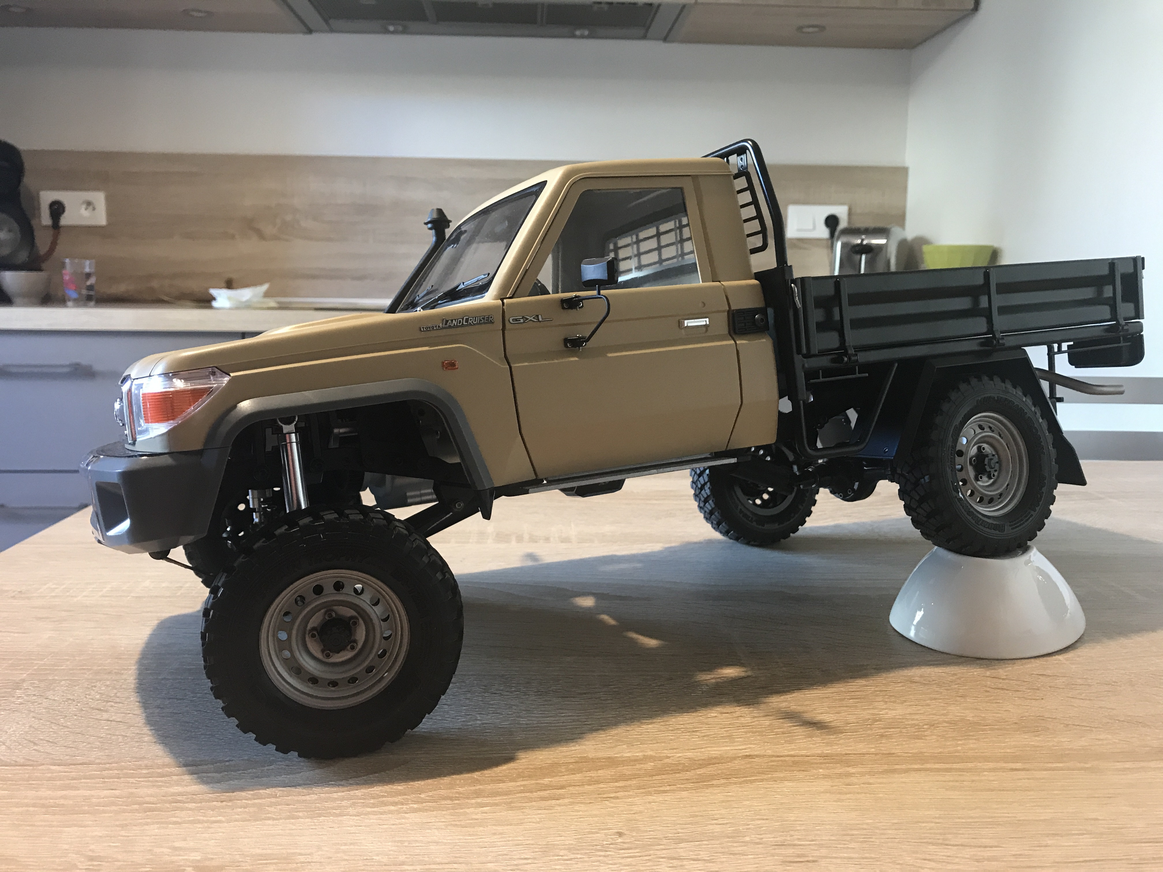

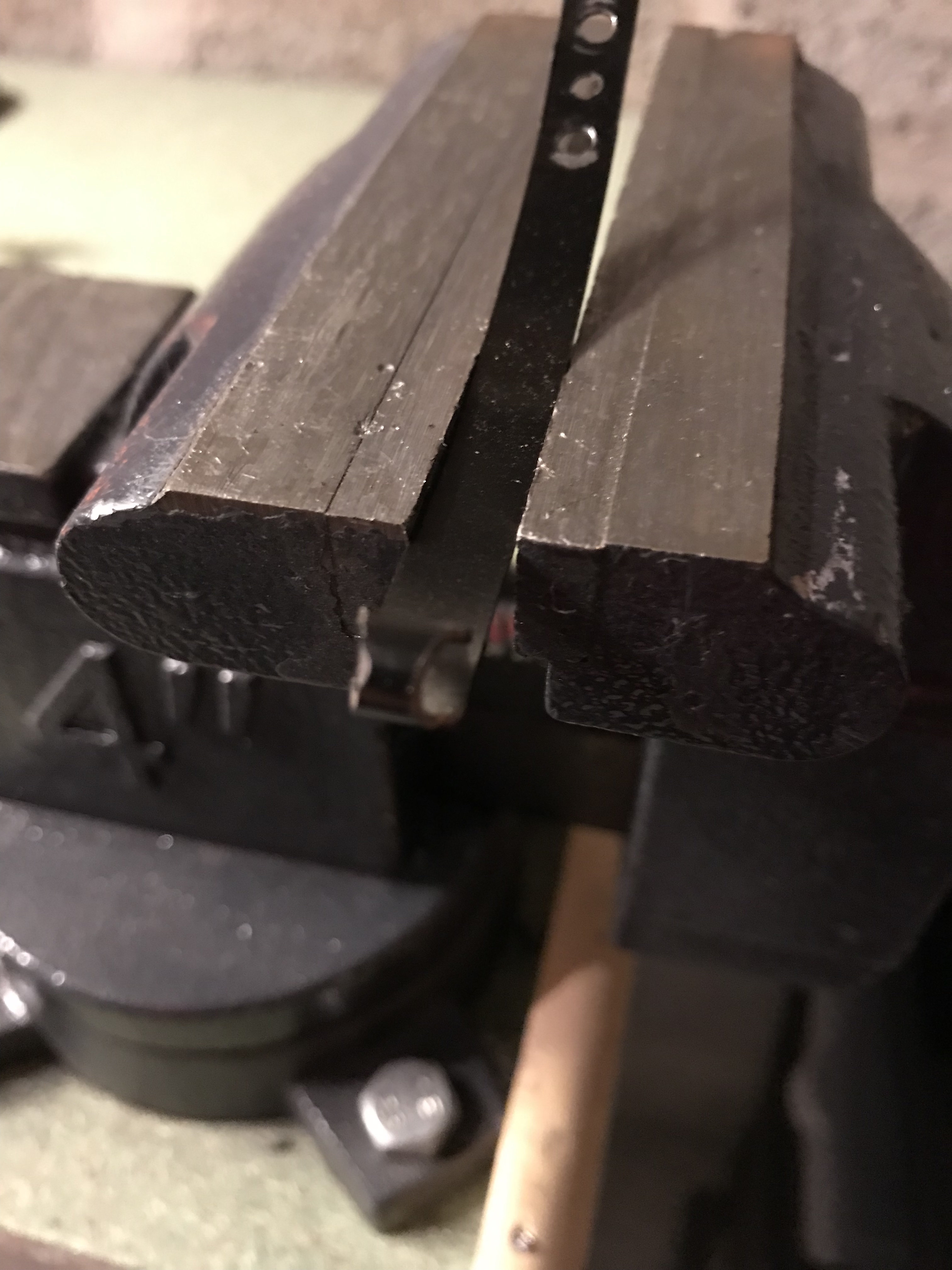

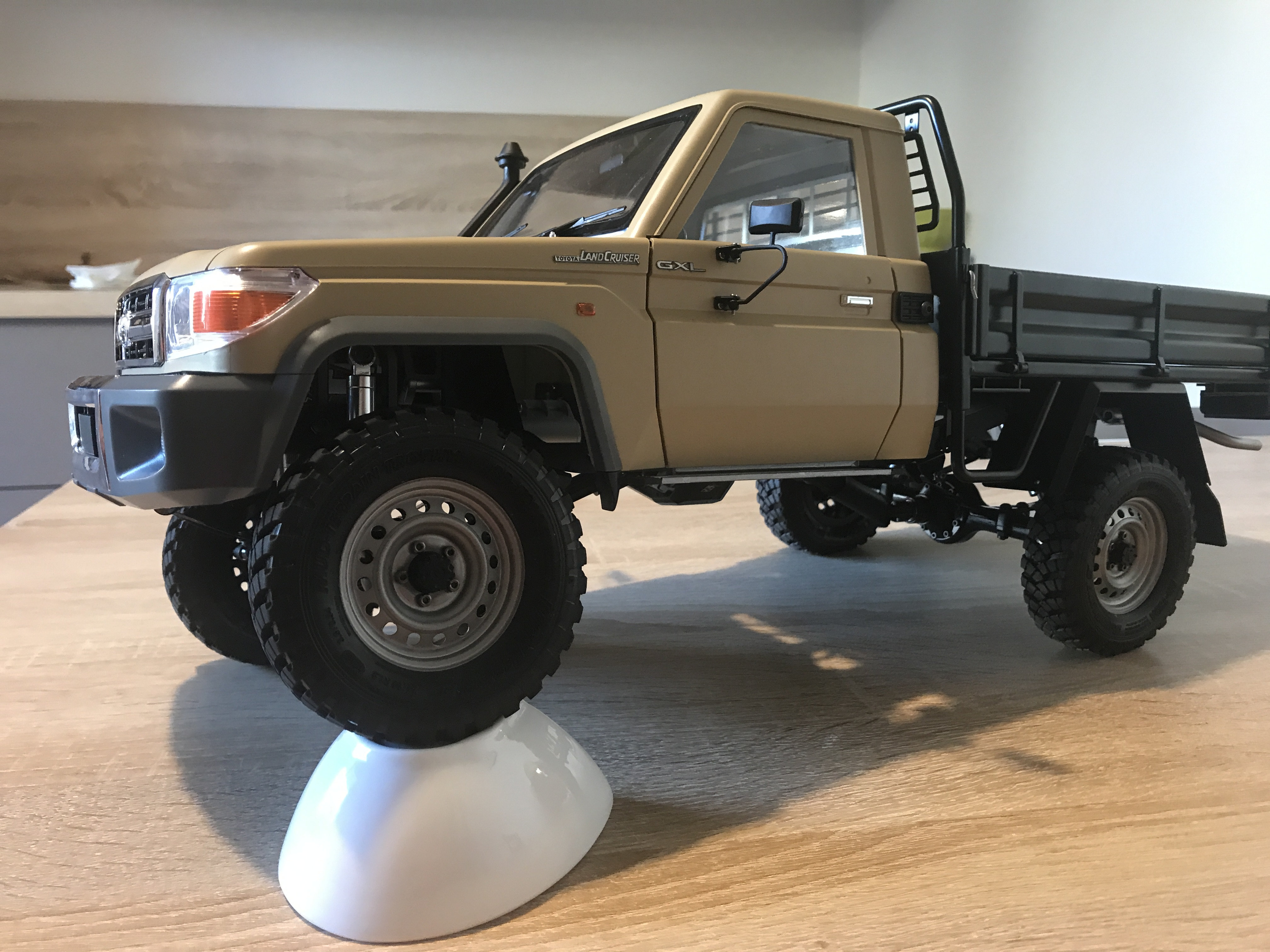

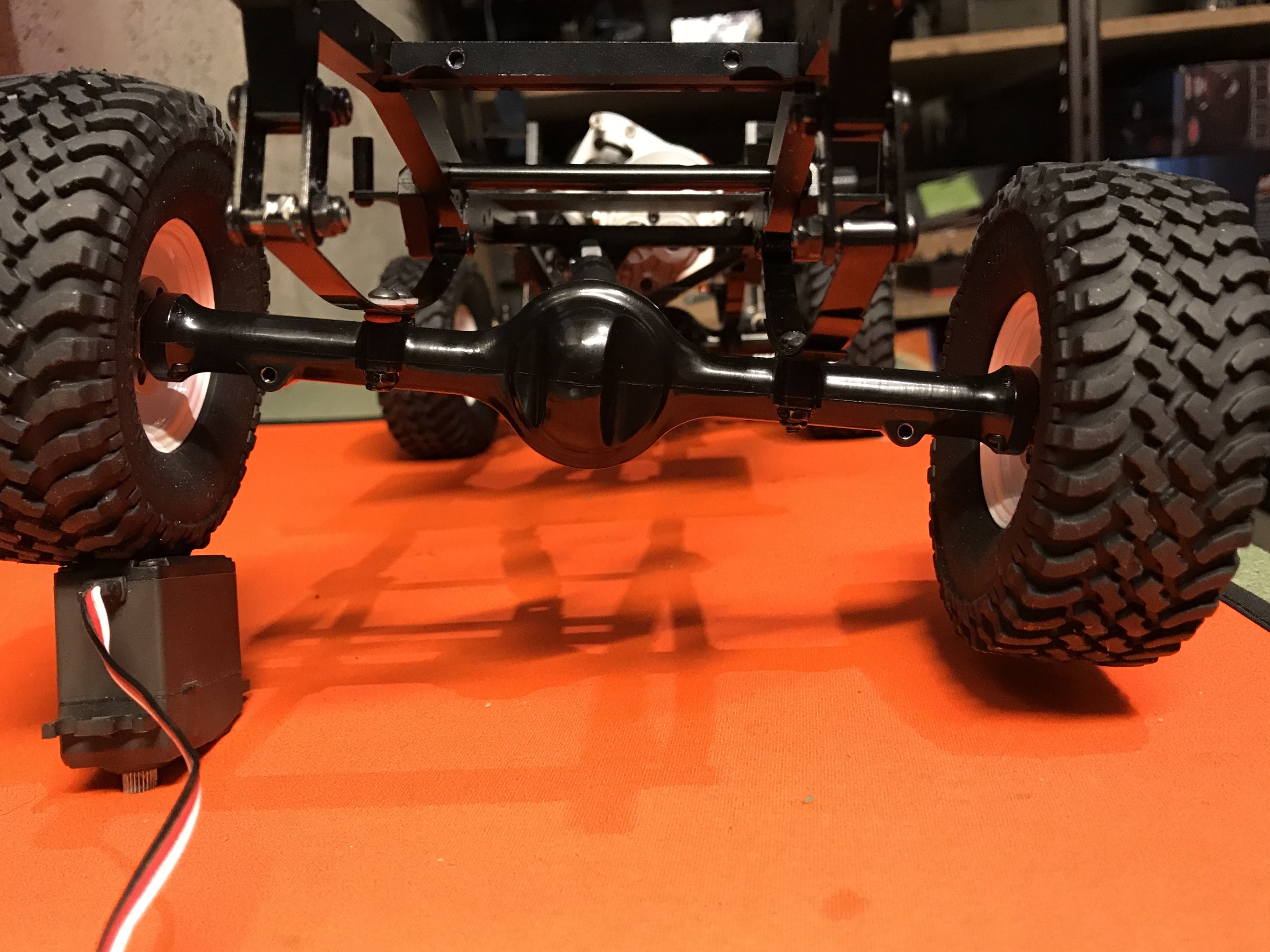

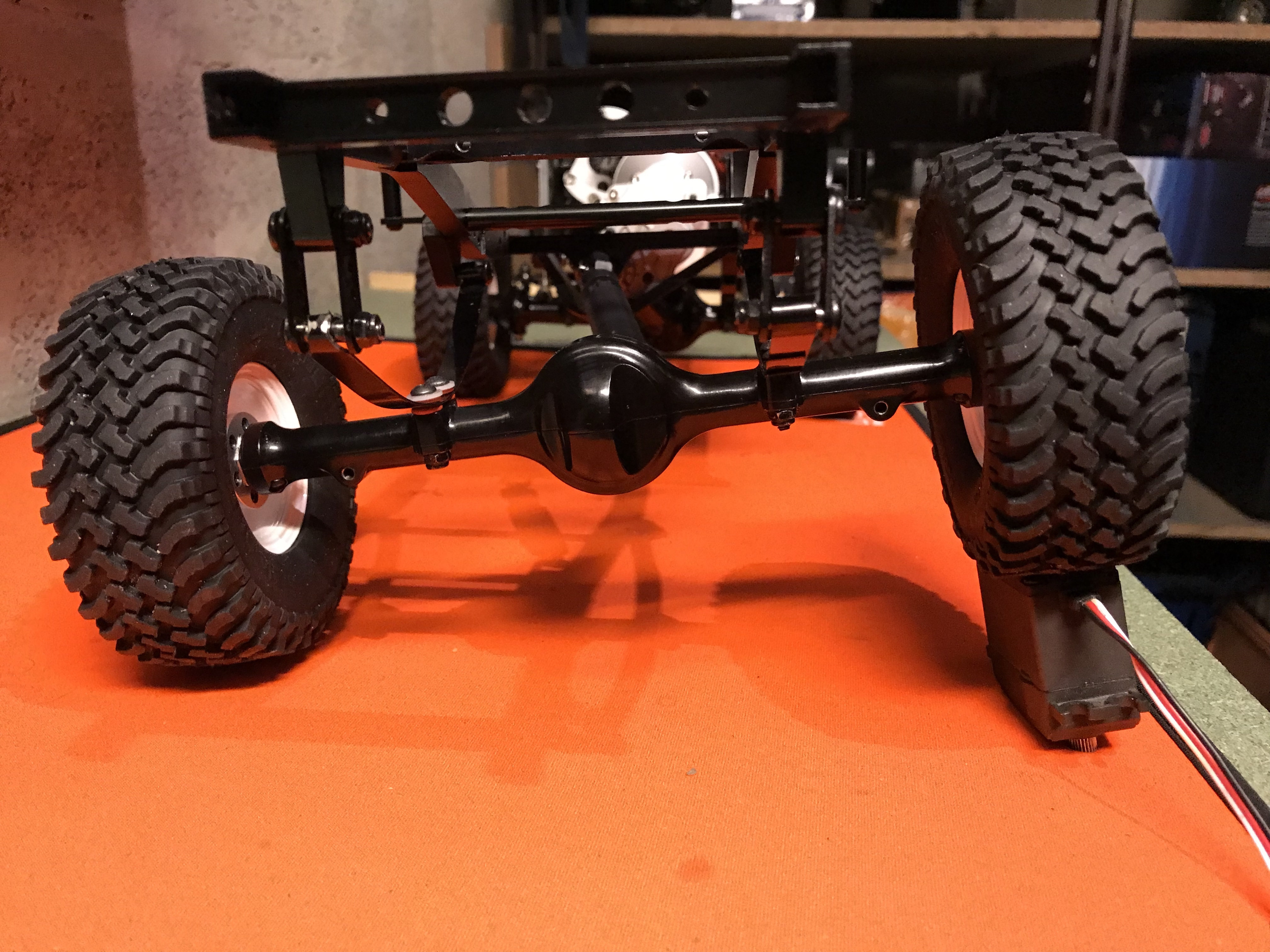

    Aujourd'hui j'ai procédé au début des modifications des lames.
    Voici des photos,dites moi ci j'ai fait ça correctement .
    Côté gauche modifié et le droit non modifié, on voit bien la différence au niveau de la roue qui est en l'air.

    mécaniquement la modif que a faite, devrait être sur la partie fixe du châssis et non sur la jumelle partie mobile mais l'idéal serai sur les deux ;)
    essaye de retourné la lame si tu peut pour voir si cela va mieux
    à l'origine il y a des silentblocs qui favorise la mobilité des lames
    le principe que Mugen38 propose c'est un kit droop pour lame
    20 906
    10 399
    par contre , une seule lame car risque de faire juste , il me semble qu'on les accouplaient avec des lames rouge pour les renforcer un peu !!!

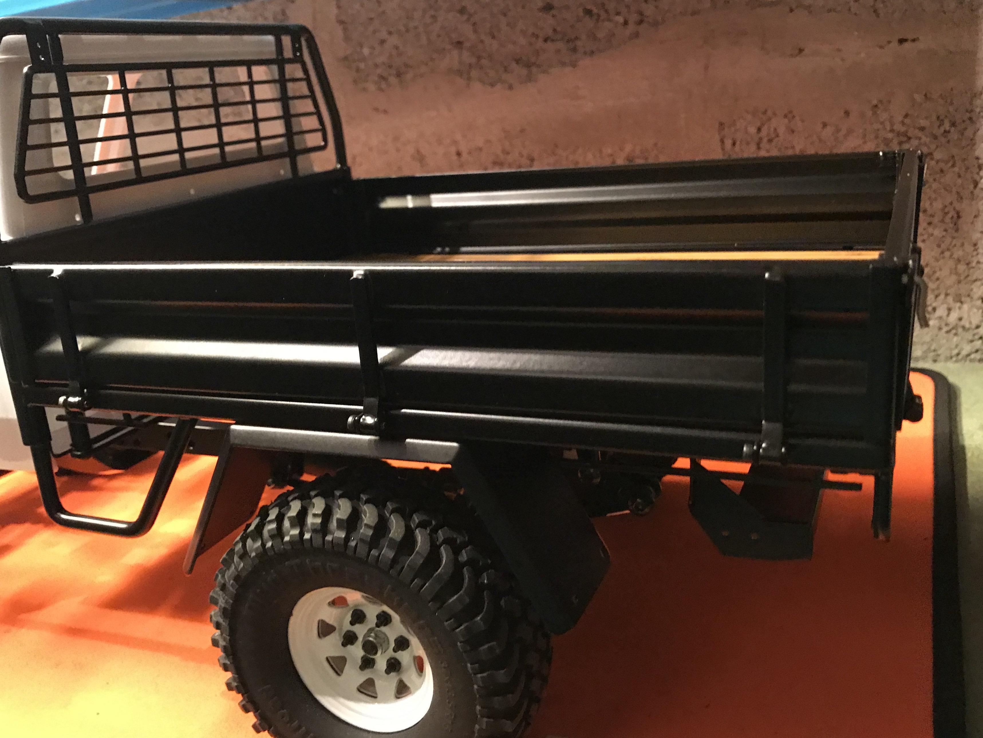

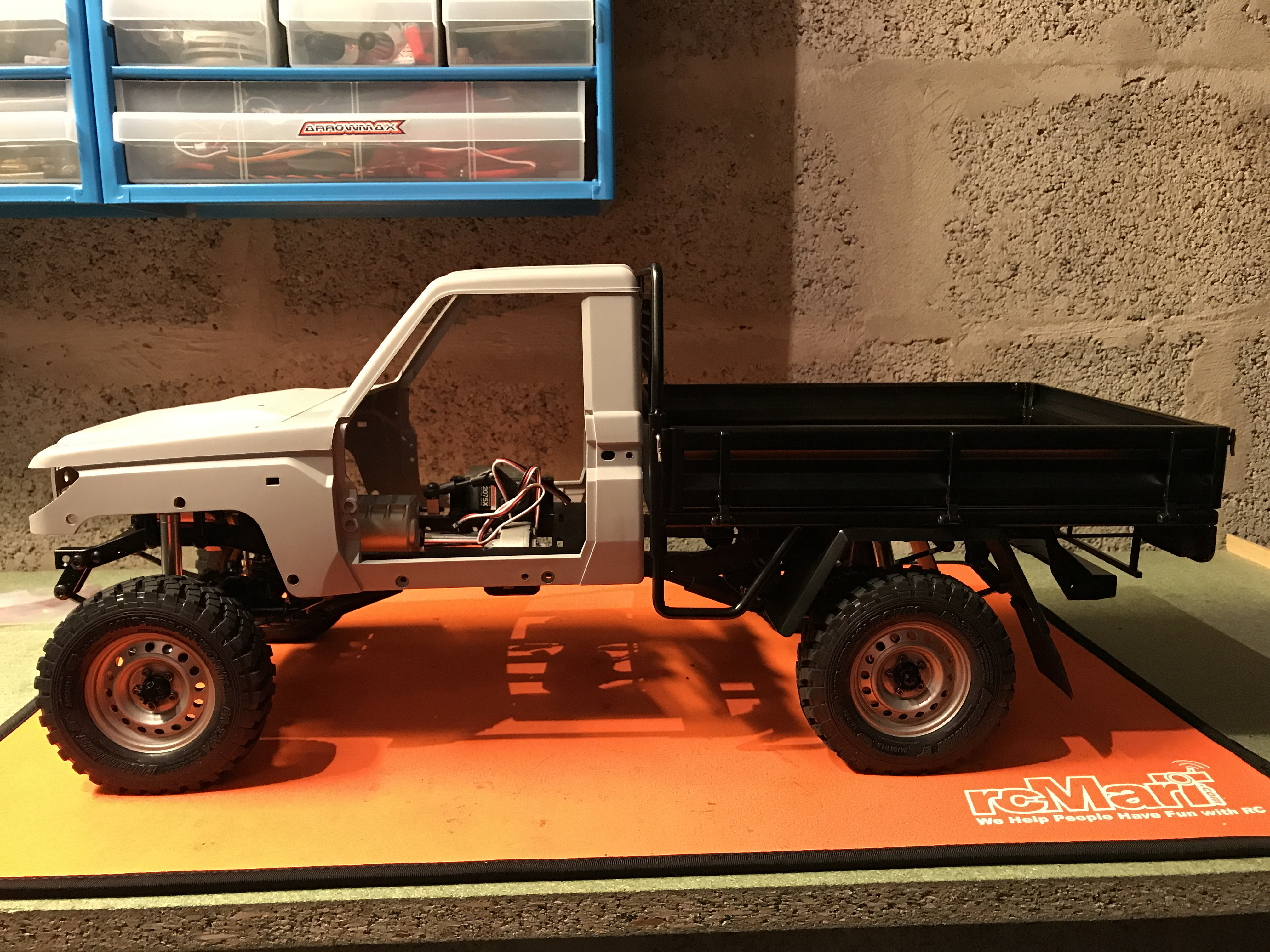

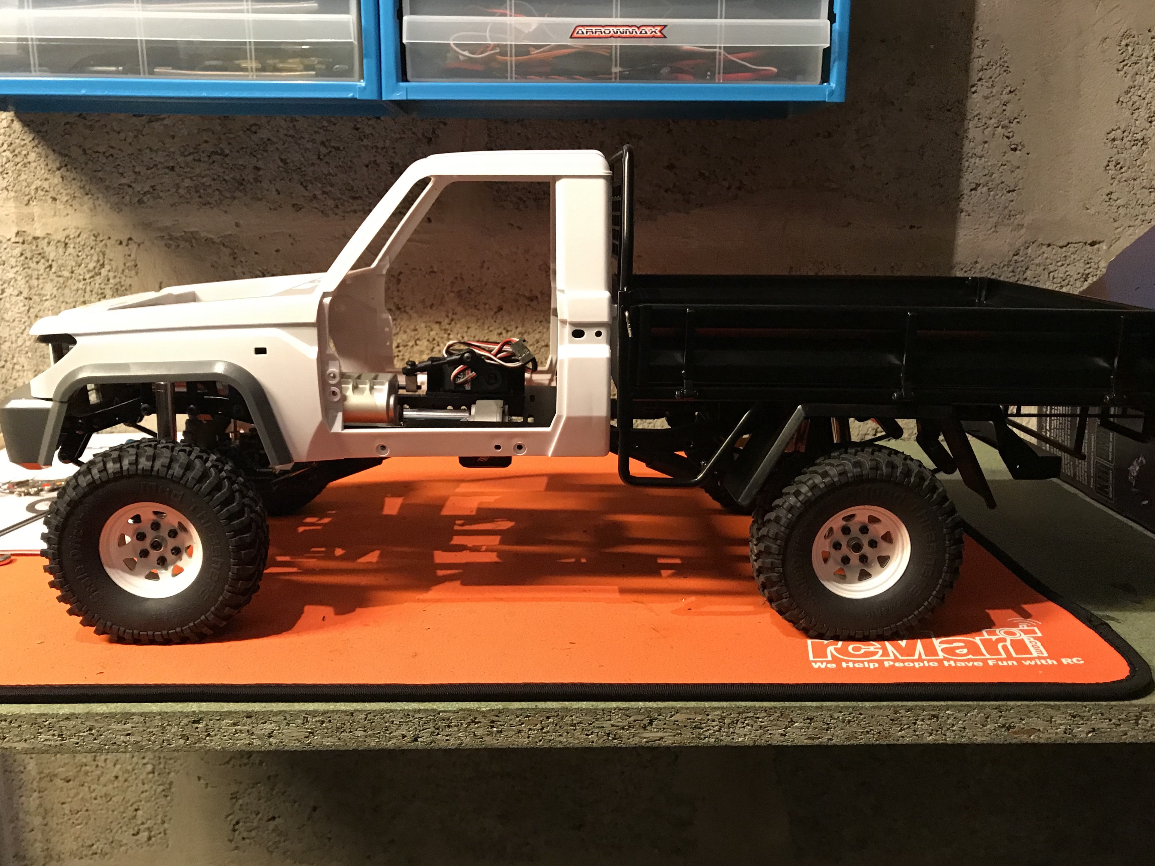

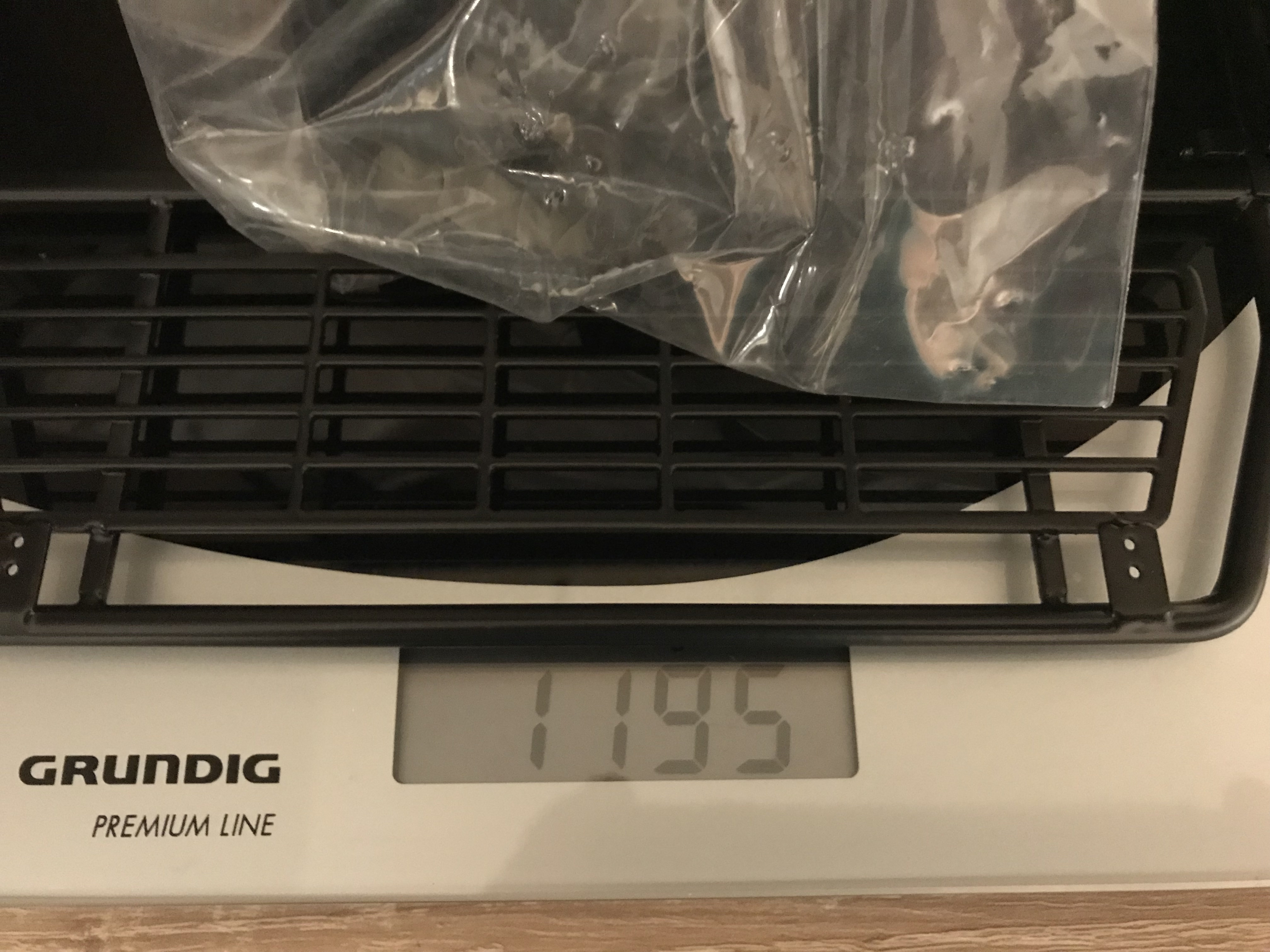

    Bonjour à tous, de retour de vacances un colis dans la boite aux lettres de chez Asiatees
    La qualité Cchand n'est plus a démonter,top (soudures, peinture, et qualité des matériaux).
    La chose à laquelle je n'avais pas pensé c'est le poids 1.195grs, du coup moi qui avait peur de la dureté de l'amortissement et bien là il va falloir durcir un peu.
    J'ai remonté les trois lames plus amortisseurs en 100mn réglés au plus haut, il ne faut pas moins .

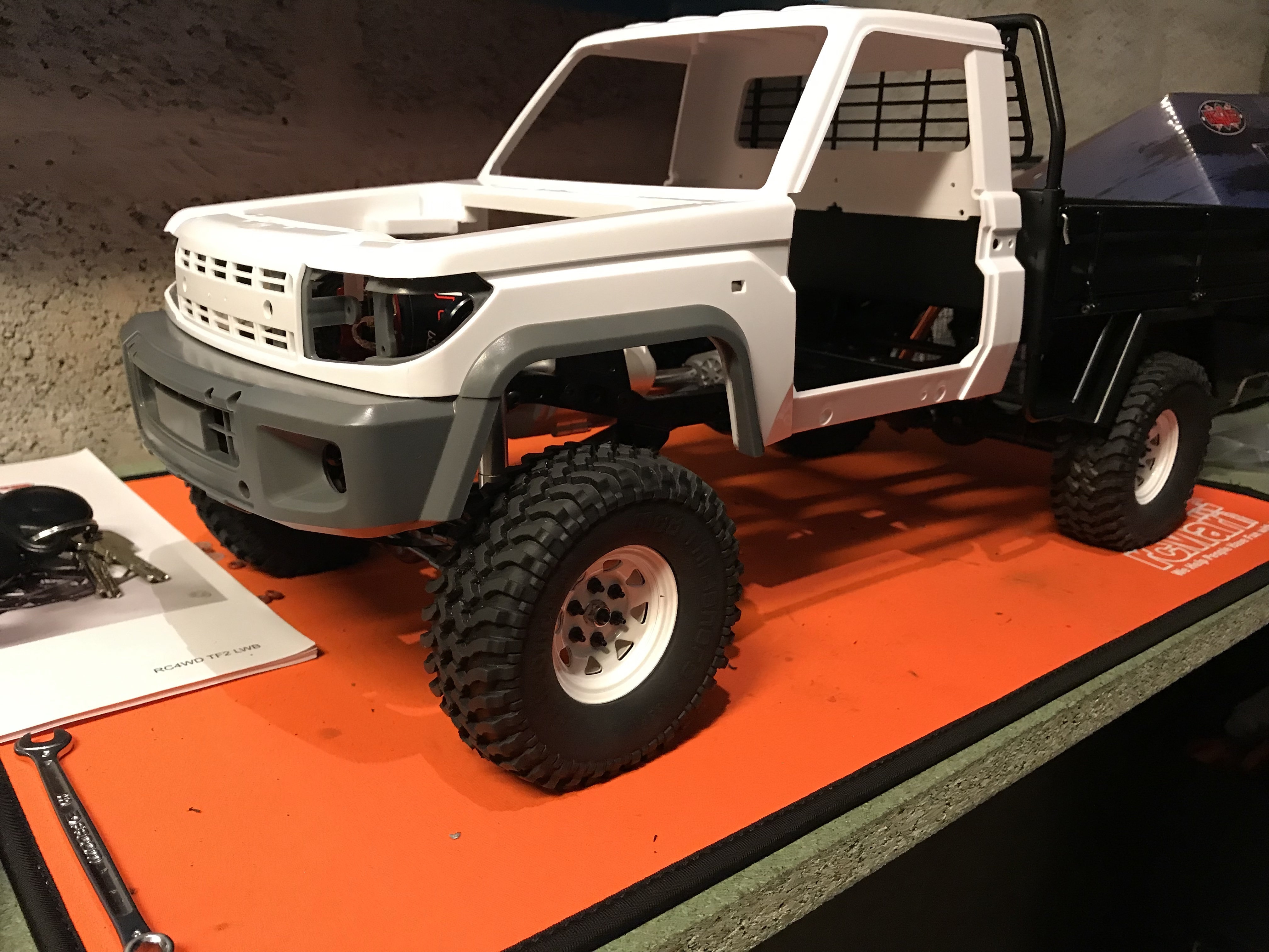

    Je n'ai plus qu'a commander la peinture pour la carrosserie un beige TS 46 .
    J'ai commandé les jantes et pneus BoomRacing également

  7. sawblade
    11 928
    16 822
    waouh ça sent vraiment l'outback :love:
    les ridelles sont amovibles, pour le mettre en version plateau?
  8. Rubicon69
    Rubicon69 membre
    17 Décembre 2013
    2 321
    3 200
    Oui tout à fait, tu peux tout enlever, il va falloir que je leste l'avant avec 1.2kg sur l'arrière il va cabrer.

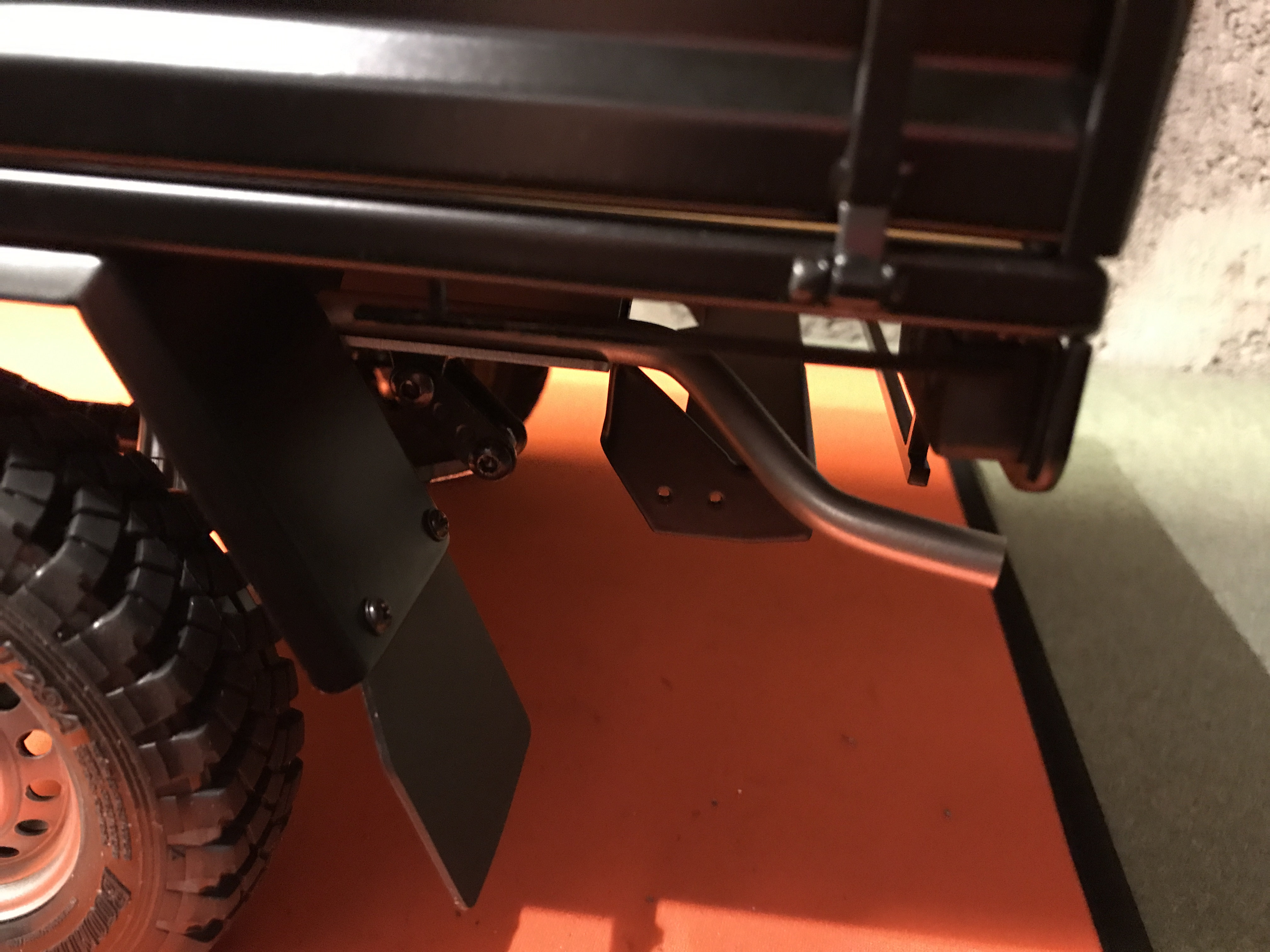

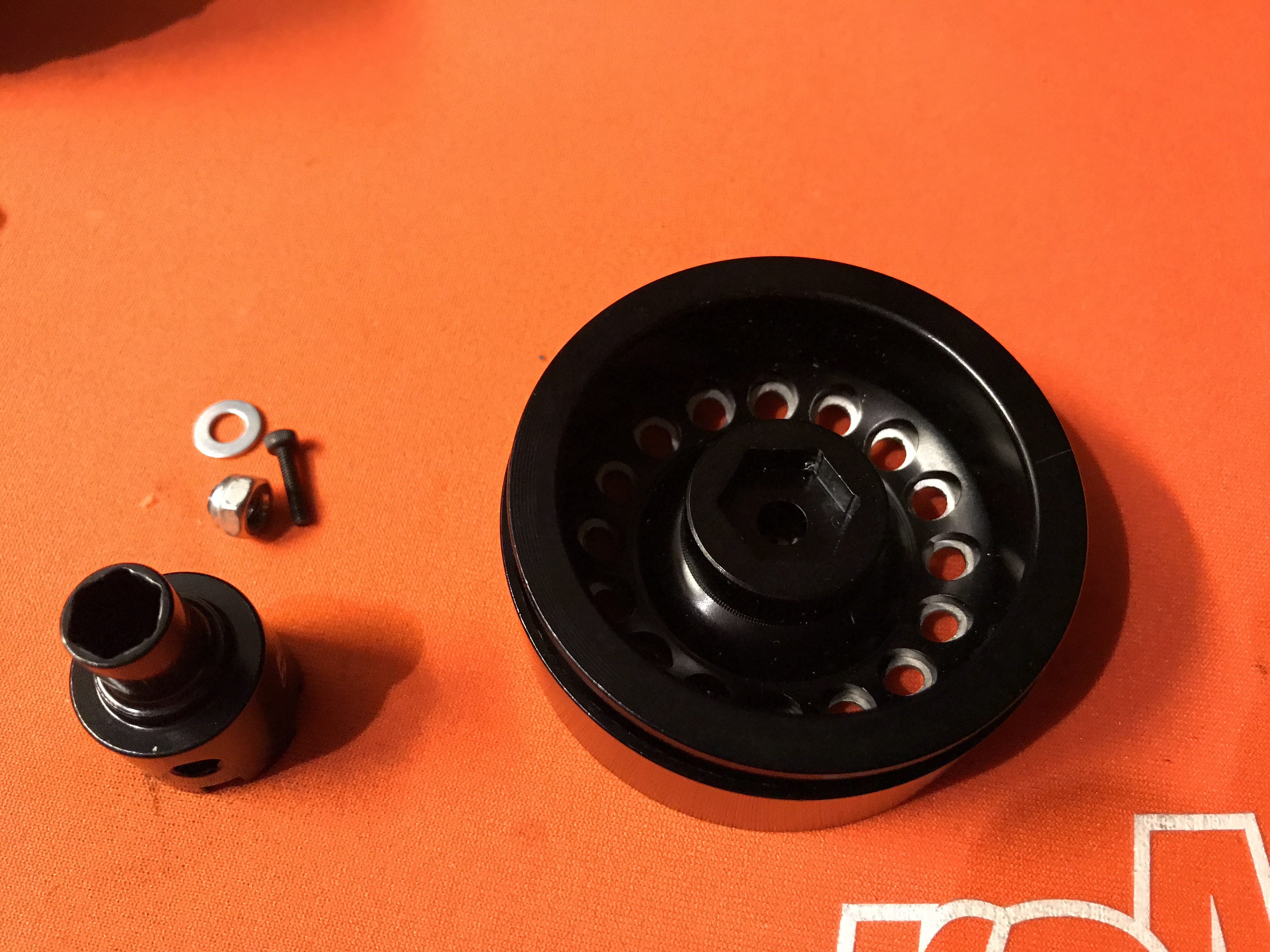

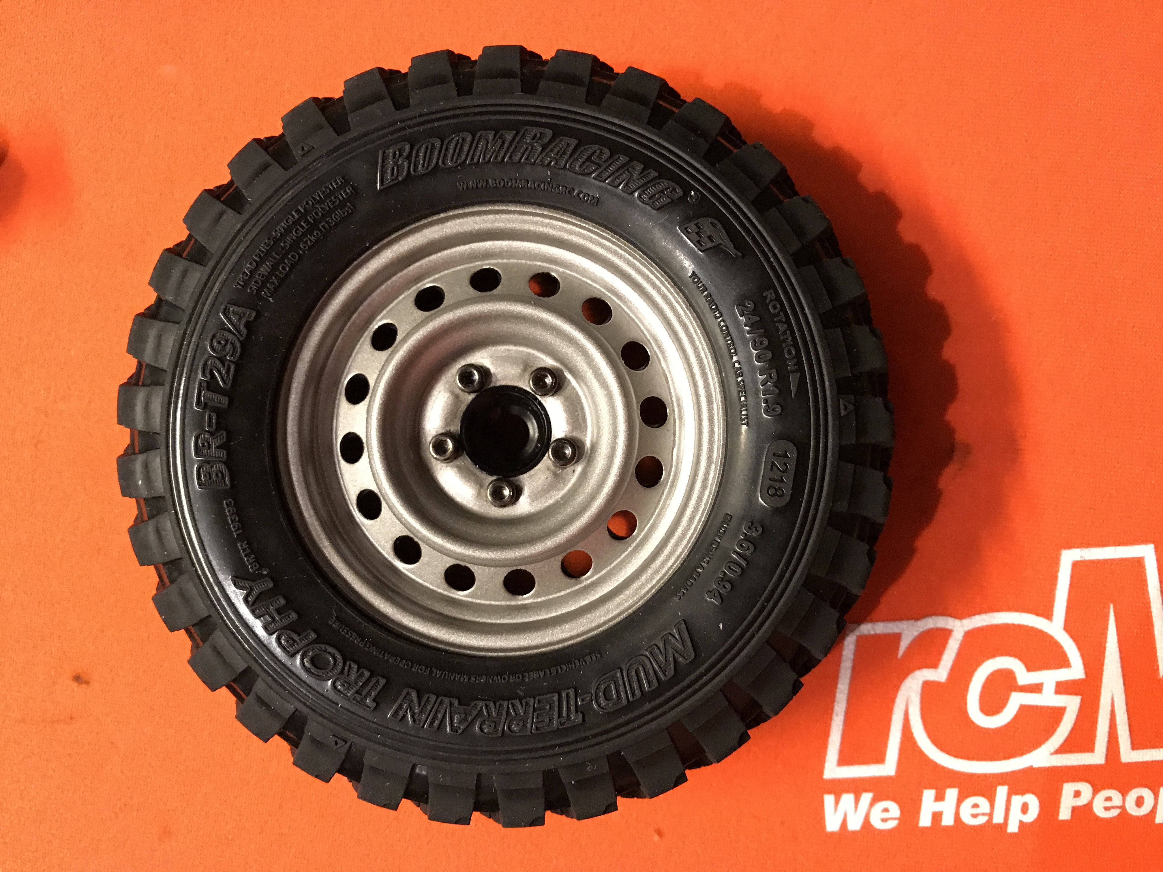

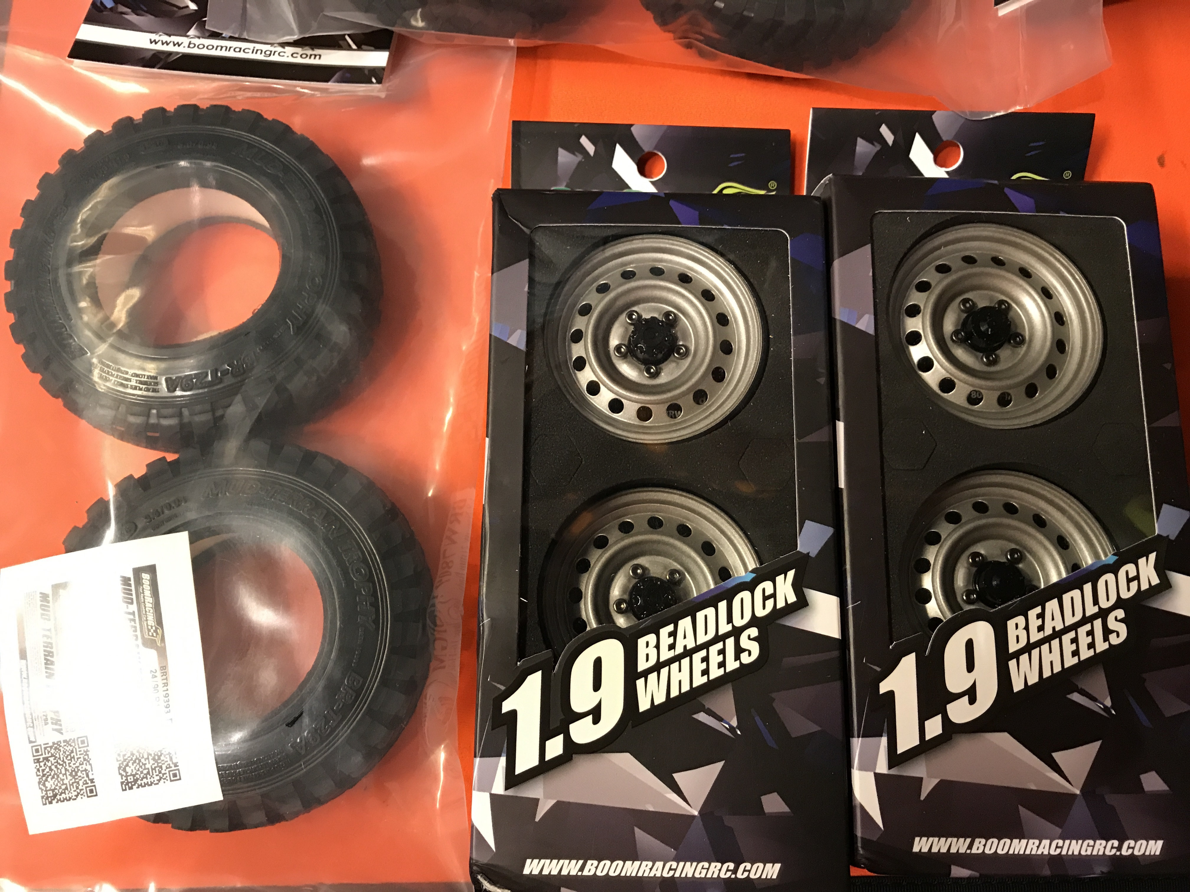

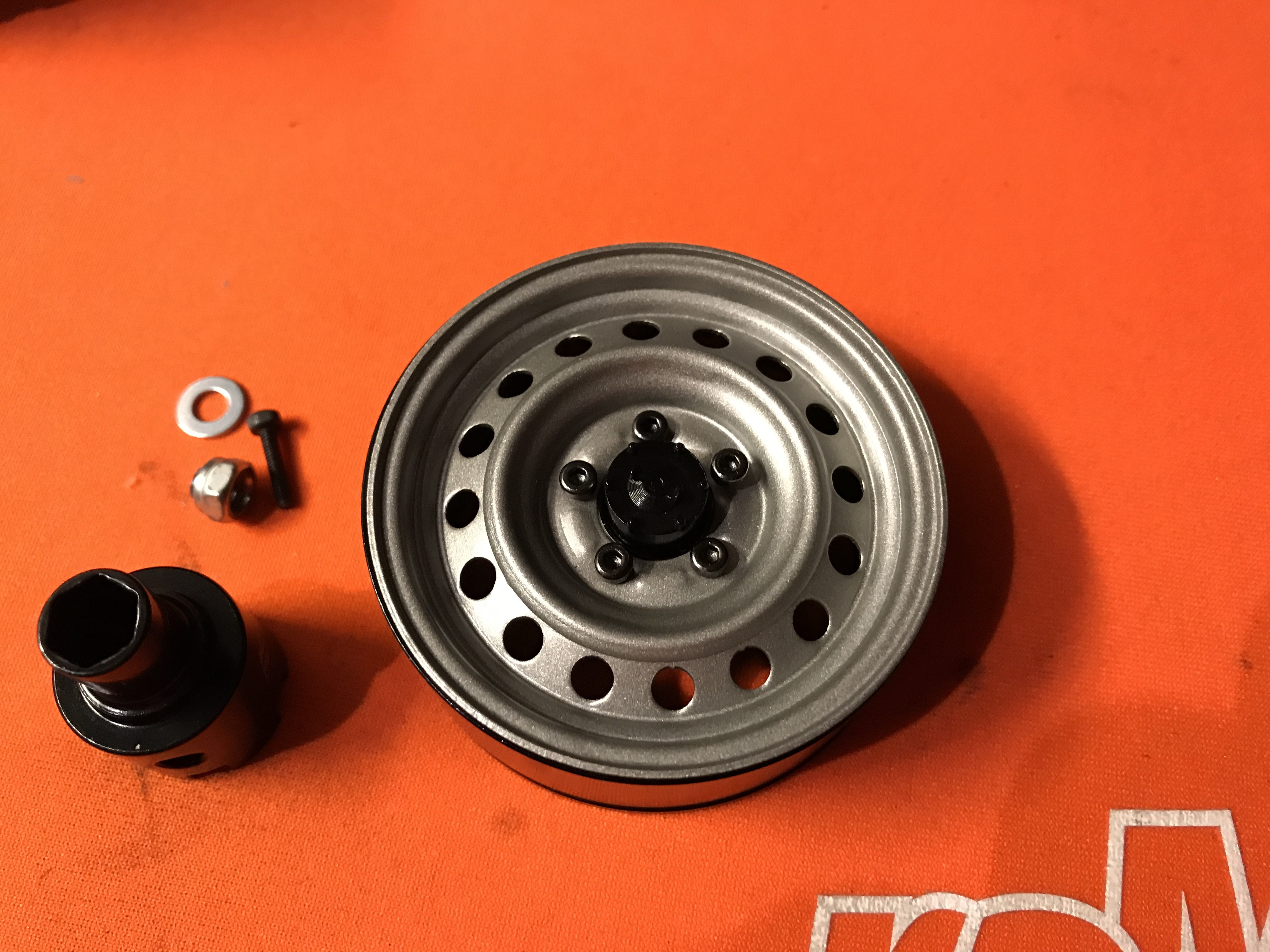

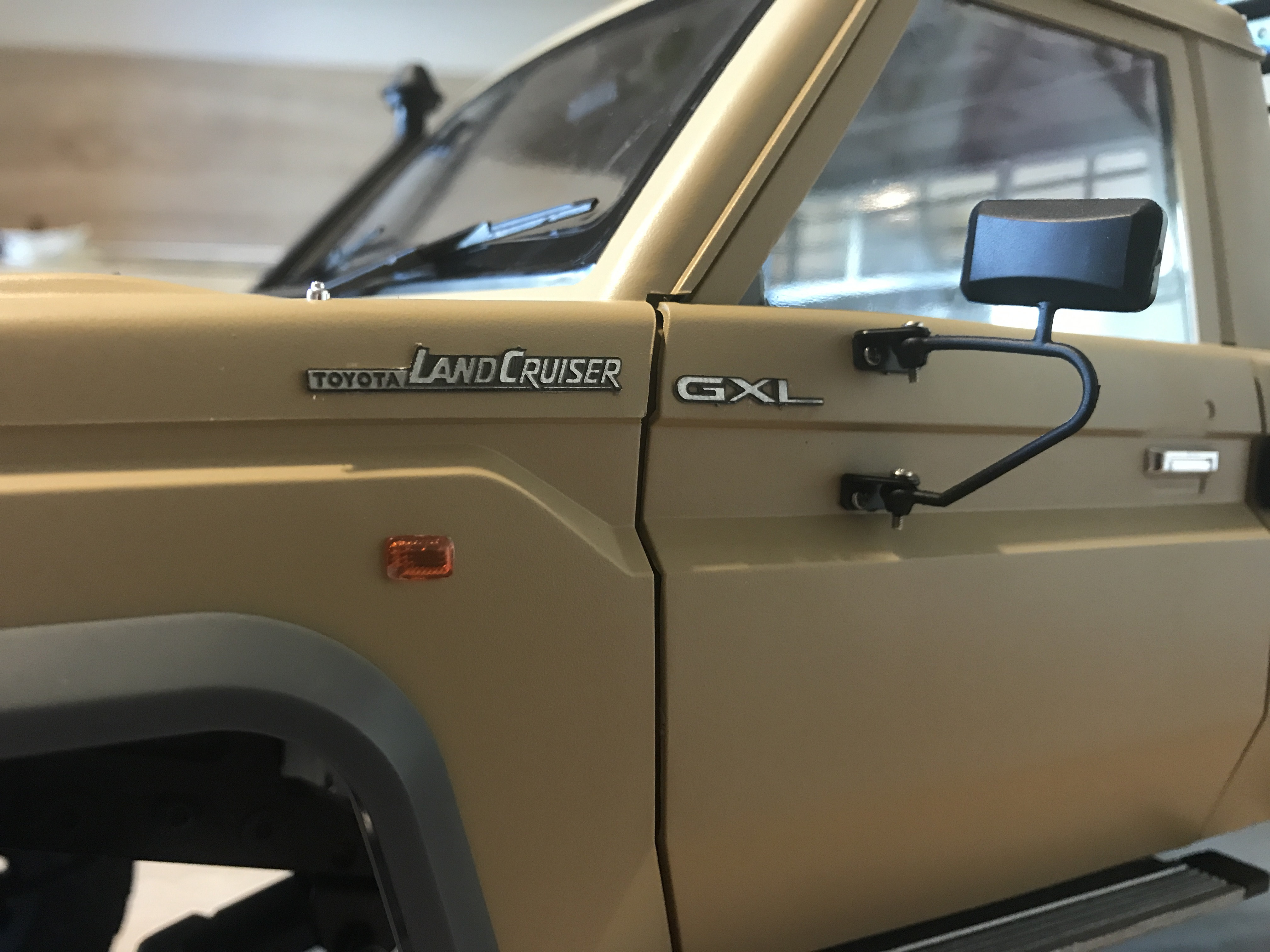

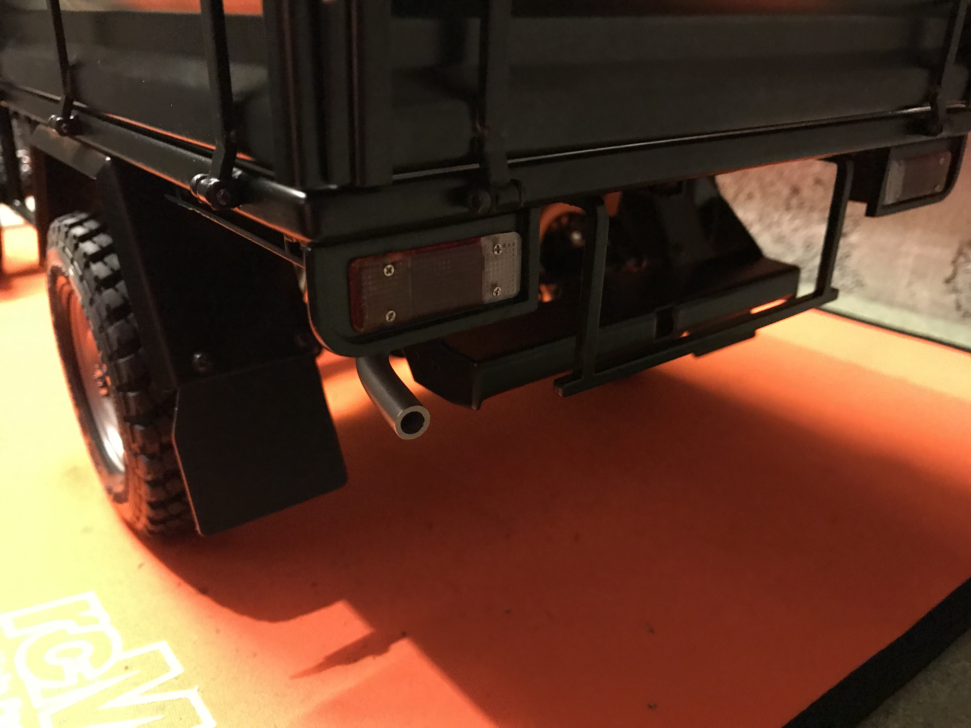

    Bonjour quelques nouveautés sont arrivées ce matin, jantes et pneus BoomRacing ainsi que mes amortisseurs en 70mn et échappement Cchand .
    Les jantes et pneus sont de très bonne qualité, les jantes se montent facilement et l'ensemble gomme et mousse egalement.
    Les pneus ne s’écrasent pas trop et ont un bon gripp, il faut juste que je me fasse à l’étroitesse des roues .

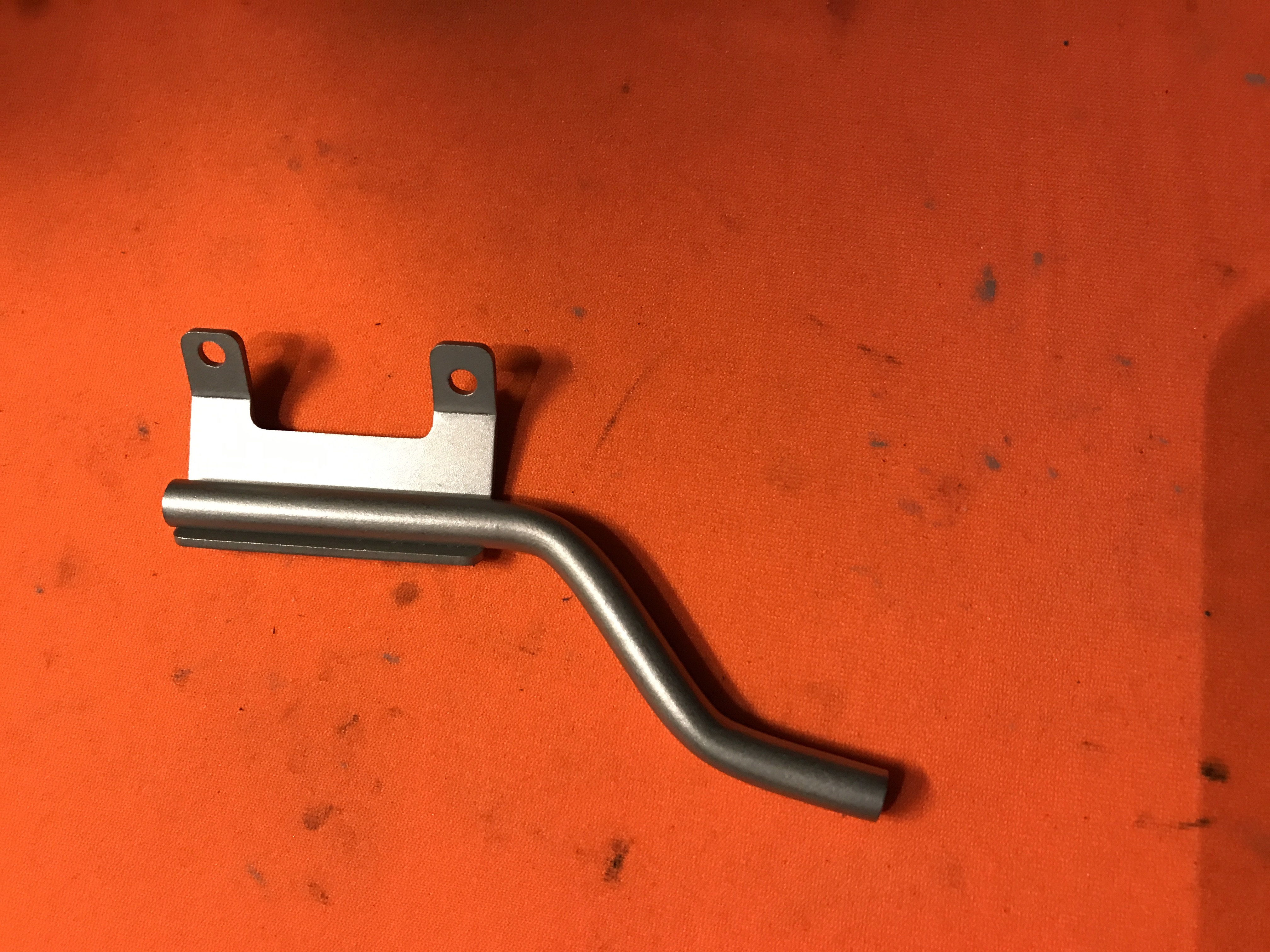

    L’échappement termine le côté scale (j'aurai eu plus de mérite de le fabriquer home made mais n'ayant pas le matériel nécessaire pour souder et le savoir)
    c'est plus simple.
    La carrosserie est en peinture, elle sera peut être terminée demain .
    Une mention tb pour AsiaTees pour leur rapidité, en une semaine je suis livré à chaque commande.
    Clement38 et Ndes aiment ça.

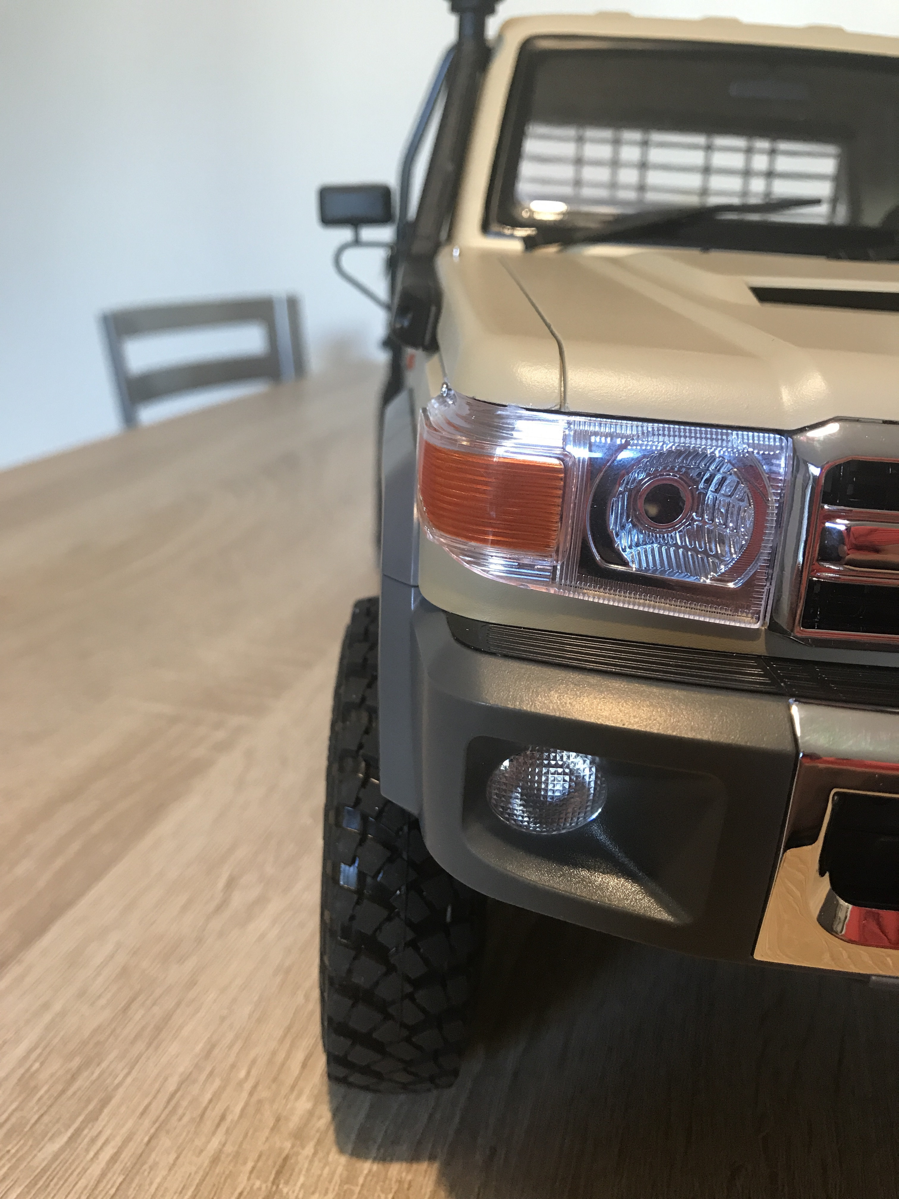

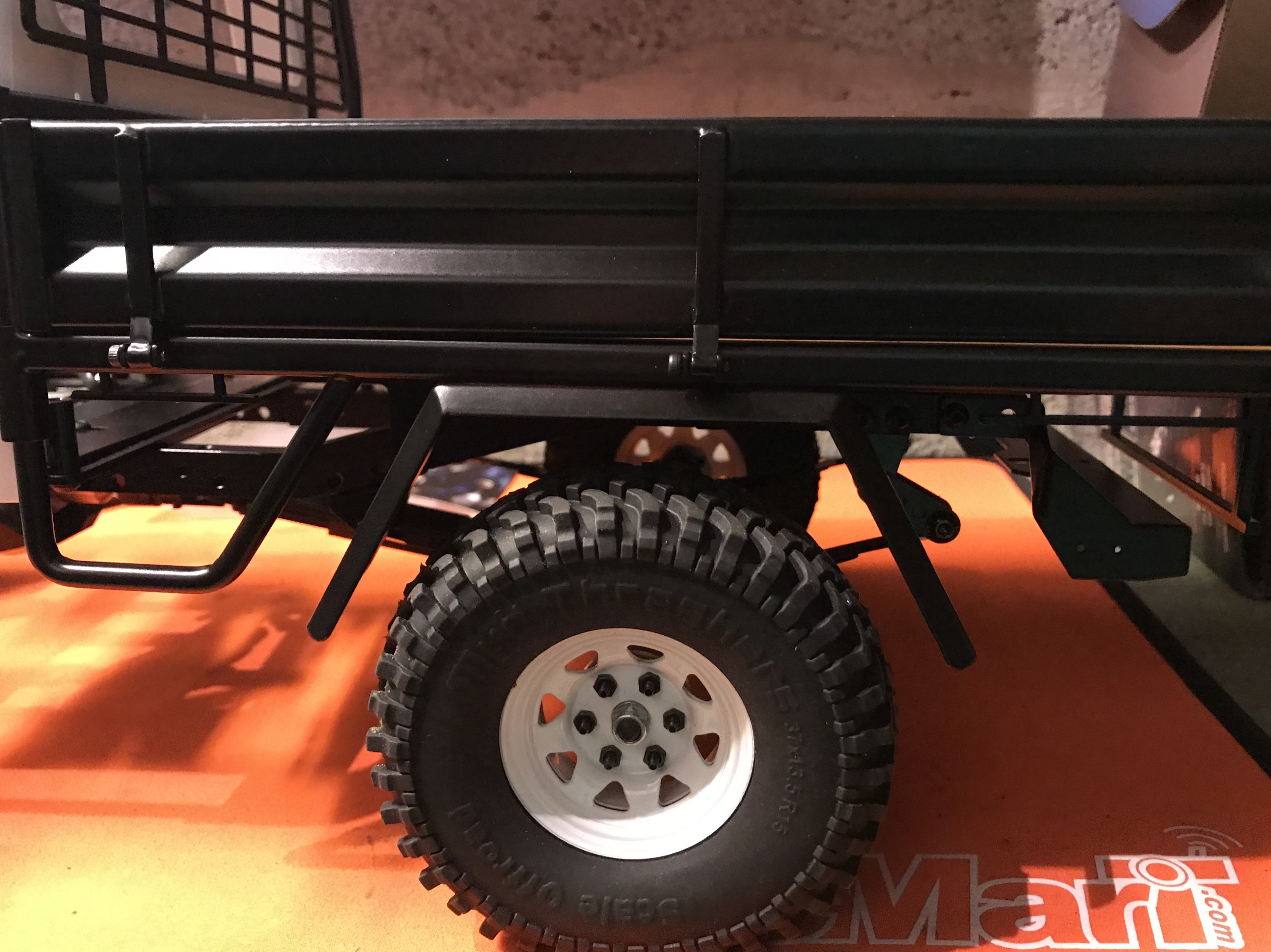

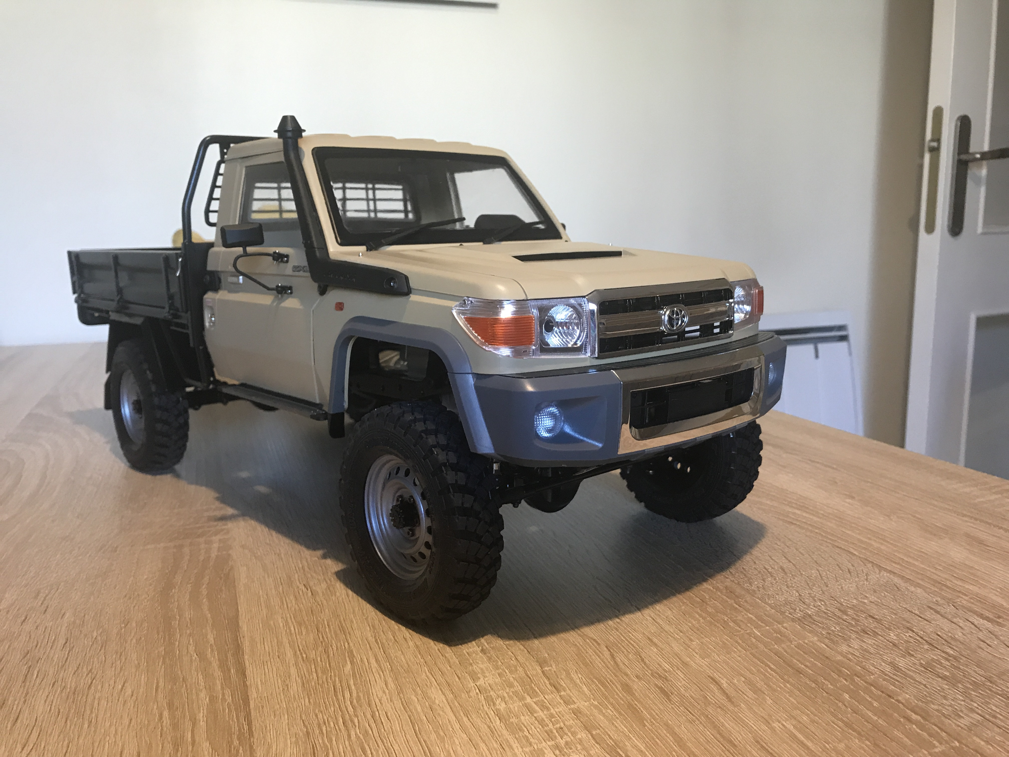

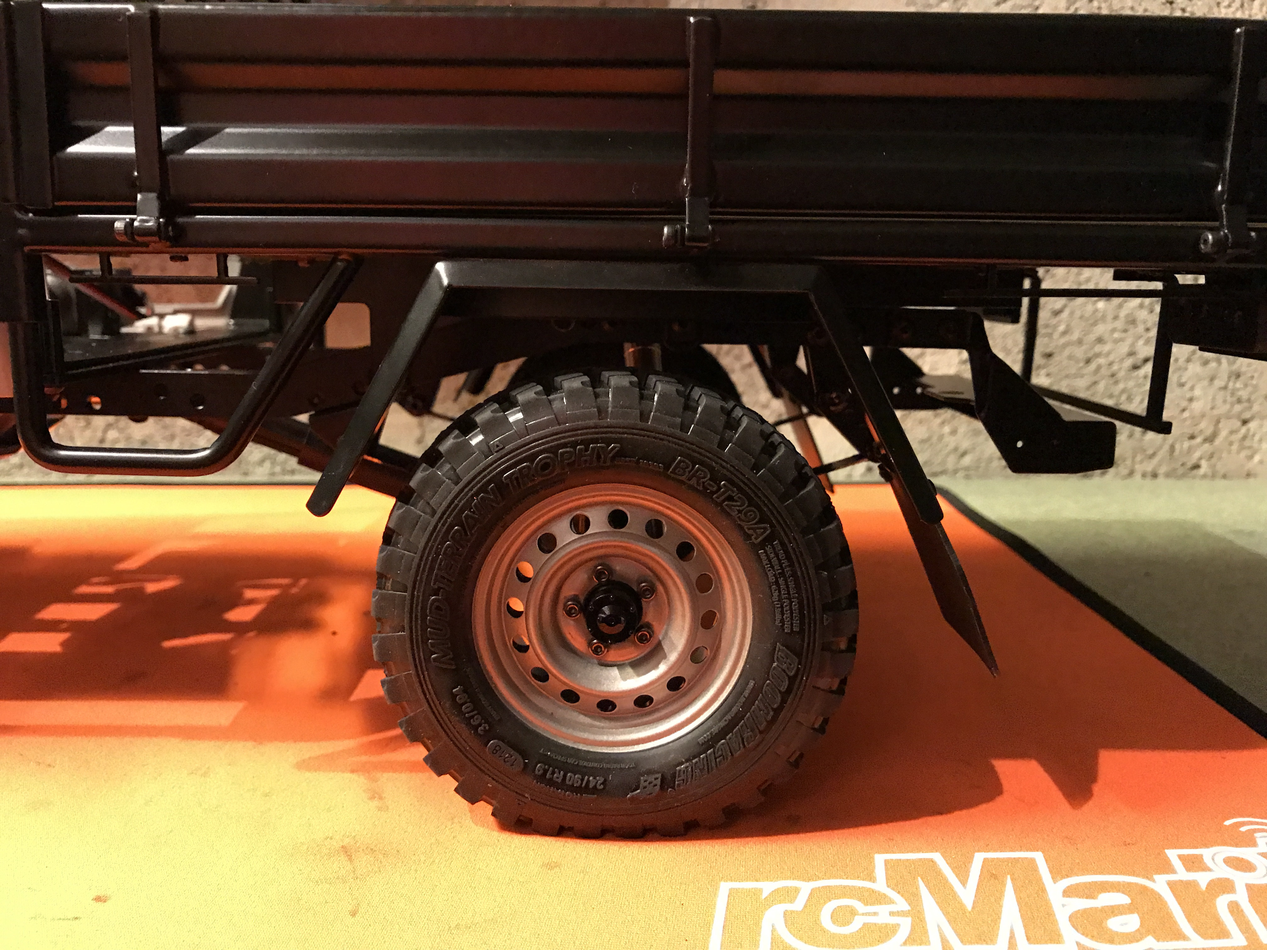

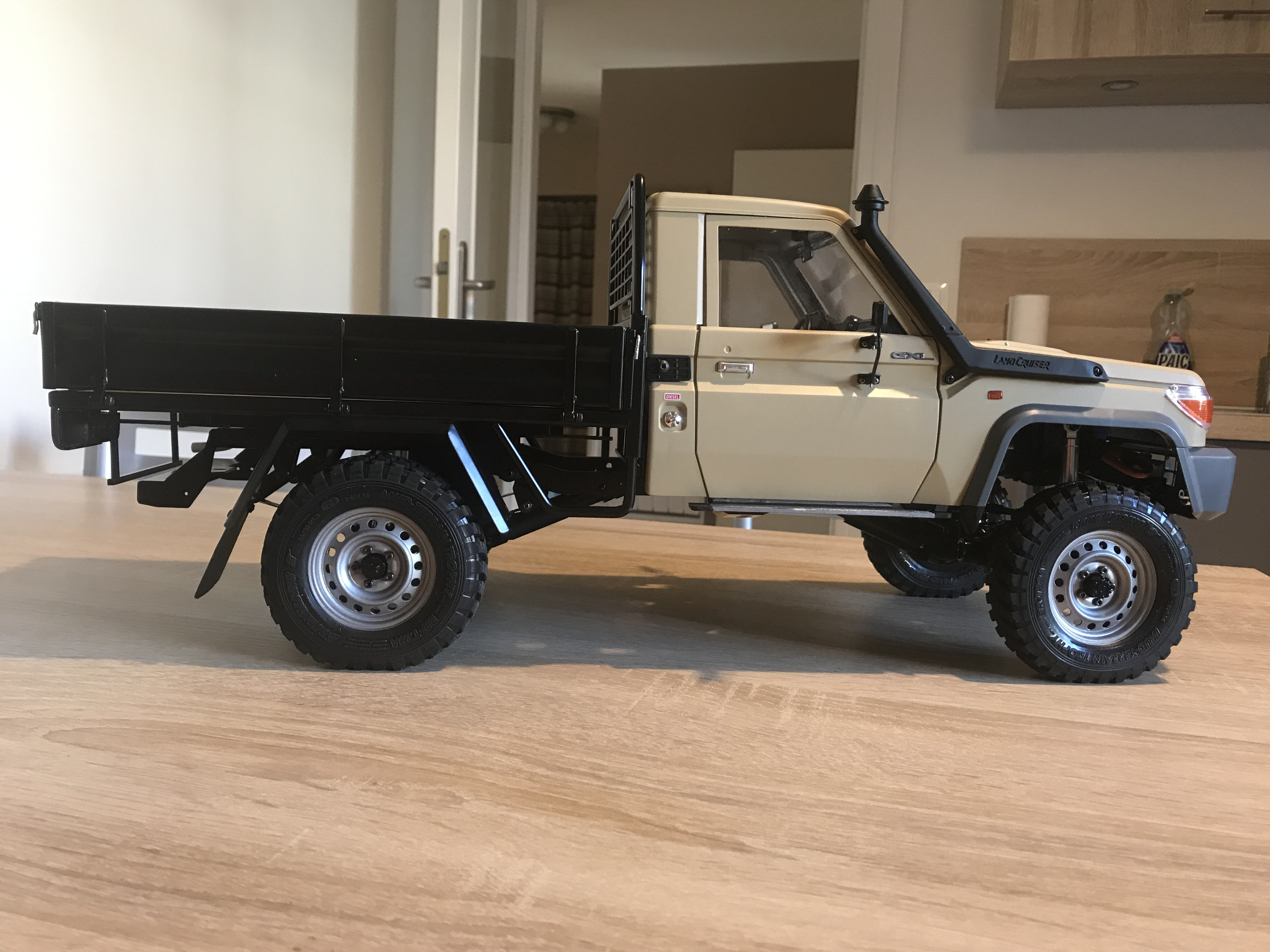

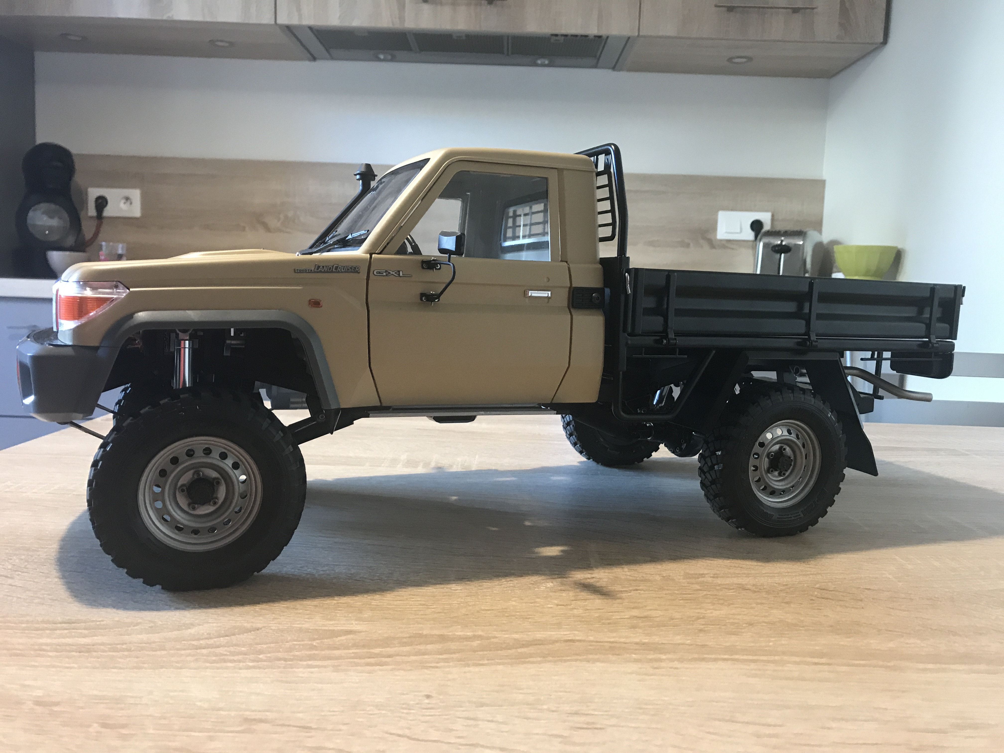

    Bonjour à tous, mon LC 70 est terminé pour ce qui est du montage et peinture, je trouve le résultat concluant .
    Il reste encore pas mal de taf dessus, installer le contrôleur, récepteur et placer la batterie ( certainement dans la benne)
    je ne voudrai pas démonter la carrosserie pour la changer .
    Quelques accessoires dans la benne et abaisser un peu l'ensemble, je vais monter des amortisseurs en 70mn à l'avant au lieu des 80mn .
    Les roues sur l'avant dépassent légèrement de la carrosserie, je vais essayer de trouver des hexa plus fines .

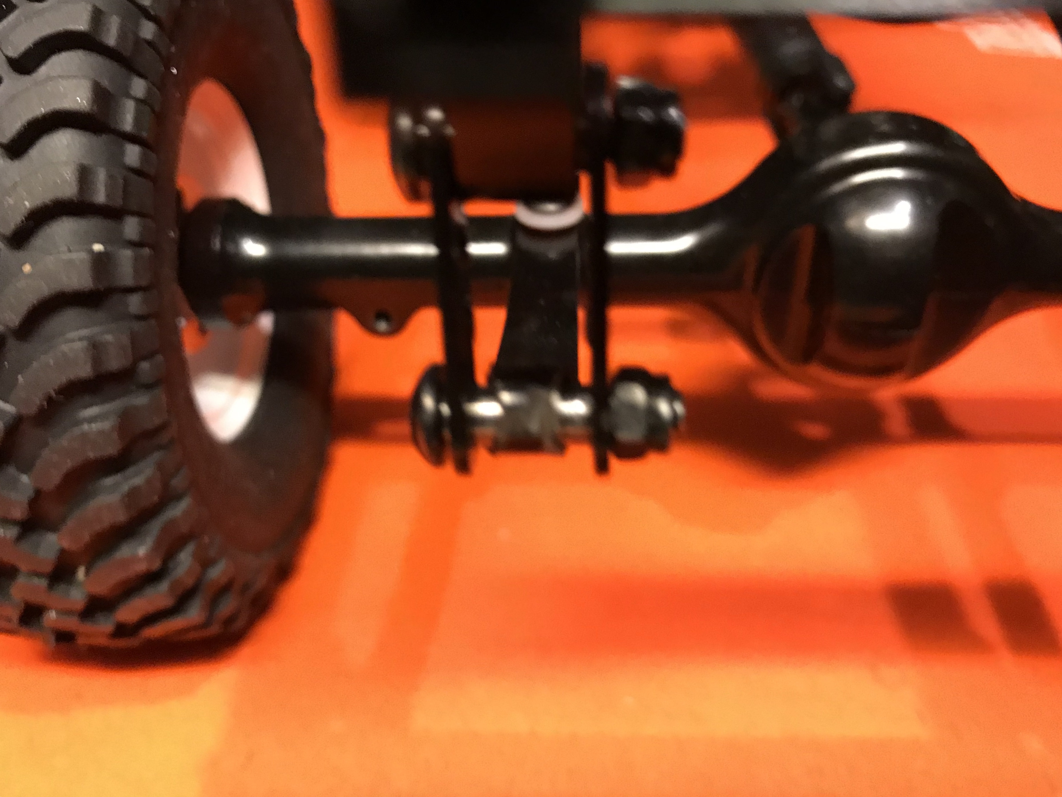

    Par contre j'aurai besoin de vos conseils pour abaisser l'arrière, comment faire avec ce type d'amortissement avec lames ?
    Peut etre modifier l'inclinaison des amortisseurs de 70mn ?
    aristote, mask, Ndes et 1 autre personne aiment ça.
  12. hanjin-san
    10 090
    5 505
    Il est très réussi et perso, je n'abaisserai que l'avant, je trouve l'arrière bien niveau hauteur.
    Après si tu y tiens, tu peux repercer le support arrière pour remonter les jumelles ou bien raccourcir les jumelles elles même (si la course le permet), ou carrément passer les lames sous le pont.
    Rubicon69 apprécie ceci.

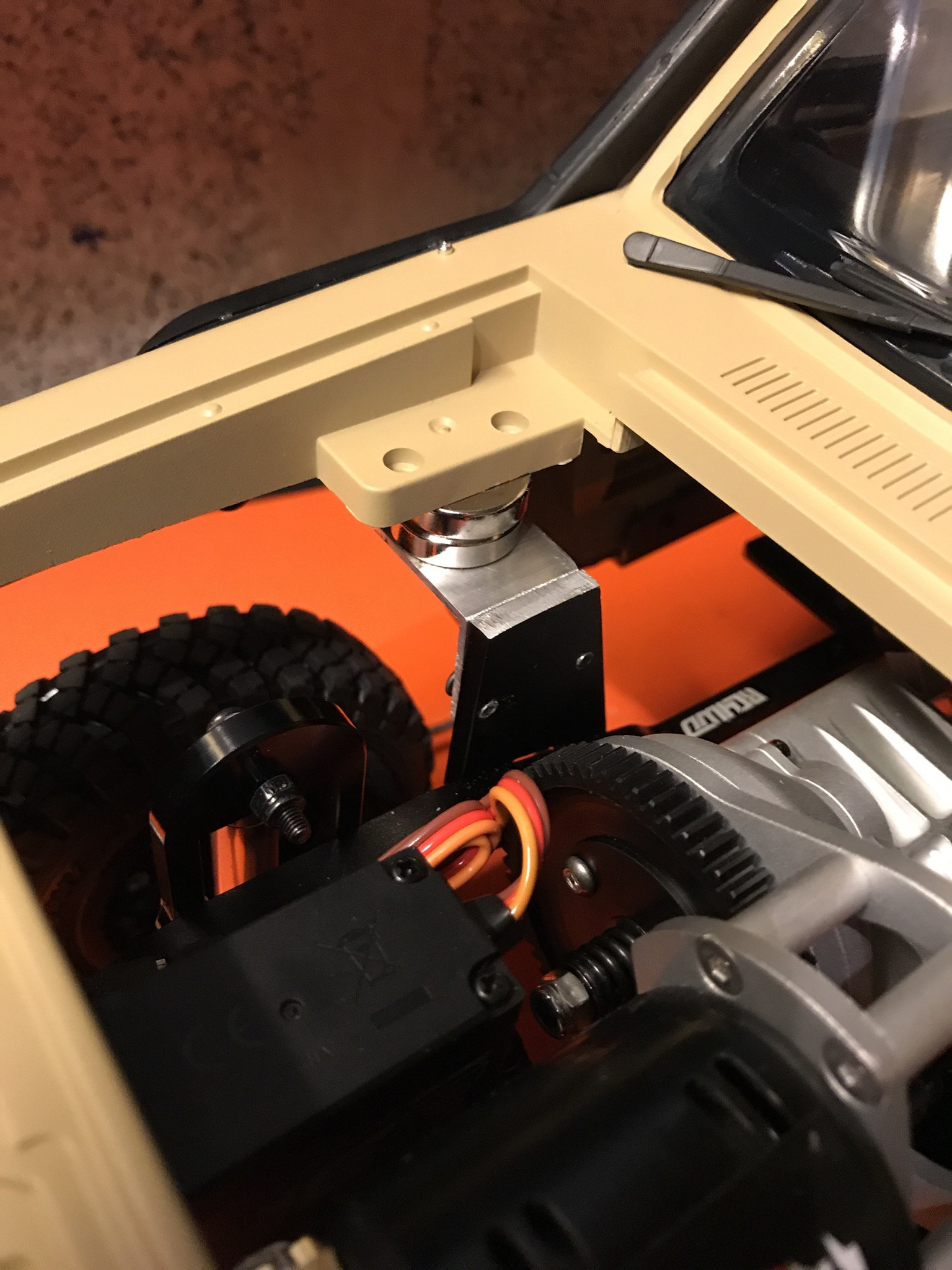

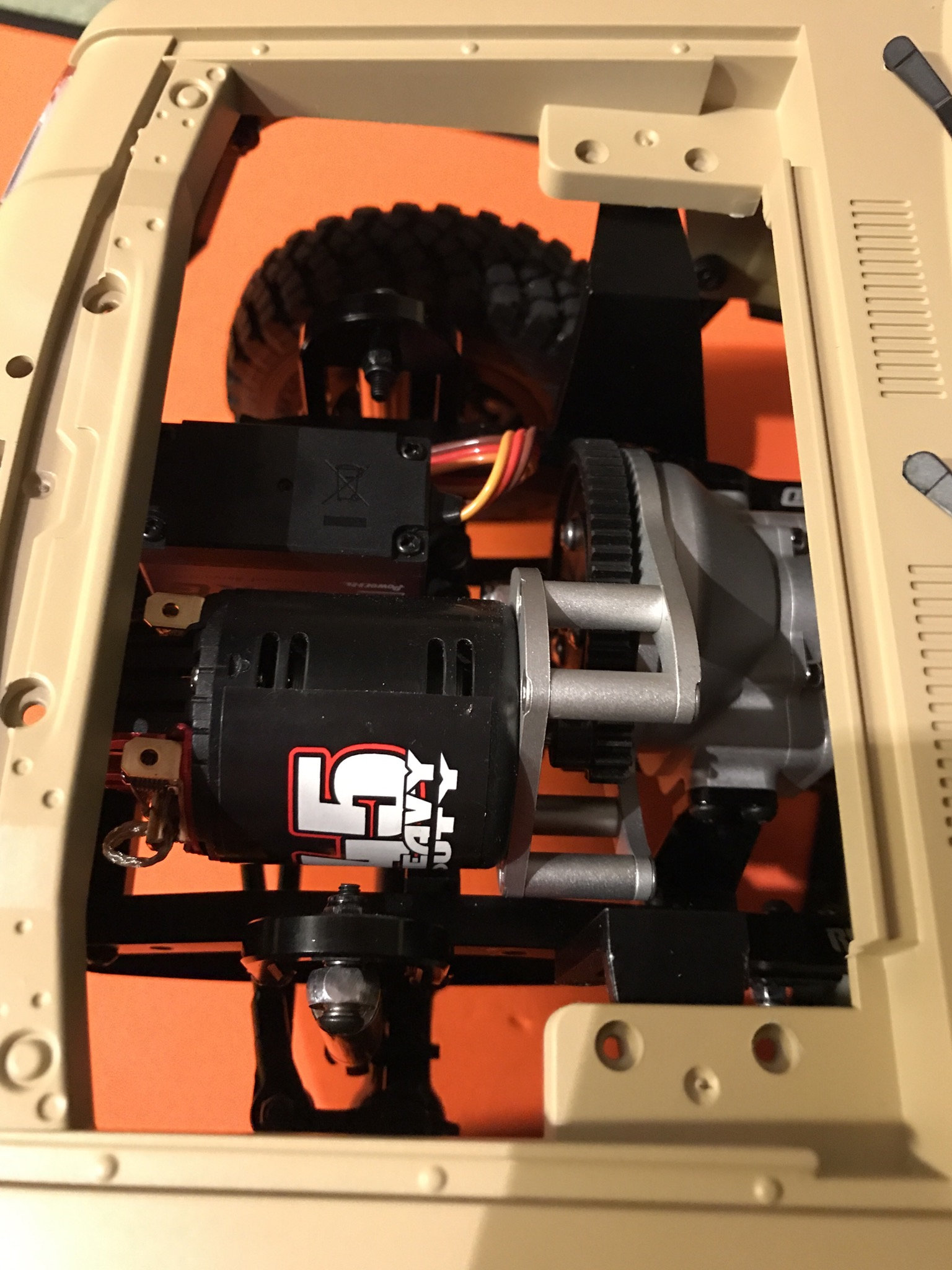

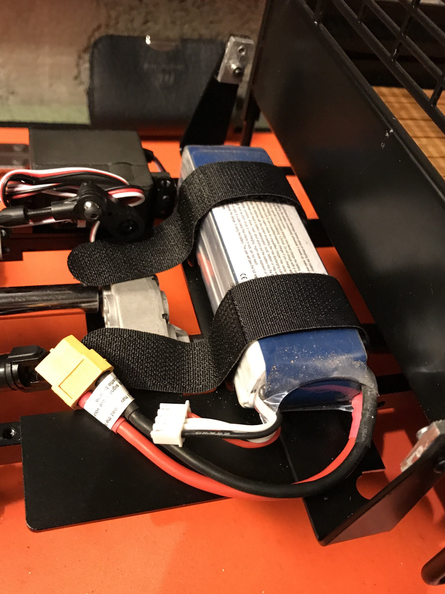

    Merci les gars, et vous en pensez quoi de la localisation de la batterie sur la benne ?
    J’ai largement la place sur le châssis mais obligé de démonter la carrosserie à chaque fois.
    Elle tient par 4 visses dont deux avec écrous
  16. Ndes
    Ndes membre
    5 Février 2012
    691
    559
    Tu peux pas faire une modif pour mettre un genre de charnière à l avant et basculé la Caro?

  17. olivier62640
    olivier62640 membre
    12 Février 2018
    327
    146
    Sous la capot ta pas la place pour la batterie ? Avec le système d ouverture ses le top, je fais sa sur le mien

  19. Rubicon69
    Rubicon69 membre
    17 Décembre 2013
    2 321
    3 200
    Non pas la place sous le capot avec ce châssis, c’est effectivement possible avec le Rcmodelex car l’implantation de la boite et de l’électronique est différente.
    Je vais voir pour un système de fixation par aimant.

  20. Rubicon69
    Rubicon69 membre
    17 Décembre 2013
    2 321
    3 200
    Bonsoir, ce soir j’ai fixé la carrosserie avec des aimants sur l’avant et la fixation arrière avec le kit fourni avec la benne Cchand.
    J’ai également positionné la batterie.
    Ça avance, manque les amortisseurs avant en 70mn, le contrôleur et radio .
