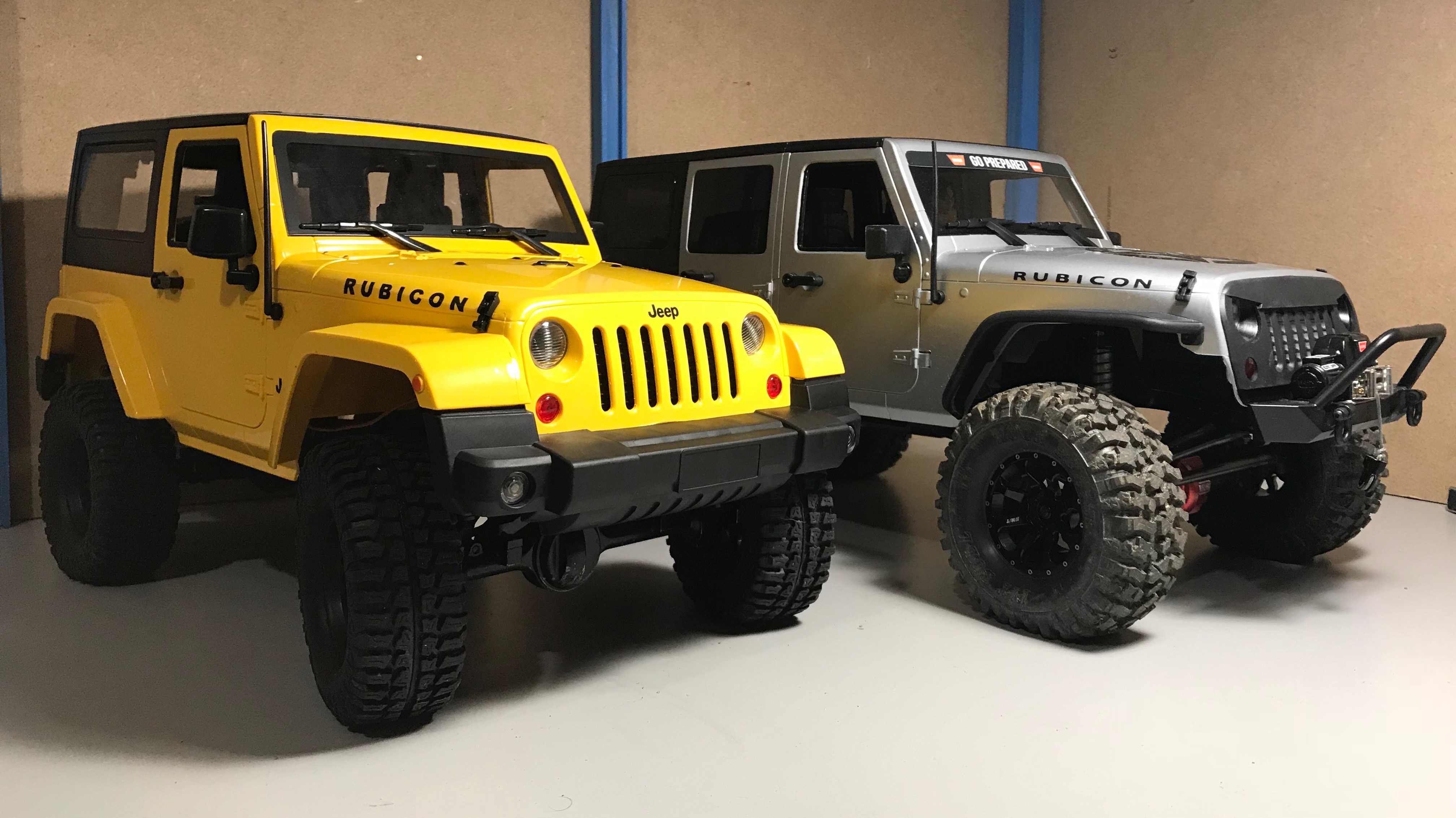

    J'adore ces jantes MT.
    Elles vont super bien sur les Jeep.

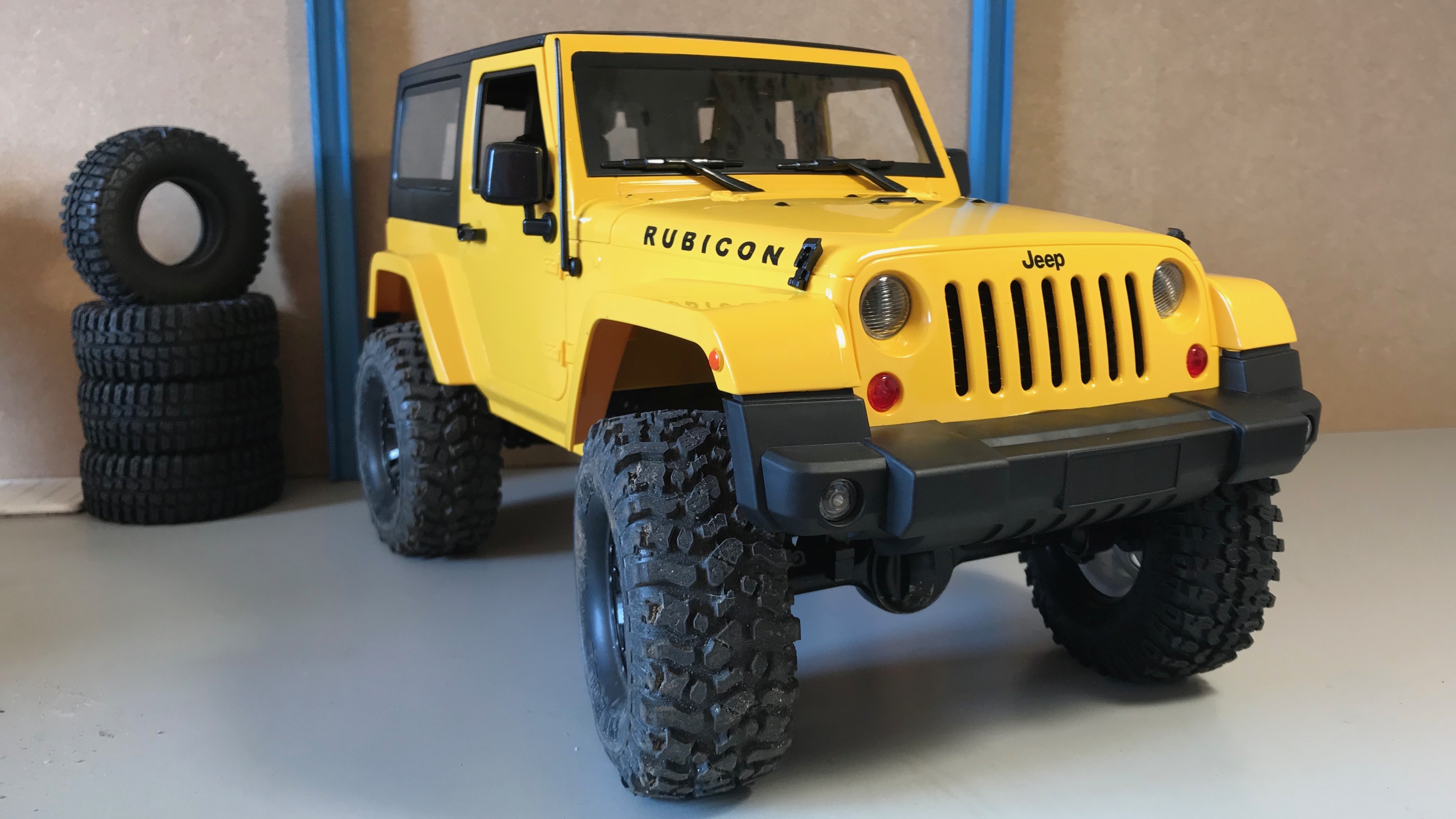

    Vraiment pas mal dans cette configuration :bravo:
    D'ailleurs , sa fait un moment que je souhaite le faire :humhum:
    Tu as fixé la carro comment ? :)

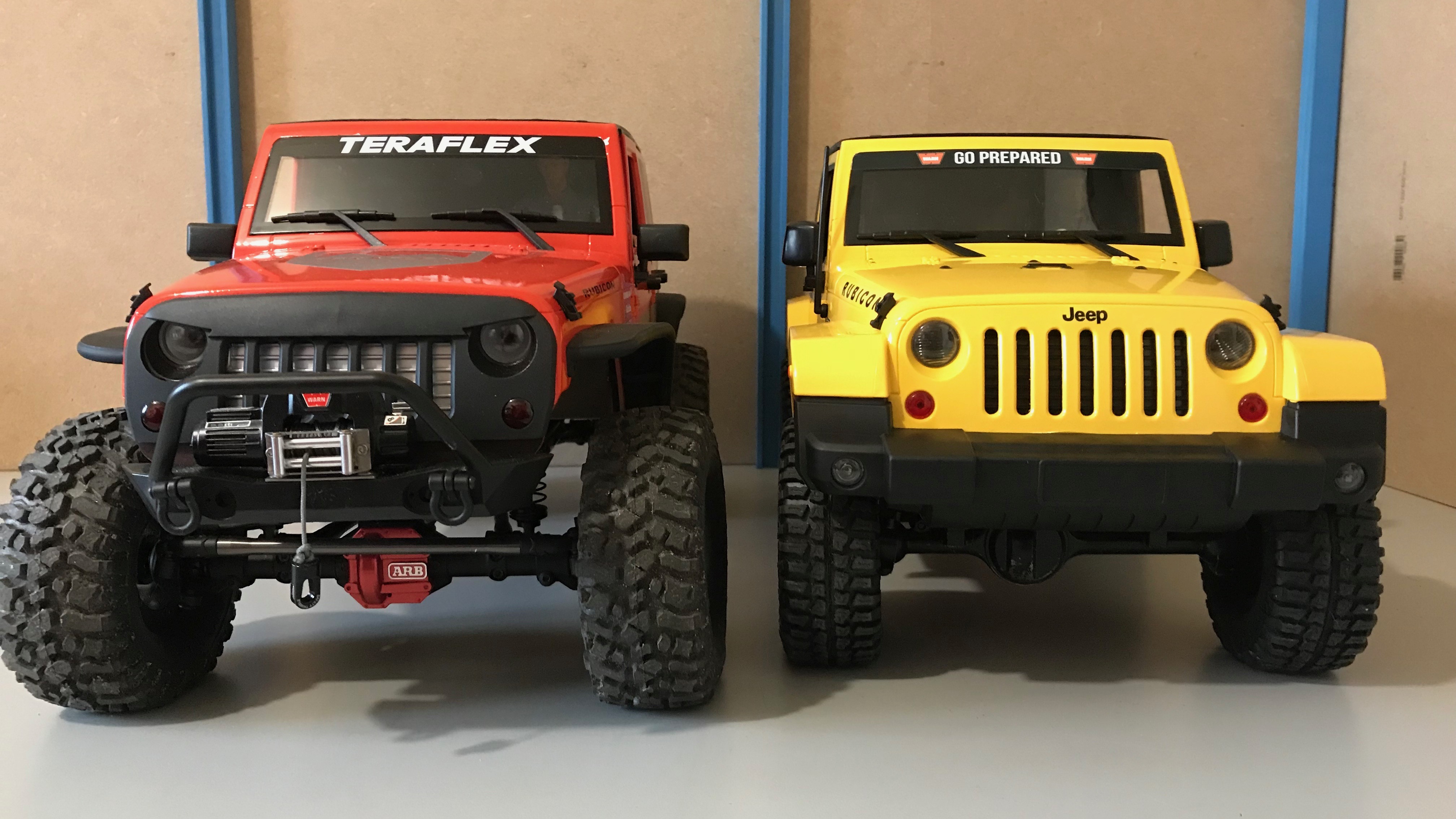

  3. Skudd
    Skudd membre
    17 Octobre 2014
    3 802
    2 841
    Pas fixée pour le moment MAIS l'avant est coincé par les deux longerons, il me resterait juste à placer 1 ou 2 neodymes à l'arriere et roule...

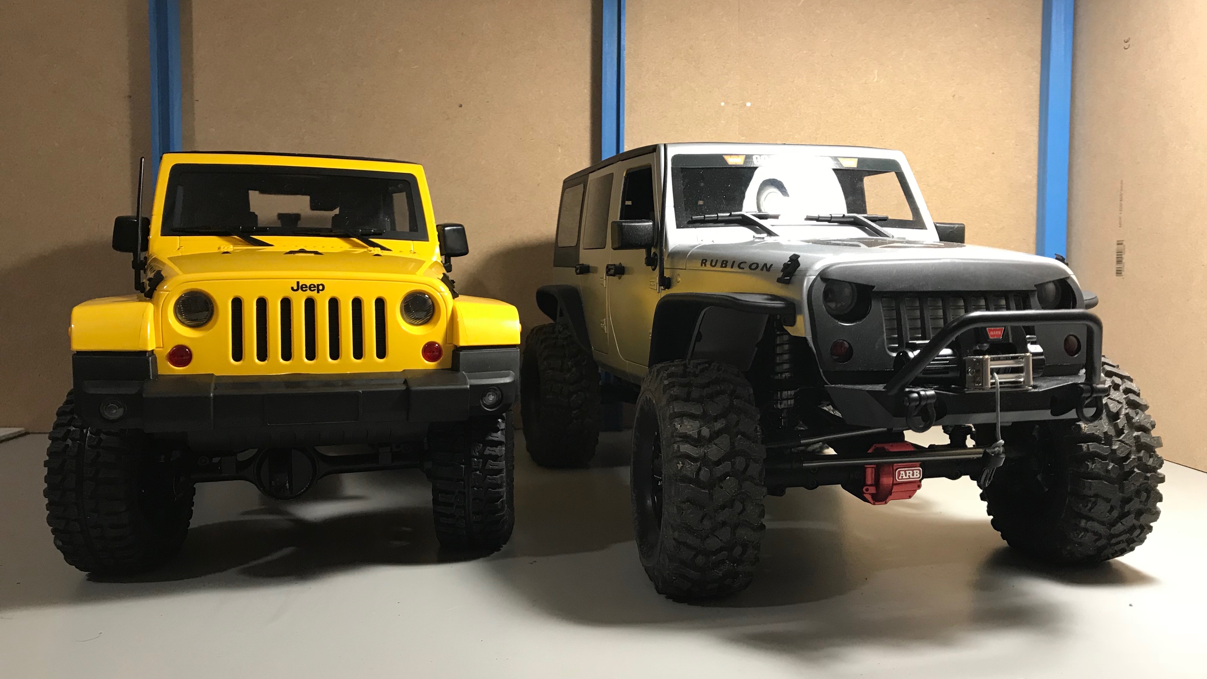

  5. Skudd
    Skudd membre
    17 Octobre 2014
    3 802
    2 841

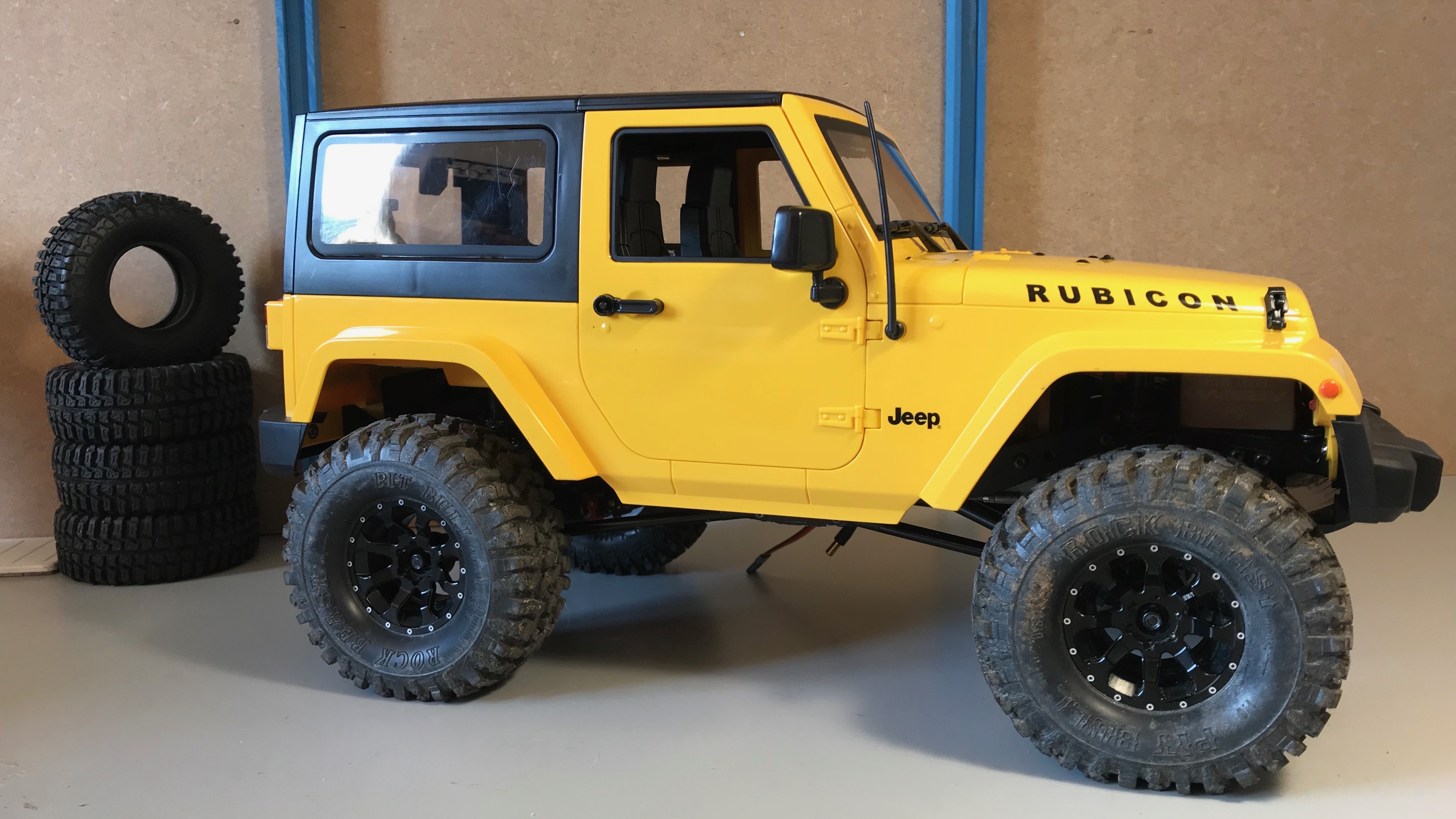

    Apres quelques essais, je pense la faire en version "sage", donc avec des pneus un poil plus petit (ici des Mud Country).
    Elle sera aussi un poil plus basse, j'ai encore 3 ou 4mm à gratter à l'arriere et je descendrai le tout d'environ 1cm.

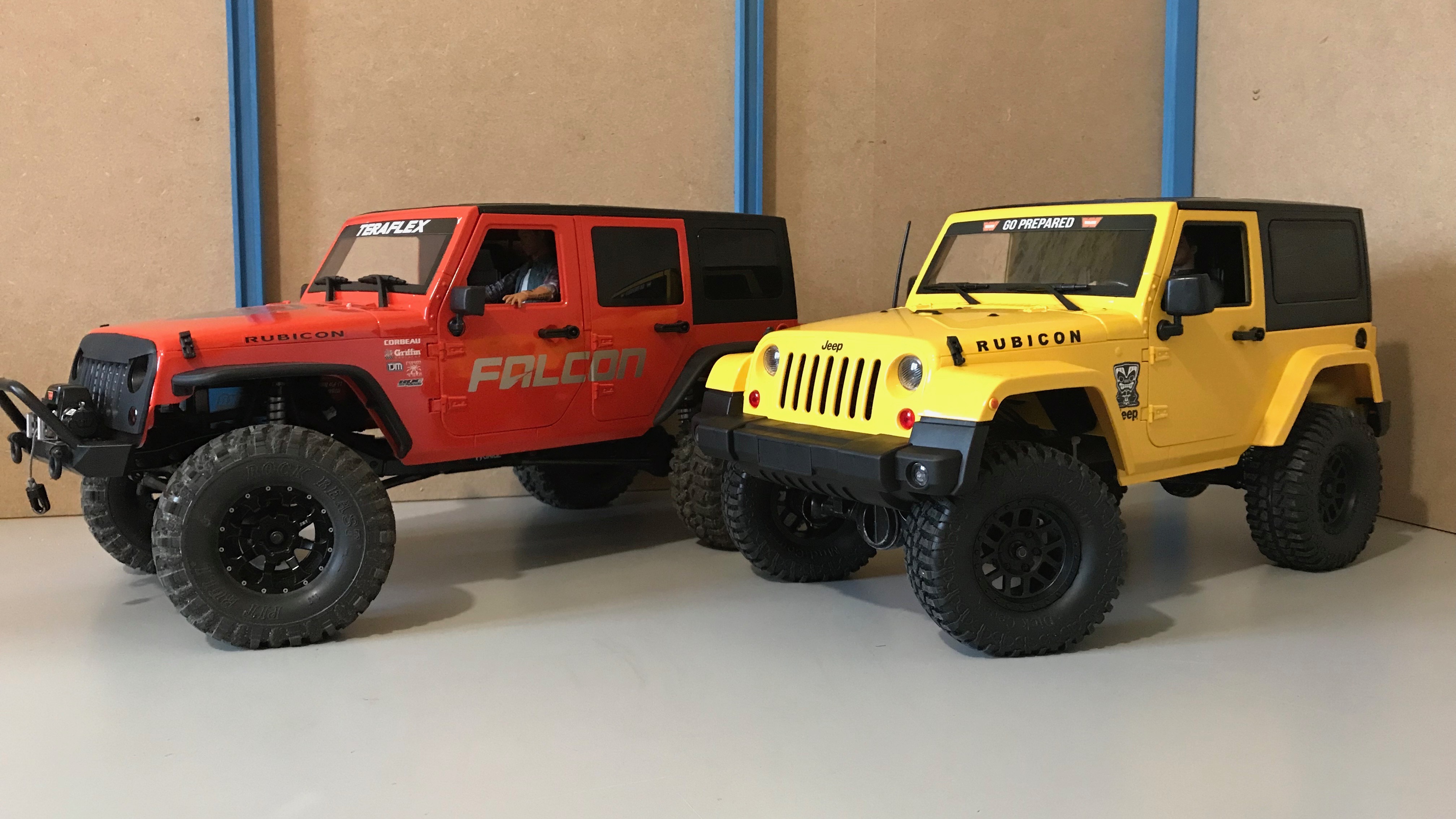

    Ce modele tranchera bien avec mes versions 4 portes.
    team_nico_13 et Chris Customs aiment ça.
  6. sasacécé
    22 Octobre 2011
    4 684
    1 438
    Bien mieux avec ses roues :bravo:
    Tu as revu l'empattement arrière non ? :humhum:

  9. Skudd
    Skudd membre
    17 Octobre 2014
    3 802
    2 841
    :hihi::hihi::hihi:

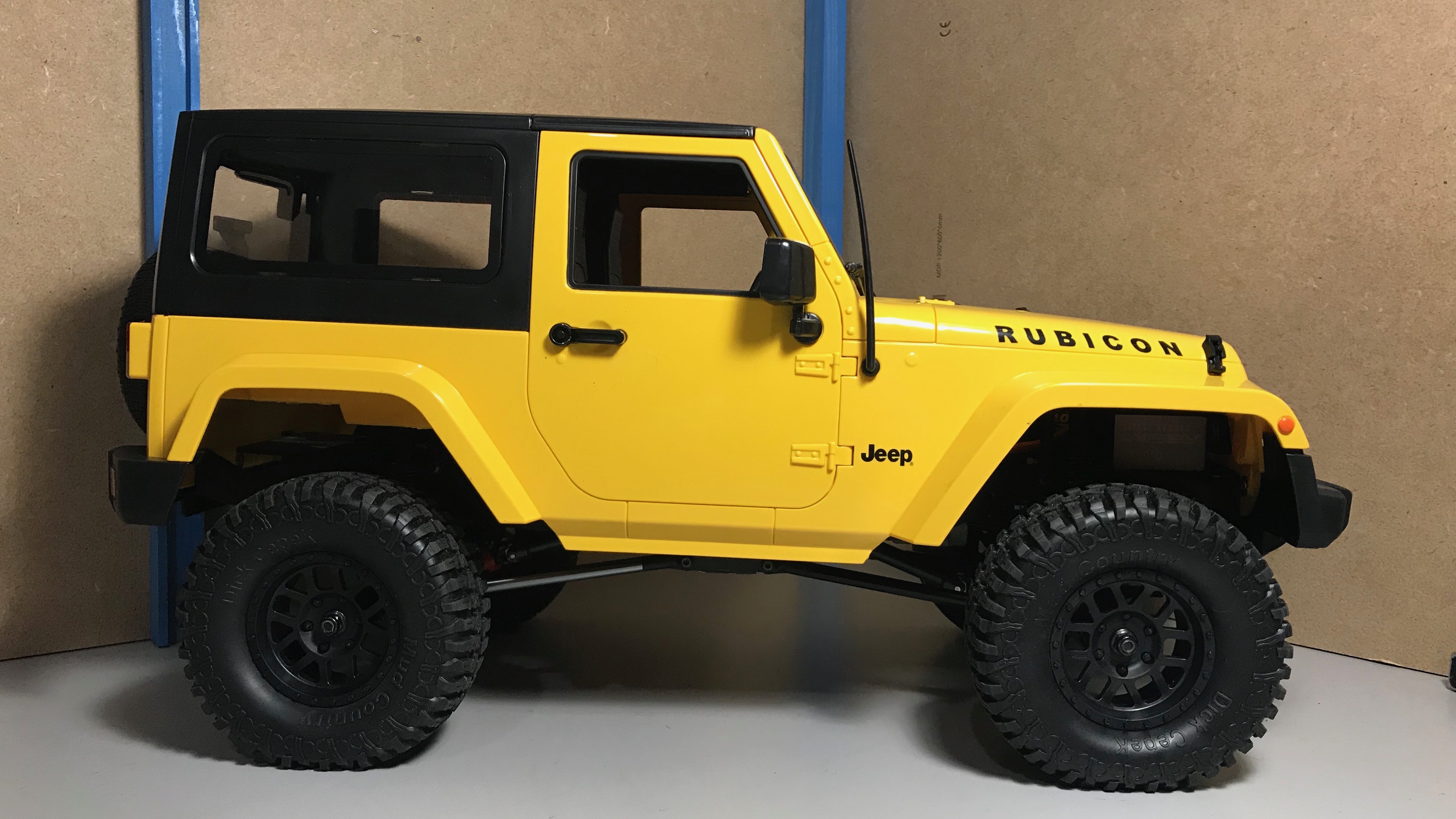

    Oui, mes liens inferieurs sont passés à 70mm au lieu de 73mm. L'avant est quant à lui resté inchangé.
    Je sacrifie aussi l'arriere de la Jeep pour les suspensions et la batterie :confused:. Je ne veux pas partir sur une transformation genre cantilever parce que je ne suis pas certain que ce chassis ne finisse pas avec une carrosserie de D90...
    Voilà, tu sais tout ;)

    Entre paranthese, je dois quand meme retravailler sur les liens arriere pour modifier l'inclinaison du pont

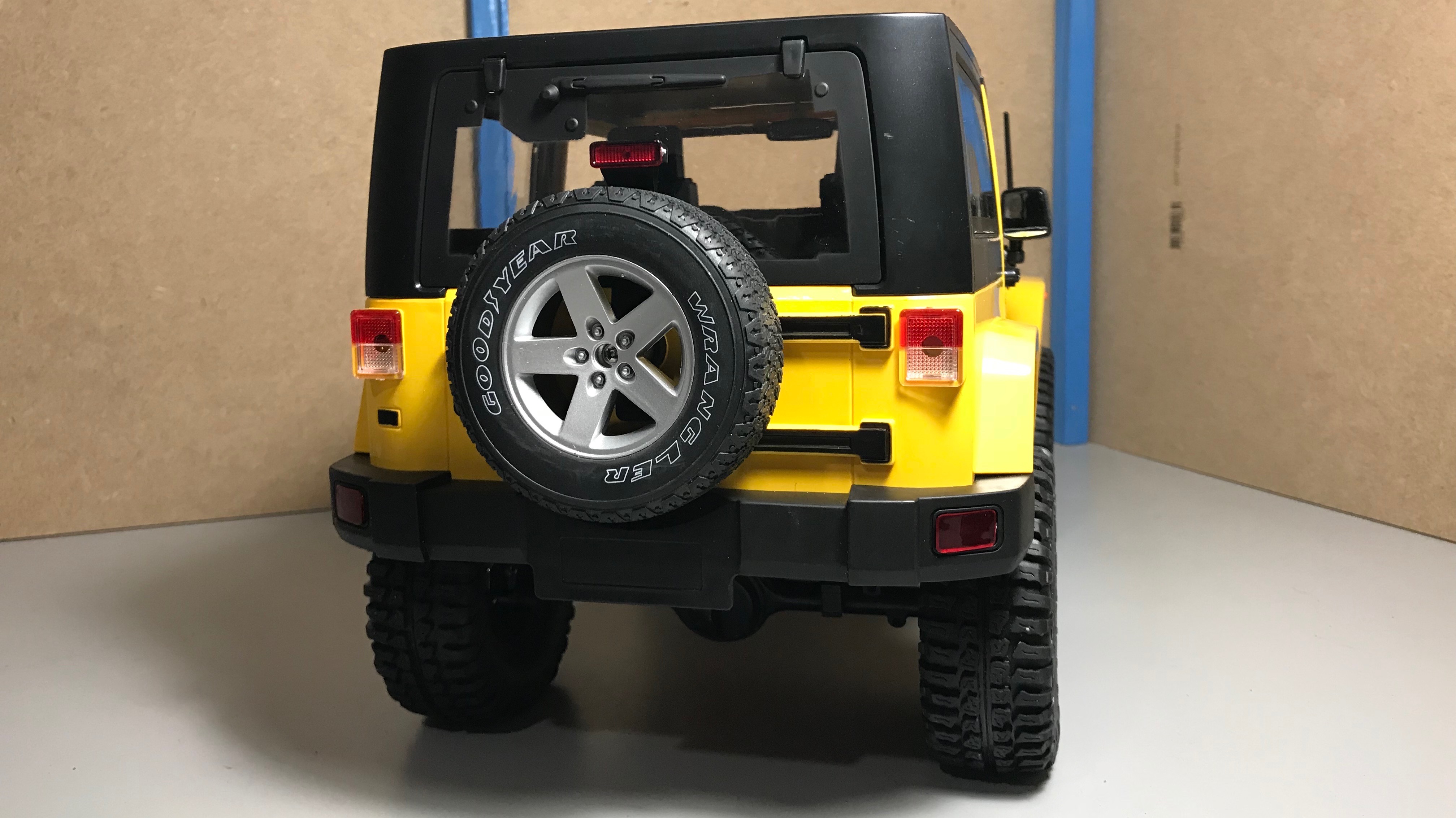

  11. Skudd
    Skudd membre
    17 Octobre 2014
    3 802
    2 841

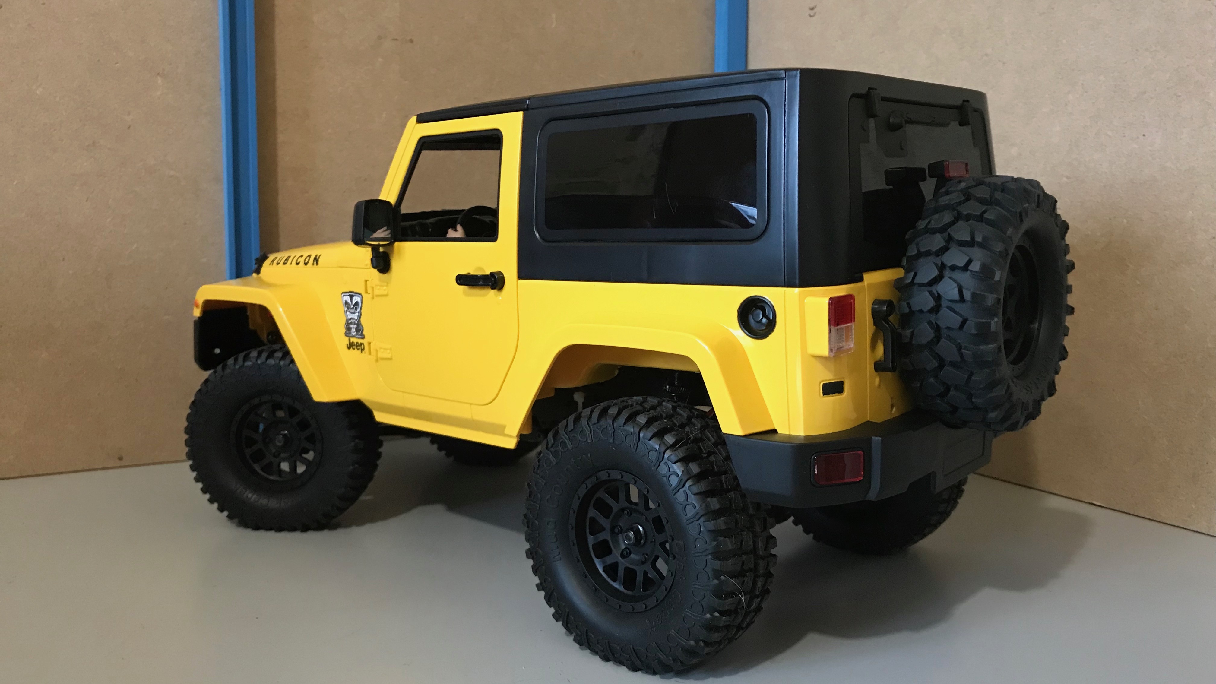

    Carrosserie fixée, electronique en place, la batterie est elle fixée à la carro devant le tablier, recepteur et esc sont eux à l'emplacement classique.
    Il ne me reste plus qu'à changer les amortisseurs pour des 70mm et enfin finir de reflechir à de nouvelles jantes...
