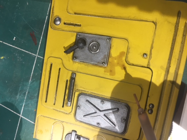

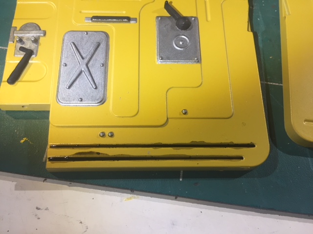

  6. Teddy

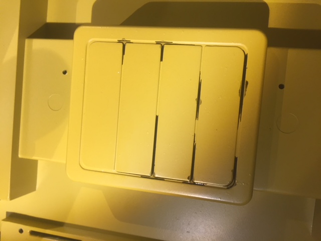

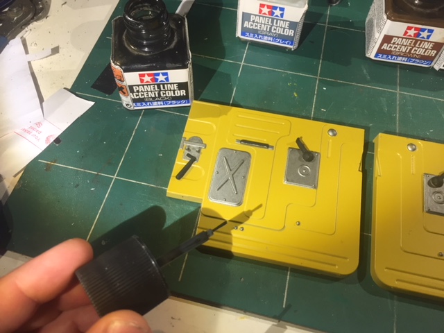

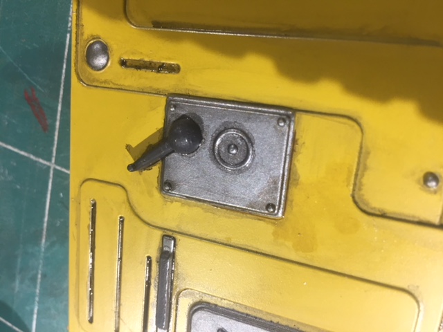

    Alors j'utilise les jus de la gamme Tamiya. Généralement sur tous mes scales maintenant.
    Je vais vous essayer de vous montrer comment je fais.
    Et en effet c'est très facile.
    Je ne peux qu'encourager ceux qui hésite à se lancer.
    Les intérieurs sont parfait pour s'essayer au styrène et toutes sortes d'expérimentation je trouve.
    Cela se voit moins.
    C'est pas comme si vous tentiez un truc au milieu de votre capot....

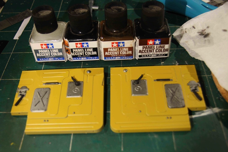

    Sur les couleurs claire, le noir est souvent la base.
    Chaque pot à son petit pinceau c'est très pratique.
    Le produit est très liquide. L'idée est de le déposer dans les gorges, sur les arrêtes, boutons, etc...
    Ne pas oublier de remuer le pot avant !

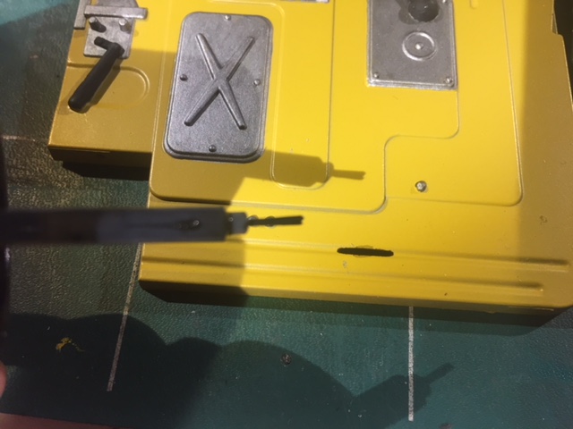

    Je dépose une grosse goutte dans cette gorge :
    Puis je peu incliner la pièce pour faire couler le jus :
    Je remplis bien de produit quitte à remettre des gouttes :

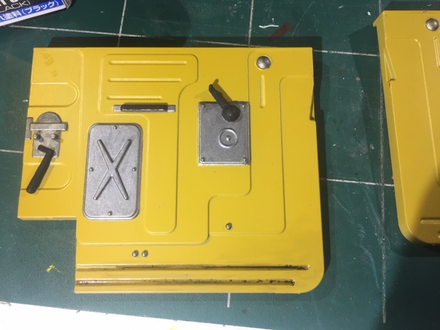

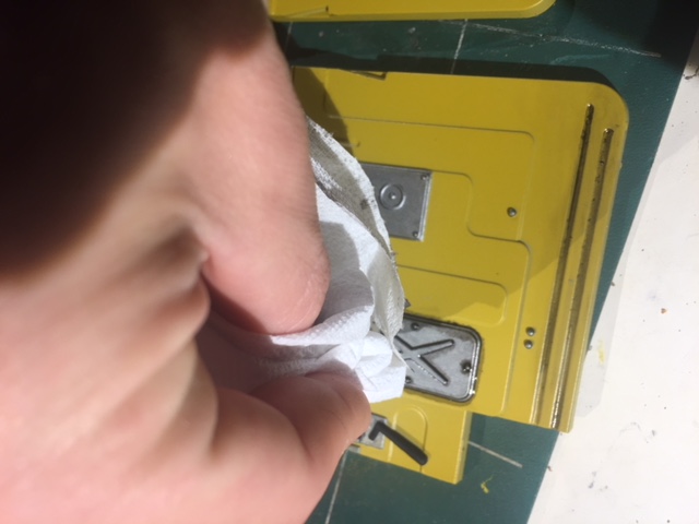

    Puis je passe un coup de sopalin en essuyant en effleurant :
    Il faut toujours avoir le sopalin pas loin pour essuyer.
    Il vaut mieux ne pas mettre trop de produit au début, y aller tout doux. Si vous noyer de jus et que vous essuyer comme un malade, vous pouvez dissoudre votre peinture principale.

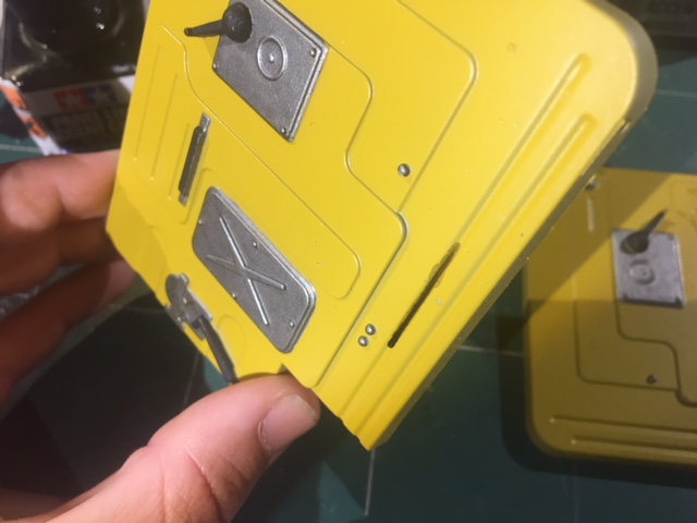

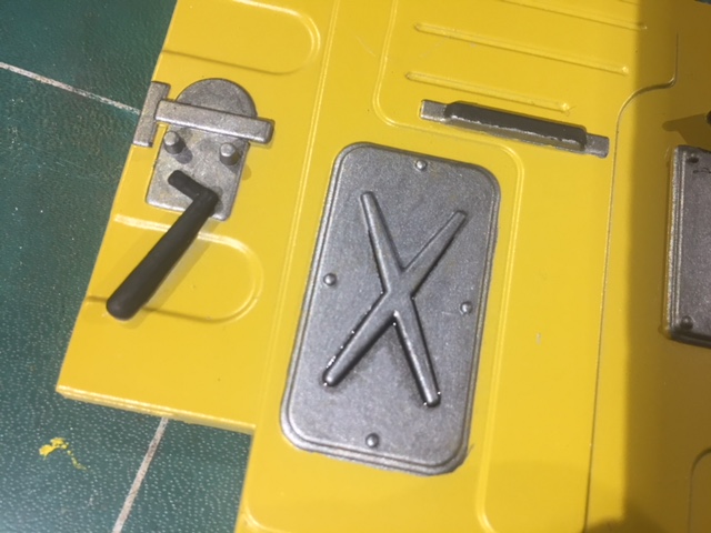

    Je pose une grosse goutte dans le coin de la croix :
    Et très vite cela donne ça par capillarité :
    On en met partout, puis on tamponne, essuie, frotte en fonction :

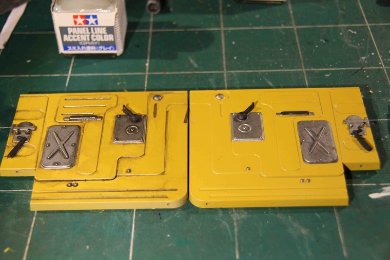

    Puis je rajoute ensuite des tâches de marron clair :
    Je tamponne au sopalin :

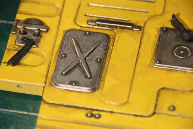

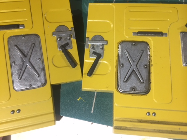

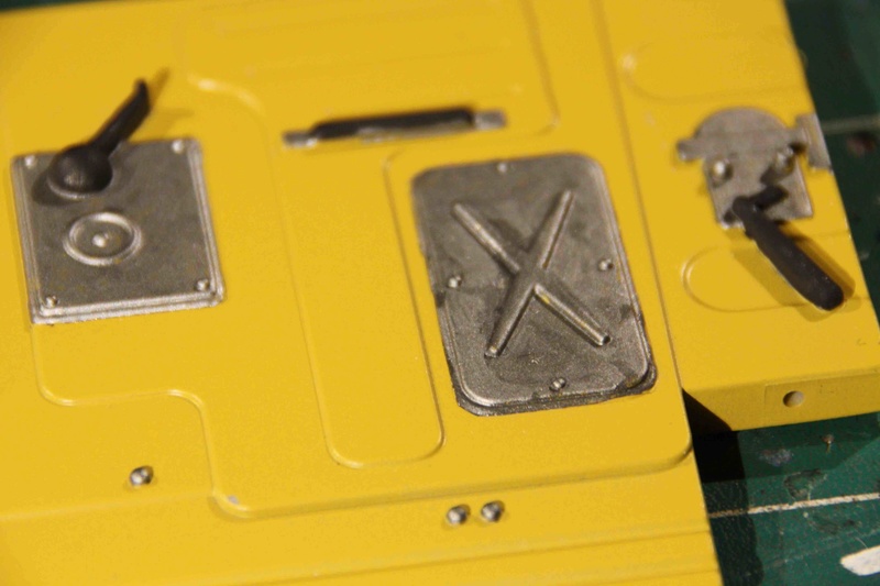

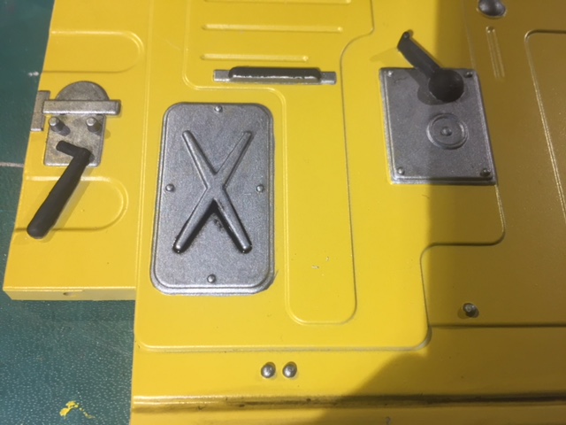

    Résultat avant/après :
    Le produit sèche très vite. On peut le mettre et monter la pièce dans la foulée dans les minutes qui suivent.
    Pleins de produit sympa existe certainement. Le tout, c'est de se faire la main avec un produit qui vous plaît.
    Rien ne remplace l'expérience bien sûr, il faut essayer.
    Si une fois sec, une trace de jus ne vous plait pas, vous pouvez remettre du jus et en peignant doucement. Cela dissolve l'ensemble du produit et direct coup de sopalin derrière, ça "efface".
    Pour des retouches ça marche très bien.

    Bonne explication. (y)
    À savoir que ces jus sont généralement constitués de peinture très diluée.
    Donc facile à réaliser avec des peintures acryliques classiques.
    Dilution à l'acétone (Tamiya) ou à l'eau (MIG) suivant la peinture utilisée.

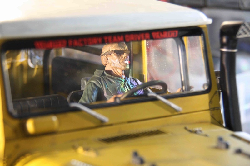

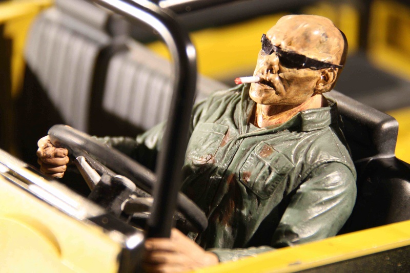

  10. Teddy

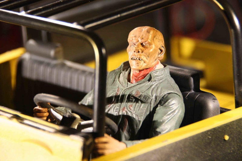

    J'ai installé mon vilain au poste de pilotage :
    Quel tronche :eek: !!
    Dans l'urgence je n'ai que ça en stock qui convient bien avec une amputation à mi-mollet (je vous épargne la scène -18 :p).
    Du coup j'ai essayé de lui arranger le portrait en lui mettant de la super glue dans les yeux et en bricolant des lunettes et une clope :
    Quand on vous dis que fumer c'est mauvais pour la peau :humhum: !!
    J'ai aussi fait une tentative hasardeuse pour lui cacher ses traces d'hémoglobine et ca crasse...
    Le voilà installé :
    J'ai aussi installé un cric High lift et mis des double mousses à l'arrière :
    Me reste plus que l'électro, le treuil et les lumières....:)

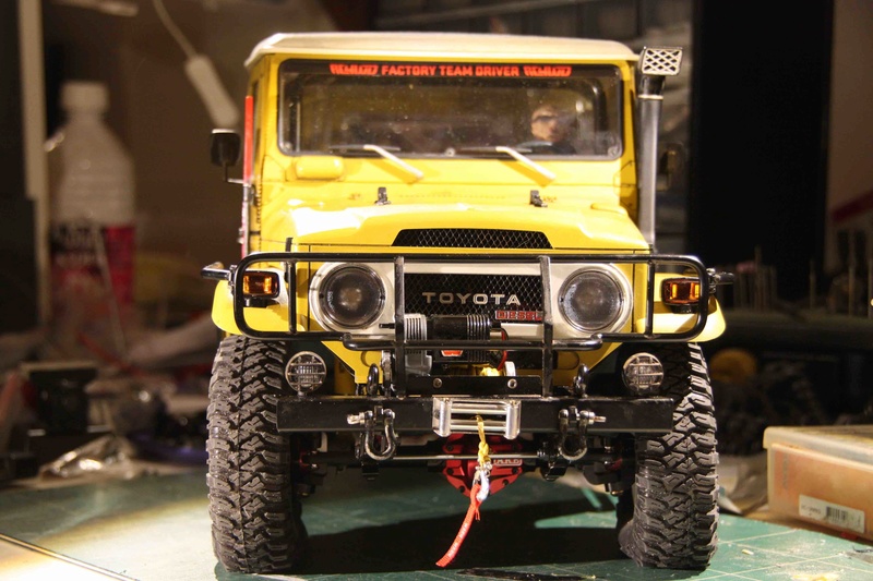

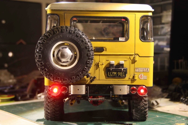

  17. Teddy

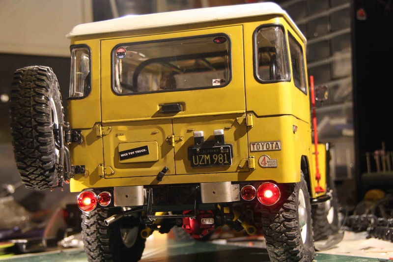

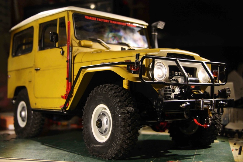

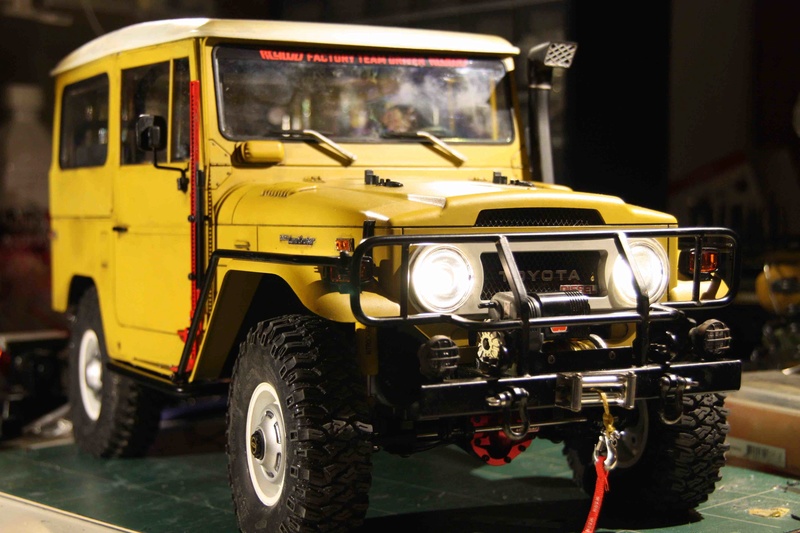

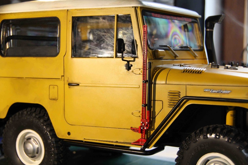

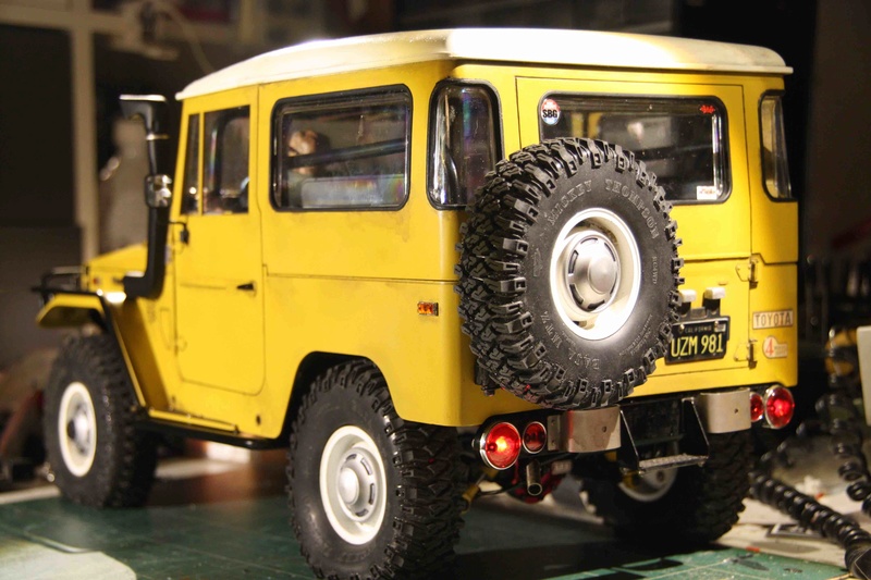

    Bon ben ça y est, le Cruiser est ter-mi-né :bravo: !!!
    J'ai rajouté des manilles et feux additionnels sur le pare choc avant.
    Des double mousse à l'arrière, des coques de ponts ARB rouge, rendu le treuil fonctionnel via la zapette Warn (j'adore).
    J'ai aussi mis des hexa de 9mm pour élargir les voies. Les K44 CNC sont plus étroit que les yota II de quelques mm.
    Puis enfin mis j'ai installé les lumières.
