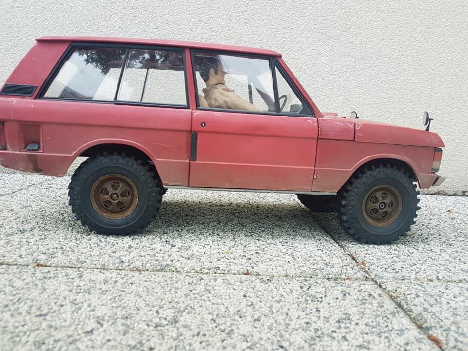

    Donc pour répondre à cette question: ça amorti plutôt pas mal. En fait le comportement est assez réaliste. Je ferais une vidéo qui va bien quand l'intérieur sera posé.

    Carrément ! Beaucoup de gens étaient malades à l'arrière.
    Sur le RRC de mon père on a monté des ressorts "Police": postivement surpris!

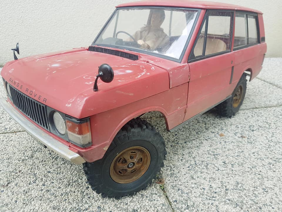

    Salut RockyMtn, tes superbes RR m'ont fait envie, j'ai donc commandé chez JSScale la carro et l'intérieur :bravo:
    Mais pourrais-tu me dire quelles jantes tu as mis sur le bleu (ou dernièrement sur ton rouge) ?
    est-ce les Cchand en 1.9 ?
    Merci (y)
  7. RockyMtn
    RockyMtn membre
    28 Décembre 2013
    449
    359
    Salut!
    Génial, tu verras c'est une superbe carro très versatile.
    En fait le Range bleu est à JS SCALE, ou plutôt était (de mémoire il a été vendu). Les jantes sur le bleu sont les versions Shapeway. Elles sont donc en impression 3D et ne sont pas beadlock.
    Le Range rouge, le miens donc, est monté avec les CC HAND en 1.9 (beadlock) ayant subit un sérieux weathering. Elles vont pas tarder à être sur le shop de JS SCALE au même titre que les Vogue. Le déport est identique au Tango Down et permet donc d'avoir les roues bien à l'intérieur de la carro. Contrairement aux copies chinoises qui ont un très gros déport et peuvent faire sortir de la carro.

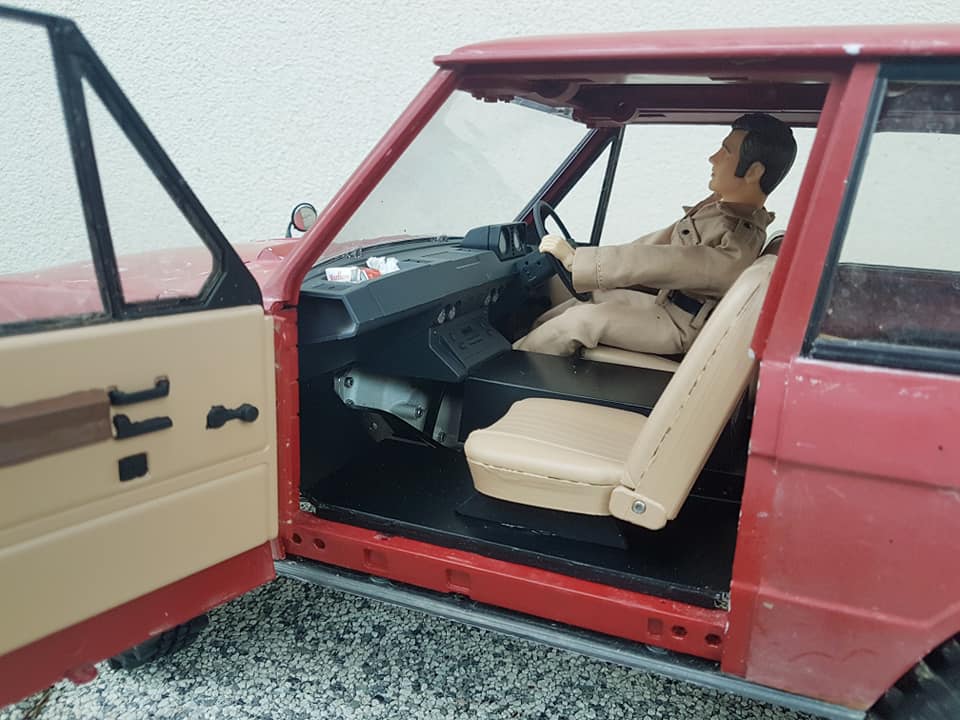

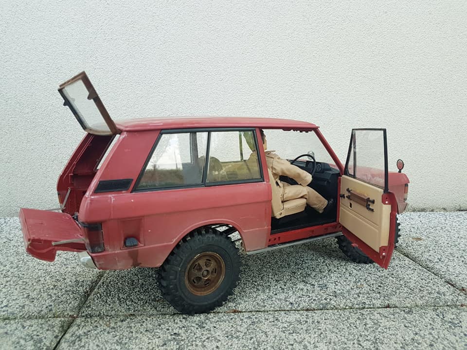

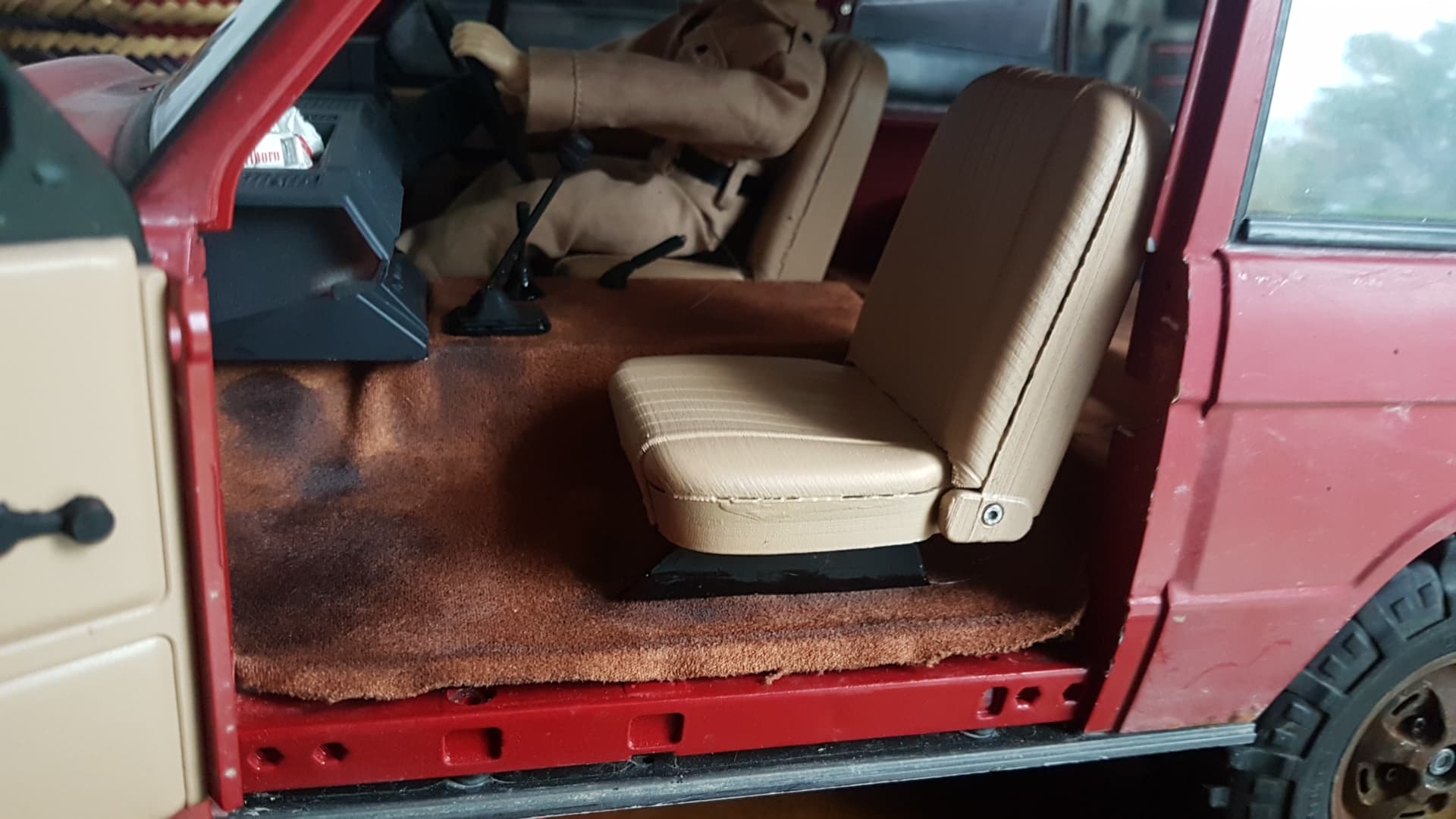

    L'intérieur prend doucement forme. Il manque encore pas mal de petites choses mais le plus gros est fait
    [​IMG] [​IMG] [​IMG] [​IMG]

    Excellent ! (y)

    Superbe :bravo:

    ça c'est beau, quelle ligne ce range !! :love::love:
    Tu as un beau scale RockyMtn (y)

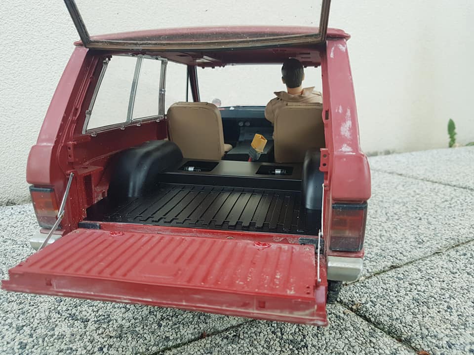

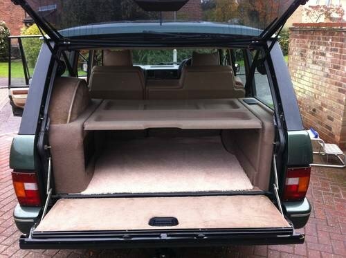

    a y regarder de plus près, y a un detail typique des rangies qui pourrait etre rajouté pour plus d'authenticité:
    la roue de secours a l'intérieur sur le coté gauche du coffre, avec sa housse en gros velours assorti a lamoquette du vehicule (y)

    Si on veut chipotter: la housse de la roue de secours en moquette est venue plus tard (celui que tu as mis en photo est une série Brookland à vue d'oeil), les premiers avait une housse noir.... mais je vais quand même le faire! J'attend d'avoir la banquette et de faire le bac qui cachera la batterie

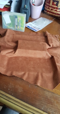

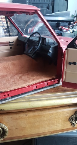

    Et ça me fait une transition toute trouvé pour l'avancement du jour: la moquette! Un bon gros morceau trouvé chez Mondial Tissus:
    En mode marouffalge

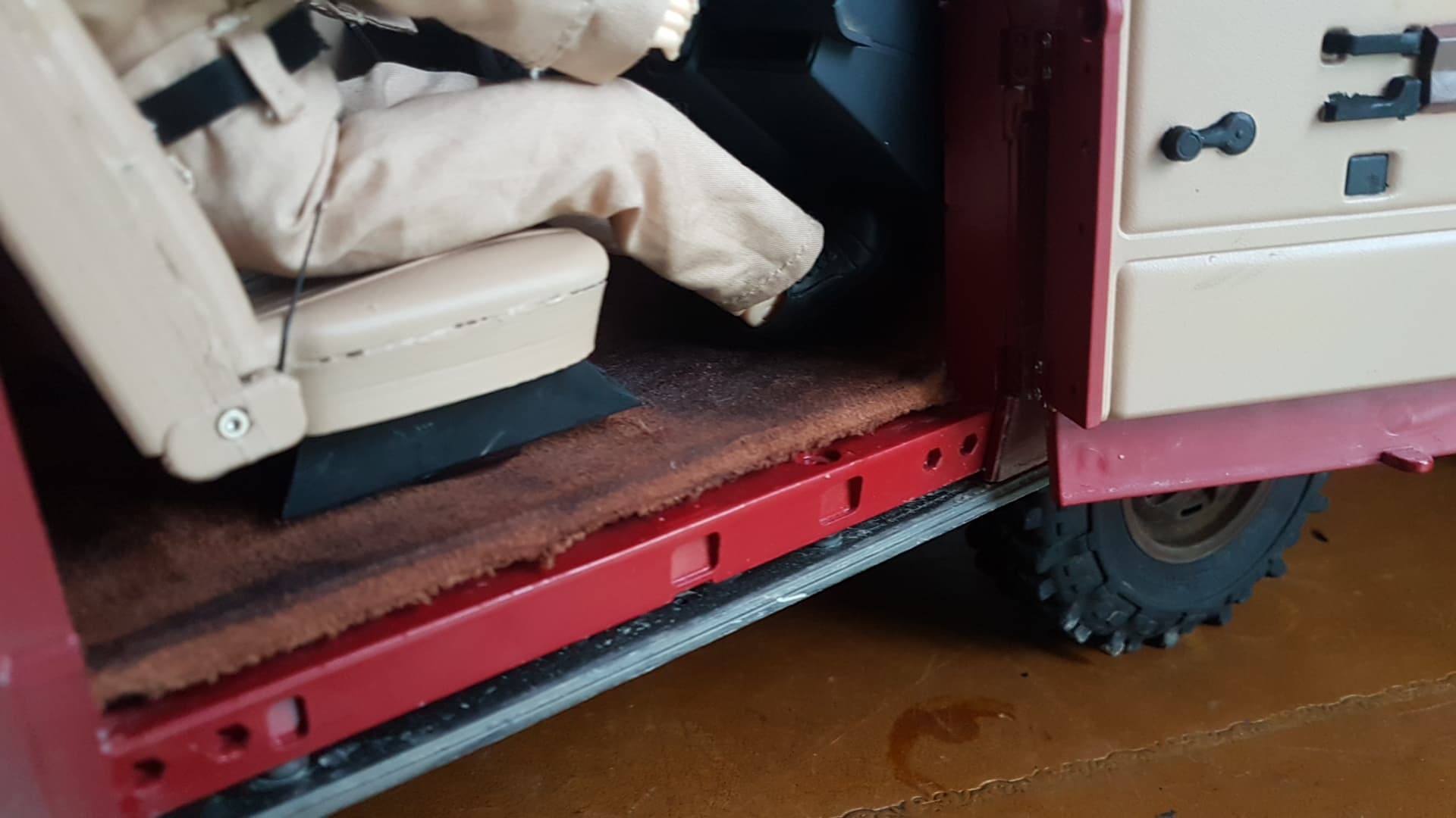

    Une fois posé (je l'ai aussi fais à l'arrière sauf dans le coffre)

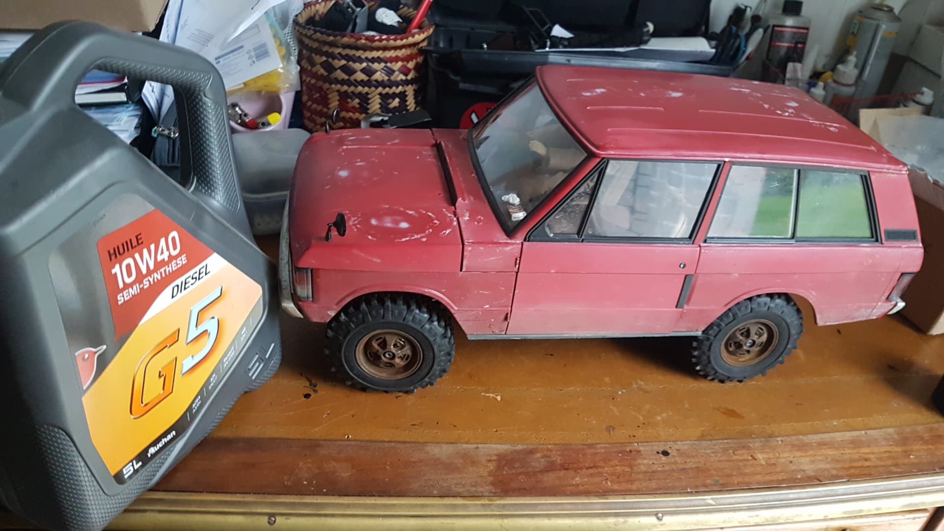

    On parle bien de Land; donc l'huile est son habitat naturel! Hahah. Cette huile m'a servi à salir la moquette.

    J'aime beaucoup le tissu et sa patine !
    Avec un peut de poussiere de terre et là c'est top

    celui de mon pere est un 3,5EFI de 1989, version utilitaire (2places avec banquette rajoutée)
    version de base donc (vitre manuelles, pas de clim)
    il a la housse en moquette beige assortie mais pas le capitonnage de coffre rigide comme sur la photo (juste des especes de rideaux en moquette
    plus comme celle la mais avec la housse en moquette

    @sawblade : c'est ça! La photo que tu montres là est celle d'un Suffix A comme le RRC que je fais. Donc pas de moquette mais un habillage noir.
    La photo précédente est celle d'un Range beaucoup plus récent des années 90 de mémoire.
    Et effectivement celui de ton papa a la moquette. C'est ce qu'on retrouve le plus.

    J'espère quand même arriver à mettre un pneu (faudra couper un morceau) car mine de rien avec la banquette et le bac à batterie, le coffre va bien se réduire !
    J'ai oublié de préciser qu'avec tout ça il a prit du poids, les ressorts ont été changé par des King de RC4WD (les plus durs)
