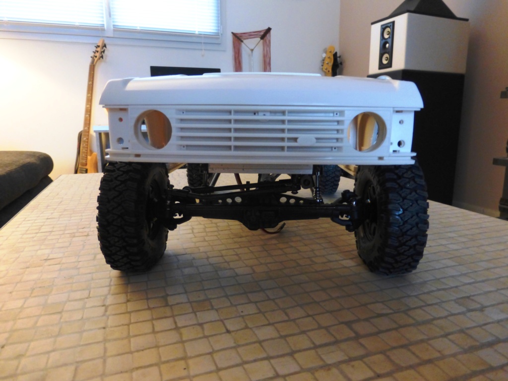

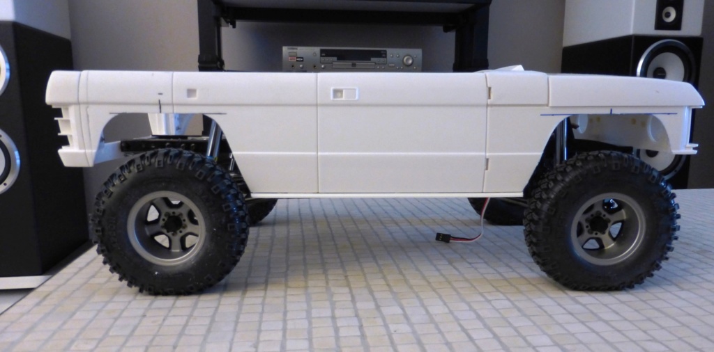

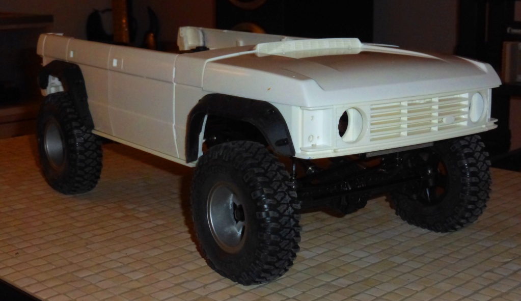

    J'ai fini de torturer cette pauvre carrosserie :lol!:
    Plus de toit, de pare brise... et défonce des ailes pour avoir plus d'aisance aux entournures avec ces pneus de 105mm !
    Je vais mettre en haut de chaque aile, les extensions d'ailes en caoutchouc noir qu'il y avait sur mon ancienne carro ABS de jeep cherokee team raffee.
    Il faut que je fasse en tôles d'alu de 3mm, le support moteur et en 1mm tout l’intérieur du range.
    Restera à faire 2 baquets et un tableau de bord succinct, l'arceau en tige d'acier et des pare chocs en tiges d'acier aussi.
    Bon, j'ai finalement remis une panhard car j'avais été obligé, à cause de ses suspattes de 100mm' de rehausser les tours de suspensions mais une fois la carro posée, le débattement m'obligeait à défoncer trop haut les ailes !
    Donc j'ai remis les tours de susp axial et là, mon coup de bol s'est volatilisé !!! :bandit:
    Du fait que j'augmentais la garde au sol, le lien de direction n’était plus parallèle, tout était décalé vers le bas et tout s'est mis à déconner quand je comprimais la suspension :hihi:
    J'ai donc bricolé un support de panhard en U en acier et qui descend le plus bas possible et j'ai fait en sorte que le pont soit centré lorsque la course des suspattes est à mi-course !
    Comme ça, au lieu d'avoir un grand décalage en compression, j'en ai la moitié d'un, pont en bas, et quand je comprime la susp, arrivé à moitié de la course, décalage nul puis la moitié, pont en haut en compression maxi.
    j'aime bien cette gueu.le, ça me plait bien finalement cette décapitation :hihi:

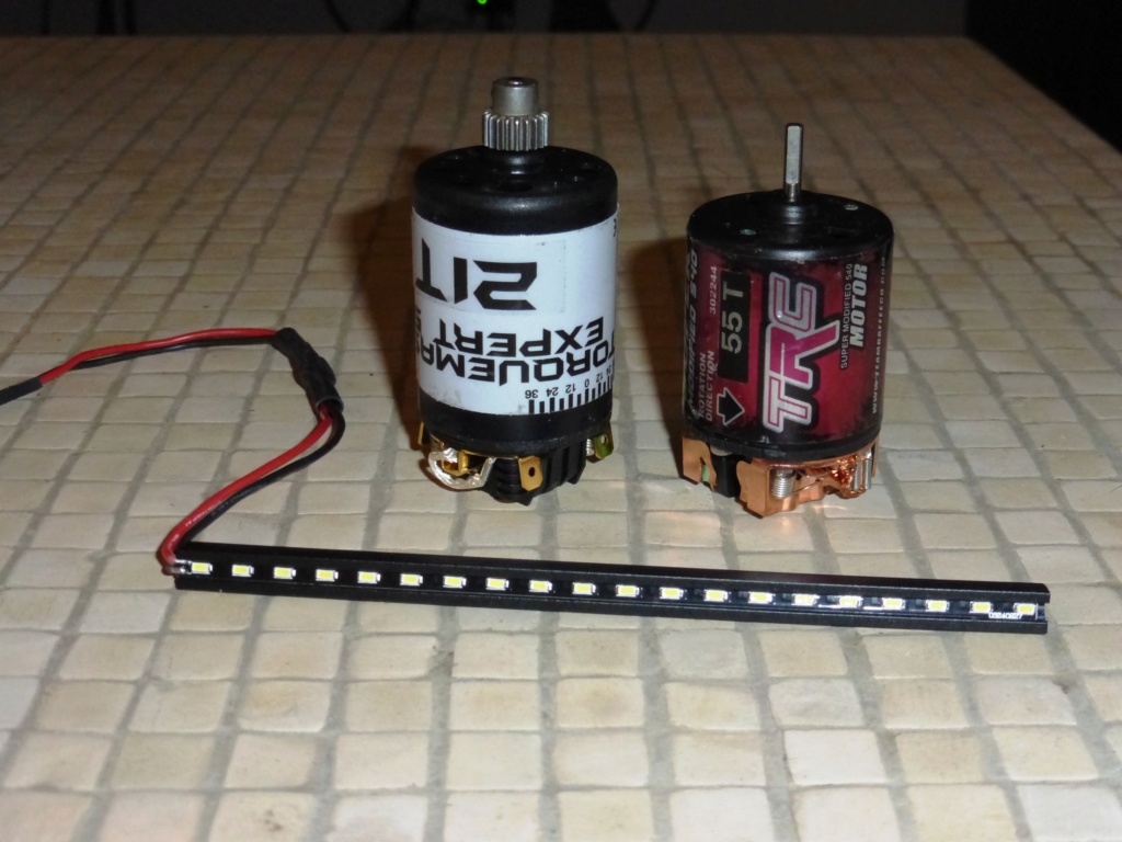

    le 550 à coté d'un 540 et en dessous, ma barre led que je vais installer sur l'arceau histoire de pouvoir faire du nocturne sans être obligé de poser une lampe frontale sur le capot :humhum:

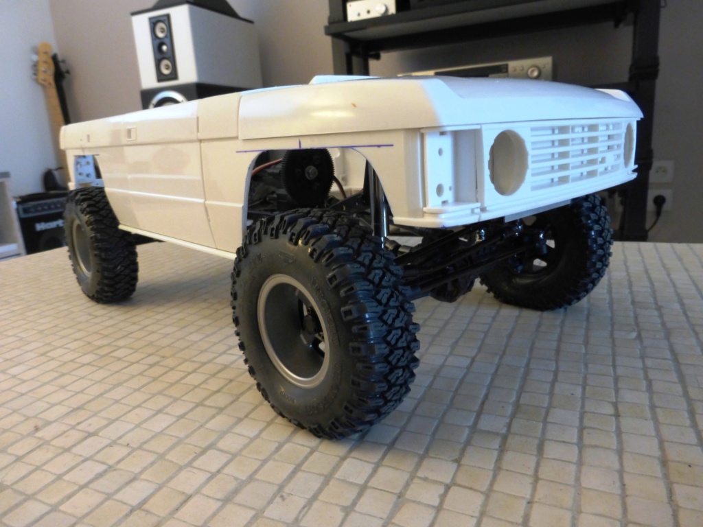

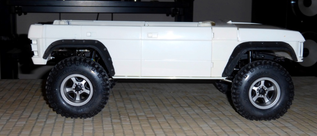

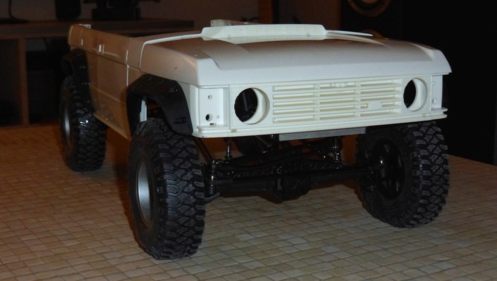

    je commence à l'habiller !
    pas facile à poncer ces ailes en plastique-caoutchouc !!

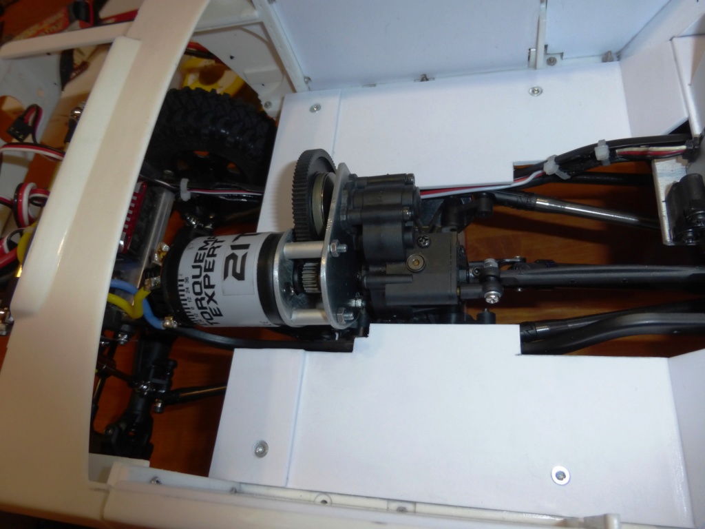

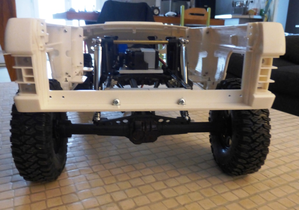

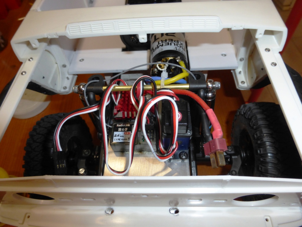

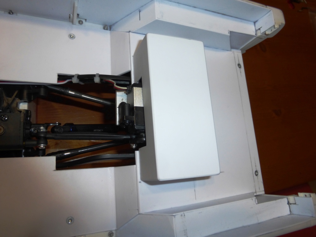

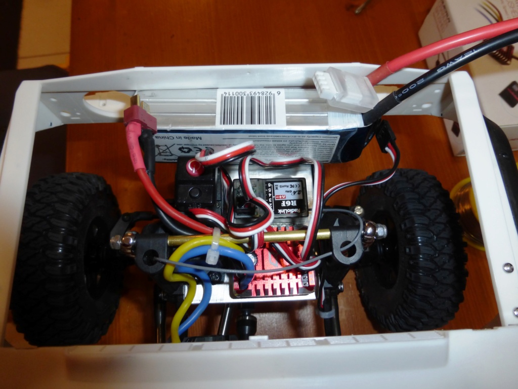

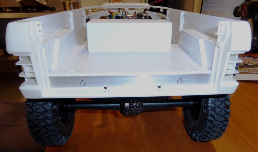

    j'ai un peu avancè sur le bobtail :lol!:
    il est roulant avec son 550 21T installé en avant de la transmission.
    Je suis plus que content, c'est vraiment des supers moteurs ces HH torquemaster !!
    je peux le faire rouler super lentement et rien ne l'arrête tellement y a du couple et dès que j'écrase la gachette de la radio, je vous dit pas comment ça avoine !! :eek:
    comme quoi, un moteur de qualité et bien calibré avec la transmission et y a même pas besoin de boite de vitesses :humhum: (même si je me fous de la vitesse à laquelle il roule vu que ça ne sert strictement à rien de rouler vite sur un scale 4x4)
    le moteur devant avec les plaques d'alu et les entretoises
    la partie electro
    et l'emplacement de l'accu
    et le cache misère pour planquer le servo du dig ! servo que je vais changer car il a pas trop aimé les 6.7v !
    déjà qu'il avait bien mangé sur la direction de mon ancien short course...
    moab, Clement38 et Reptile81 aiment ça.
  15. Scal68
    16 058
    42 552
    Le moins qu'on puisse dire c'est que ça n'est pas courant, j'aime bien les protos et le tiens est une belle ébauche taillée pour le franchissement :love:
    Pas banal non plus l'emplacement de l'accu, tu nous diras à l'usage, il va sûrement avoir un impact sur le comportement du bestiau :)
    Super moulin que tu lui a greffé, ils sont super!
    Hâte de voir le déroulement de la chose ;)
    Franck72 apprécie ceci.

    pour l'emplacement de l'accu, c'est d'abord pour ne pas empiéter sur l'interieur !
    j'avais deja utilisé à peu de choses près cet emplacement sur mon scale perf, top pour avoir une repartition des masses aux petits oignons... et faire des grimpettes terribles (merci mon Gégé ;)) :)

    Tu n'as pas peur de payer la position radicale de l'accu en descente ?
  18. Franck72
    Franck72 membre
    26 Septembre 2015
    914
    1 217
    je ne sais pas encore mais j'en doute, il a quand même un gros kul bien lourd :hihi: avec tout l'interieur arrière en styrene 2mm !
    Je vais juste essayer d'avoir un peu plus de poids sur l'avant mais je ne cherche plus le 60/40 à tout prix, plus du tout les mêmes ambitions dans mes choix maintenant ;)
    je cherche d'abord à rouler réaliste le plus possible ! si ça passe, tant mieux, si ça passe pas, je passe ailleurs :hihi:
