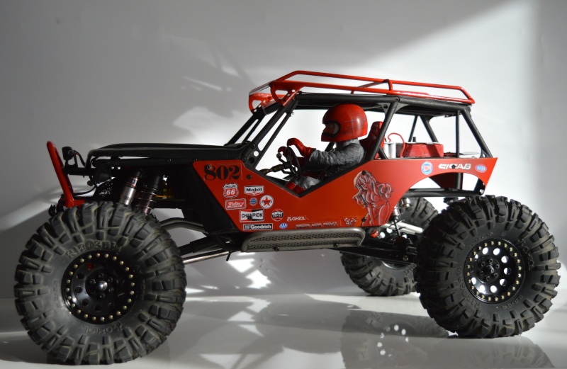

    Quand je vois l'angle des cardans je me dis que c' est un poil trop haut o_O Perso ils sont un peu enfoncé... ça rabaisse le cg et fait un peu comme un semi drop (y)
    Réglage souple idem avec de la 25...
    Si non le plus facile tu peux jouer sur la précontrainte du ressort.... en suite l'huile, les pistons et changer les ressorts....
    Le miens pour que tu voie la position et hauteur... pour les suspate arrière c'est full modifier :humhum:
