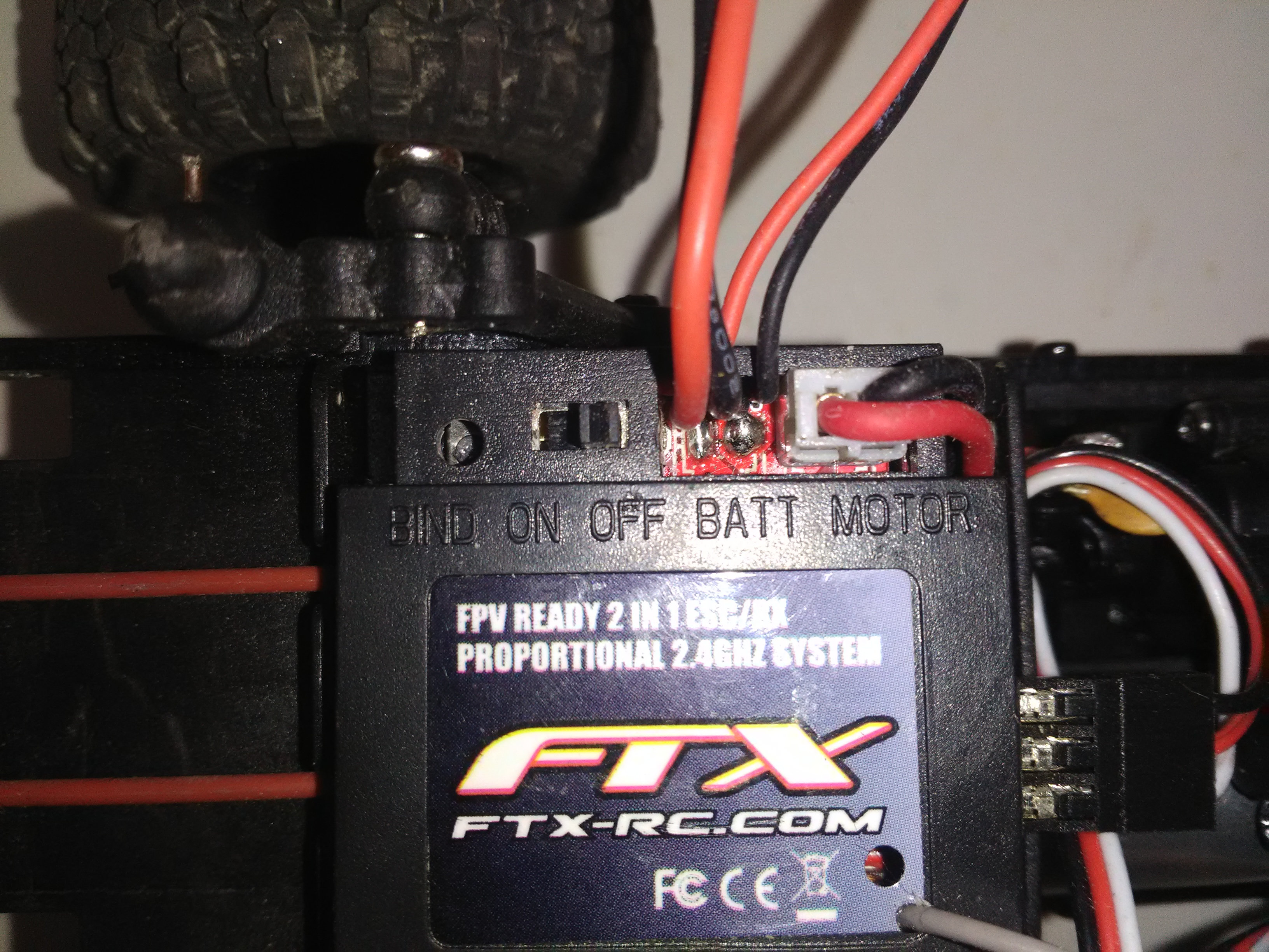

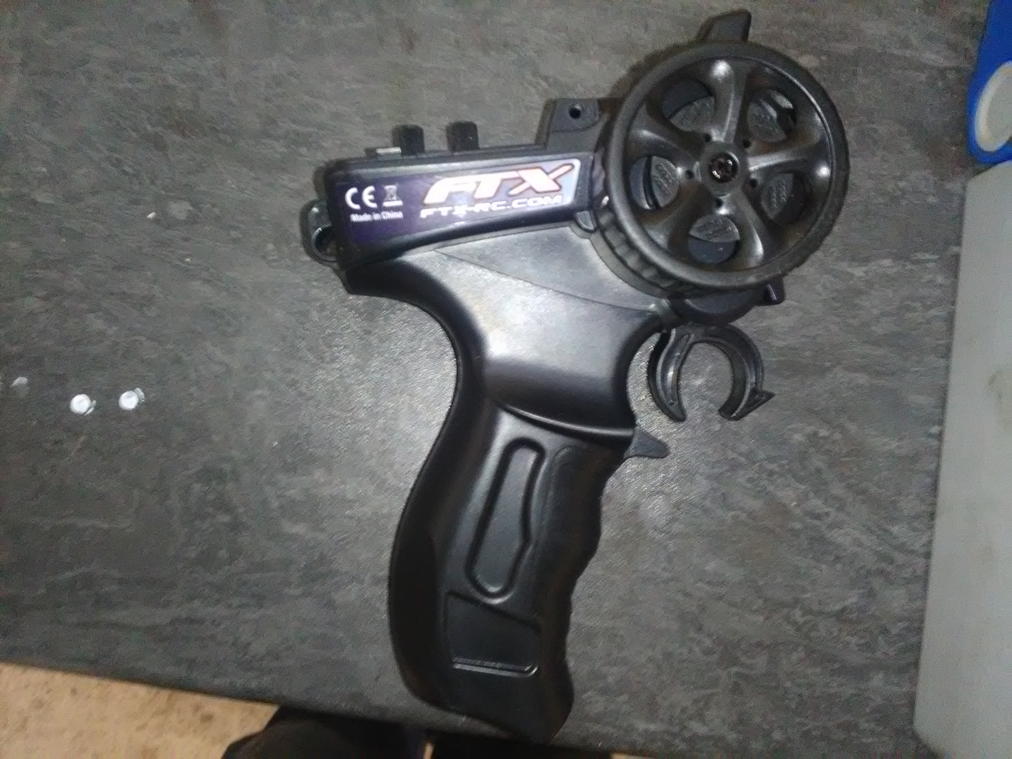

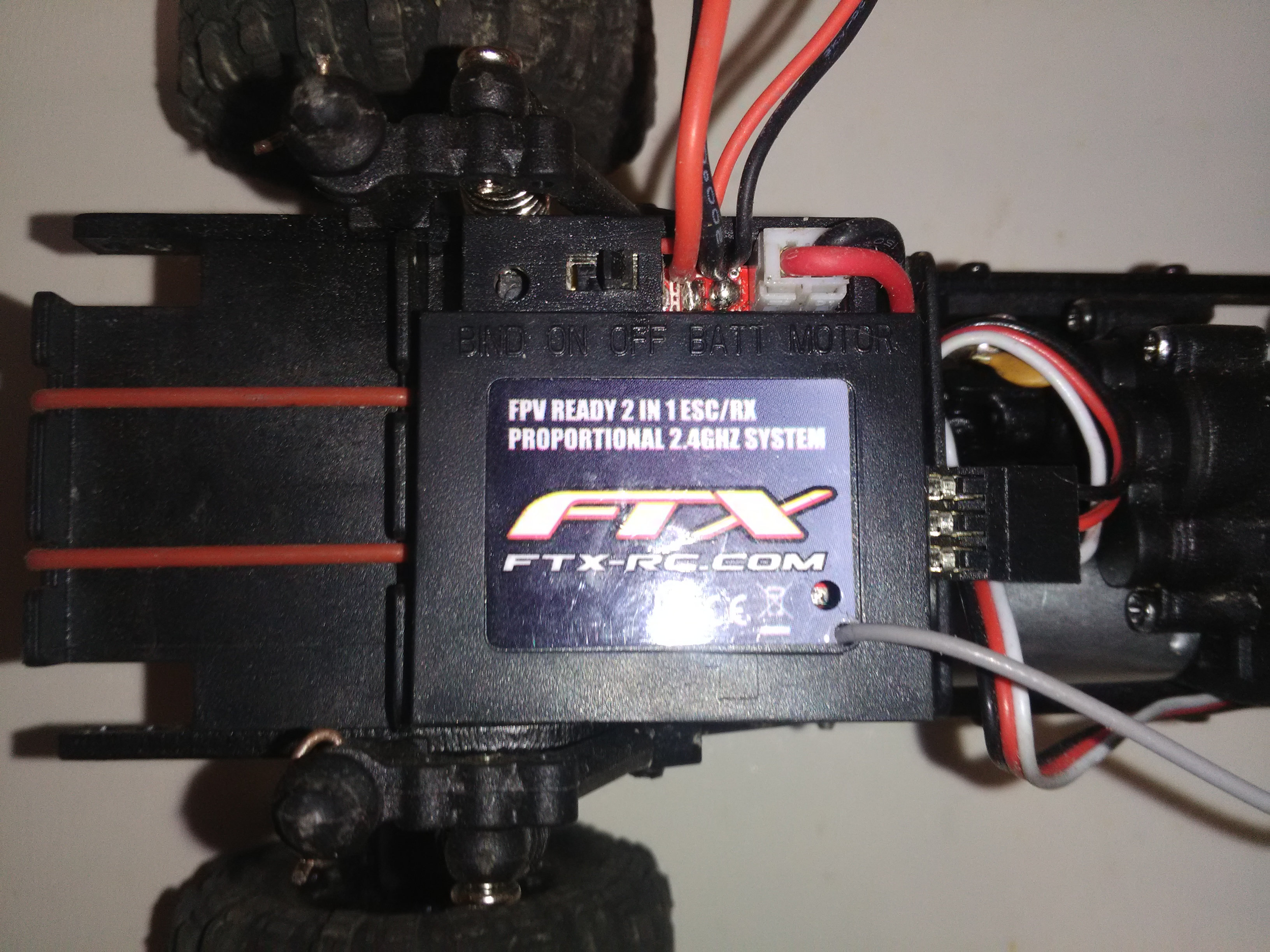

    Salut les copains, bon, j'ai fait de mon mieux, mais la notice je l'ai pas trouvé...
    En revanche j'ai pris plusieurs photos, si ça peu aider :)
    Ça c'est le variateur/récepteur d'origine
    Un petit Zoom sur les branchement
    La radio (de M...E!!!)
    Et un pauvre petit bout d'explication du fonctionnement de la recherche automatique de Radio
    Voila, si quelqu'un peut m'aider à trouver une solution à ce problème, mes semaines sont bien longue dans le CC sans ma petite bestiole...

    Le récepteur est intégré au variateur de vitesse.
    Mon avis:
    - soit tu achètes un nouveau variateur et un ensemble radio (émetteur/récepteur).
    - soit tu arrêtes les frais et passe sur un vrai RC.
    La seconde solution me semble la meilleure.
