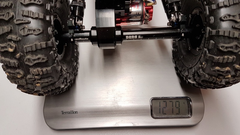

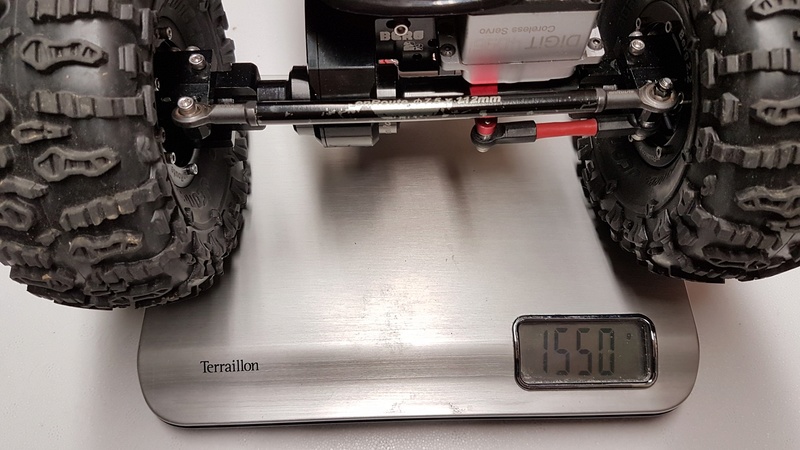

    Pourriez-vous me dire si cette répartition des masses vous semble correcte, merci !
    1550 g pour le train AV
    1279 g pour le train AR

    Répartition de 55/45. C'est un bon début. L'idéal serait de tendre vers 60/40.

    Salut Raymond , on en avait pas parlé ensemble ? la référence c est bien 60/40 : il fait 2829 gr ton bébé ...(n) va falloir le mettre au régime hein !:hihi:

    Roues carbone et pont allégé en delrin à l'arrière ça devrait :
    1 - faire gagner globalement du poids, surtout que les jantes actuelles me semblent bien lourdes
    2 - améliorer le ration de masse avant arrière
    Raymond35 likes this.
