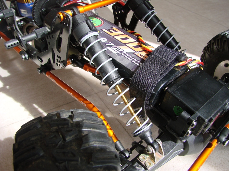

    Voici le mien au niveau ancrage amortisseur (Amortisseur et ressort d'origine) et position de l'accu :

    La photo que j'ai mise n'est pas visible ?
    L'accus est juste poser sur les liens supérieur et le moteur. En appuis sur le servo de direction et maintenu juste a ce niveau par le liens velcro vendu avec ton AX-10.
    Et voila :tadaa3:
