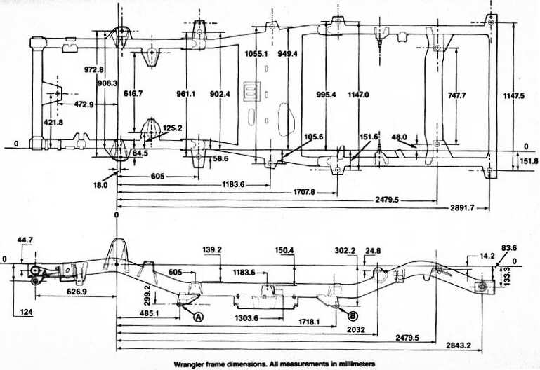

    pour le chassis
    je trouve plus la carro

    quelcun peut il confirmer la forme du chassis que j'ai poster
    j'ai un petit doute
