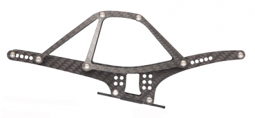

    Bonsoir Yvan,
    Non, ce n'est pas spécialement la partie basse du châssis.
    C'est la largeur totale du châssis. Il n'y a pas d'endroit particulier pour la mesure.
    Il faut juste qu'un point fasse la bonne dimension. Par exemple sur le BJ4 c'était l'arrière de la cabine qui était à la bonne mesure.
    Figure A sur cette image :
    Attention car les vis, les entretoises pour l'encrage des amortisseurs... ne sont pas pris en compte.
    C'est de panneau à panneau. :wink3:

    david m'avait dit qu'il regardait à ce que le chassis fasse au mini 7 cm de largeur à un point au moins peu importe où
    dans le cas du reptile c'est sur le point avant de la cabine

    Tout es dit !!! là 76 mm Mini :wink3:

    Oups,
    C'est la cote mini 76 mm.
    Par exemple le Reptile doit faire environ 45 mm au niveau du skid et 76 mm au niveau de la cabine.
    Rien n'empêche de faire le contraire dans le règlement.
    La maxi du véhicule en largeur ne peut pas dépasser 320 mm.

    Pour parler du Reptile.
    La seule et unique partie à 76 mm est le bas au "milieu" de la cabine.
    Sur la photo c'est au niveau de la troisième vis en partant de gauche.
    Première vis sur la gauche pour entretoise, 4 trous pour supports amortisseurs, premier vis de maintient de la cabine coté arrière, troisième vis. Là c'est 76 mm.
    A la deuxième vis ça doit être environ 67 mm.
    De toutes les façons réduire le châssis ne changera rien...
