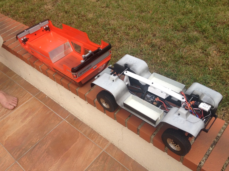

    Lestage des roues fait :
    75g par roue soit 150 par pont. Ca devrait deja moins basculer.
    Demain ( quand je recevrais l’huile), je m’attaque aux suspensions en semi droop
    dawii, Yoda et fb11 aiment ça.
