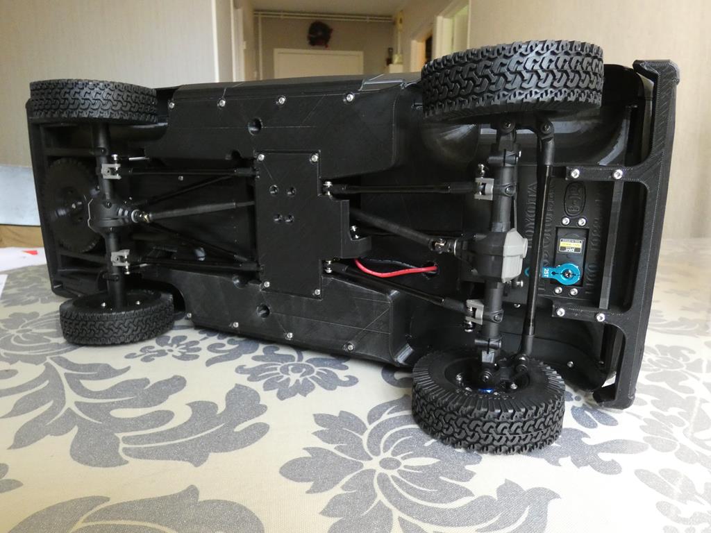

    Faire attention a ce qu'on trouve sur internet, tout ce qui est écrit n'est pas forcément vérité.
    J'ai beau essayer de corriger ses erreurs, il persiste.
    Quand je lis ce genre de réflexion, ça en dit long sur ses connaissances en physique et calcul des forces :
    Pour ceux qui ont un Freemen kit ou RTR. Il faut obligatoirement n'avoir qu'un seul lien supérieur.
    dawii, sawblade et Moa Etctout aiment ça.
  3. Moa Etctout
    Moa Etctout membre
    22 Septembre 2021
    1 606
    3 037
    Ce que j’y avais vu et que je comptais faire c’etait virer ce quatrieme lien, demonter et graisser, rien de plus ( les photos indiquaient bien quoi et où ça se trouvait)
    (Tu remarqueras qu’il fait son mea culpa plus loin sur les liens et conseille de n’en laisser que 3, ce que j’avais deja vu ailleurs: j’essaye toujours,sur le net, de trouver au moins 3 sources distinctes d’une information et d’en recouper les résultats)

    11 928
    16 818
    4liens + Panhard, ça existe. Mais il faut qu'au moins 1 couple de liens soient parallèles entre eux (car du coup plus aucun guidage latéral du pont)
    Configuration rarement vue en rc.
    dawii, fb11 et Nicolas aiment ça.

    Me demande si une modif permettant de monter le lien supérieur en position centrale ne serait pas un plus.
    Ou une pièce triangulaire pour garder les fixations du skid plate mais il faudrait que la rotule supérieure du pont soit verticale plutôt que horizontale.
  8. Nicolas
    7 362
    7 974
    Le but est juste d'éviter au pont de pivoter.
    T'embete pas .
    Je l'ai mis droit sur mon land Cruiser, mais juste par soucis d'esthétisme.
    Il a fallu que la fixation cotée trans soit en biais pour rattraper le biais de la rotule.
  9. sawblade
    11 928
    16 818
    Ben non justement, car ça ne permettait pas le mouvement latéral nécessaire au débattement de la barre Panhard
    Regarde les defender /range/disco, ils ont ce système, mais pas de Panhard
